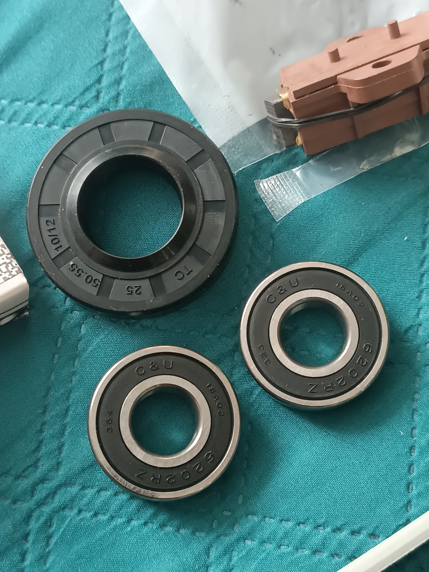

Прошло 7-8лет от этой ревизии www.drive2.ru/b/515644291343712434/. пришло время повторить обслуживание.
Подшипники нск и сальник отработали достойно. Щетки двигателя уже почти дошли до полного износа. Подшипники двигателя заболтались(вовремя залез туда). Герметик использовал абро черный, лучше герметика незнаю. Ремень тоже заменил. Квэст снять шкив ведомый.Щетки нужно прикатывать, так как швистят знатно. Эксплуатируем дальше!

Разобрал аппарат, посмотрел, какие подшипники и сальник нужны. Подшипники взял с маркировкой 2RS, вместо 2RZ. Собрал, испытал, работает.
На самом деле ничего сложно если не нужно пилить бак, ну или снимать шкив с электродвигателя. Покупать новую хорошую это тоже деньги, а за шоколадку делать в мастерской никто естественно не будет. А кстати подшипники Rs и rz ходят одинаково если сальник и вал нормальные!
Да, я посмотрел видео с разбором примерно такой же машины и без проблем провёл операцию.
По идее RS должны дольше сопротивляться воде, когда сальник начнёт её пропускать.
Может и дольше будет но наверняка не в разы дольше отслужит. Я покупал незаморачиваясь много лет прослужили и rz если сальник нормальный и смазки специальной заложить в него.
Будем посмотреть. Взял подшипники NTN, если не подделка, то лет на 10 должно хватить.

Кстати, когда озадачился поиском подшипников, сначала искал такие же, как стояли, то есть 2RZ. Как оказалось, их нет в продаже. Есть либо 2RS, либо 2ZZ.
flvby
От мыльной воды защитные шайбы не помогут, это не полноценные сальники. Их назначение — только надёжно удерживать смазку внутри и не давать испаряться из неё базовому маслу. В этом плане 2RS прилично долговечнее исполнения ZZ.
Именно так, потому я и взял 2RS. Предварительно изучив знания этих маркеровок.
