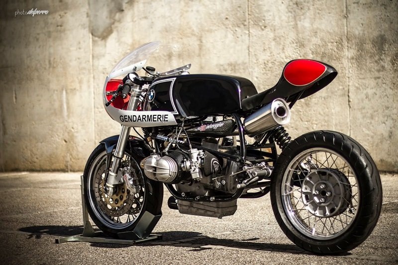

Испанские специалисты Radical Ducati продолжают удивлять и строить необычные мотоциклы. Мадридские мастера специализируются на двухколесных машинах Ducati, но в данном случае они попробовали что-то новенькое и поработали над немецким мотоциклом BMW.
Проект назвали «Interceptor» (перехватчик), и это слово идеально описывает характер мотоцикла. Возможно, проект на базе BMW R90 не является лучшим среди всех работ Radical Ducati, но испанские мастера создали высокопроизводительный мотоцикл, используя целый ряд тюнинговых деталей, а также деталей со вторичного рынка. Конечно, испанские мастера знают все о Ducati, но опыта работы с оппозитами BMW у них не было, поэтому ребята обратились за помощью к специалисту «Max Boxer», который тщательно проработал двигатель BMW R100.

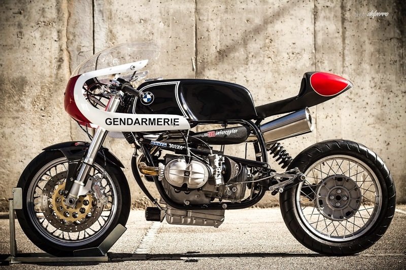

Спецификация BMW R90 Interceptor:
рама BMW R80 ST, переделана и укреплена
маятник BMW R100RS Monolever
паралевер переделан под установку 17-дюймового колеса
траверсы Ducati Monster
вилка Ducati Sport Classic
клипоны Tomaselli
спицевое переднее колесо Ducati Sport Classic 17"
тормозные диски Ducati Monster 900
суппорты Ducati Sport Classic
тормозной цилиндр Ducati Monster 900
регулируемые курки RAD, рычаг сцепления Suzuki GSX-R600

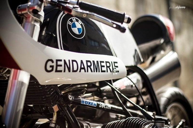

карбоновое переднее крыло RAD
передний обтекатель Pantahstica
топливный бак Laverda, переделан

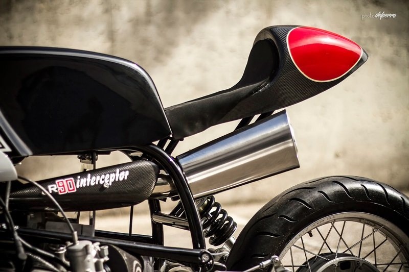

карбоновое седло RAD 02 Montjuich, переделано под особенности кастома
подножки Derbi GPR 50
ножные органы управления Tarrozi

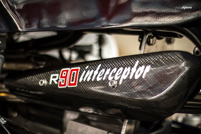

выхлоп SuperMario 2-1
карбюраторы Dell’Orto PHM 40
фильтры MWR
двигатель R100 MaxBOXER, переделан
гоночное сцепление
масляный радиатор Ducati Paso
модернизирована коробка передач
аккумулятор LIPO
гоночная электросистема
электронное зажигания Silent Hetkit с 16 опциями настройки
