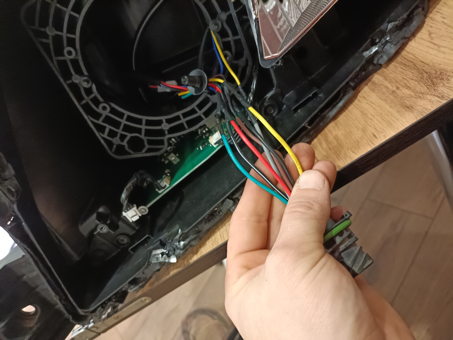

Сняли штекер. Снимается во внутрь. И проверяем работоспособность фары.
Распиновка фары ситрак
По фото. Прорезь на 12 часов. Начнем с пина на 1 час и по часовой.
Серый провод + (ближний)
Красный провод
Коричневый провод — (общий минус)
Жёлтый провод + (дхо)
Чёрно-белый провод + (дальний)
Черно-зеленый провод
И по середине черно-белый + (габарит)
Для проверки подавали + — от аккумулятора для шуруповерта. 24В
На штатную линзу приходит +12В и +3.5В и минус

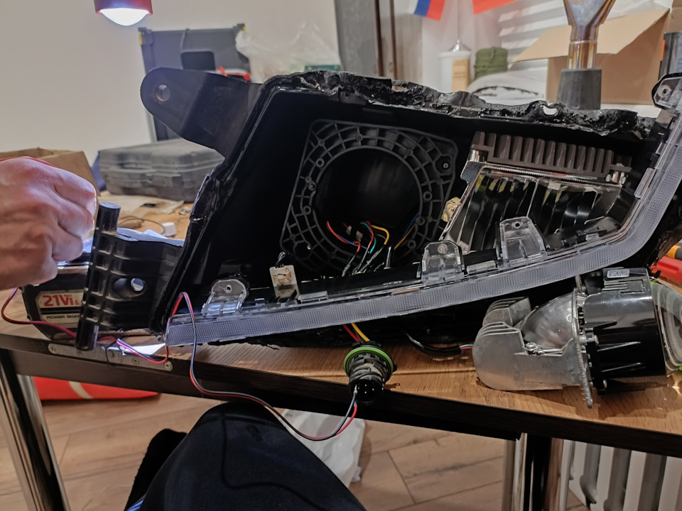

Установка линз было принято решение установить линзы на 24В 4300К это чуть жёлтые линзы.
Ссылку Светодиодные Bi-Led линзы в фары для фур TRUCK DRAGON LASER 4300K 24V
ozon.ru/t/iNm2cxE
Так как линзы на 24В и это би лед, то есть со шторкой для дальнего. Было принято решение, резать провода и напрямую 24в сделать.
И так. Подробнее: на линзе 4 провода, красный, синий, белый и черный. Красный и черный это + — ближнего света, а синий и белый + — шторки для дальнего света. Ну и делаем один общий минус и 2 плюса. На штекере режем провода: серый (+ ближнего) туда красный провод соединяем от линзы. Режем коричневый (это общий минус) туда соединяем черный и белый провода (можно синий, разницы нет). И черный (+ дальнего) соединяем синий провод (можно белый, разницы нет). Остальное по штату оставляем. Просто эти провода от линзы присоединяем к штатной.
Линзы установил на глаз. То есть штатные отверстия не подходят. И примерно рассчитав закрепил линзы. На д2 есть бж кто устанавливал эти линзы.
