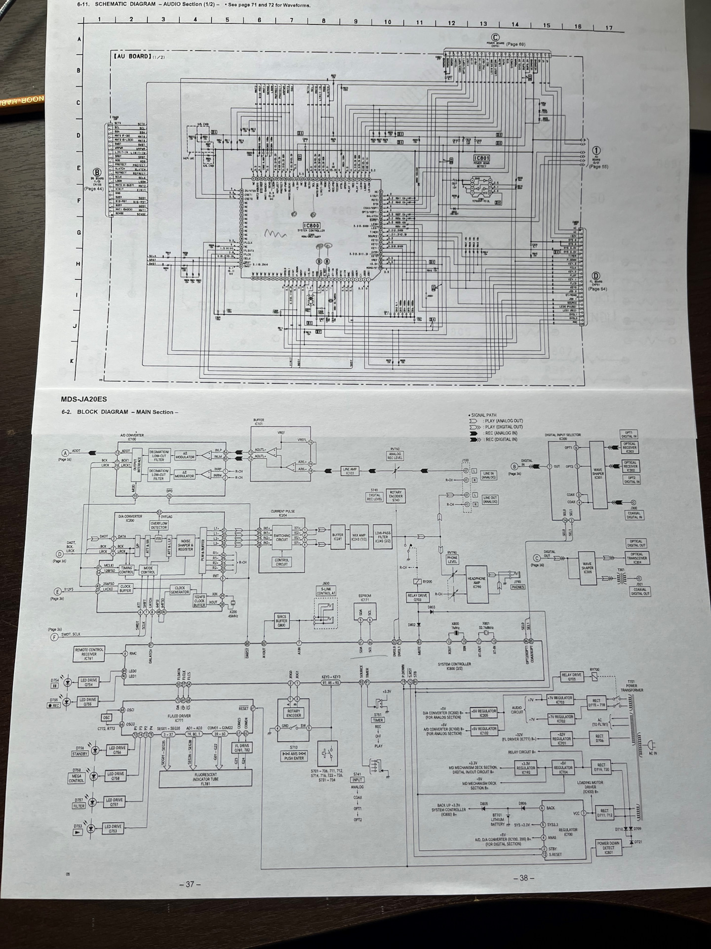

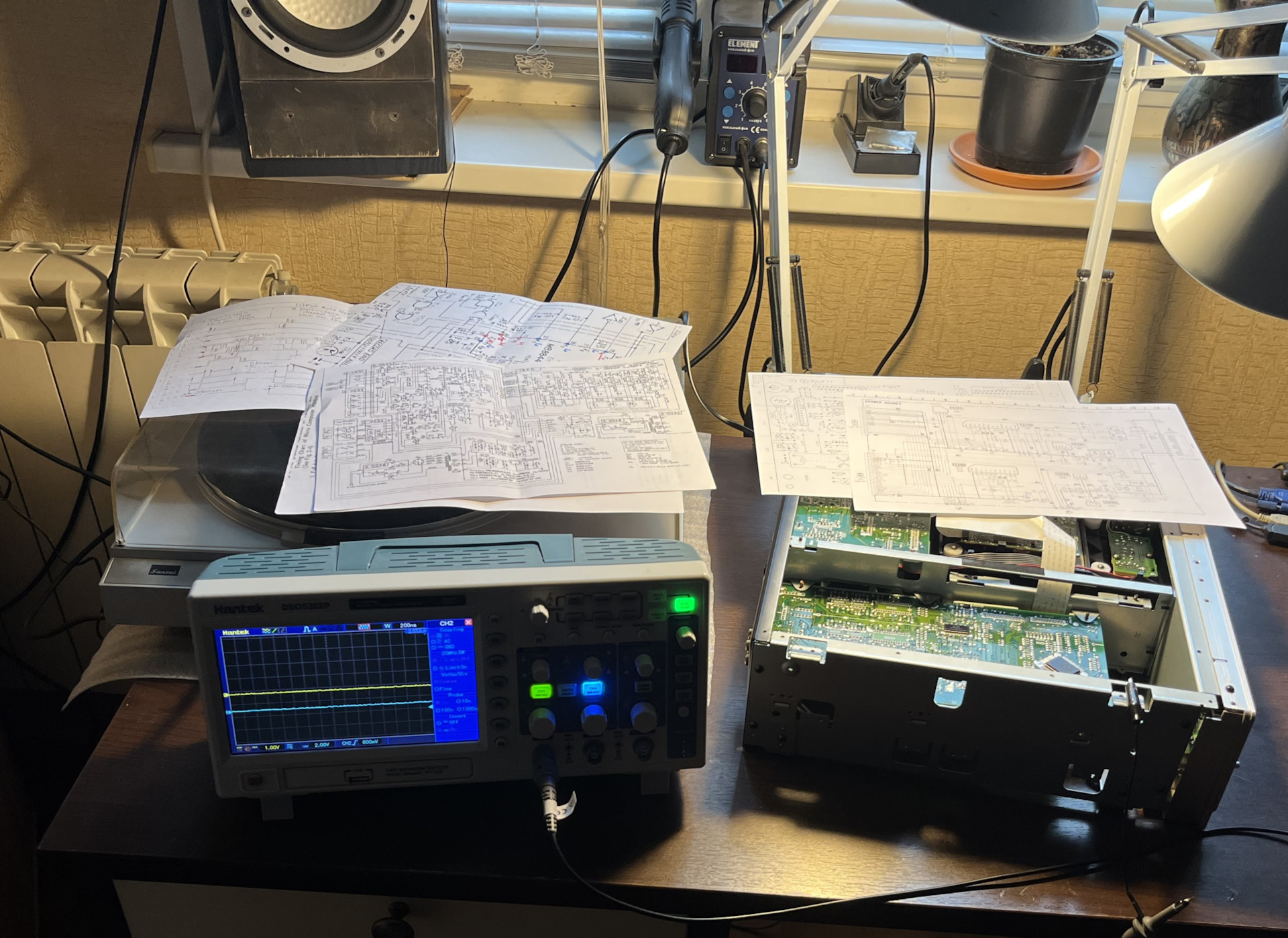

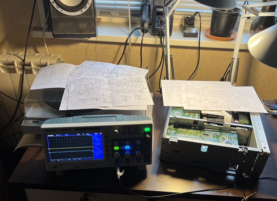

Аппарат при подаче питания щёлкает реле и зажигает 4 светодиода у кнопок, на этом всё. Дисплей не горит.

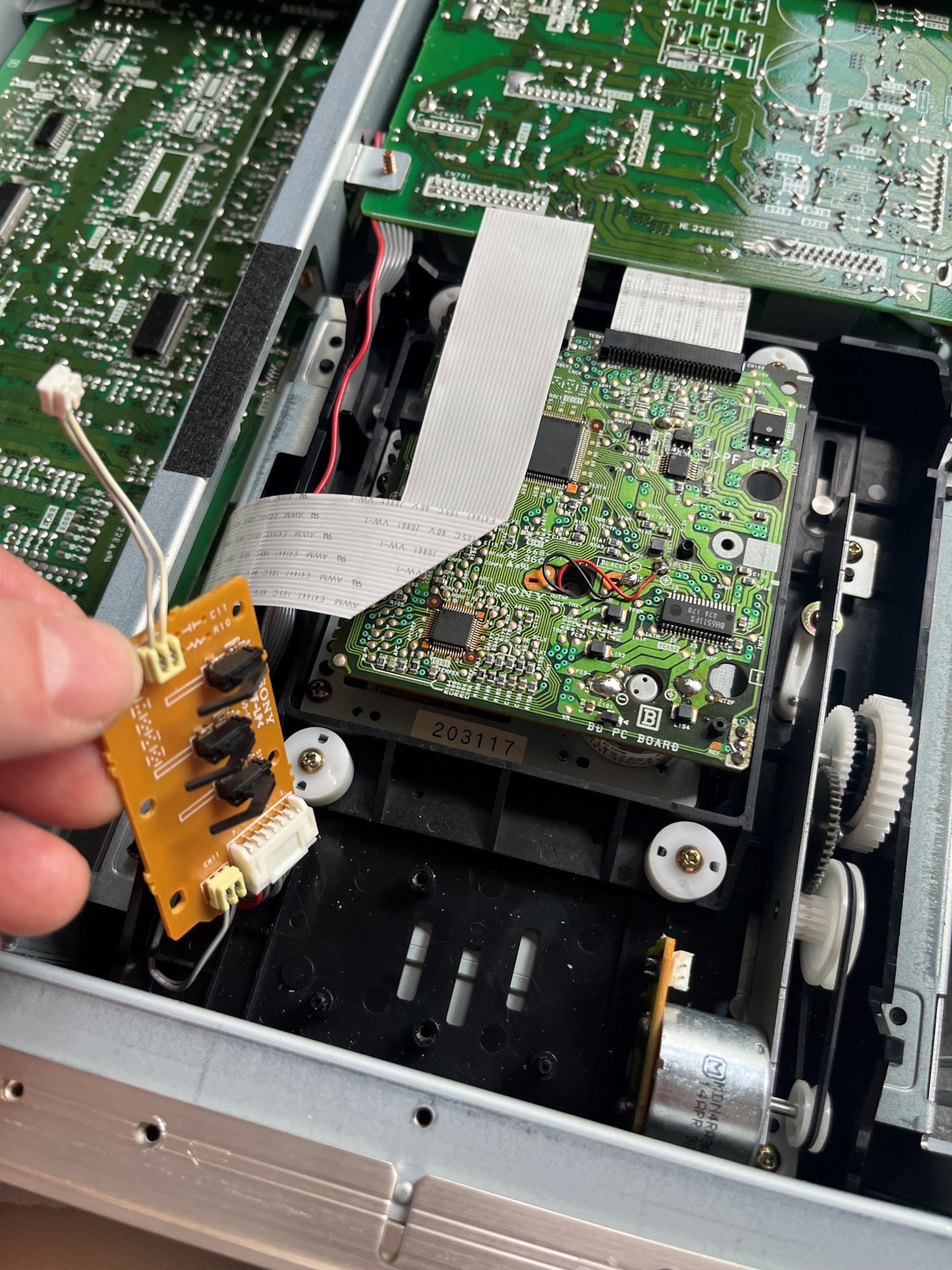

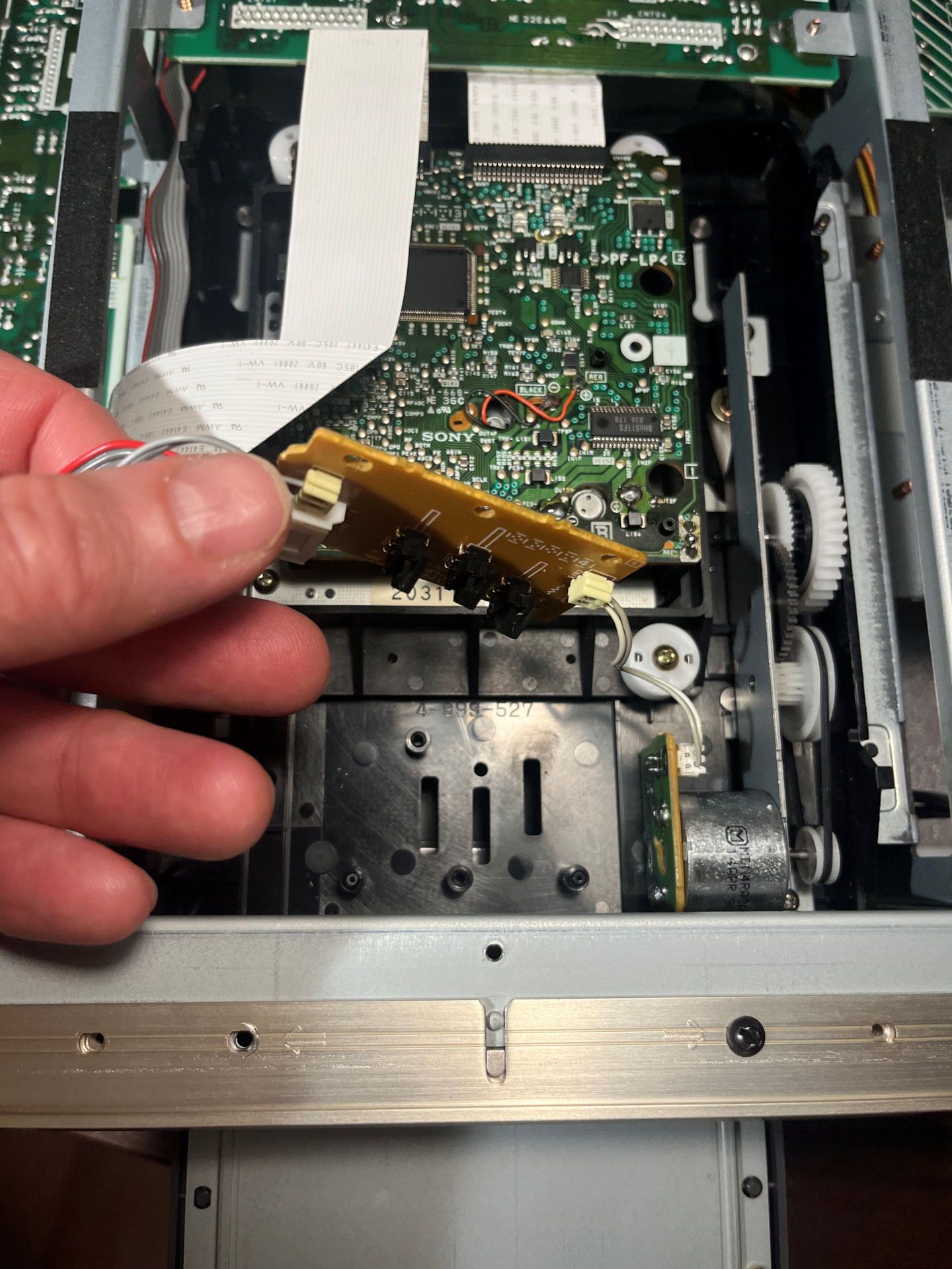

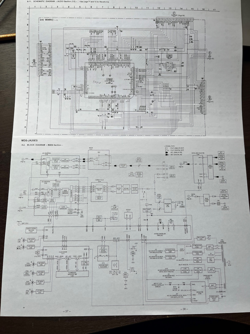

Проверил микрики на механизме загрузки и сигналы на процессоре, генерация есть и обмен EEPROM. Но не вижу сигнала сброса и не понял пока почему замыкается "сетевое" реле, механического выключателя сети нет.

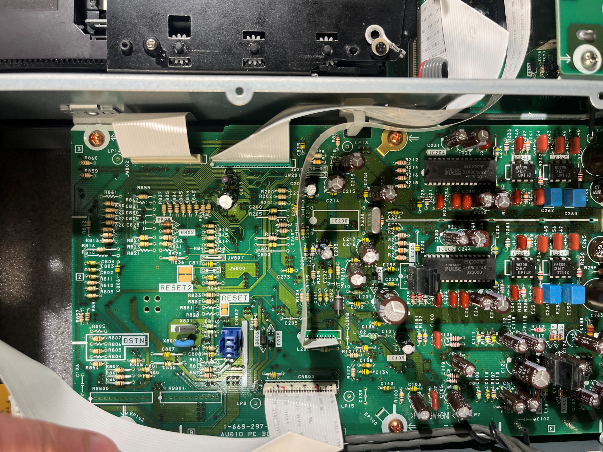

На плате обнаружились площадки под возможное замыкание, reset и reset2 не описанные в СМ
