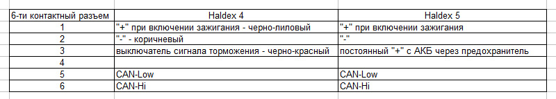

В 6-ти контактном разъеме, который в салоне/у бензобака, при переходе на 5 халдекс необходимо 3 провод перенести с педали тормоза в блок предохранителей на постоянный плюс через предохранитель (откуда конкретно он идет найти не смог, заводскую скрутку проводки не охота было резать, отрезал провод в близи блока предохранителей, второй конец заизолировал). Если 3 провод отсутствует, то добавить в разъем — каталожный номер пина/разъема не знаю.
