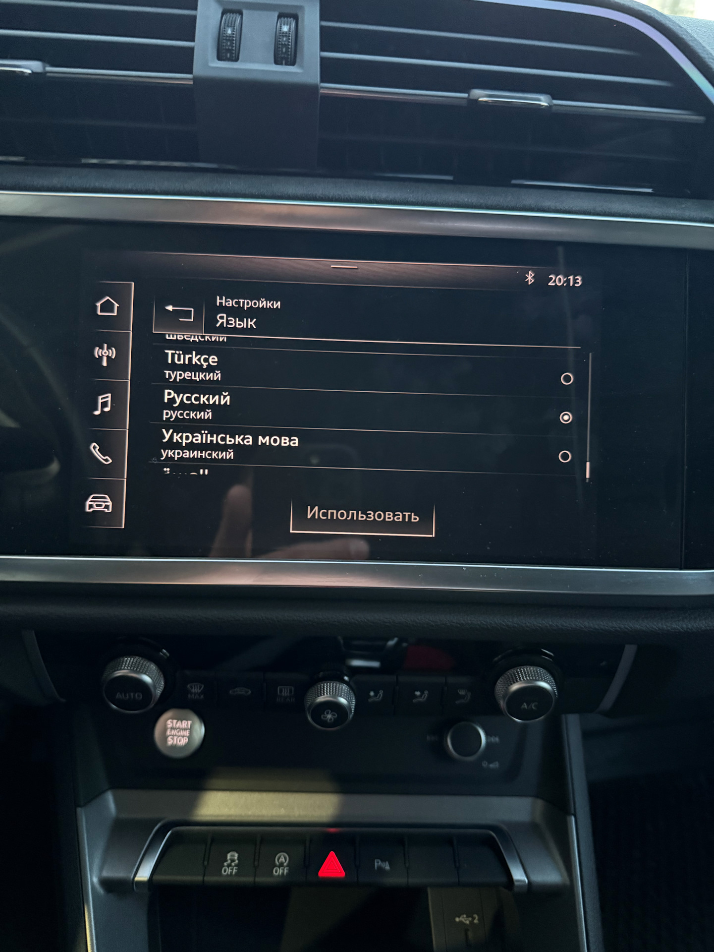

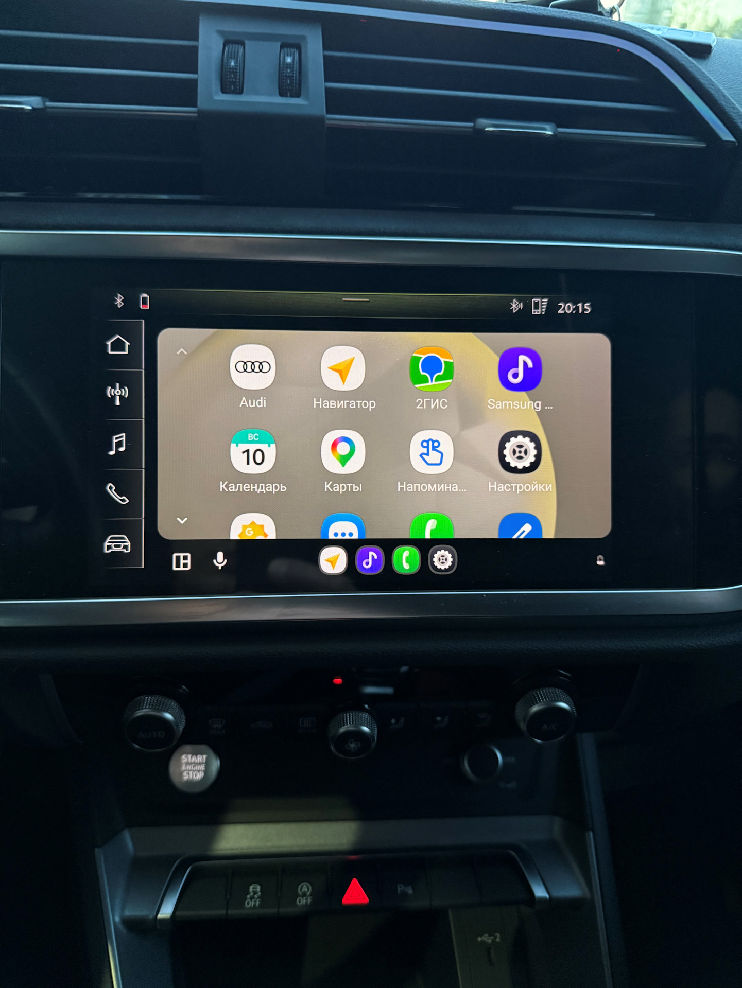

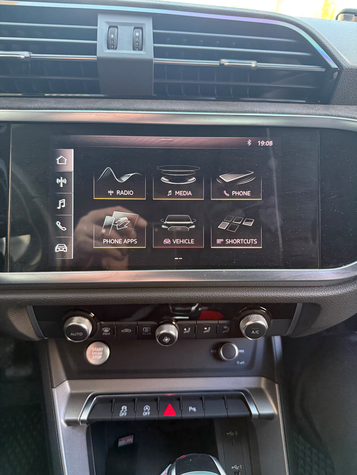

Привет! 🙌 В работе с задачей русификации пользовательского интерфейса мультимедиа и панели приборов побывал Audi Q3 F3 2020 г.в. привезенный из Китая 🇨🇳
Есть задача — есть решение 😎
Проведены работы по русификации 🇷🇺 (полной конвертации в Европейца) с версии train MS2p_AS_AUG33_P2627D в версию MS2p_ER_AUG33_P2632: патч — прошивка — параметрирование — кодирование 💻
Бонусом активировал работу кнопок ключа при заведенном двигателе 🎁
1.5 часа по переезду из 🇨🇳 ✈️ 🇷🇺 готово ✅
