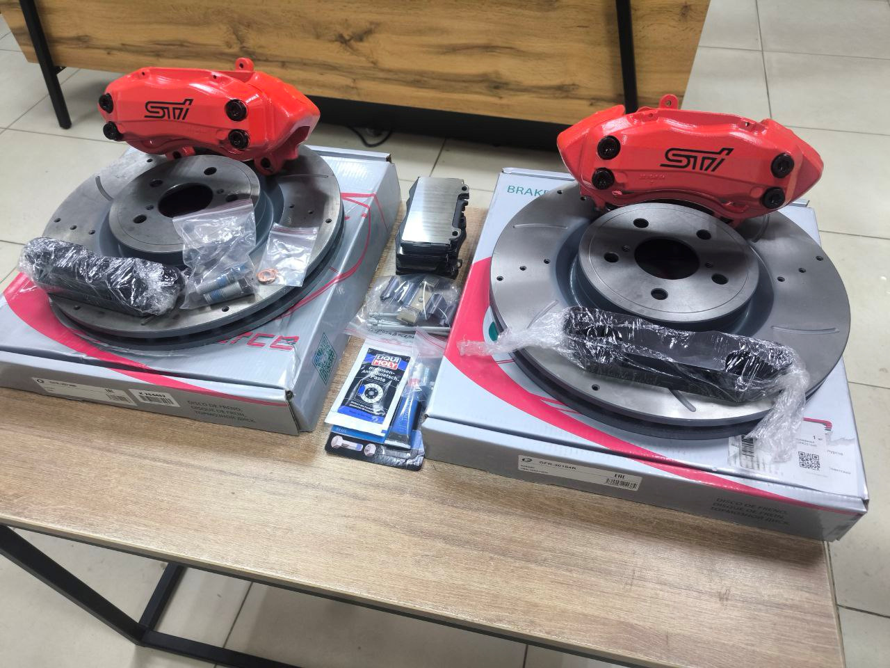

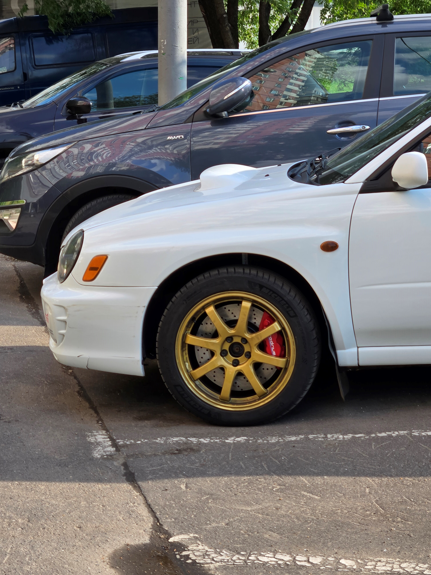

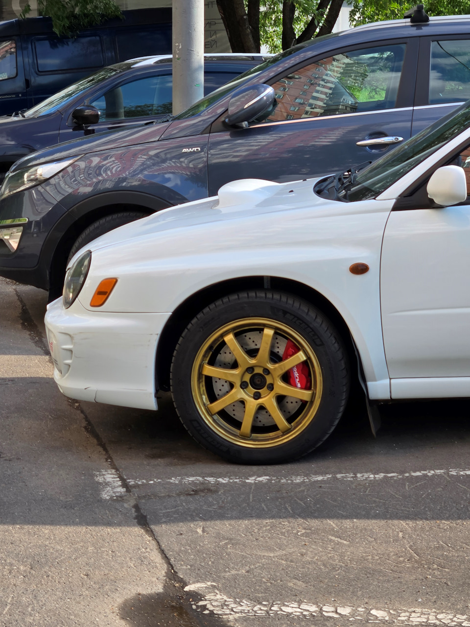

Всем привет! годы классные суппорты, главное преимущество которых это то, что они встают "болтон"😂 а из недостатков -это то в них -нержавеющие пластины фиксации колодок — крепятся стальными болтиками — которые часто прикисают в основном алюминиевом теле суппорта.

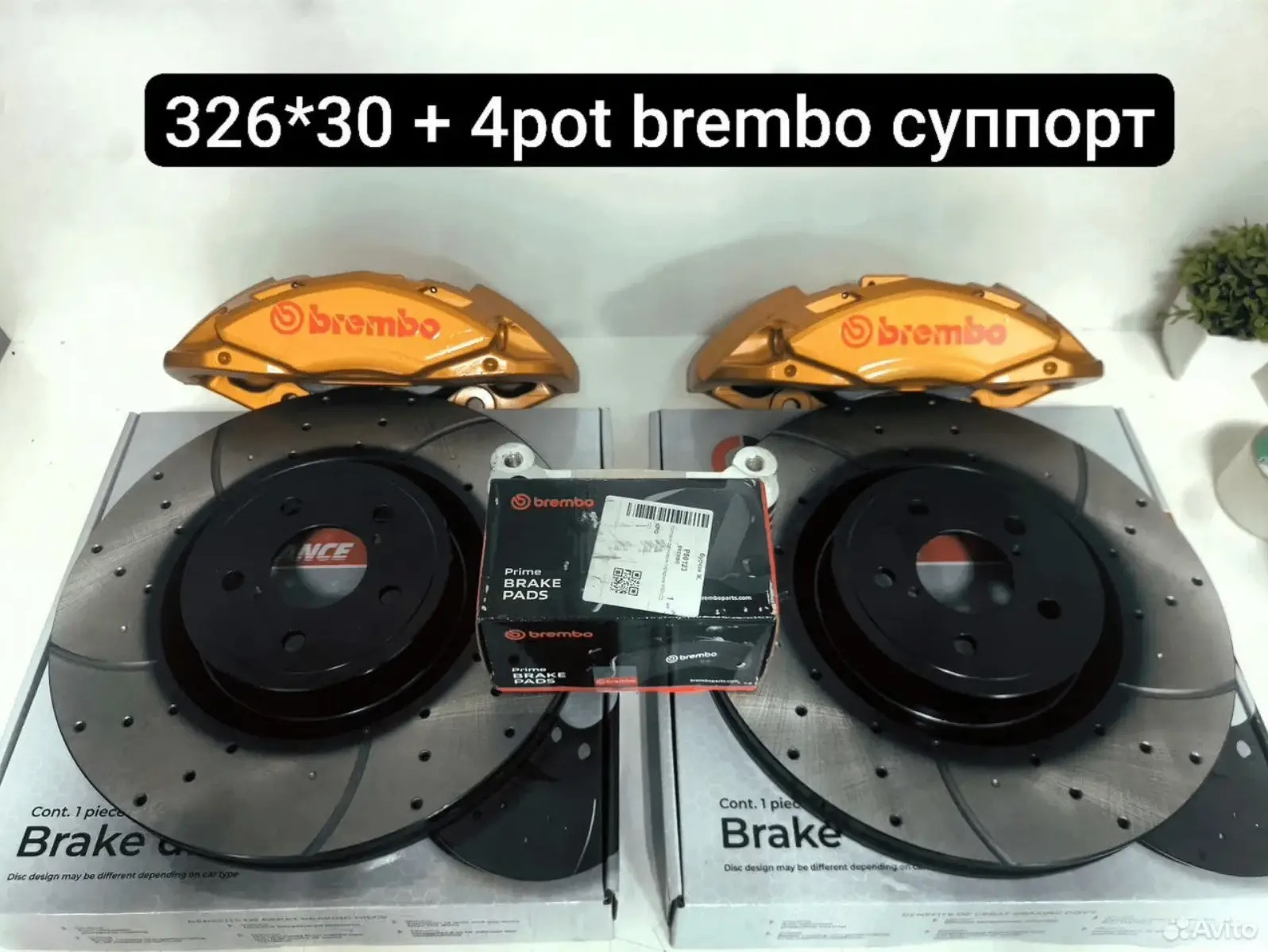

Сейчас у меня есть 9 видов тормозных систем на переднюю ось для Субару И 3 для задней оси а именно Варианты Субару передняя ось: 315*30 / 326*30 / 345*30/ 348*30/ 350*32

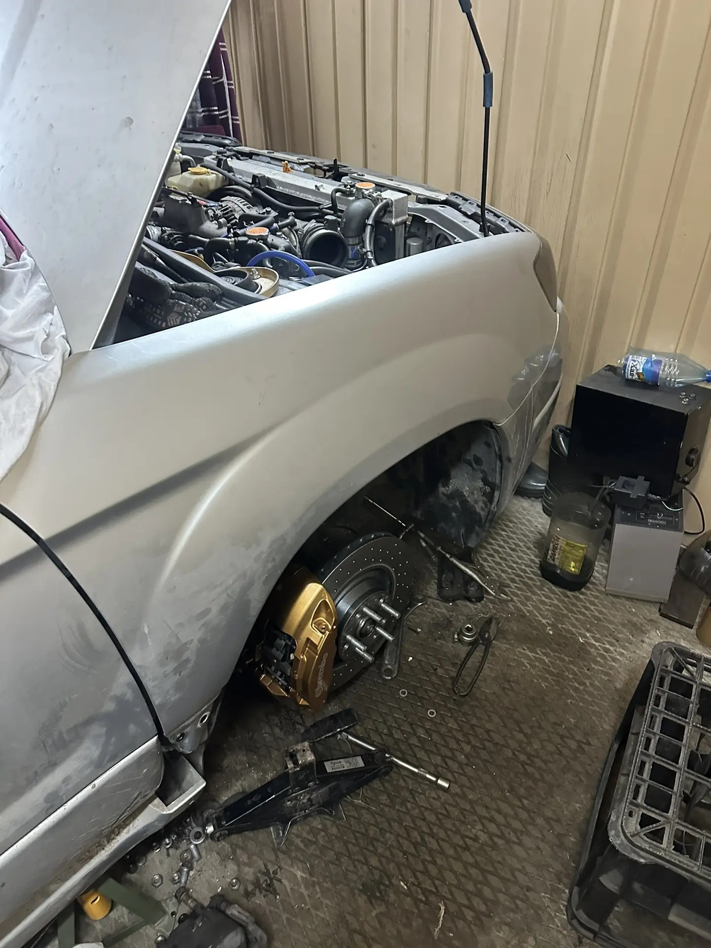

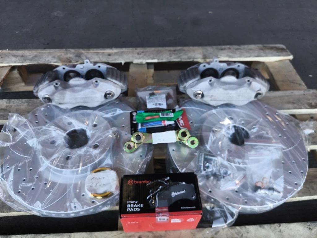

3. Под 17 колёса 326*30 + суппорт w205 (мощнее голдов и колодка побольше)

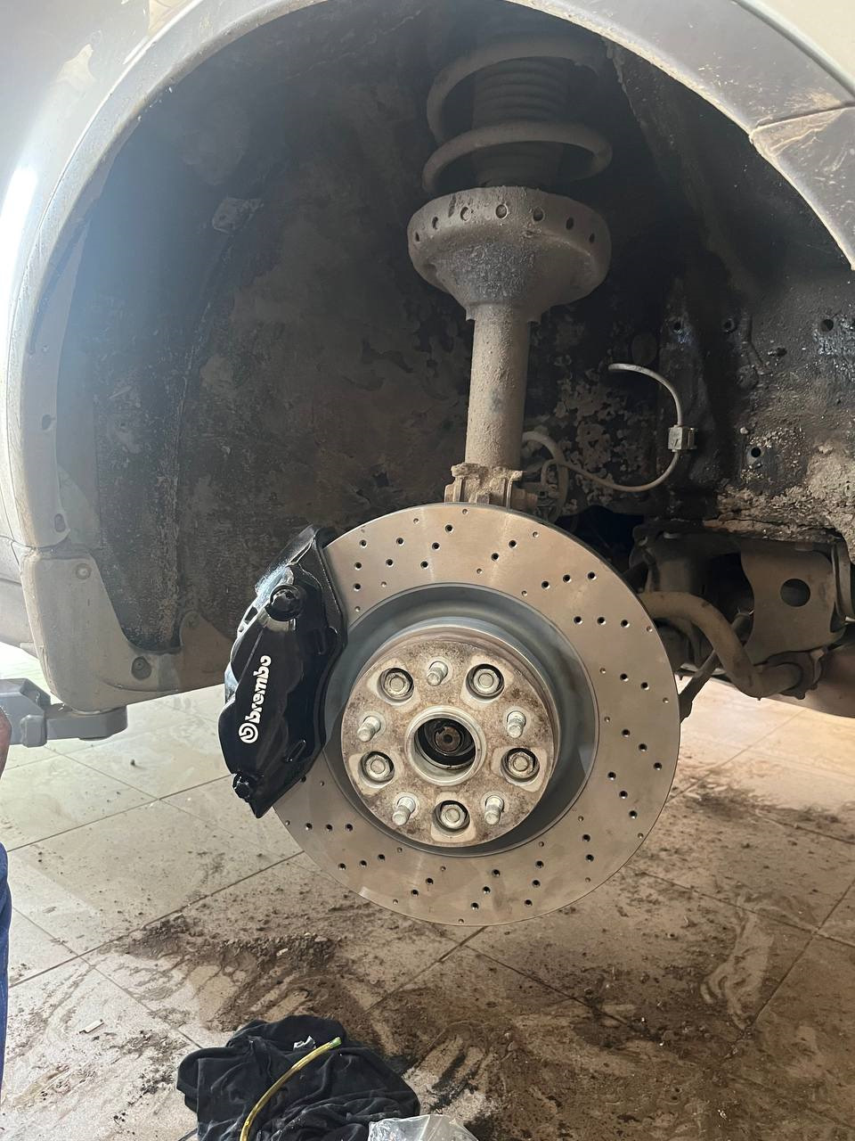

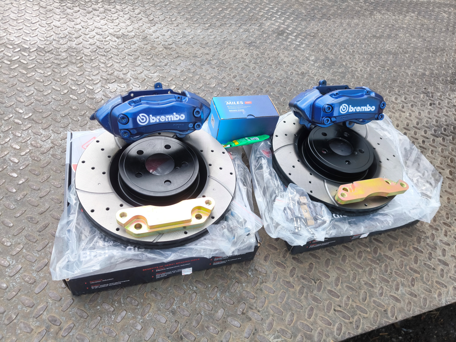

4. Под 17 колёса но не все. 345*30 + суп мерс w220

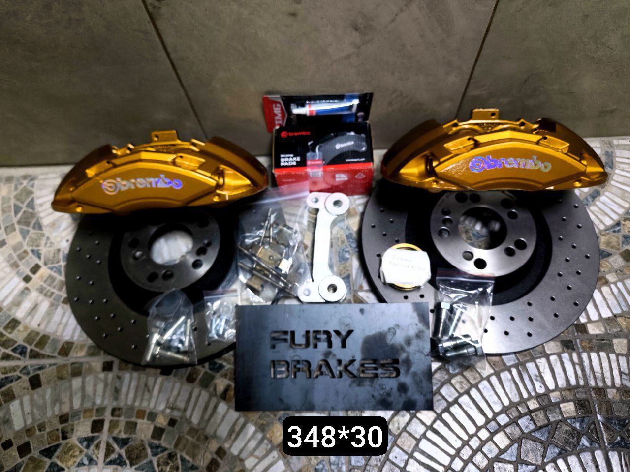

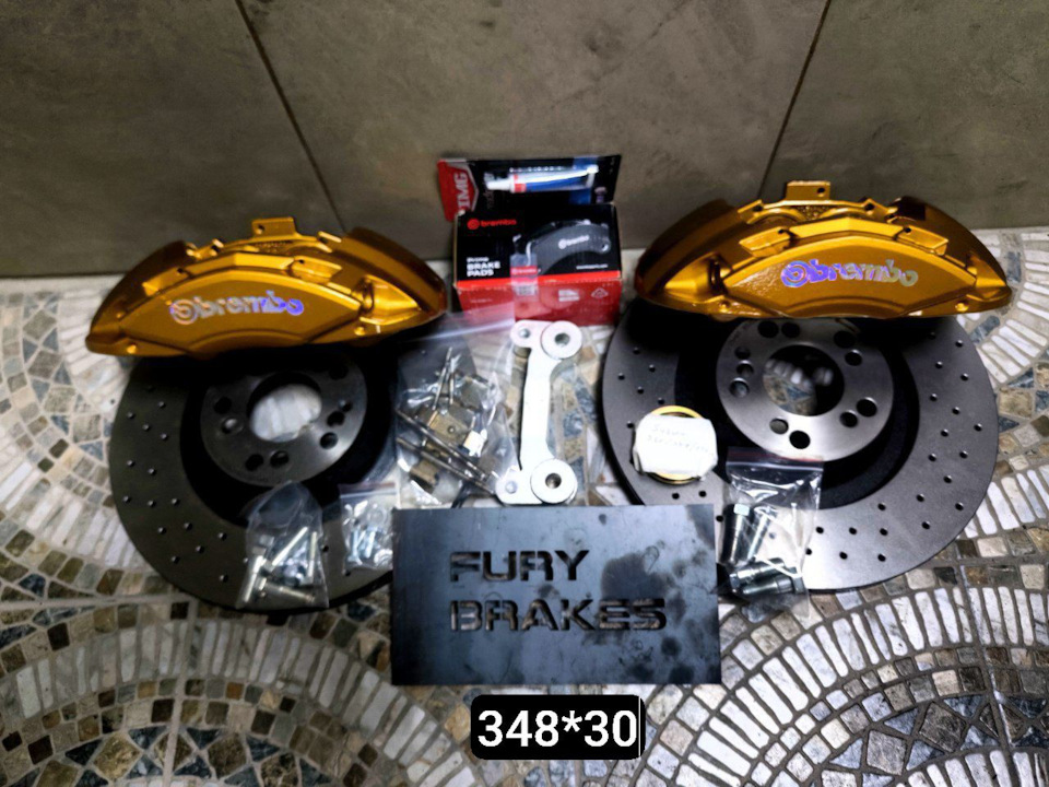

5. Под 18 колёса 348*30 + суппорт w205 ( суппорт мощнее голдов и колодка побольше) и диск максимально утоплен (на 7мм более глубокий чем 326*30 сти диск)

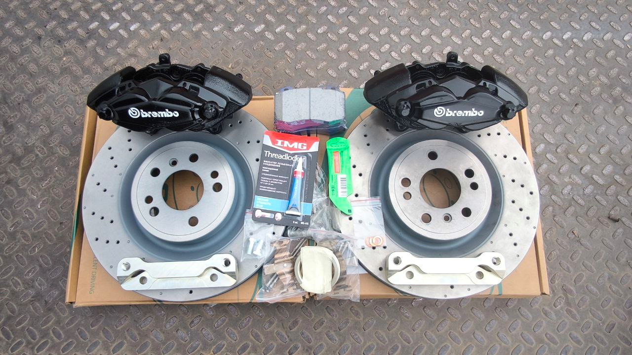

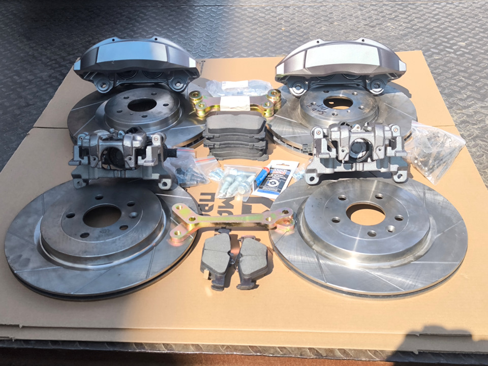

6. Под 17/18 колёса 350*32 (самый стойкий диск) и суппорт мерс w219 (мощнее голдов) .

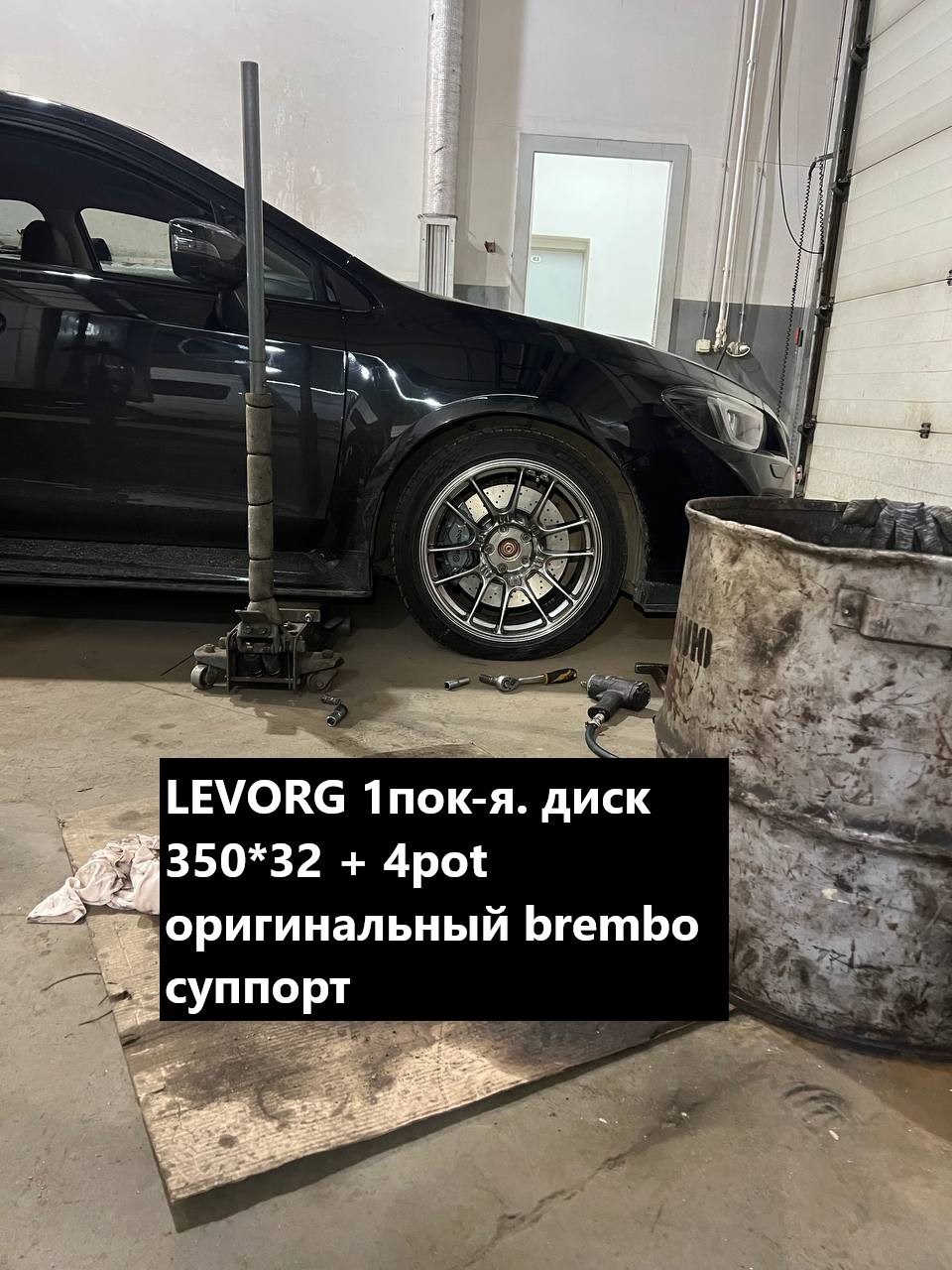

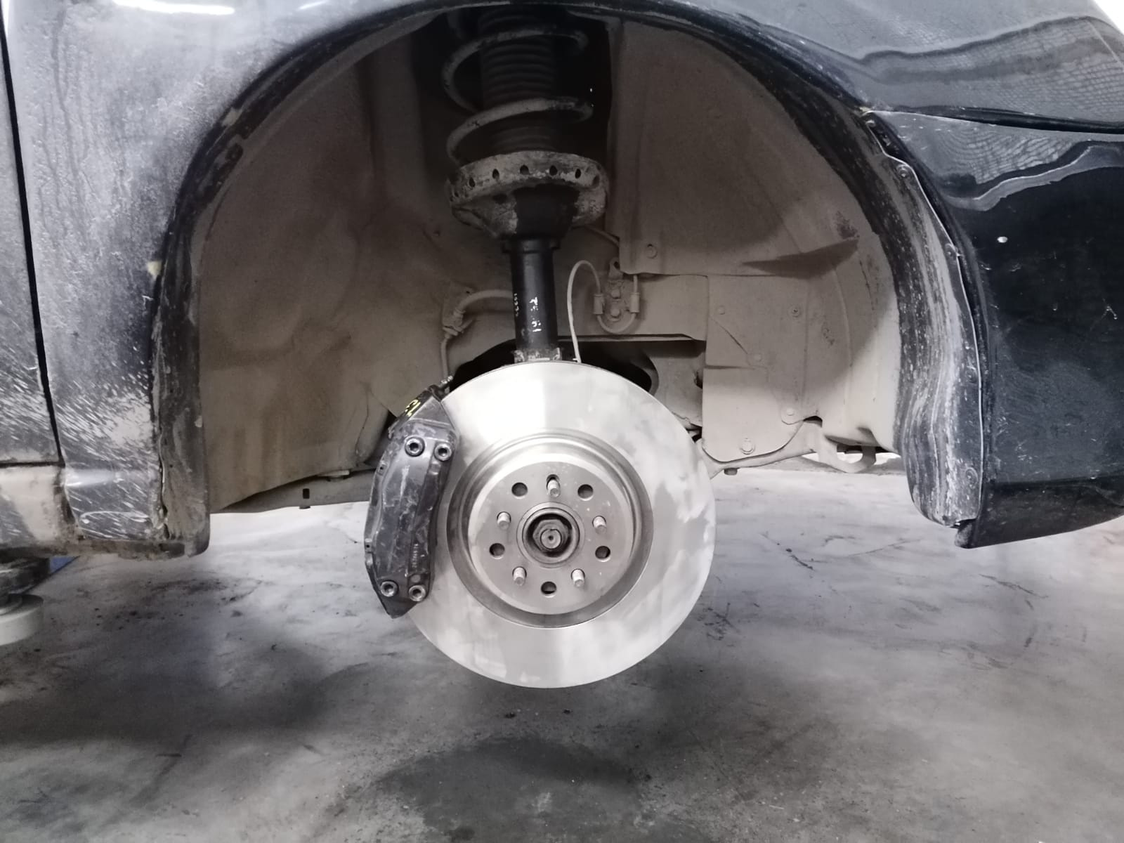

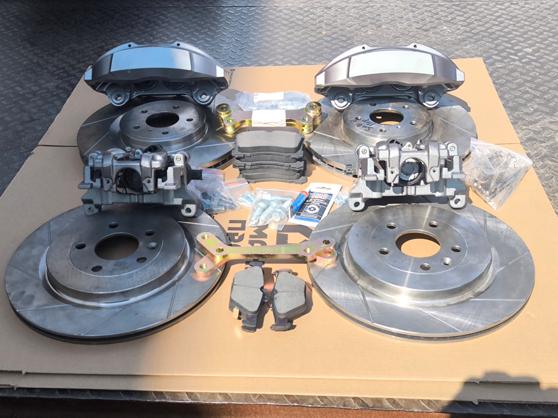

7. Под 18 колёса, 350*32 + суп lexus LS, суппорт красивый, лёгкий но слабее чем большинство предыдущих вариантов
Для новых Субару (у которых уши кулака ближе к плоскости ступицы) 8. R18 355*32 + суппорт LEXUS LS
8. R18 355*32 + суппорт LEXUS LS для subaru ascent, + задняя ось сток суппорты с 345 дисками
9. R18 355*32 + суппорт mercedes s class w221

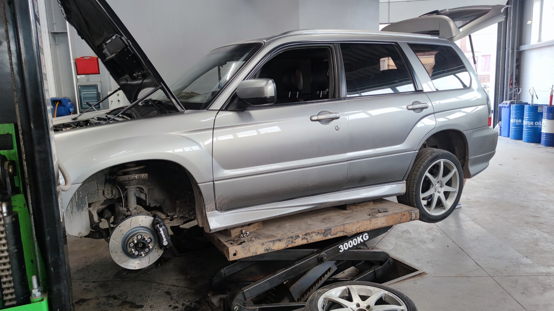

Для задней оси есть 3 варианта
1. 316*20 мм. под 190 ручник
задняя ось 316*20 мм. forester, impreza, legacy BM legacy BL
2. 330*20 мм. под 190 ручник 3. 350*20 мм. под 170 либо 190 ручник Все с суппортами w220
