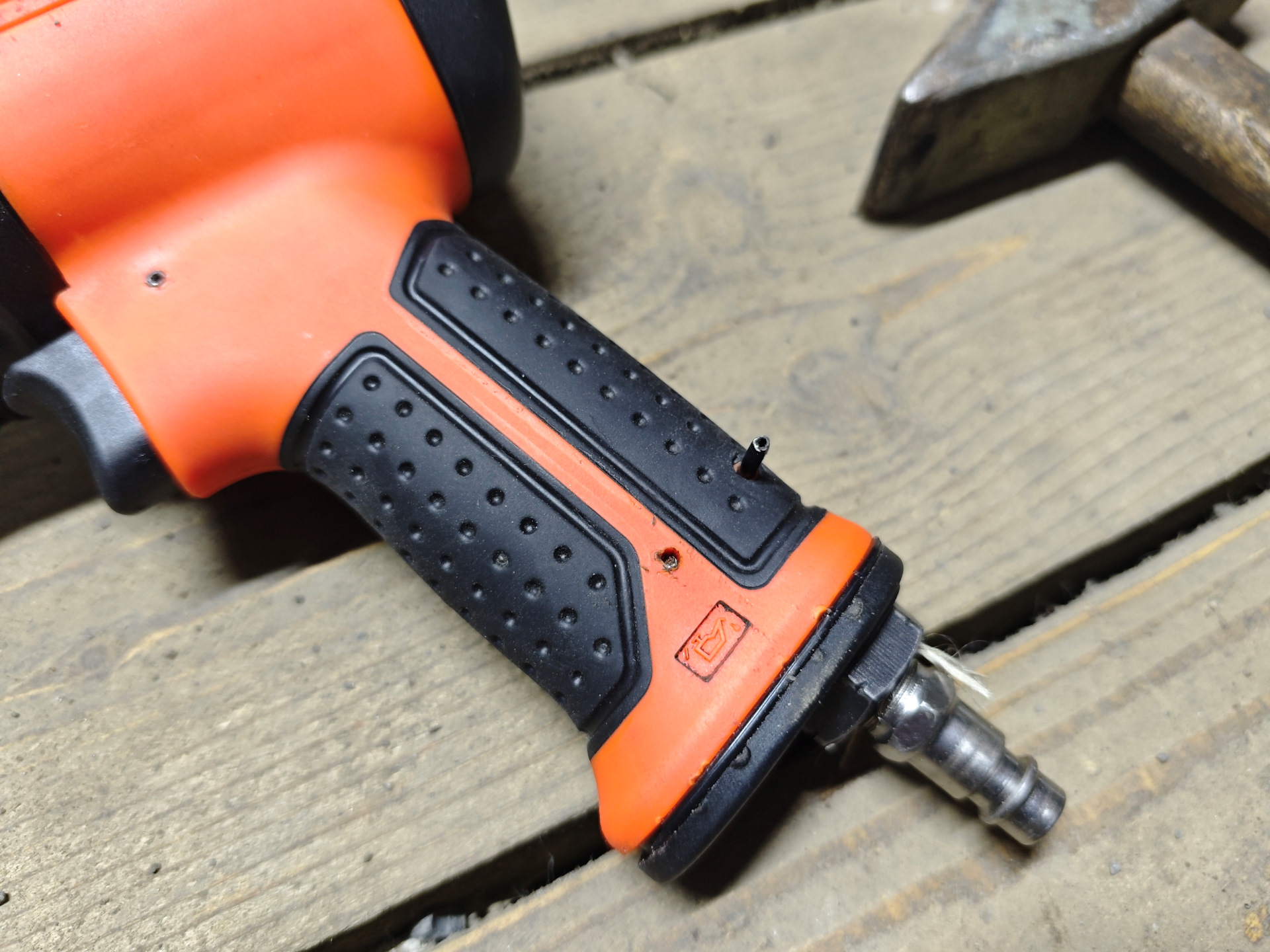

Итак после года использования гайковерта, начал травить воздух.
Просто подключаешь шланг и начинает травить клапан.

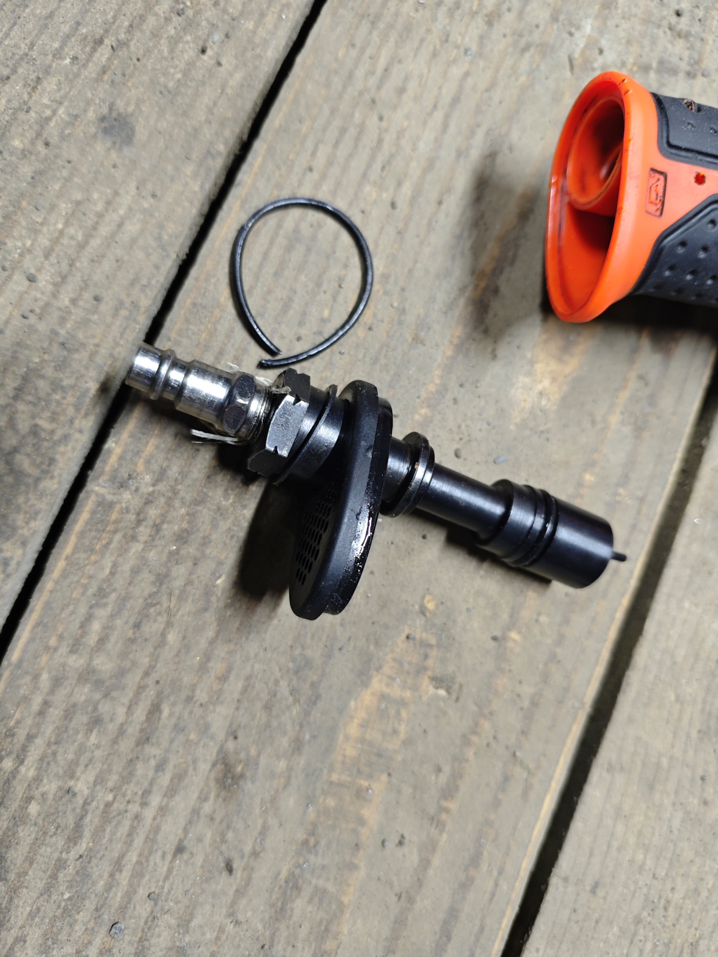

Затем из шуруповерта нужно достать шток.
Выбив шплинты.
Достаем шток.

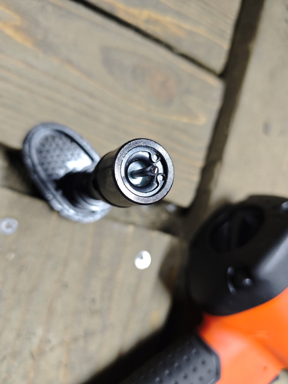

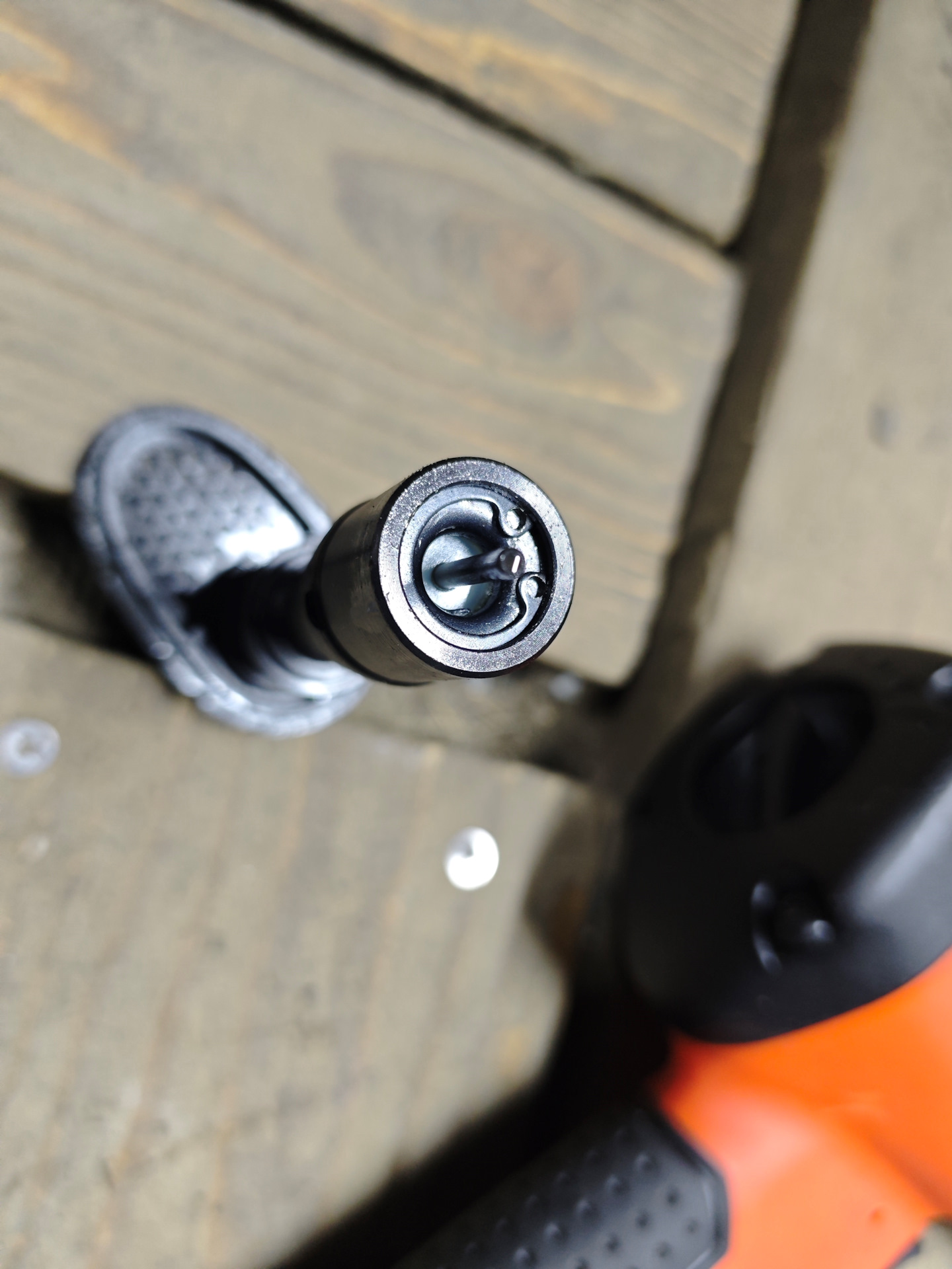

Далее снять стопорное кольцо, там будет пружина, клапан, втулка и шайба.
И заменить втулку.

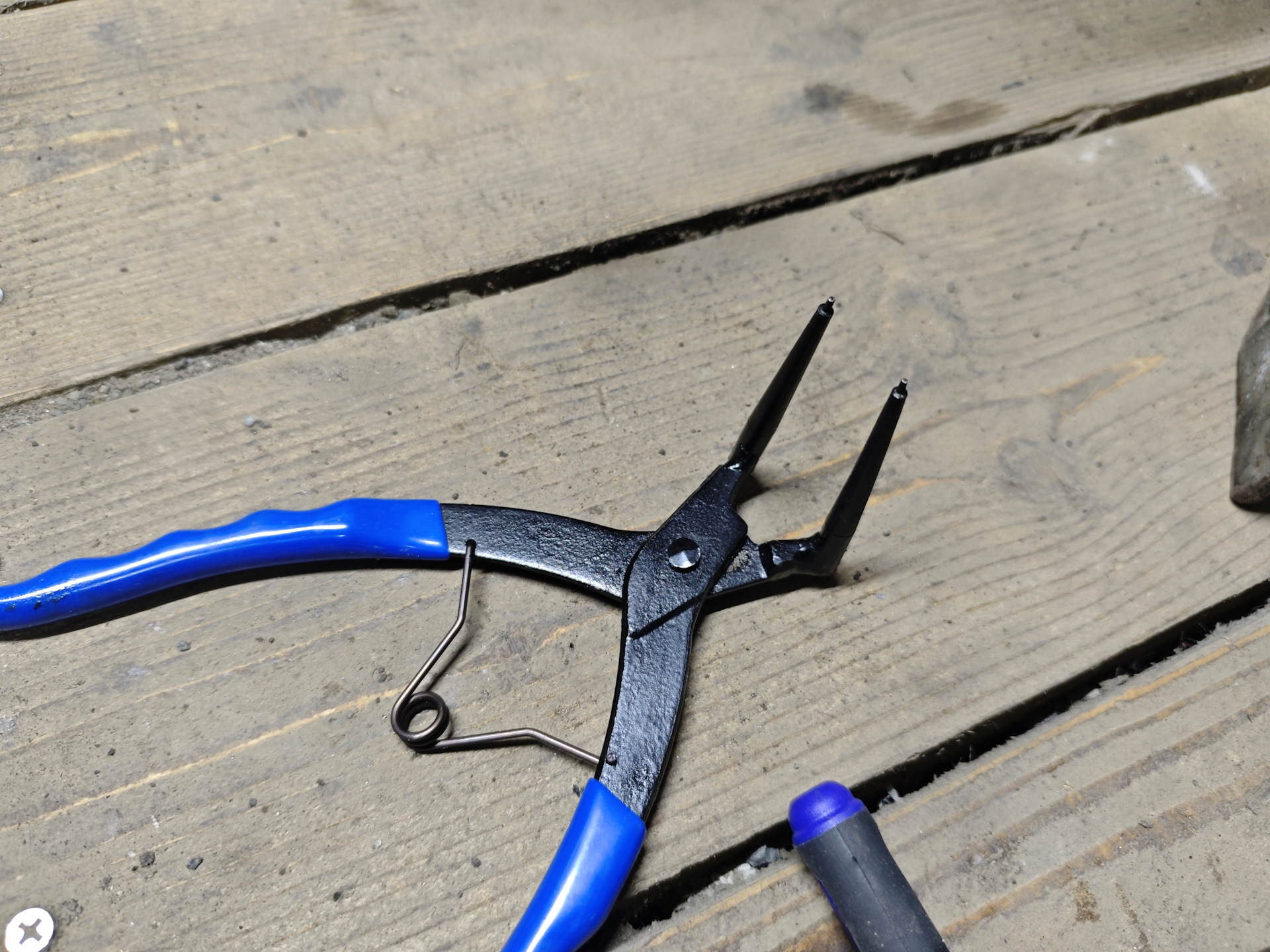

Для снятия кольца удобно использовать съемник для внутренних стопорных колец.
Я покупал съемник, когда перебирал задние суппорта, вот и пригодился)
