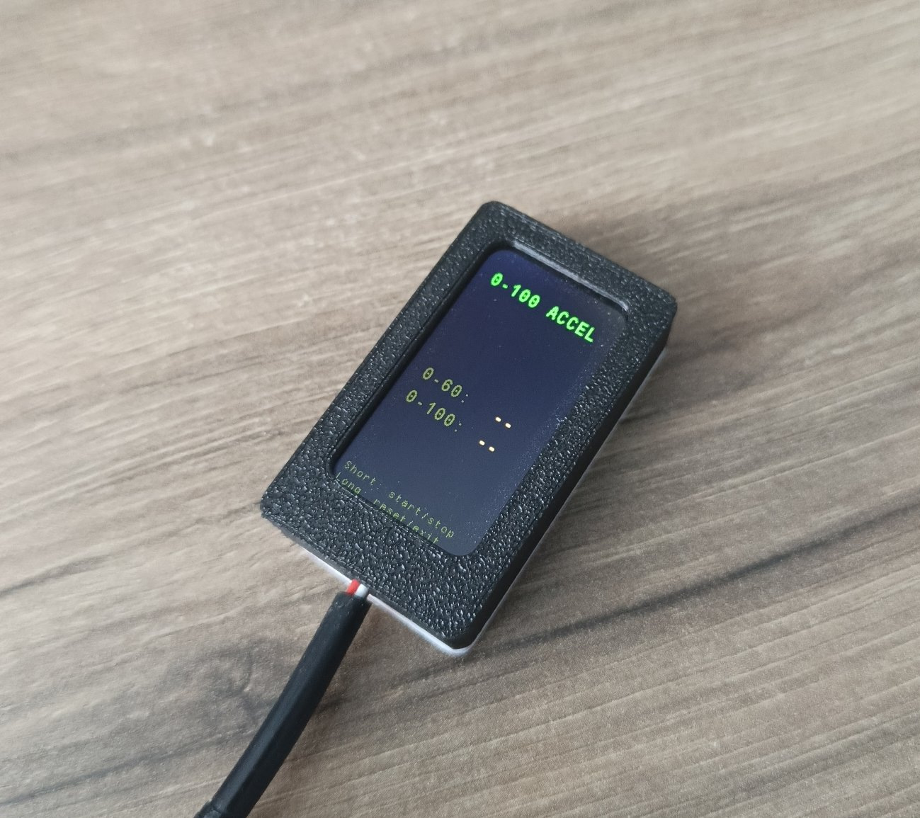

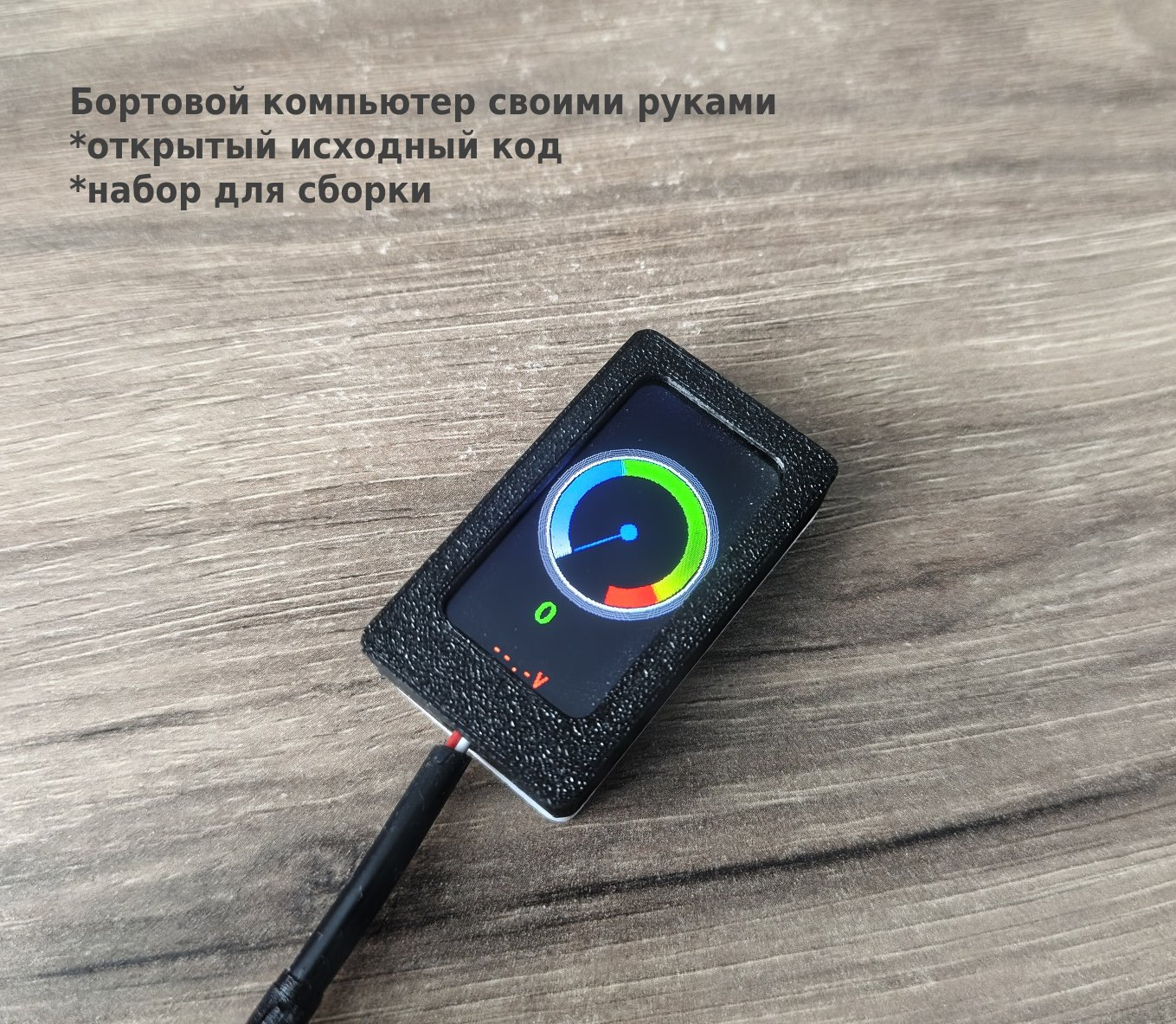

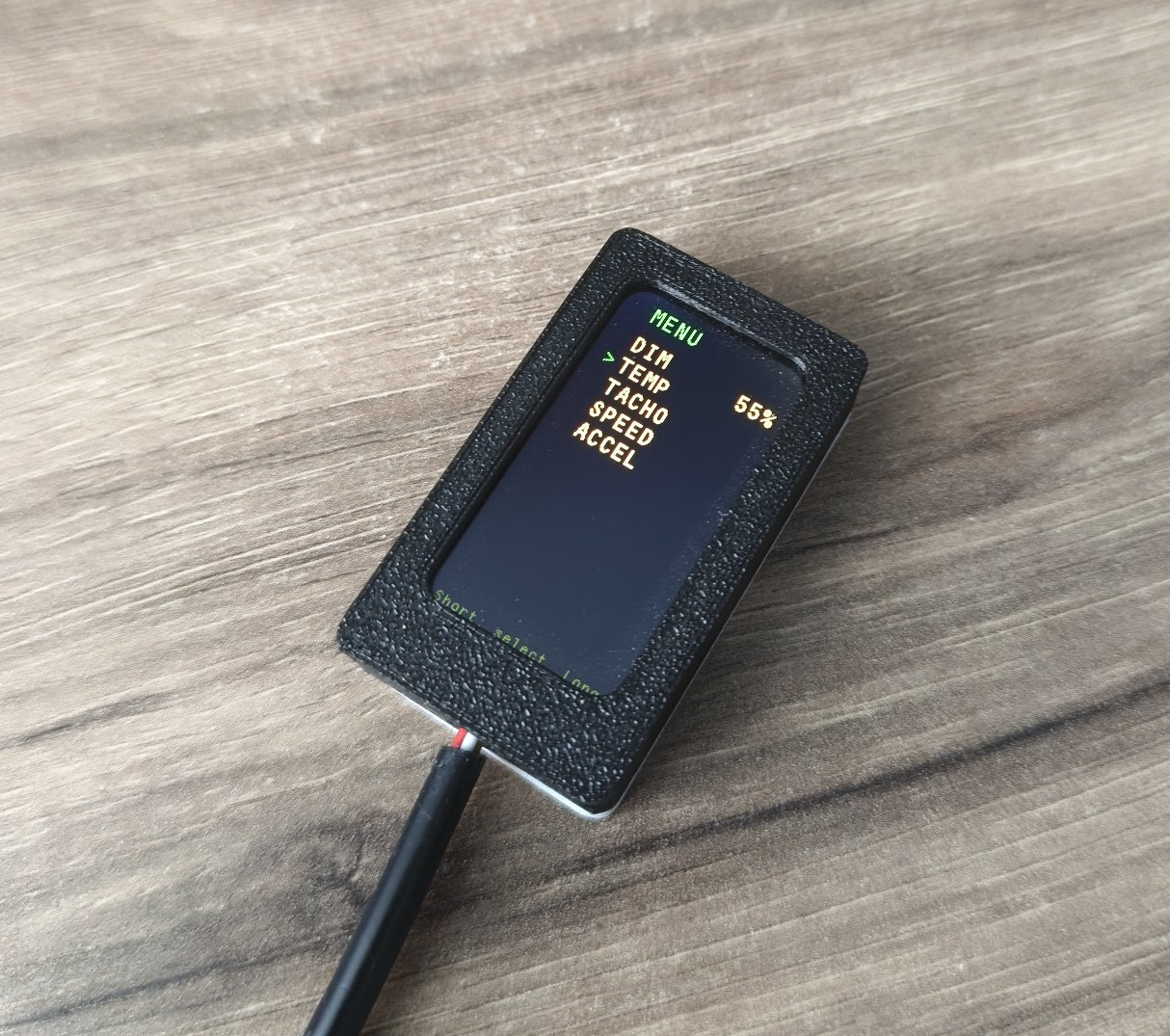

Тем кто захочет повторить бортовой компьютер с цветным экраном о котором я уже писал, прилагаю инструкцию по сборке. Исходный код полностью открыт и лежит на GITHUB и GITVERSE. Также на базе нашего шаблона вы сможете написать свой собственный код, всё на что хватит фантазии. Работает с машинами у которых есть CAN BUS.
Напомню что наш бортовой компьютер умеет сейчас —
* Температура двигателя и напряжение
* Тахометр
* Спидометр
* Замер ускорения 0-60 и 0-100
* Регулировка яркости дисплея
* Меню выбора режимов работы

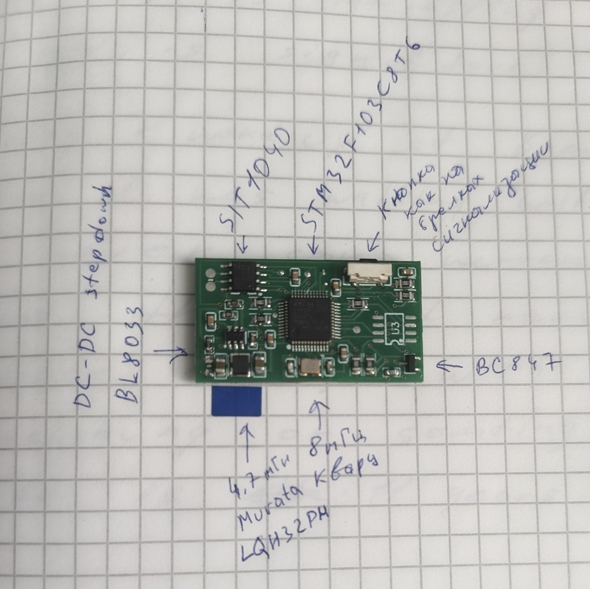

Для сборки нам понадобится:
• STM32F103C8T6 — микроконтроллер (1 шт.)
• LQH32PN4R7NN0L — миниатюрный дроссель (1 шт.)
• BL8033CB6TR — понижающий DC-DC (1 шт.)
• BC847 sot23 — транзистор NPN (1 шт.)
• Конденсатор керамический — SMD 0805 X5R 22мкФ (2 шт.)
• Резистор 10К — SMD 0805 (7 шт.)
• Резистор 1.2К — SMD 0603 (1 шт.)
• Резистор 10К — SMD 0603 (2 шт.)
• Резистор 330К — SMD 0603 (1 шт.)
• Конденсатор 0.1uF — SMD (6 шт.)
• Конденсатор 22pF — SMD (2 шт.)
• SIT1040 — CAN трансивер (1 шт.)
• X32258MOB4SI — кварцевый резонатор (1 шт.)
• Тактовая кнопка — как на брелках StarLine (1 шт.)

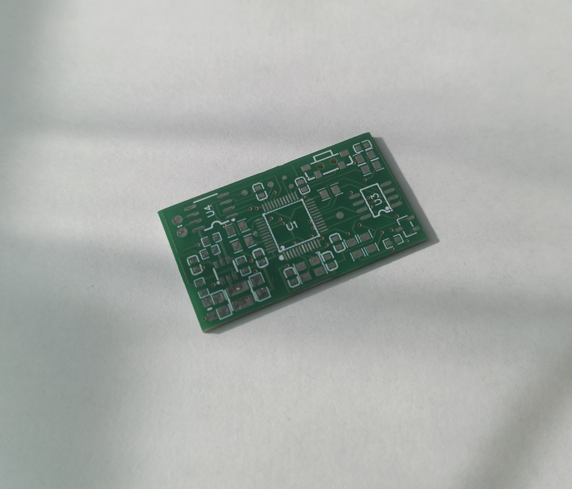

Печатная плата для сборки бортового компьютера.
Корпус для сборки бортового компьютера.

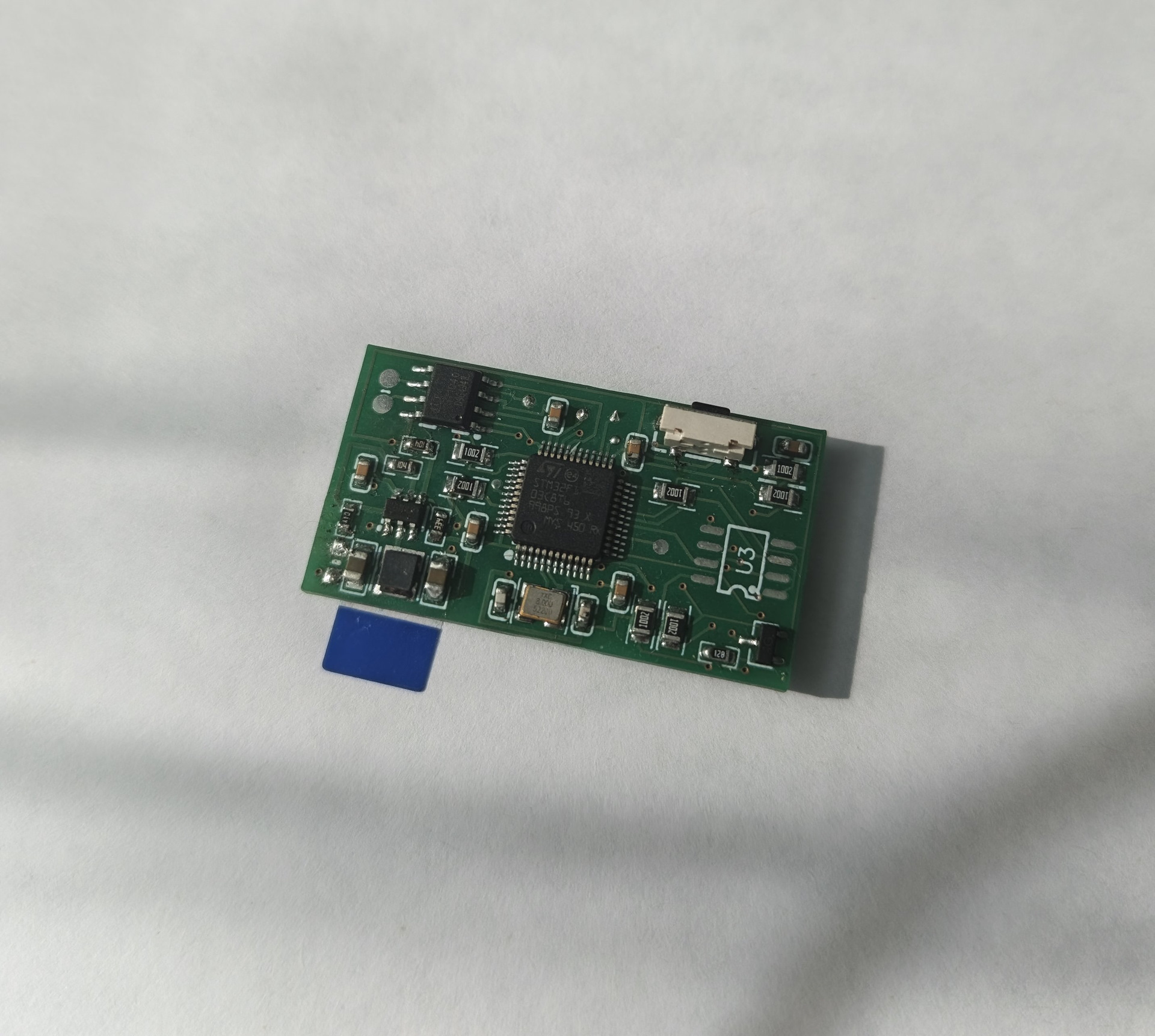

Так как не каждый справится с пайкой STM32F103C8T6 есть полностью собранная плата.

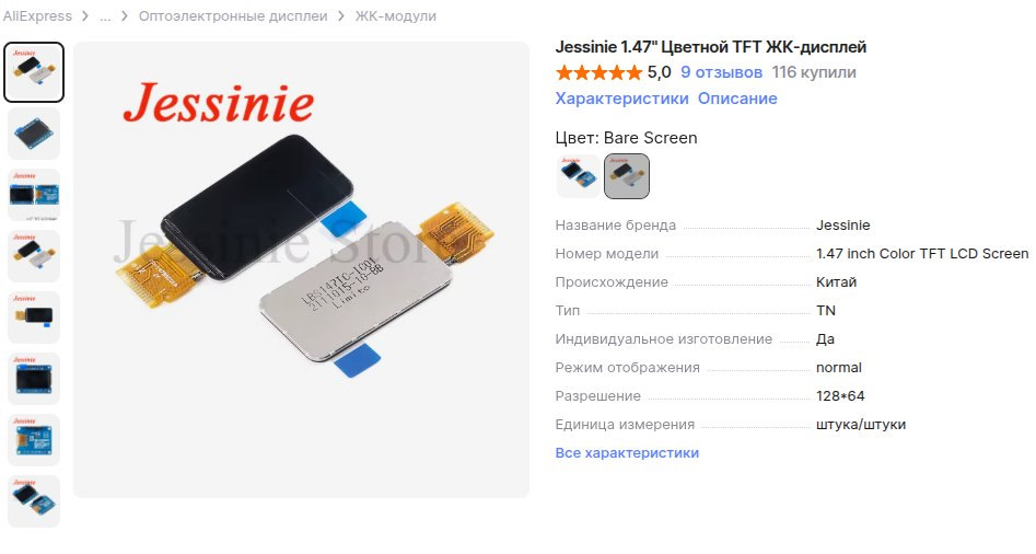

Также понадобится цветной 1.47 дисплей — IPS 1.47 inch HD TFT LCD Color Screen ST7789
Принципиальная схема и файлы печатной платы лежат в репозиториях, здесь покажу только расположение основных компонентов.
