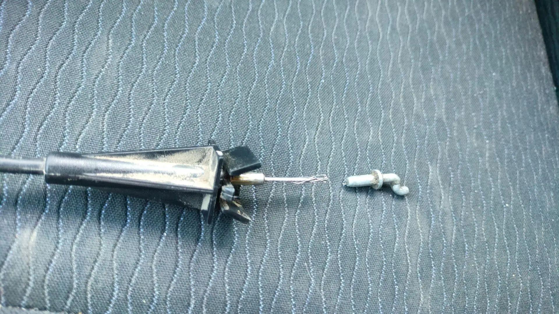

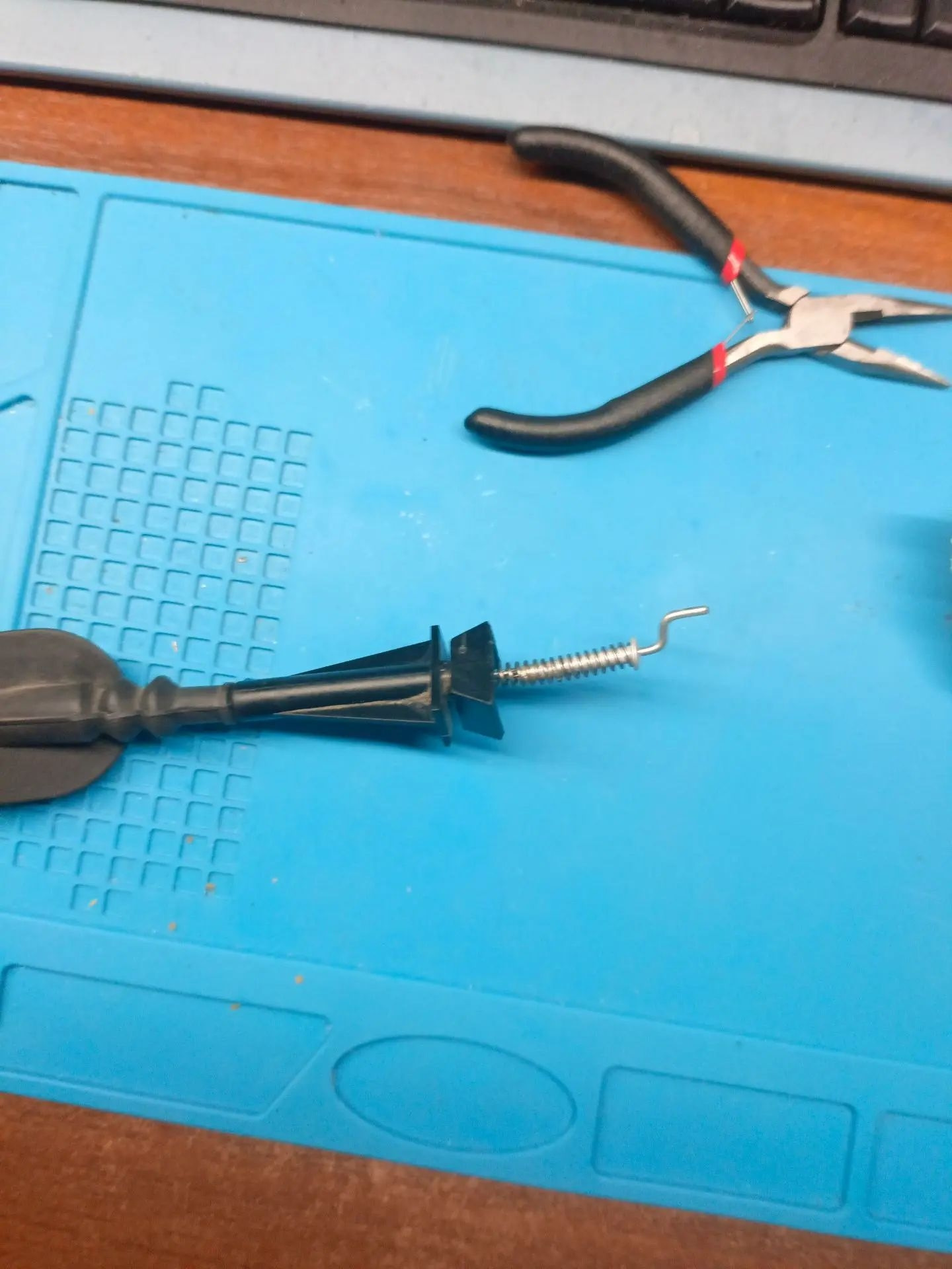

Всем здравствуйте. Меня постигла участь поломки, то есть обрыва тросика открывания внутренней ручки двери со стороны водителя. Поискав по различным магазинам и маркетплейсам понял, что цена неадекватна высока, примерно от 10.000 тр. И это не предел, оригинал ещё дороже. На разборках тоже не нашёл. Решил разберу дверь, а там посмотрим, что можно сделать. В итоге как и думал тросик оборвался на самом конце, там где крючок цепляется за сам замок. Нашел в интернете один способ как можно отремонтировать эту всю приблуду: купил заклепки, новую пружинку, так как думал что потерялась в недрах двери. В общем изогнул заклёпку таким же образом как старый крюк, вставил туда оборванный тросик и запаял к хренам это всё дело. Главное соблюсти правильную длину троса, иначе думаю открываться не будет. Ну а дальше зацепил тросик к замку защелкнул в специальный паз возле замка. Ура тросик держится))))
Собрал дверную карту, присоединил тросик к ручке двери. И о чудо всё заработало.
Самое сложное оказалось это вытащить стекло при разборе, по другому до замка не добраться.
Итог:Цена вопроса 100 рублей. Ну и пару часов времени на всё.
