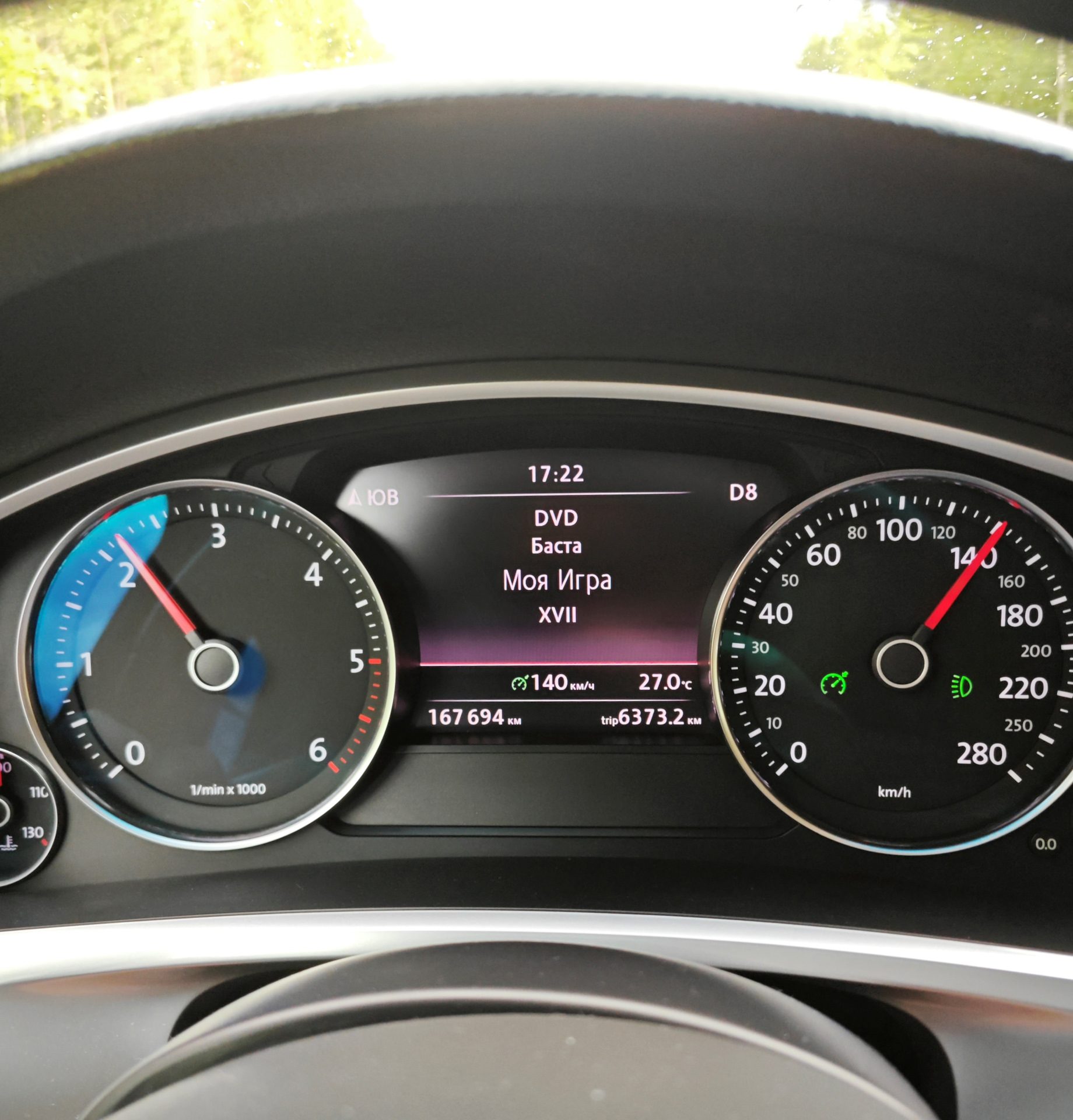

Привет всем! Решил поделиться личным опытом настройки своего автомобиля — Volkswagen Touareg NF 3.0 TDI (мотор CASA, заводские 240 л.с.). Пробег на сегодня 167 000 км.
Перед прошивкой стояла конкретная техническая задача: поднять полку крутящего момента на средних оборотах. Цель — добиться того, чтобы 8-ступенчатый автомат Aisin до последнего удерживал высшую передачу при затяжных подъемах на трассе и не прыгал на передачу вниз. Это дает колоссальную экономию топлива.Я сам профессионально занимаюсь автодиагностикой и чип-тюнингом здесь, у себя в Железногорске-Илимском. К своей машине подошел системно:

Аккуратно подняли момент именно в среднем диапазоне оборотов. Теперь на трассе коробка держит 8-ю передачу там, где раньше падала на 7-ю или 6-ю. На затяжных перевалах машина идет на моменте.
Итог: чистая экономия топлива в 1 литр на трассе!

Итог работы:Машина получила безопасные 255–265 л.с. и около 600 Нм момента.
Повторные логи подтвердили идеальные параметры работы. Поведение Туарега на трассе стало идеальным, а расход приятно радует кошелек.
