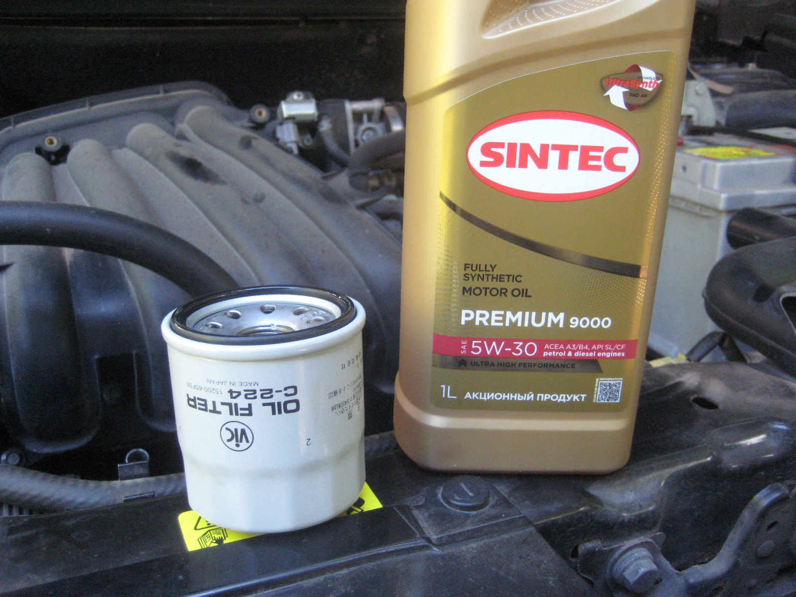

Помогаем людям. Меняем масло и 3 фильтра :
Масло удалял способом откачки.

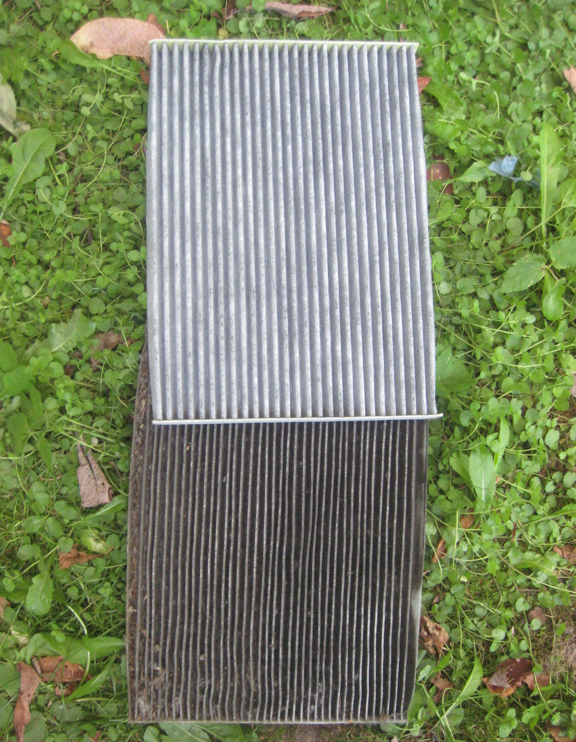

Самое сложное тут было заменить фильтр салона.
Для замены фильтра салона хорошо бы снять блок с педалями, но сложно дотянуться до верхних гаек на 13 мм и до 2 разъёмов на педали тормоза. Побоялся сломать. В итоге я снимал :
— педаль газа ( 3 гайки М6 головкой на 10 мм), и её разъём.
— Блок на печке с шестерёнкой, на двух саморезах (головка на 8 мм);
— Кронштейн этого блока ( 2 самореза под крест), т.к. он цеплялся за фильтр.
— Панель тоннеля. Там надо дёрнуть её на себя ( 4 клипса) и подвинуть в сторону сиденья:
