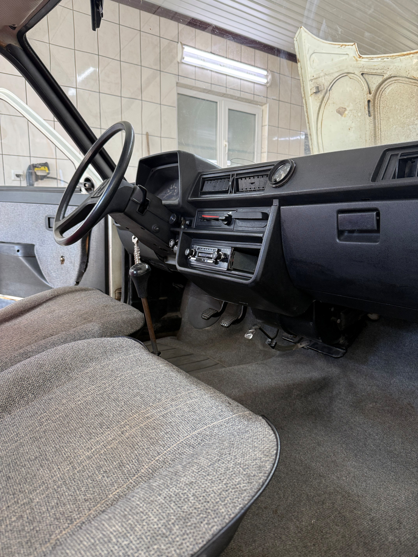

Таврия 91 года рождения, карбюратор ДААЗ21081. Машину взял у подружани подчинить, ездила на ней было всё норм, потом заглохла и поставила. Спустя месяц попала ко мне в руки, я ее успешно завел вроде норм едет, набирает, не троит, но! Холостого хода по началу не было вообще, почистил Карб, продул — 0 реакции, отрегулировал поплавок и о чудо начала реагировать на болт регулировки ХХ, но он далеко не стабильный, но это не одна проблема. Если газануть и сбросить газ она глохнет. При езде переключаешь передачу норм- не успевает заглохнуть, но стоит на сцеплении остановится и мы сбрасываем обороты и глохнем… В итоге карб чистил, датчик ХХ менял, диафрагму экономайзера менял, колечко ХХ нормальное, поплавок регулировал по миллиметрам стало получше, но идеального результата не добился.
Ставил другой такой же карбюратор, сначала показалось что все норм с ним, но секунд на 10 потом все то же самое.
Что ещё то может быть? Зажигание, свечи, может быть коммутатор ? Стоит ещё родной ссср. Моторчик живой пробега 30 родного. Помогите…
