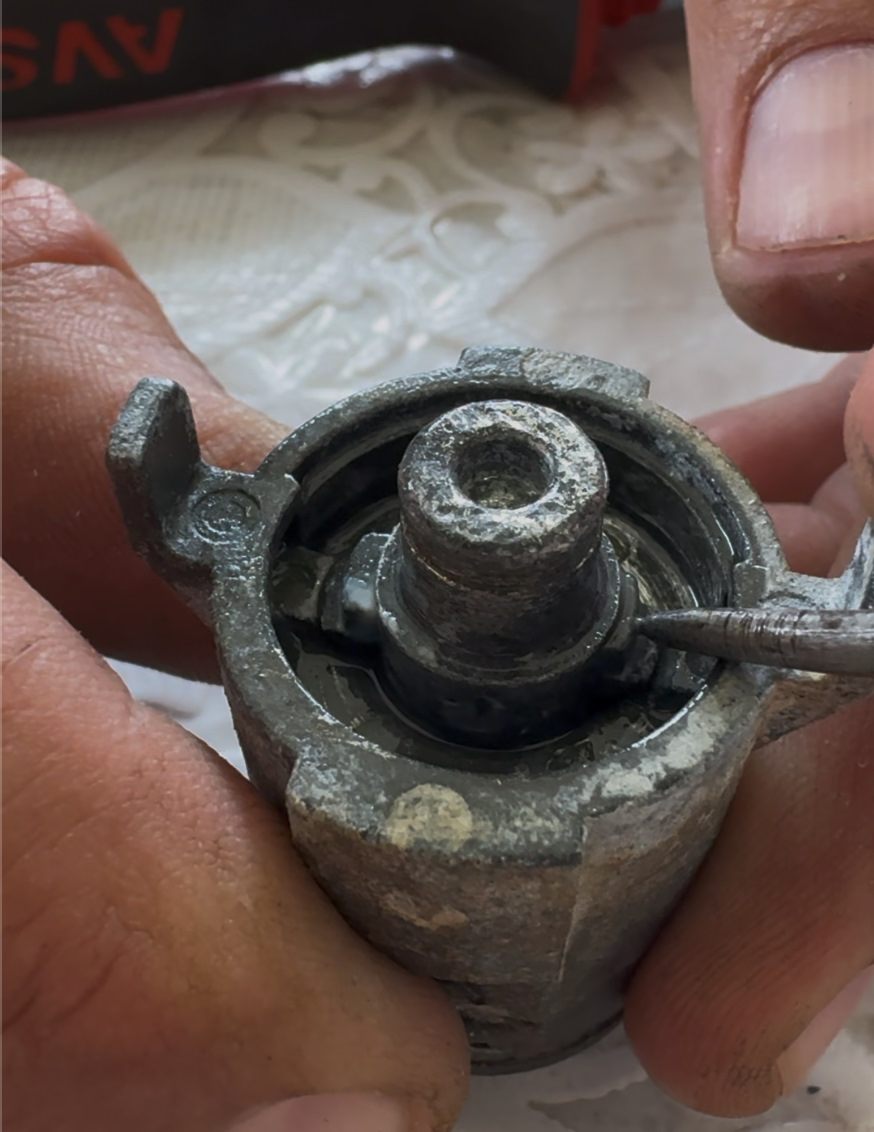

Решил на днях починить механичкский замок двери на своей вольво и столкнулся с неприятностями в виде напрочь закисшего замка и невозможностью его нормально разобрать.
Чтобы добраться до самого замка необходимо снять обшивку двери, держится она на нескольких клипсах и двух 25 торксах внутри ручки двери. Клипсы кстати сделаны на славу и чтобы их снять необходимо надавить в центр до характерного щелчка и после этого уже можно вытаскивать съемником. Далее, сняв обшивку, нас встречает пластиковая коробка защиты от влаги, нормально снять у меня ее не вышло и я ее отпилил, хотя ходят слухи что ее можно вытащить открутив болт и потянув ручку двери снаружи вверх, но это мы уже никогда не узнаем) Потом можно выкрутить 2 гайки на 10 и вытащить металлическое крепление замка, после этого надо вытащить тяги замка из пластиковых крепежей. После данных манипуляций снимается ручка двери снаружи и мы получаем доступ к самому замку. Вытащить замок бывает весьма не просто ибо все намертво прикипело и сделано из силумина. Мне удалось его выбить закрепив ручку двери в тисках и стуча отверткой по личинке снаружи. Когда замок извлечен, его необходимо разделить на 2 части, корпус и личинку. сначала снимаем стопроное кольцо сверху. Рабочим методом является засовывание отвертки в отверстие между внешней строной и корпусом замка, если не идет то необходимо зажать корпус в тиски и стучать чем-то по центру замка где сняли стопроное кольцо, после этого корпус разделяется на 2 части. Вытаскиваем по порядку все внутренние элементы, не теряя пружинки, и подписывем очередность на бумажке чтоб не перепутать (это важно). Прочищаем механизм от вековых отложений и собираем в обратном порядке. Чтобы личинка зафиксировалась в корпусе, в нем есть 2 выдвижных штифта на пружинке, их тоже геобходимо разработать потыкав отверткой и хорошо смазать, иначе личинка будет прокручиваться, а не двигать тягу в двери. Собираем ручку двери с замком и накидываем тяги как на фото и ставим на место в двери. Тяги надо зафиксировать до щелчка и отрегулировать чтоб дверь открывалась и закрывалась. Теперь все можно собрать как было и радоваться рабочему замку. Надеюсь, гайд был полезен.
