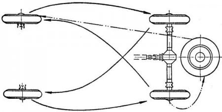

После того, как шины высохнут, каждое колесо необходимо пометить (лучше мелом): ПП (переднее правое), ЗП (заднее правое) и т. д. Если протектор изнашивается равномерно, то покрышки нужно будет впоследствии установить в том же порядке. Если же на какой-то из сторон колеса заметны следы износа, то при установке можно «поменять ось», или совершить ротацию «крест-накрест», если направленность протектора позволяет это сделать. В ситуации, когда стирается внешняя или внутренняя часть протектора, следует провести проверку, а в случае надобности отрегулировать углы развала-схождения.

Немного не правильно, про перестановку шин.
перестановка как на схеме допускается ТОЛЬКО для диагональных шин и радиальных шин с направленным рисунком протектора. Для остальных шин такая перестановка сказывается губительно, металлический корд в радиальных шинах должен тянуться только в одну сторону. Перестановка шин с ненаправленным рисунком допускается только по одной стороне автомобиля.
