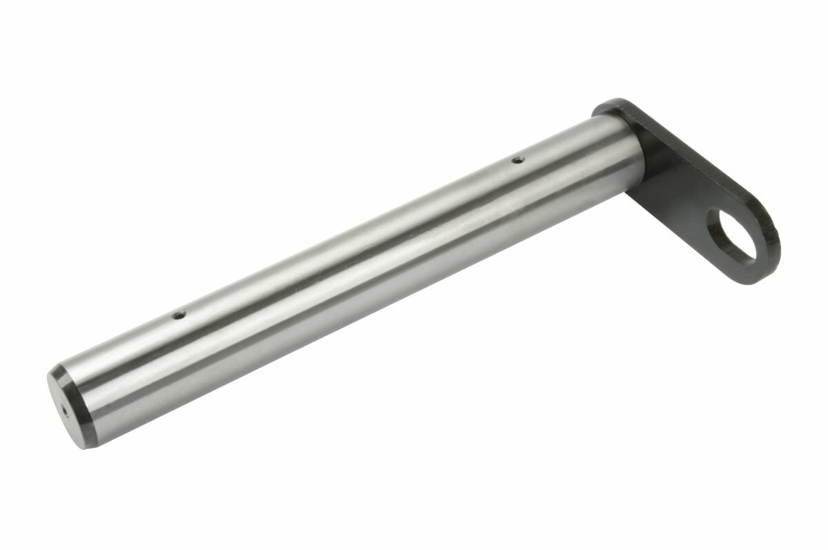

Штифт экскаватора под каталожным номером 1980868 представляет собой важный элемент крепёжной системы, от надёжности которого во многом зависит исправная работа шарнирных соединений и общая безопасность эксплуатации машины. Эта деталь, несмотря на внешнюю простоту, выполняет в конструкции экскаватора сразу несколько критически значимых задач: она не просто удерживает сопрягаемые узлы в нужном положении, но и берёт на себя существенные механические нагрузки, возникающие в процессе копания и перемещения тяжёлых масс грунта. Благодаря продуманной инженерной логике, штифт выступает своего рода защитным барьером: при превышении допустимых нагрузок он намеренно разрушается раньше, чем более дорогостоящие компоненты вроде проушин или гидроцилиндров, тем самым предотвращая серьёзные повреждения техники и сокращая затраты на последующий ремонт.
Деталь с маркировкой 1980868 чаще всего поставляется как запчасть от компании Blumaq и рассчитана на применение в колёсных экскаваторах марки Caterpillar, в частности на моделях M313C, M313D, M315C, M315D, M315D2, M316C, M316D и M317D2. Наиболее типичным местом установки служит соединение ковша с рукоятью — узел, который в ходе работы регулярно сталкивается с максимальными ударными и изгибающими усилиями. Конструктивно изделие выполнено из прочной конструкционной стали, его длина составляет ориентировочно 385 миллиметров при диаметре порядка 50 миллиметров; плотная посадка и наличие отверстия под шплинт либо стопорное кольцо обеспечивают надёжную фиксацию без риска самопроизвольного смещения. При подборе замены важно учитывать не только габариты, но и прочностные характеристики материала, поскольку даже незначительные отклонения в допусках способны спровоцировать ускоренный износ или заклинивание.
