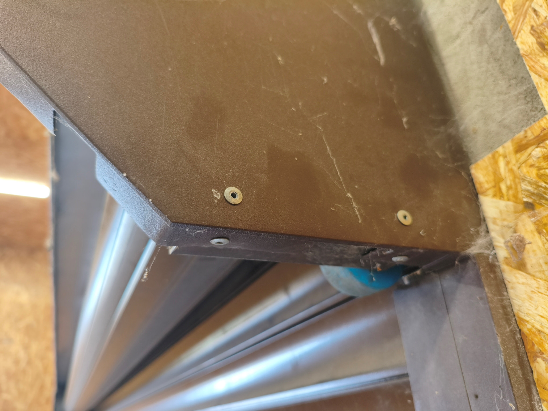

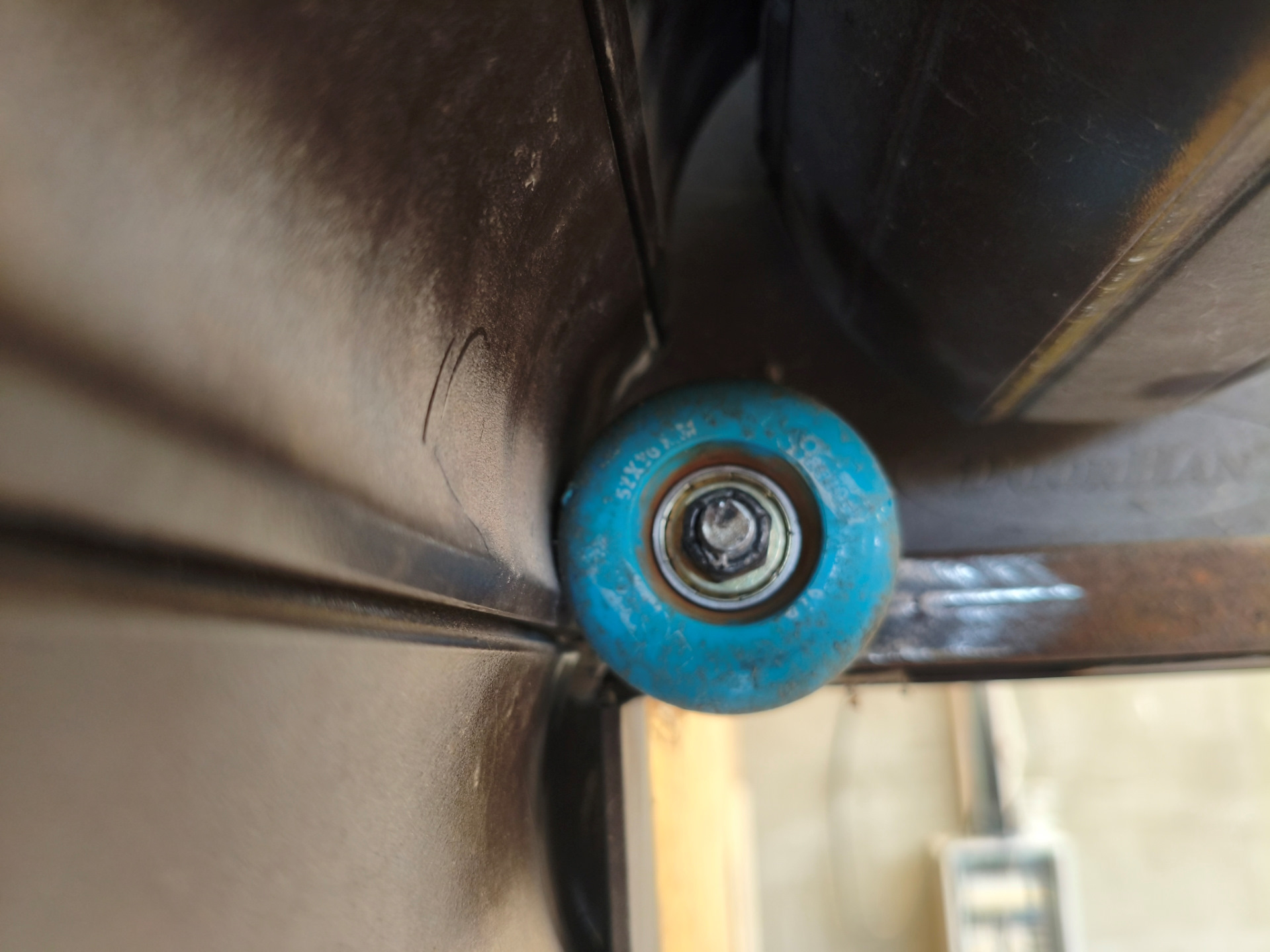

У ворот отломались направляющие ломелей и при опускании они подвисали на направляющем профиле. Направляющая пластиковая, решил заказать что то цена меня не вдохновила. Тут я вспомнил что где-то валялся старый скейт, от него отвернул 2 ролика и распилил пополам ось на которых прикручены были ролики.подогнал, приварил. Вот результат.

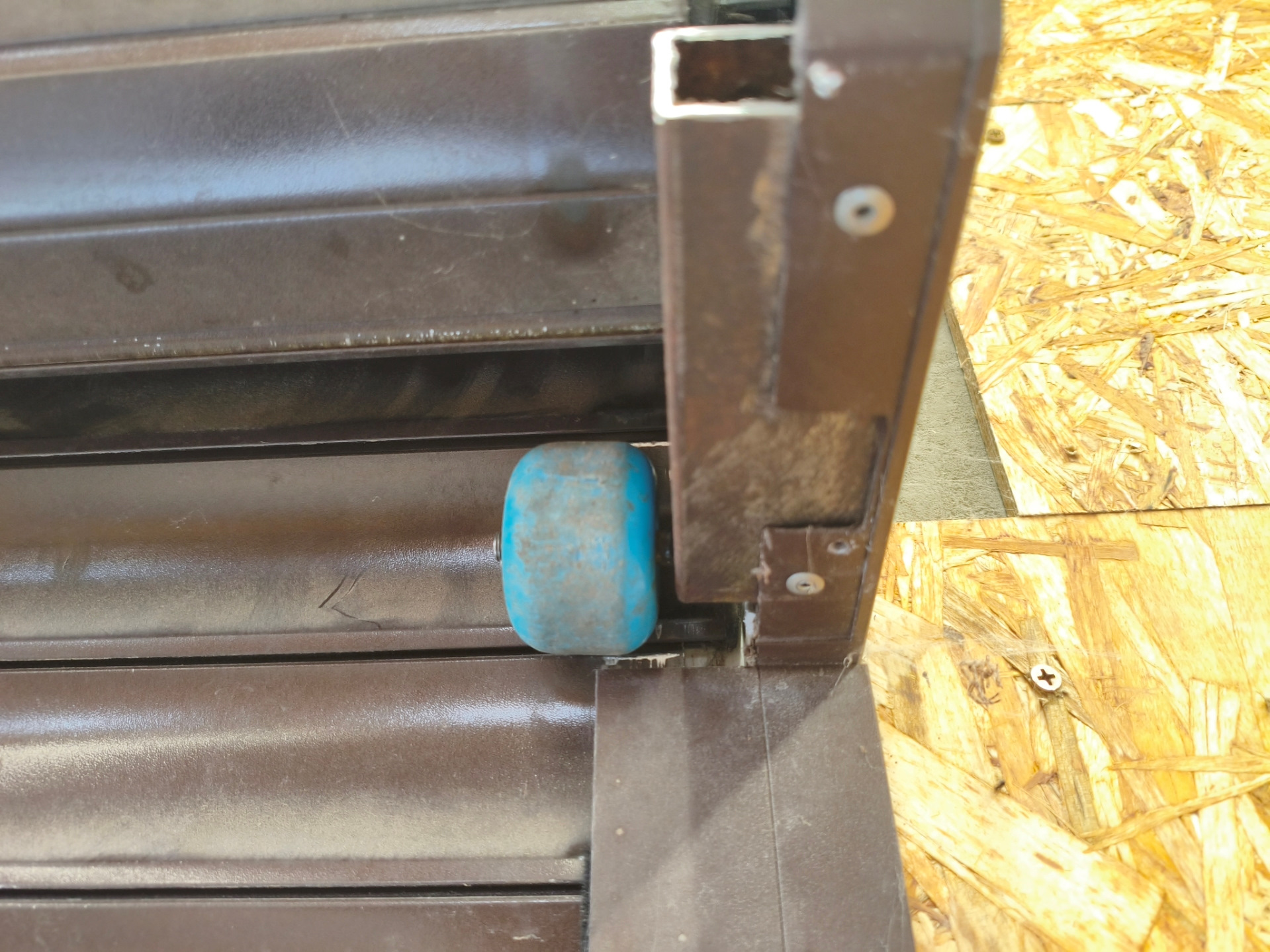

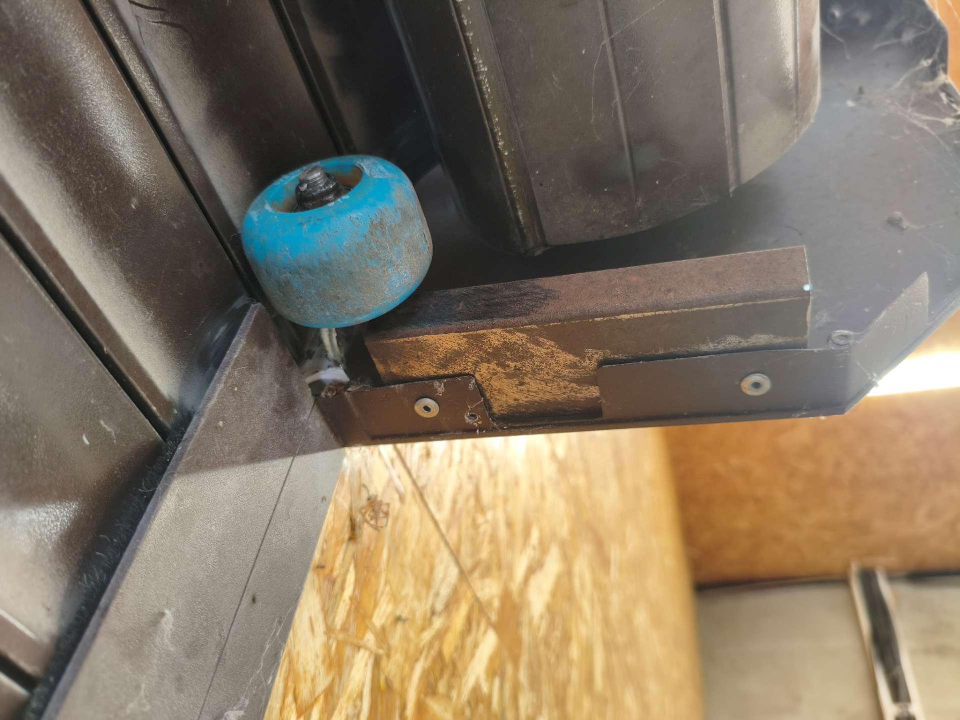

Хотел закрепить на 2 клёпки, но оказалось слабовато пришлось на торце ещё 2 клёпки примастырить.

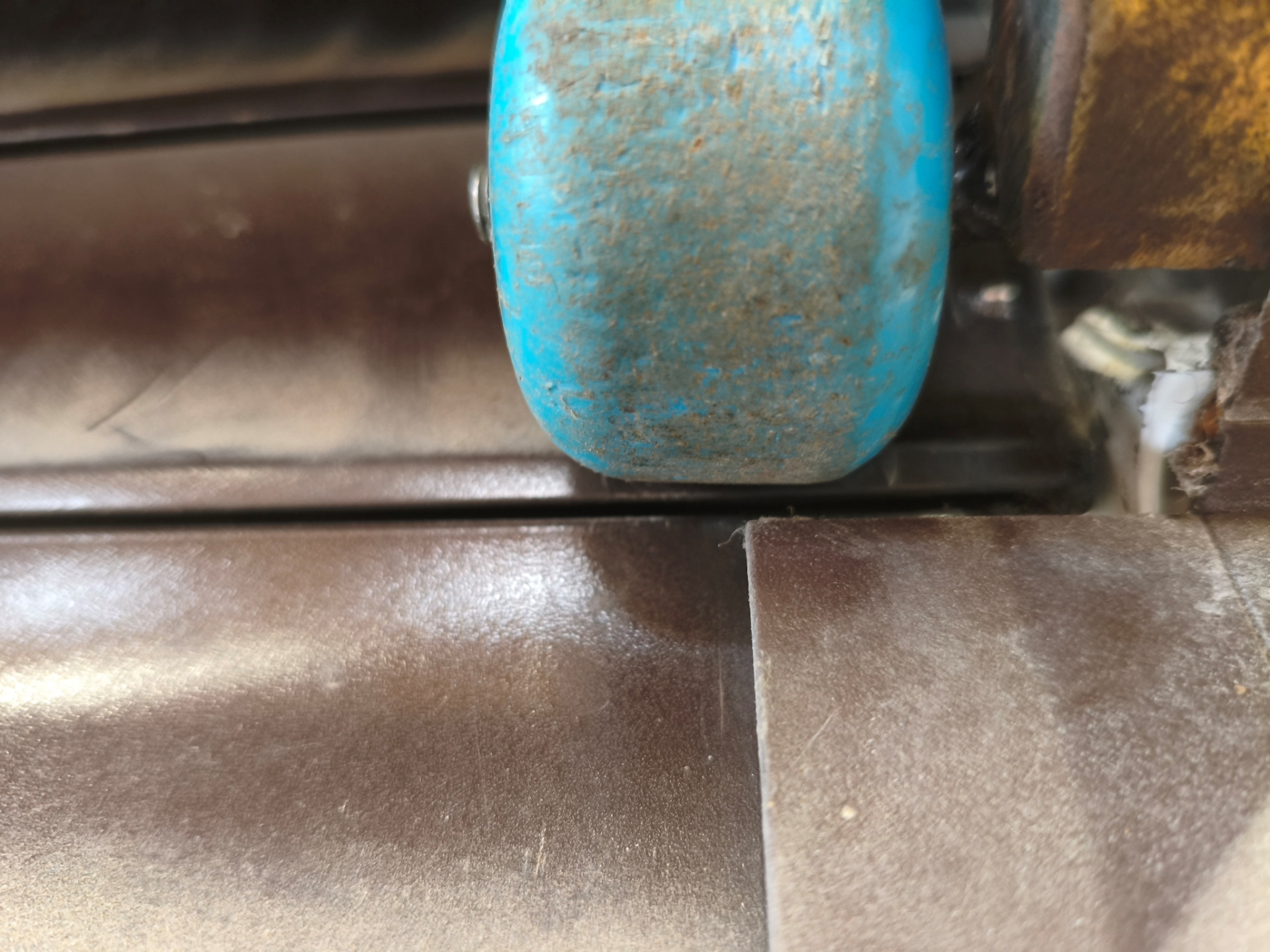

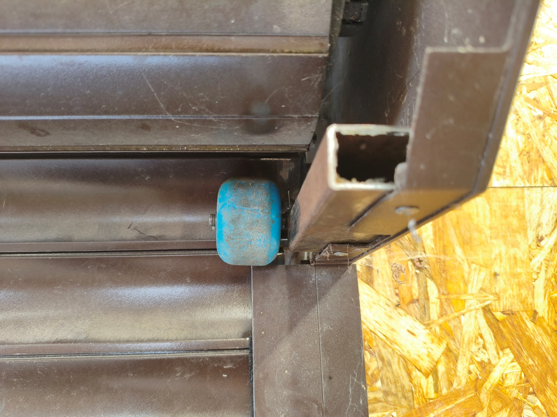

Важное замечание не делайте данного вида конструкцию из " уголка " слишком низко будут стоять ролики, на профильной трубе они повыше. На фото видно зазор между направляющим профилем и роликом.
