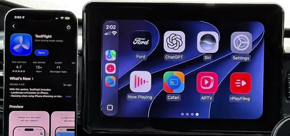

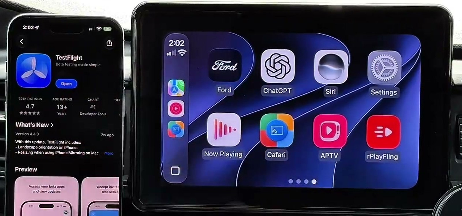

Главный экран CarPlay: Cafari стоит в одном ряду с APTV и rPlayFling. На телефоне слева открыт TestFlight.

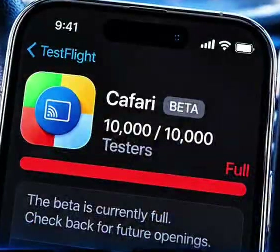

Главная новость неприятная: публичная бета в TestFlight заполнена, 10 000 из 10 000 мест. Это потолок, который Apple даёт на одно приложение, больше разработчик пустить не может.
«Cafari BETA, 10,000 / 10,000 Testers, Full. The beta is currently full». Страница беты в TestFlight выглядит так же.
Какие есть варианты:
1. Ждать места в TestFlight. Места освобождаются, когда кто-то удаляет бету или его сборка истекает. Ссылка на бету: testflight.apple.com/join/zWmru9zz
2. Поставить rPlayFling. Его советует сам разработчик прямо на странице беты Cafari. Это родственное приложение с похожими возможностями, подробная статья про него у меня уже есть.
3. Поставить сборку с GitHub (rPlayAI/cafari-public, раздел Releases) через AltStore, SideStore или Sideloadly. В AltStore и SideStore можно один раз добавить источник разработчика, и новые сборки будут приходить как обновления. Но есть важная оговорка: при установке так приложение переподписывается вашим Apple ID и может потерять разрешение на экран CarPlay. Трансляция на Chromecast и AirPlay будет работать всегда, а вот экран машины — как повезёт. Разработчик пишет: у кого-то работает, пробуйте, но если экран машины пустой, причина именно в этом.
Чтобы гарантированно получить экран машины в своей сборке, нужен платный аккаунт разработчика Apple за 99 $ в год и заявка в Apple на два разрешения CarPlay, для видео и для аудио. Одобряют не всем и не автоматически. Для обычного пользователя это не вариант.

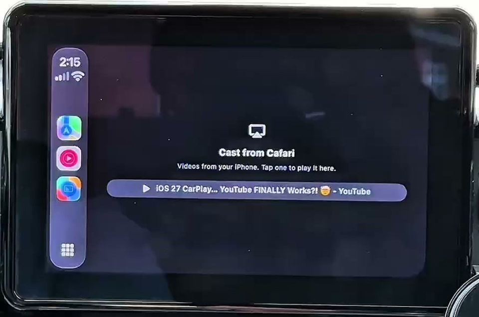

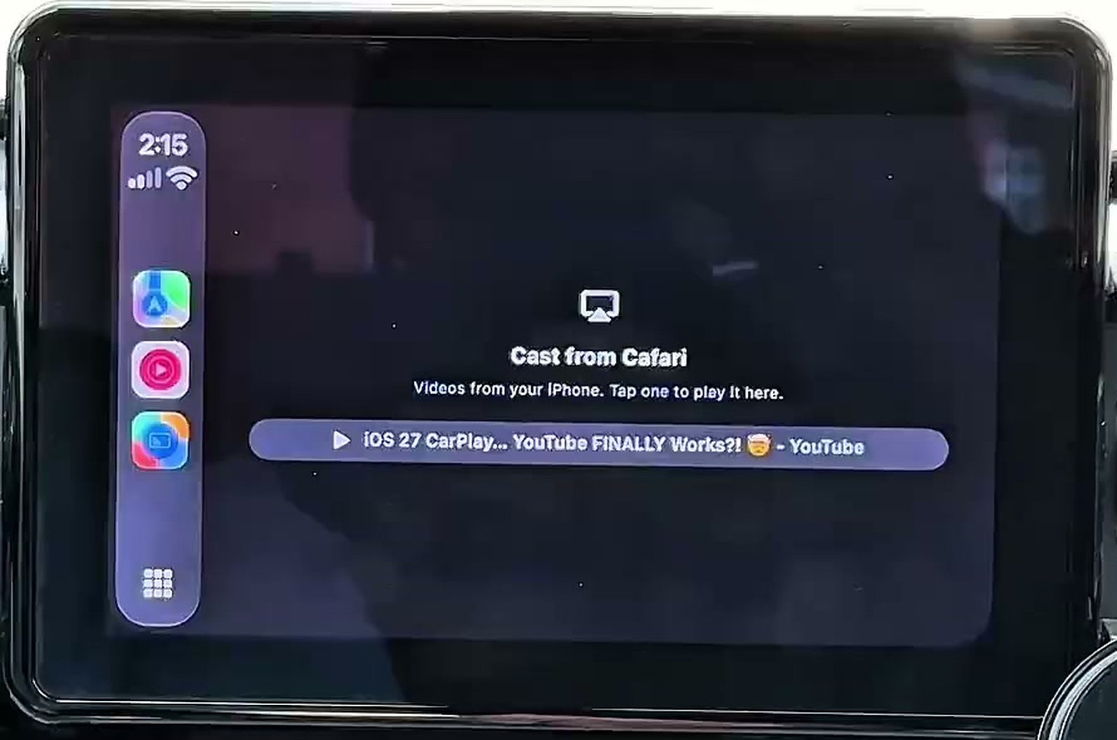

Подключаем телефон и на экране CarPlay нажимаем иконку Cafari. Если её нет: Настройки iPhone, Основные, CarPlay, ваша машина, «Настроить», включаем Cafari.
Если ничего не играет, на экране машины теперь висит страница Cast from Cafari: «Videos from your iPhone. Tap one to play it here». Под ней список видео, которые открыты на телефоне. Нажали на строчку — ролик пошёл на экране машины. Эту страницу добавили в сборке 850, раньше там был просто пустой экран.
Страница Cast from Cafari на экране машины. Ниже кнопка с роликом, который открыт на телефоне: нажимаешь — он играет в машине.

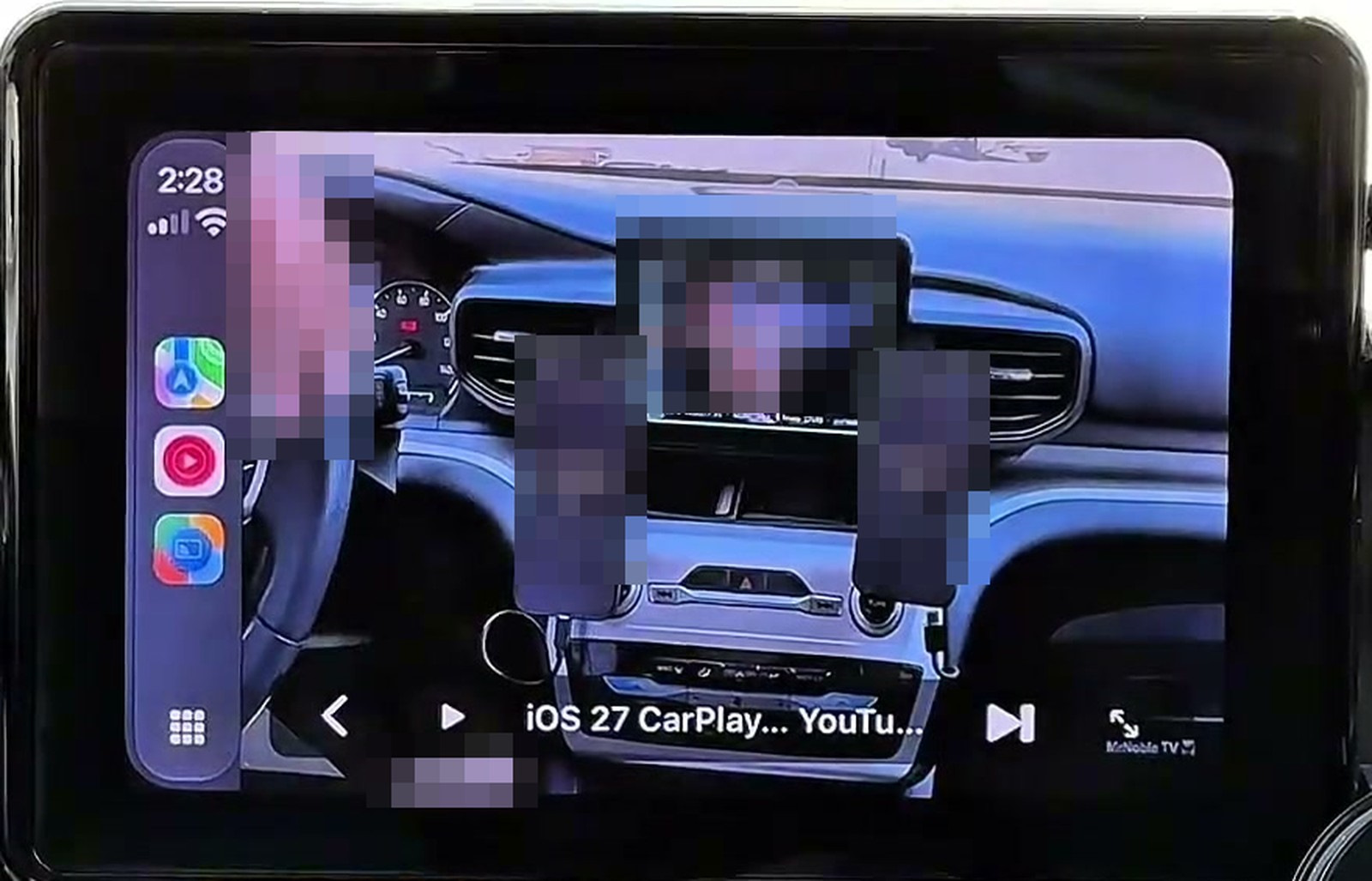

1. Пропала зелёная рамка. Раньше вокруг видео на экране машины была зелёная обводка, она раздражала всех. Это отладочная рамка, которая показывает, какую область экрана получает страница. Теперь она по умолчанию выключена. Если вдруг появится: Settings, Debug overlay, выключить.
2. Кнопки на экране машины. Внизу появилась панель: назад, пауза, название ролика, следующее видео и кнопка размера картинки (значок со стрелками). Разработчик заодно сделал панель управляемой шайбой: синяя рамка фокуса ходит по кнопкам. Это хорошая новость для Mazda и BMW.
Видео на экране машины и новая панель снизу: назад, пауза, название, следующий ролик и размер картинки. Картинку самого ролика с людьми я заблюрил.

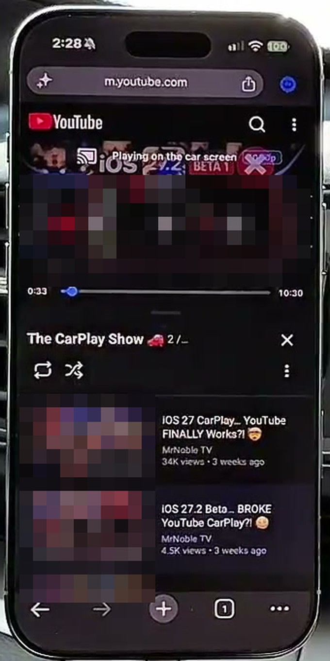

ОСНОВНОЙ СПОСОБ: РОЛИК НА ТЕЛЕФОНЕ, КАРТИНКА В МАШИНЕ
1. На телефоне в Cafari открываем YouTube (m.youtube.com) или любой другой сайт. Если нужны свои подписки, входим в аккаунт.
2. Запускаем ролик и отправляем его на экран машины: через кнопку трансляции и пункт Car Screen или со страницы Cast from Cafari на самой машине.
3. На телефоне над плеером появится надпись «Playing on the car screen» и метка качества, например 1080p. Кнопки плеера на телефоне теперь синхронизированы с машиной: пауза там — пауза тут.
Телефон во время трансляции: «Playing on the car screen», ниже открыт плейлист The CarPlay Show с кнопками повтора и перемешивания. Превью роликов с людьми заблюрены.
Плейлисты. Тут я сначала запутался, а потом разобрался, поэтому распишу:
1. Открываем плейлист (на канале, в разделе «Плейлисты») и жмём «Воспроизвести все».
2. В панели плейлиста под его названием есть переключатели. Чтобы кнопки «следующий» и «назад» на машине ходили по плейлисту, включите там нужный режим. У меня после этого переключение заработало.
3. Переключение на следующий ролик занимает несколько секунд, и один раз оно у меня не сработало вовсе. Мелкие баги ещё есть.

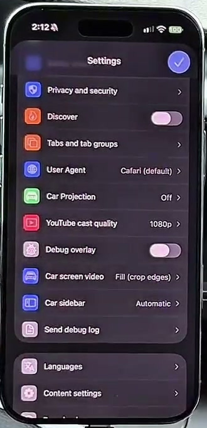

Настройки открываются из меню браузера на телефоне. Раз браузер на основе Chromium, большая часть пунктов знакомая, как в Chrome. Интересные для машины такие.
Настройки Cafari на телефоне: User Agent, Car Projection, YouTube cast quality, Debug overlay, Car screen video, Car sidebar и Send debug log.

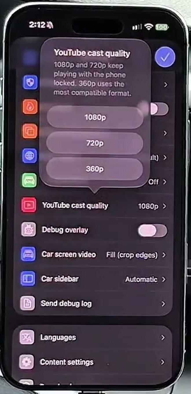

1. YouTube cast quality — качество для машины: 1080p, 720p или 360p. Подсказка в самом приложении: 1080p и 720p продолжают играть при заблокированном телефоне, а 360p — самый совместимый формат. Я поставил 1080p: для экрана в машине это то, что надо. Если связь слабая или мало трафика, ставьте 720p.
Выбор качества трансляции YouTube: 1080p, 720p, 360p, с подсказкой про заблокированный телефон.

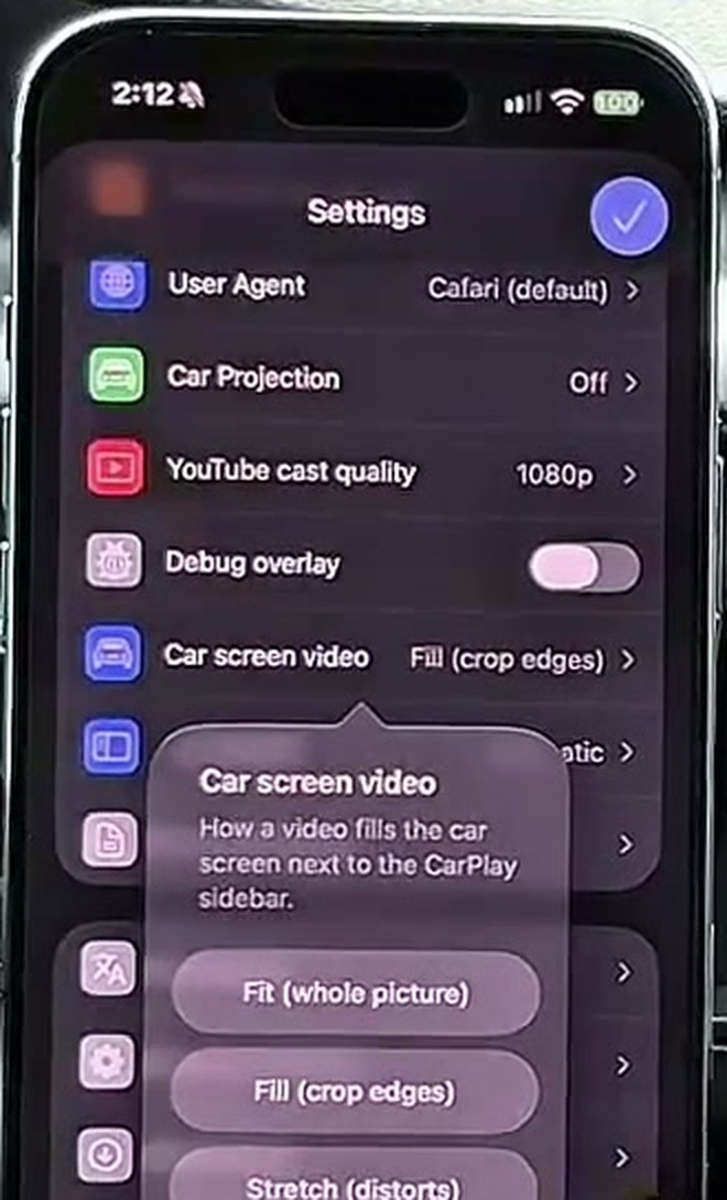

2. Car screen video — как видео заполняет экран рядом с боковой панелью CarPlay: Fit (картинка целиком, с полосами), Fill (на весь экран, края обрезаются) и Stretch (растянуть с искажением). По умолчанию Fill.
Car screen video: Fit (whole picture), Fill (crop edges), Stretch (distorts).
3. Car sidebar — с какой стороны экрана машины будет боковая панель CarPlay. По умолчанию Automatic.
4. Debug overlay — та самая зелёная рамка. Держите выключенным.
5. Address bar — адресная строка сверху или снизу. Search engine — поисковик. Voice search — голосовой поиск. Languages — язык страниц.
6. Notifications — уведомления. Смотрите их на стоянке, а не в движении.
7. Default browser. Cafari теперь можно сделать браузером по умолчанию в iOS: Настройки iPhone, Приложения, Приложения по умолчанию, Браузер. Тогда ссылки из других приложений будут открываться в нём.

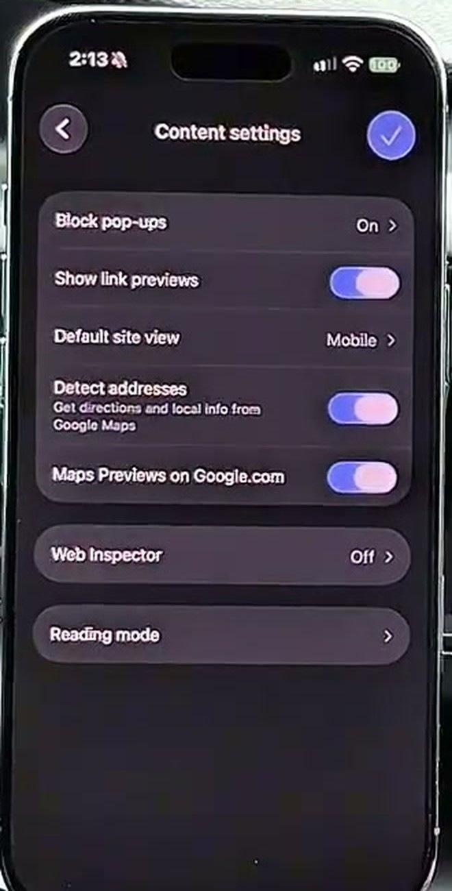

8. Content settings, Default site view — главная настройка вида. Mobile — мобильная версия сайтов, Desktop — компьютерная.
Content settings: блокировка всплывающих окон, Default site view (Mobile), веб-инспектор и режим чтения.
Мне больше нравится Mobile. Мобильная версия YouTube на экране машины выглядит как на телефоне: крупно и просто. А Desktop похож на режим планшета, с кучей лишнего по бокам, как на iPad. Начинайте с Mobile.
Остальное лучше не трогать: пункты вроде Car Projection и User Agent без понимания, что они делают, только сломают работу.

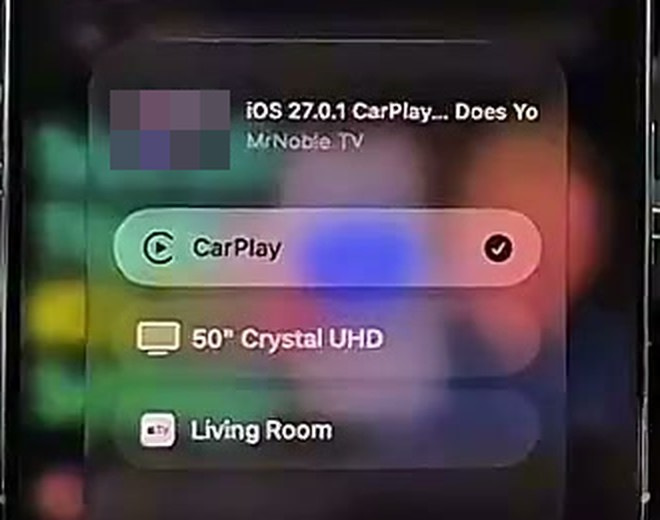

А ЕСЛИ ТРАНСЛИРОВАТЬ ИЗ ПРИЛОЖЕНИЯ YOUTUBE?
Логичный вопрос, и я его проверил. Открыл родное приложение YouTube, нажал трансляцию, и в списке действительно есть пункт «CarPlay».
Меню трансляции в приложении YouTube: CarPlay, телевизор и колонка. Выбор CarPlay даёт только звук.
Но это обманка. Пункт «CarPlay» — это обычный вывод звука iOS в машину, как через Bluetooth. Играет только звук, картинки нет, и Cafari тут вообще ни при чём. Это не то, что нам нужно.
Вывод: в Cafari видео идёт только через его собственный браузер. Если хочется именно родное приложение YouTube с подписками и пультом, это к rPlayFling: там есть привязка по 12-значному коду телевизора, я подробно расписывал её в прошлой статье. В Cafari такой функции нет.

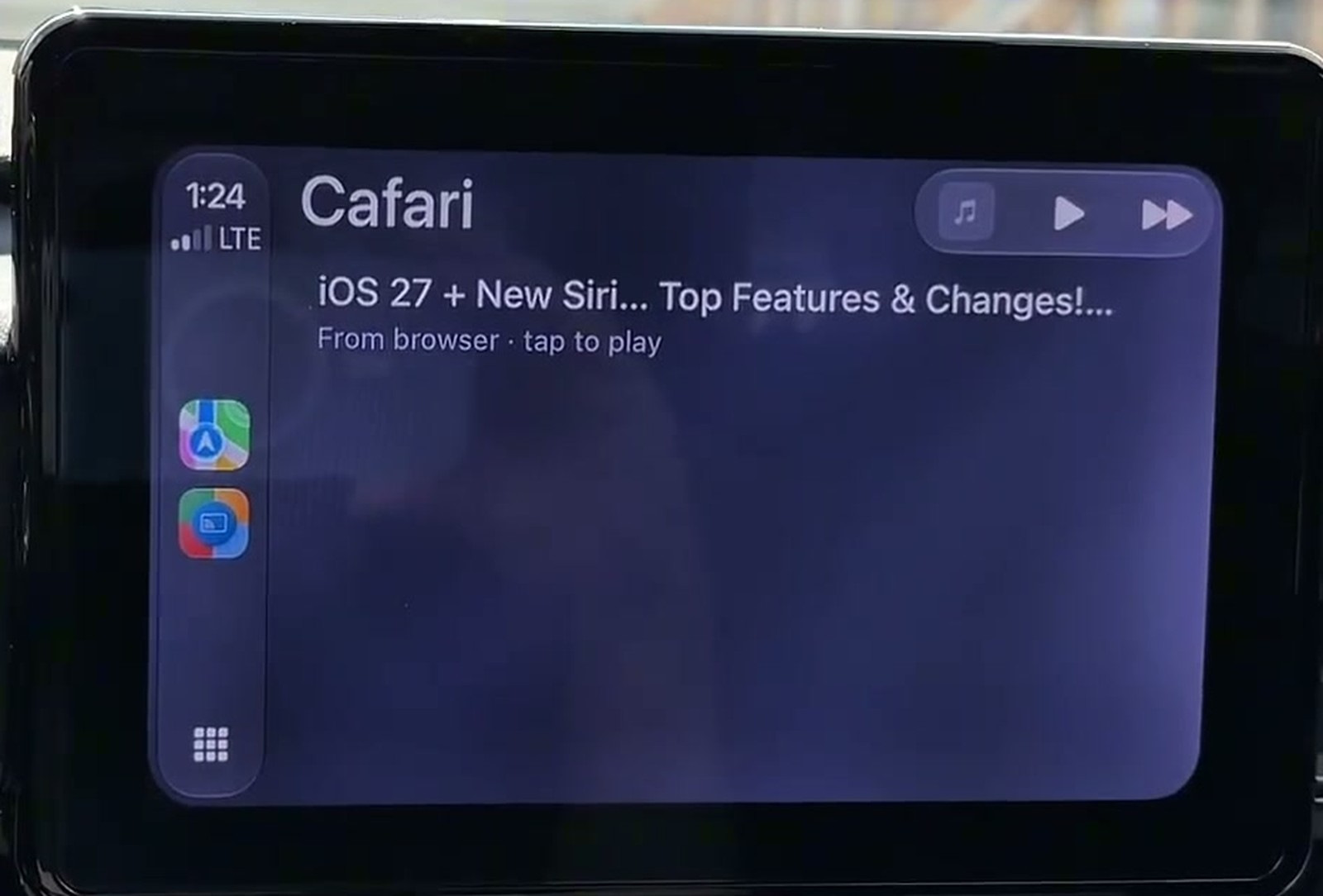

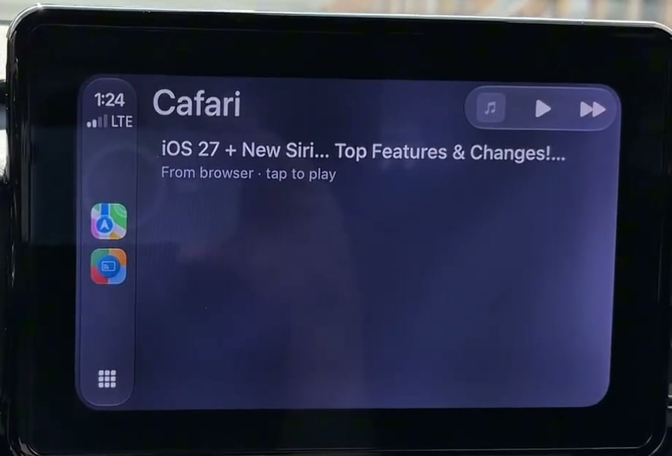

НА БЕТЕ iOS 27 — ТОЛЬКО ЗВУК
Ещё я проверил Cafari на бете iOS 27. Результат: видео нет, только звук. На экране машины вместо картинки штатная карточка «Cafari, YouTube, From browser — tap to play» с кнопками воспроизведения, как у музыкального плеера. Тестовый ролик Sintel Trailer тоже играл только звуком.
Cafari на бете iOS 27: на экране машины карточка «From browser — tap to play» вместо видео. Звук идёт, картинки нет.
Это сходится с документацией: бета iOS 27.2 сломала YouTube в CarPlay, и на 27.2 видео возможно только в новых машинах со штатным видео в CarPlay. Мой Ford, видимо, не из таких.
Вывод простой: на бетах iOS не сидите, если нужен Cafari, APTV или rPlayFling.

6. Для плейлистов: «Воспроизвести все» и переключатель в панели плейлиста.
7. Из приложения YouTube не транслировать, будет только звук.
