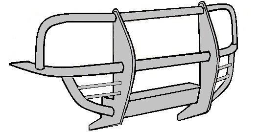

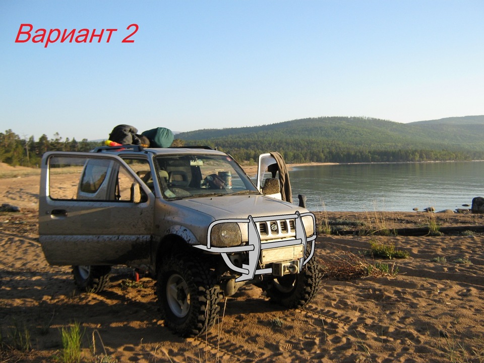

Так как в планах на эту зиму приобрести лебедку и жайджек, то невольно закладываются мысли о силовом бампере. Тот, что стоит сейчас, не является силовым, а просто был изготовлен по случаю "смерти" родного, ну и конечно с целью оттачивания сварного мастерства:) Материал планируется труба 50мм и для корзины под лебедку и стойки — сталь 4мм. В голове естественно сформировался образ желаемого и вот накидал в paint, как оно выглядит.
ЗЫ: надеюсь suzukoff не будет против, что воспользовался его фото, просто фото джимни, с таким ракурсом и без бампера, больше не нащел;)

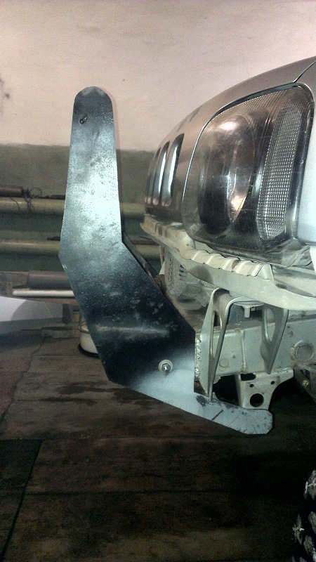

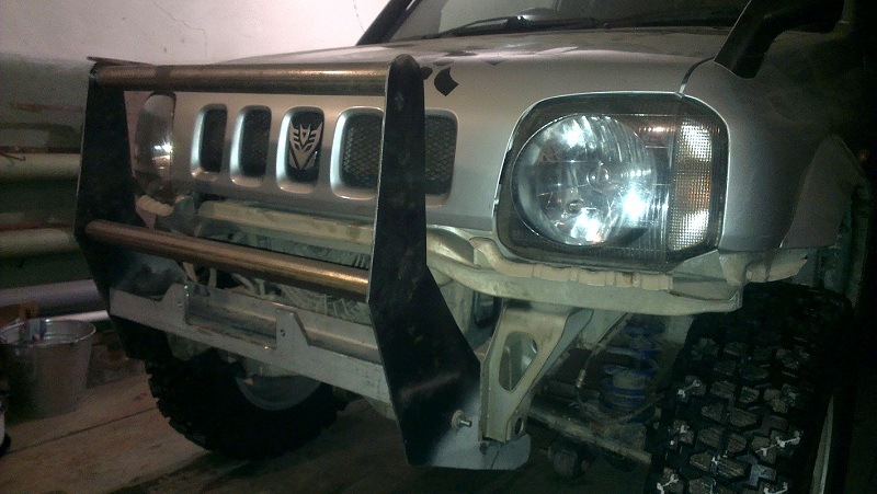

По прозьбе FLanDeR пара фоток того, что сделано на данный момент. Завтра обещали предоставить трубогиб, на неделе думаю закончу.

Громоздкий… верхняя труба ни к чему.
посмотри на тот что у меня сейчас стоит. он почти идеален по моему опыту. свес нулевой. вес минимальный. по опыту этого сезона выдерживает все. и джек и валку леса и пр… на следующий сезон я его подниму чутка повыше, и тогда он будет просто идеальным )
Да, тяжелый, наверно как у Sprintera, и свес не больше чем у его бампера, за основу, если приглядеться, взята именно его конструкция). Верхняя труба может и правда лишняя, но я не веду борьбу с килограммами, мне в соревнованиях не участвовать, но зато красиво)) А где на твой посмотреть? Чет не нашел в БЖ.
www.drive2.ru/cars/suzuki…rnal/#j288230376152984954 вот здесь я про него первый раз написал. ну и дальше по ходу БЖ фотки попадаются.
Если интересно — в следующие выходные зафотаю, но смысл и так понятен мне кажется )
Два закладных швеллера в лонжероны, на них наварена корзина из уголка и к корзине приварены две стойки. на которых лежит верхняя труба.
Понятно. Гонял бы, тоже что-нить такое соорудил конечно, а так как бампер на постоянку, то хочется эстетики)

Ну ты сбацай такое же но поэстетичней ) У меня — голая функциональность и она достаточна и она работает (по моему опыту) — все остальное — украшательство и эстетика. По ключу — ребенок болеет, поэтому отправлю не раньше субботы.
Полностью согласен, но уже в процессе, посмотрим, что получится. А сделать другой никогда не поздно, инструмент есть, руки и фантазия работают)) Хорошо, отправь как сможешь тогда, пусть малой выздоравливает!

Я вот думаю, в планах у меня площадка с трубой и немного подрезанный передний бампер … думаю, может сразу делать нечто подобное?! Чего уж мелочиться то )
А то это как с колесами … потом ведь все равно приду наверное к подобному варианту! )
Если гоняешь на соревнованиях, то наверно лучше ограничиться трубой))
Выглядит прикольно, но капот не откроешь уже никогда :)
Это же наброски. Все открывается и закрывается. И даже туманки влазят. Центральная часть уже готова, жду трубогиб для продолжения.
Ну это смотря какой вылет сделать, если совсем вплотную, то проблема с открыванием будет.
Если центр готов, интересно было бы взглянуть.
Это все естественно учитывалось, а то как без капота-то?:) Сначала примерял фанерные шаблоны, а потом уже резал металл, когда все было расчитанно по минимуму: вылет, свес и прочее. Фото сделаю через неделю, сейчас в командировке.

Разместил пару фоток центральной части.

Ну да, родной бы не погиб, тоже наверно так бы и ездил. Как только найду трубогиб, сразу приступлю к работе!
я не против :)
красиво смотрится :)))
Спасибо! Вообще, твой джим служил для меня одим из эталонов, в начале постройки:)
