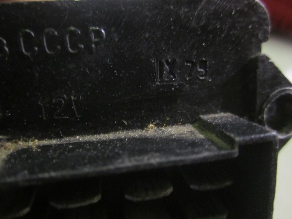

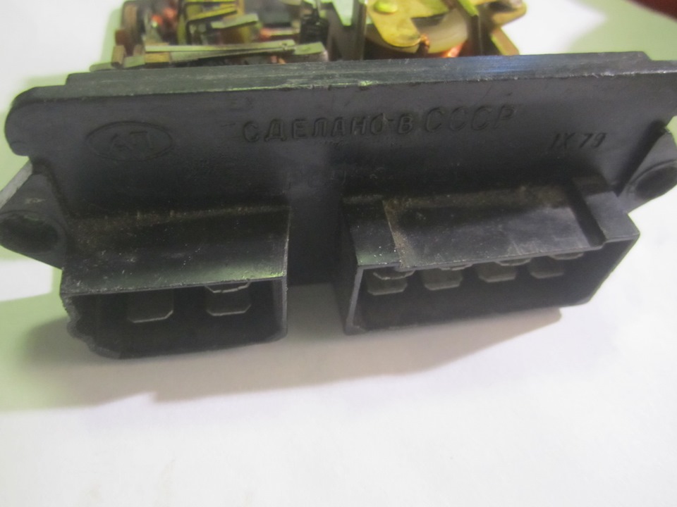

Покопался по сусекам и нашёл новое, СССР
реле поворотов РС-950 выпуска аж…

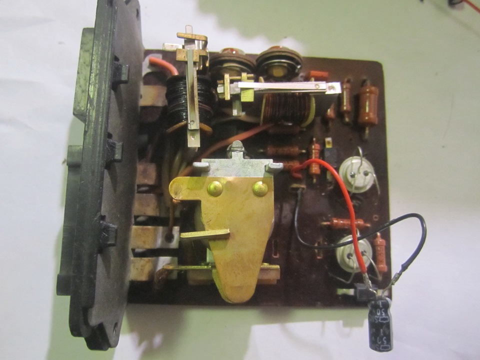

По схеме частоту срабатывания задают подстроечные резисторы, но их диапазона недостаточно, поэтому выпаиваю вот этот конденсатор
И на скорую руку впаиваю замену, взятую из старой платы от чего то компьютерно-печатающего
Чем меньше ёмкость — тем чаще срабатывание. Я взял на 1 микрофараду, на 50 вольт
Запаял проводами, для удобства монтажа. полоска на конденсаторе — это минус, он напаян чёрным проводом, плюс — красный.
Включил — всё отлично, искра лупит что сумасшедшая.

p.s. — дабы не убивать реле поворотов — в мой схеме оно управляет еще одним реле, которое и выполняет роль контактов в контактном трамблёре и у управляет катушкой зажигания.
