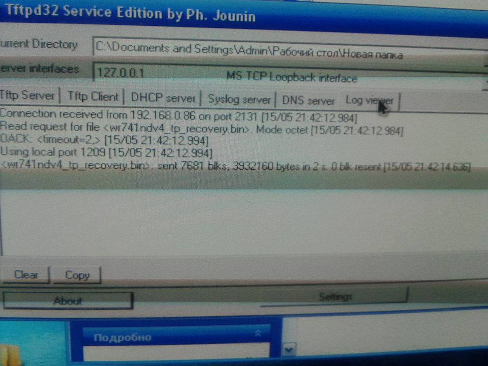

Мой искал прошивку с другим именем. В логах ftp сервера это видно:
Read request for file <wr741ndv4_tp_recovery.bin>. Mode octet [26/05 20:30:45.178]
File <wr741ndv4_tp_recovery.bin> : error 2 in system call CreateFile.
Соотвественно переименовал и прошивку он схавал.

Использовал TFTP. Написал тем, у кого файл не забирает. В логах сервера видно какой он ищет и не может найти.

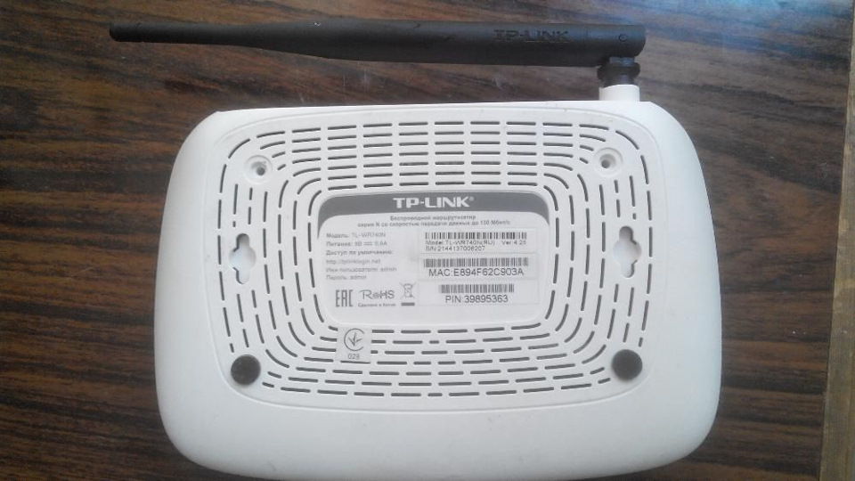

Привет Владимир.У меня роутер tp-link wr470n v4.27 от интерсвязи, в браузере интерфейсе отоброжается только настройки вайфая проброс портов и диагностика, я через tftpd32 утилу прошивал, сколько прошивок скачивал и все ошибки выдают, хотя всё делал по инструкции.
Connection received from 192.168.0.86 on port 3782 [11/11 11:49:16.754] Read request for file <wr740v4_tp_recovery.bin>. Mode octet [11/11 11:49:16.754] File <wr740v4_tp_recovery.bin> : error 2 in system call CreateFile Íå óäàåòñÿ íàéòè óêàçàííûé ôàéë. [11/11 11:49:16.754]
470 или 740?
По какрозябрам ничё не понятно, по приложеному файлу тоже. Нельзя разобрать ничего в таком разрешении. На лапоть фото?
Положите файл в корень иска C, например и поменяйте путь в tftp.

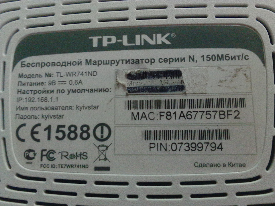

привет, помоги найти прошивки для WR741nd V1 проц ar9331, цель: стоковая прошивка, не могу понять какую правильную выбрать
сток софт — херня полная.
Скачать на сайте tp-link.
сток подождет, а вот опен врт? уже третий день курю сайт и не пойму что скачать, помоги
и по данной ссылке wiki.openwrt.org/toh/tp-l…kfire&s[]=10&s[]=03&s[]=1 мой такой как V4, а на плате надпись Rev:1.0
На наклейке Model и Ver какие?
та в ней и проблема
Smithy1208
Написано же, v4
Для первоначальной прошивки вот образ.
downloads.openwrt.org/cha…d-v4-squashfs-factory.bin
спасибо, не обратил внимание на наклейку на портах, вроде все правильно, но как я понял, прошивка не может докопироваться в роутер, максимум 75-80% и далее загрузка в штатном режиме, искал стоковую но они все с бутом
boot можно отрезать.

о!смотри, в логе он просит wr741v4_tp_recovery.bin а у тебя в мануале wr740v4_tp_recovery.bin.чего так?
Проверяй.
получилось!спасибо за помощь, брат, век не забуду!)))

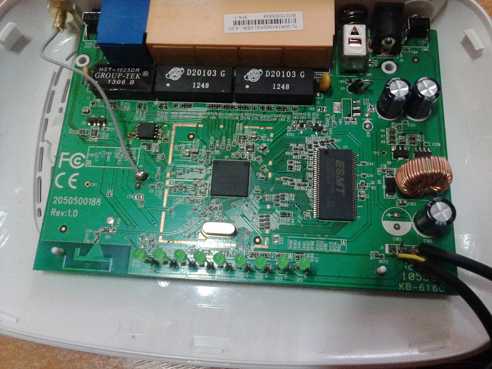

Может и мне подскажете, никак не могу перепрошить. Хотя не совсем мертвый, что то пытаться мне сказать при рекавери. cloud.mail.ru/home/%D1%80…%D0%B5%D1%80%D0%B8.pcapng, cloud.mail.ru/home/%D1%80…%B2%D0%B5%D1%80%D0%B8.bmp
есть нормальный хостинг изображений (itmages.ru/). на мейле посмотреть не могу.
itmages.ru/image/view/3075695/24c2219d
itmages.ru/image/view/3075698/b111dc39

Это после того как я зажал reset и включил роутер

В рекавери заходит, но прошивка не заливается. Прошивка без boot. Можно пошаговую инструкцию к прошивке ? Стояла прошивка openwrt breach breaker на LuCI.
пошаговая инструкция описана выше. прошивку попробуй, эту downloads.openwrt.org/att…n-v4-squashfs-factory.bin
как определил, что в рекасери захоит, а прошивка не заливается? что показывает wireshark?
зажимаю резет. Включаю роутер, загорается питание и замочек. Ваиршарком не умею пользоваться. мне врт прошивка не нужна. Нужна стандартная тплинковская.
После неудачной прошивки моргают все лампочки на роутере TL-WR740n_v4. Что делать ?
Попробовать зайти в рекавери. И от туда подсунуть правильную прошивку.
