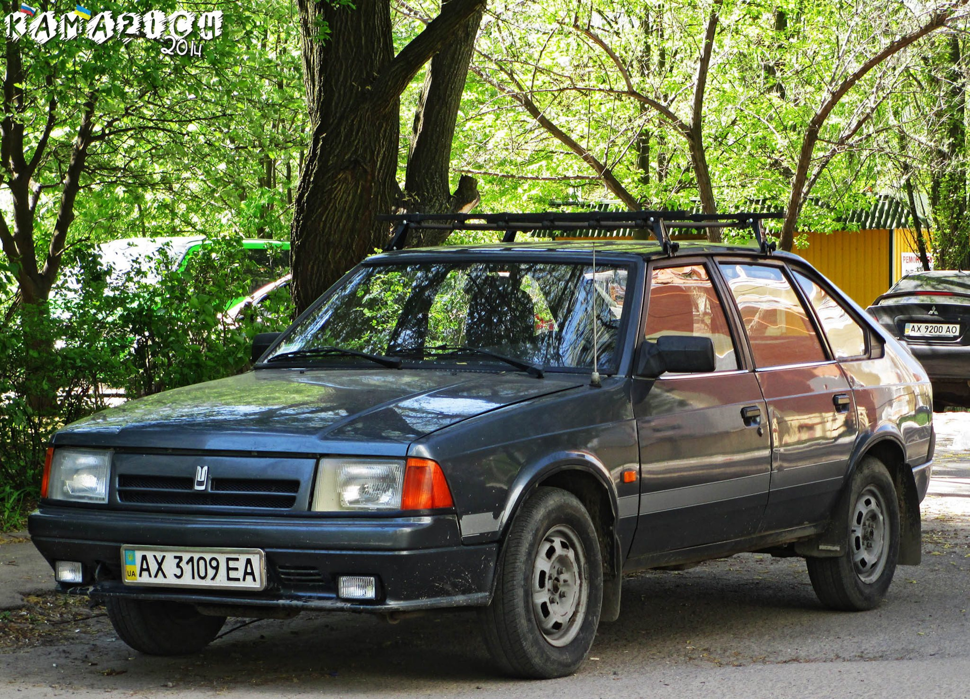

А где "Готика" ?
С какого по какой года цвет "готика" был?
Вы так спрашиваете, как будто требуете… Загляну в свой архив отпишусь… Если не забуду…
Alex151990
1989-1997

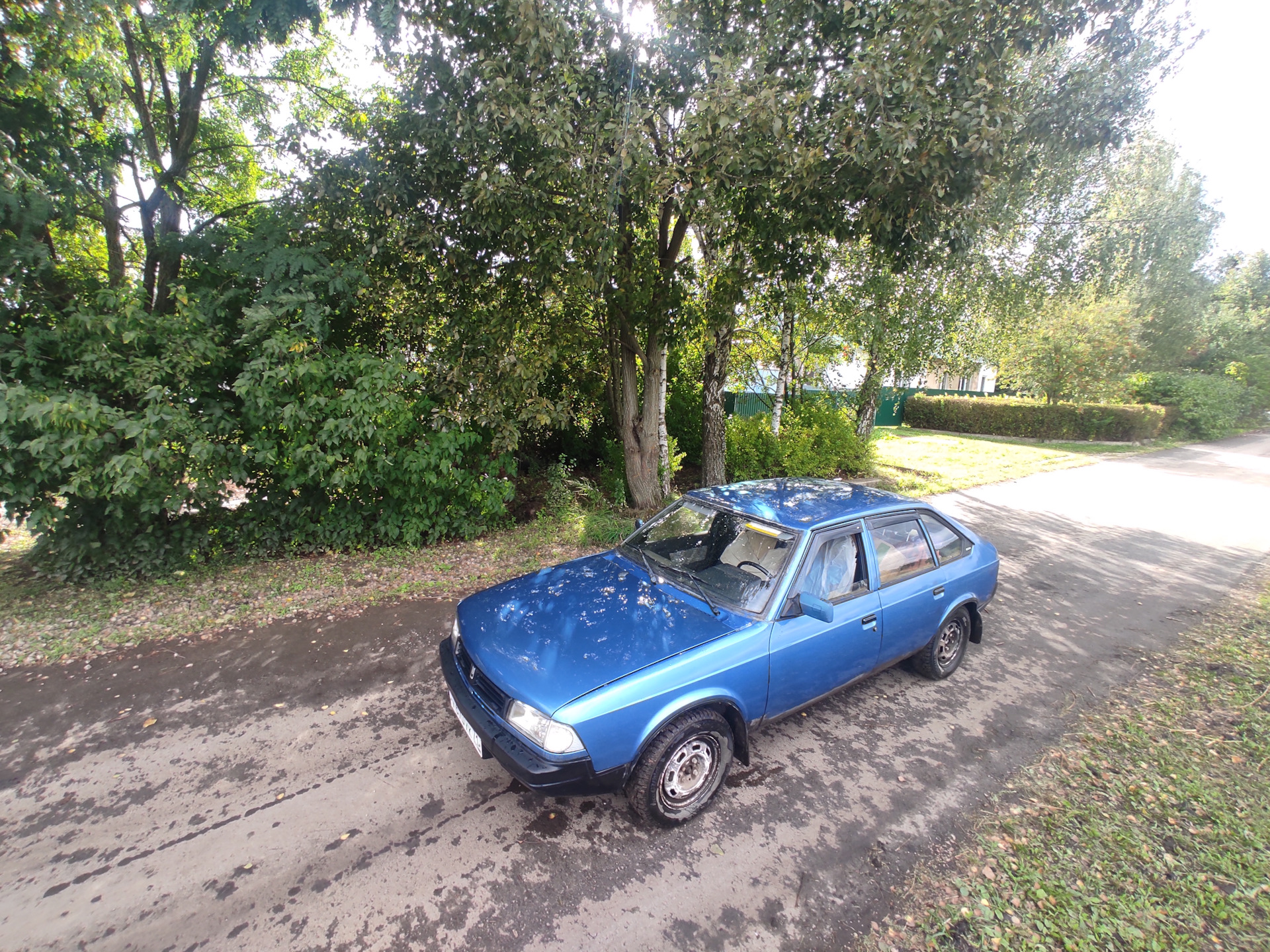

В 99 году голубой металлик был, кто код знает?
Их могло быть несколько
Такой
Лунная полночь вроде, во второй части поста должен быть
Не нашел
Посмотрел сканы документов.
М87 Голубая лагуна (Светло-голубой металлик)
Вот это подходит

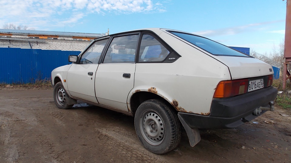

Не подскажите, а как вообще понять какой белый нужен: Белый/Снежная королева или Офелия (она вроде немного желтоватая?) если машина января 88 года, или проще подбор заказать?

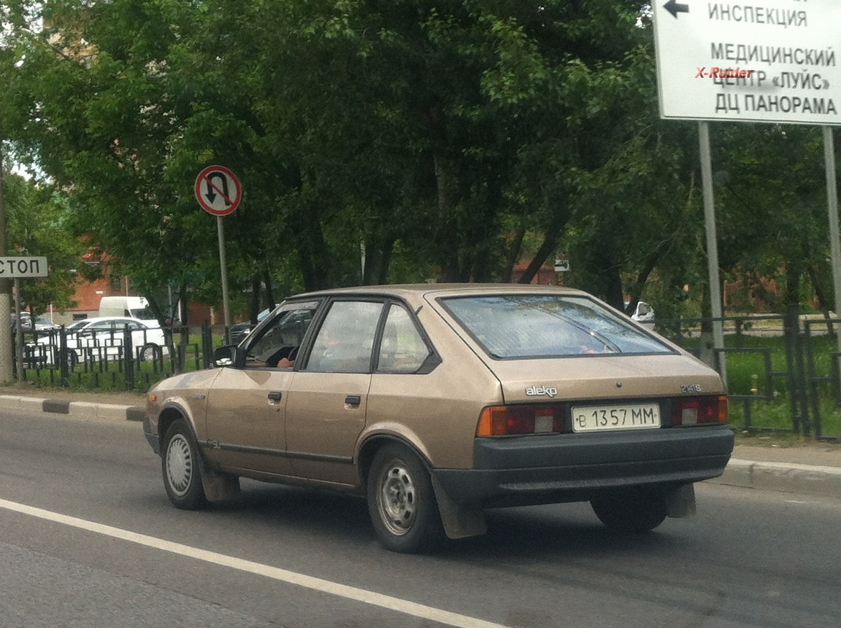

Интересно, а в какой цвет окрашен этот реэкспортный? «Динго»? Или это какой-то дилерский цвет?
Не могу сказать
ADR42
Очень похож на мокрый асфальт, сам видел партию таких москвичей около 25 штук, стояли отдельно в ангаре, на вопрос почему только такой цвет сказали это экспорт, и добавили что наградные, кому и за что толком не сказали, только добавили что спец заказ, и это уже 5 партия по счёту ! На вопрос как купить такой сказали чётко и ясно не как от слова совсем, даже за две цены не продадут ! Как говориться за что купил за то продал !
ADR42
Похоже что это цвет Готика
Верно, "Готика"

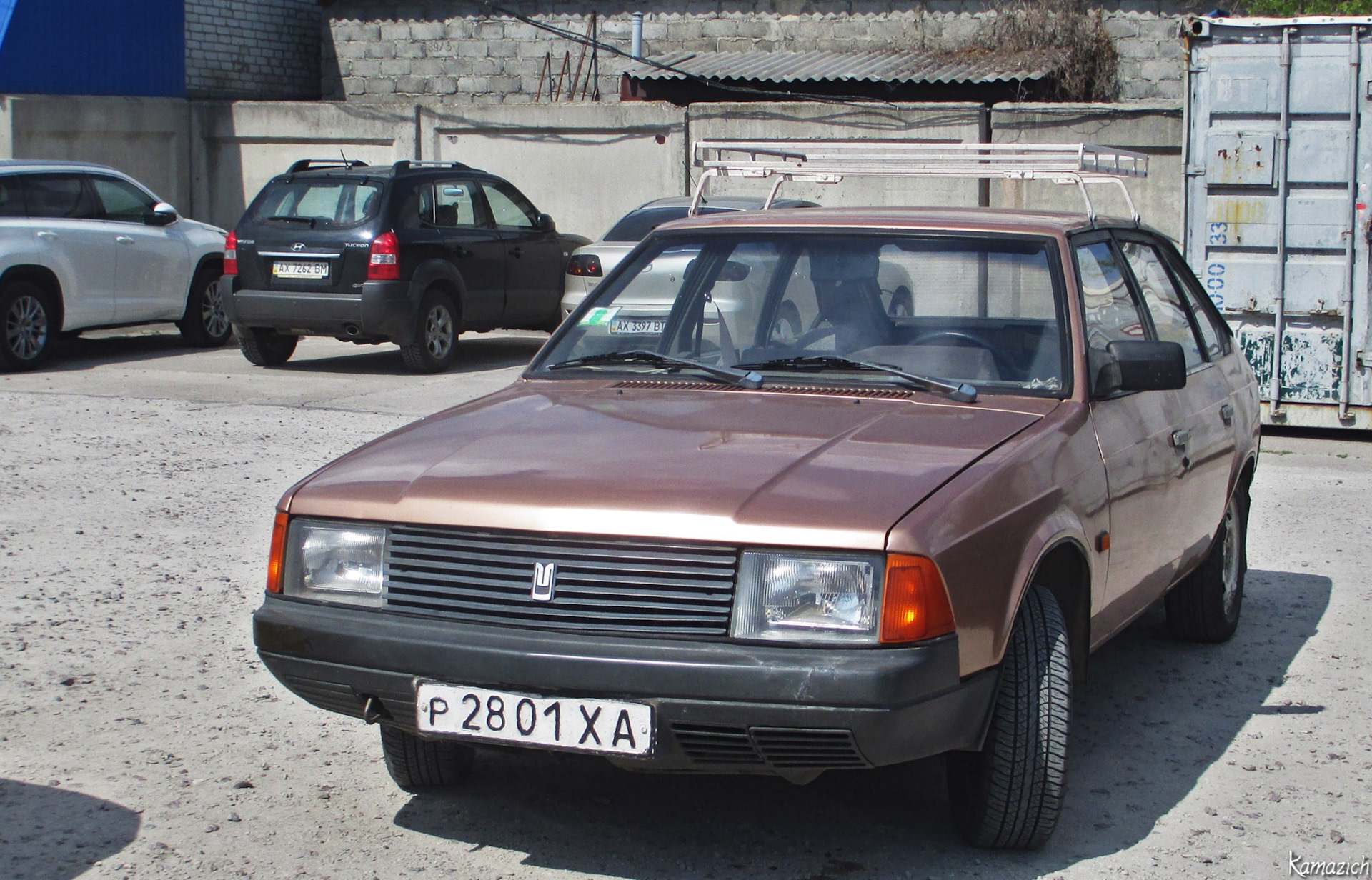

Есть данные что коричневый металлик называется АТТила
Именно так — в заводском печатном каталоге цветов было — "Аттила"
Это первый импортный "металлик" (красился с начала 1989 года) для первой экспортной серии "Aleko" — сама краска производилась поточно на BASF (т.к. поставлялась на VW и Audi), имя производителя "Dunkle Bronze", код краски производителя B8Q\J6, цветовой код 644B39 (encycolorpedia.ru/644b39).
Спасибо, интересно, только почему первый? в 1988м были снежная королева, газель и ещё несколько металликов, экспорт 41х начался в 87м

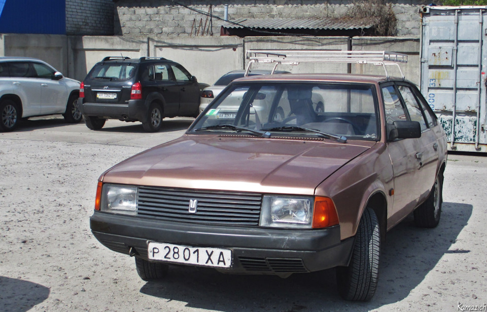

А это «Аттила»?
Да
ADR42
А это «Аттила»?
Причем судя по поворотникам уже 91го года.
Да, верно, по базе он 1991 г. в.

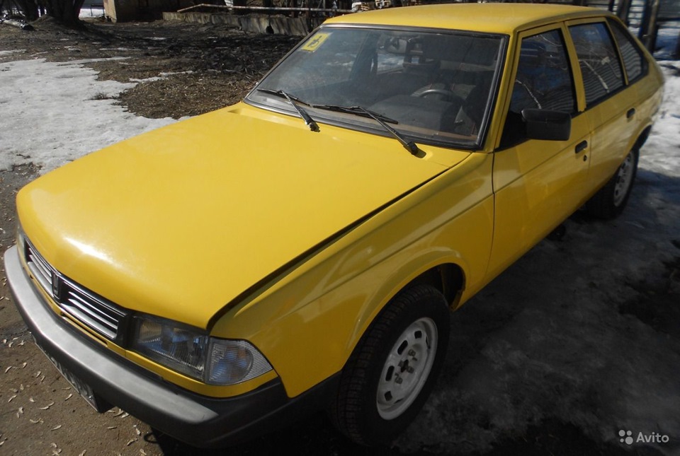

А жёлтый цвет как называется?
Патруль или Такси, иных не было вроде, еще Мимоза на ранних и Манго, но они более оранжевые.

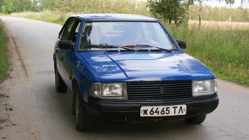

интересно какой у меня? в птс написано зелёный. только он светлее чем зеленый сад который здесь указан. на кипарис больше похож
на кипарис похож либо на лозу

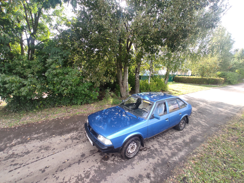

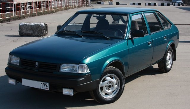

кто сможет определить какого цвета мой " ведрон бедоныч" ?
Какой из? 2-й изумруд явно
нет не изумруд, фотки такие просто, pp.vk.me/c301107/v301107680/659/7cj224h1148.jpg
Это металик, насыщено зеленый, а изумруд темнее и немного в синеву
Тогда Эсмеральда или просто Зеленый, в документе по мимо Изумруда еще такие значатся, что есть что — не понять

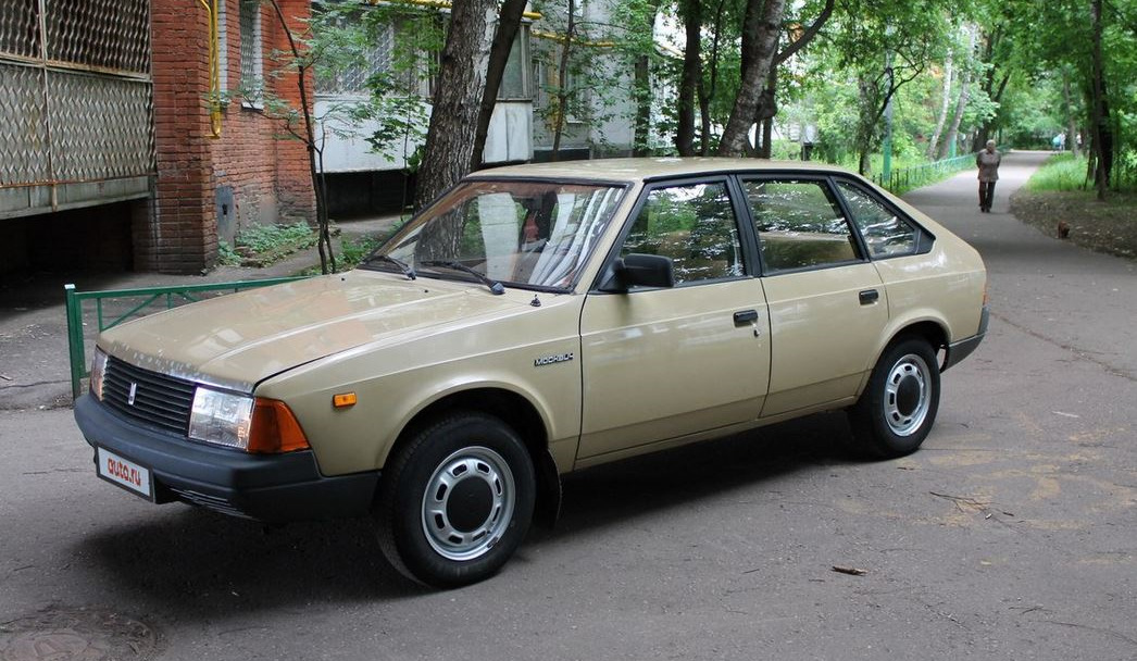

Вот Арахис.
Тот что у тебя под именем арахис — скорее всего это Таврия
pp.vk.me/c620827/v620827701/17814/fxr-hh1JCtQ.jpg
Т.е в таврию 41 тоже красили?
по моей информации да, во всяком случае ранние точно
У меня был 88г он что то между арахисом и таврией был, я всегда думал что он арахис.

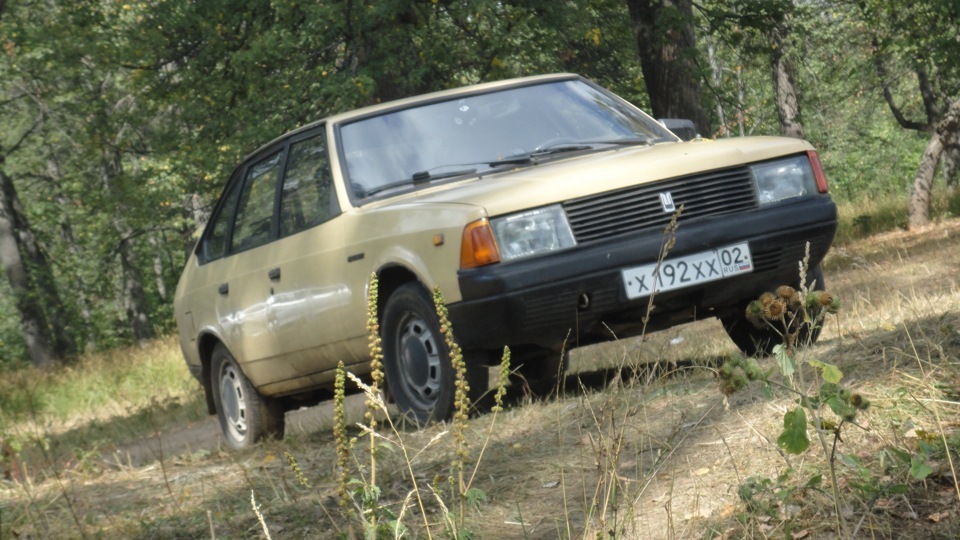

вот этот цвет интересен. не ранний, не гоби и не арахис pp.vk.me/c620827/v620827030/14932/ioQofmnfDvQ.jpg
Я похожий фотографировал у себя
pp.vk.me/c622225/v622225754/1a4c/q1BE-d1duWo.jpg
вот еще хоспис в похожем цвете. 95 год
pp.vk.me/c263/v263701/675/Ma0EcOWHke8.jpg
Цвет мягко говоря говно как и все серые… глушитель у этого пазднего отгнил и отвалился?
это да, но его название мне интересно))
Все названия что я по глянцевым цветам нашел, они тут, правдо "Патруль" нету, но я подозреваю что это просто милицейская раскраска.
но этого цвета нет(
Надо жигулевскую гамму смотреть, может ат шахи какой, вон святогоры и 10ки одними цветами красили же.
да вот хз, это как липа зеленая и 2140
Ну 2140 в липу не красили и я это уже доказал, а вот 2141 да, там чистая липа, хотя "Карелия" там почему то тоже есть судя по списку, только на фото их фиг отличишь.
lh5.googleusercontent.com…vlCS54U/s800/IMG_1259.JPG
такой же? или Гоби?
Это по-моему как раз выцветший грязный арахис
Это Жигулевский цвет, неродной для 2141, темно бежевый 509

Да. У нас с отцом был 41-й 89-го года. Цвет назывался Таврия. На фото под названием арахис 405 цвет Таврия. :)

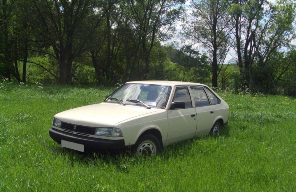

Мой офелия или сафари? помогите определить, взял в баллоне краску офелия, так она какая то бежевая, вот не правда что белый это офелия или же дрянь в балончик залили…
Честно говоря у тебя вроде цвет которого еще нет в списке, очень уж белоснежный, "Сафари" выражено светло-бежевый цвет, "Офелия" бело-бежевый такой более.
Ну вот что то такое, хотя на фото очень похож на офелию, но точно как говорят не 201, не 200 и не 202, т.к. они сильно белоснежные, а тут какой то особый цвет, хоть и выгоревший, недавно полировал абразивом, не сильно изменился, но всё же что то такое есть, возможно экспортный цвет т.к. этот москвич был пригнан из заграницы с под какого то гос деятеля, вот и ломаю голову с подбором цвета, очень похожий цвет я видел на 2140…

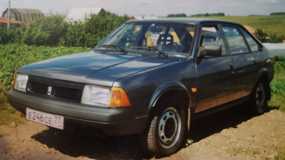

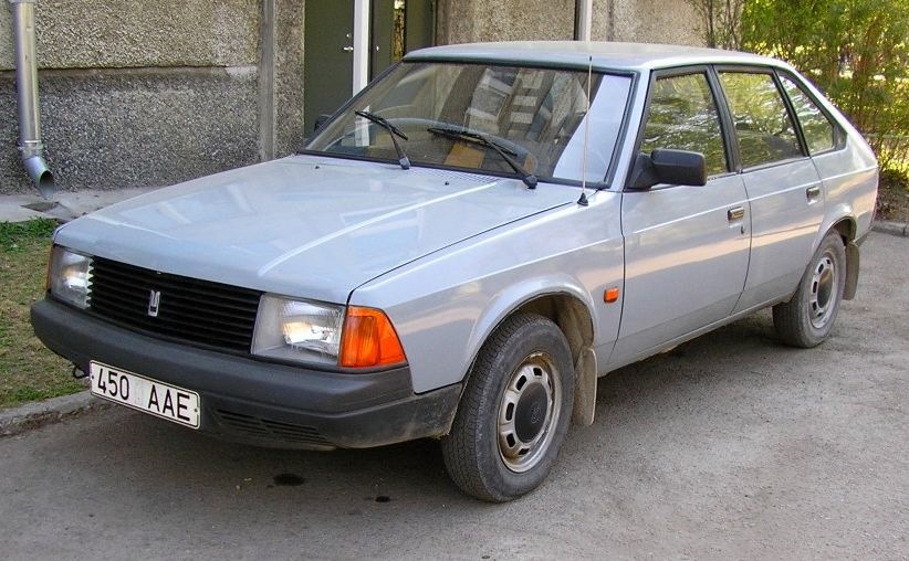

моего бывшего цвета нет.по паспорту-серый, а цвет был похож на гольфстрим или динго.что-то среднее.
Ну будет название и фото, добавлю цвет)
smetanych12
такой 17.img.avito.st/640x480/1487887717.jpg ? у меня в доках тоже серый, но он и не динго и не нарва, что-то среднее.
У меня серый Динго:-)

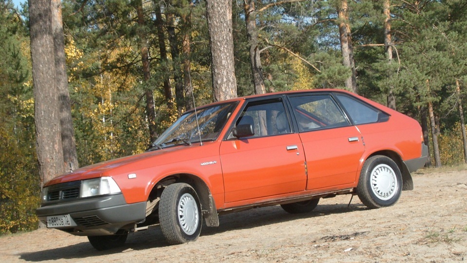

Мурена не мурена. Вишня не вишня, а москвич красный.
Вот не надо тут, особенно насчет Мурены!
Что не надо? Мурены было 2 вида. Ни один из них ни то что на фото
41 ые и почти все св были крашены в свой красный москвичевский. Только весной 98го в первом запуске для спецсерий, олимпийских и себя была одна другая бочка 127ой вишни. Как и баклажана
У знакомого мурена была, у него был аналогичный цвет как на фото, насчет вишни я кажется ошибся с номером, вишня 127 более малиновый цвет.
Вишня 127 более яркий красный, у меня в блоге. Если это мурена то фотик дерьмо
Nose
b-a.d-cd.net/1a05214s-960.jpg одна
Именно эта мурена знакомого и есть, разницы между тем что тут на фото и его в цвете нету.
Nose
Другая в синеву. Чет бегло по драйву не нашел
мурена есть 377 и 277 у меня была 277 вот фото content.foto.mail.ru/mail/menru001/1082/i-1083.jpg
она более тёмная content.foto.mail.ru/mail/menru001/1082/i-1172.jpg ну и вот 377club.azlk.ru/graphics/001/53131_PIC00240.JPG а ещё красный был такой club.azlk.ru/graphics/001/53130_PIC00241.JPG
club.azlk.ru/graphics/001/73826_-0052.jpg
Nose
На 1-ом фото действительно не "вишня", а "гренадер".
изумруд вообще бомба!
Чёт сафари не сафари
ещё тёмно-серый "Динго" )
Спасибо, добавлю, искал но не смог найти название этого цвета)
пожалуйста )
гоби или сафари — кто то из них арахис 100%
Исправил, Гоби чуть более светлый цвет
