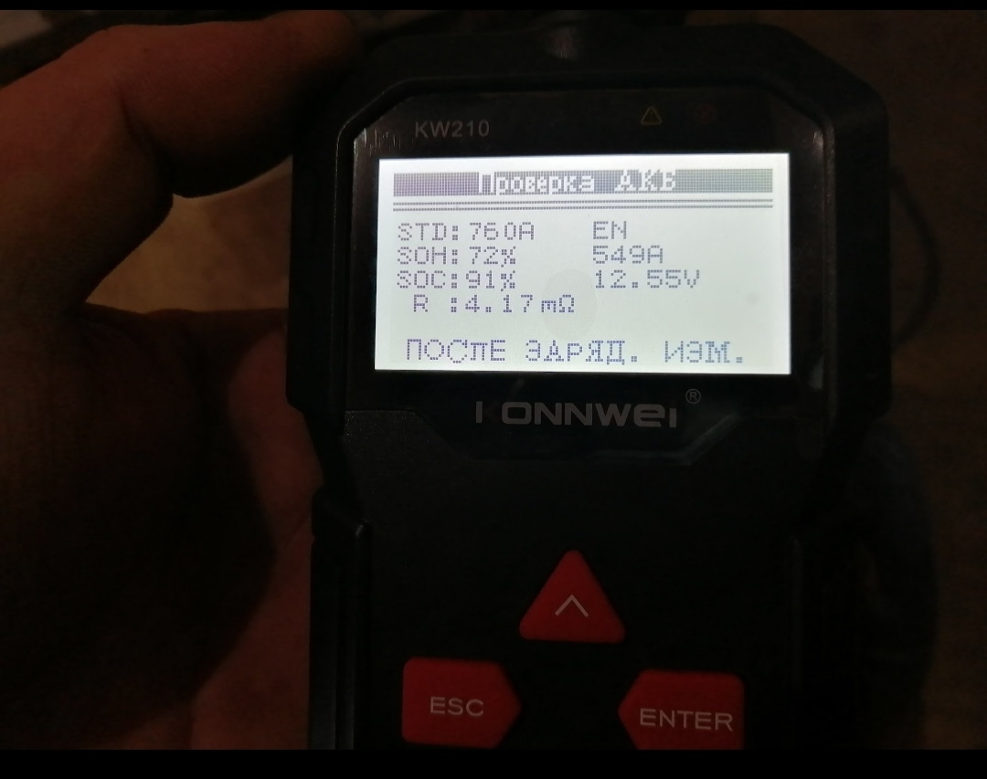

UPD от 2 декабря 2018:
К сожалению, агм акб тоже не вечные…сегодня утром в -20 машина запустилась с АЗ, доехал до работы, через полчаса хотел загнать в бокс и услышал щелчки от стартера.Намек понятен.Акб потеряли много емкости(было их 2)
К вечеру кое как удалось найти в наличии АГМ акб от bosch(s5) на 75 а/ч вроде.Поставил его взамен пары(стингер трудился под капотом больше 5лет…и трудился бы больше, если бы мой напарник не прощелкал напругу во время подзарядки стационарным ЗУ в первый же год эксплуатации, после чего корпус стингера деформировался.но все же он продолжал работать.в багажнике больше 5,5 лет стоял промышленный агм акб data safe(хавкер) на 85 а/ч(маде ин Мексика, между прочим), покупал я его б/у, когда ему было 2 или 3года).Шишки набиты, выводы сделаны.Посмотрим, как агм от Бош себя покажет)

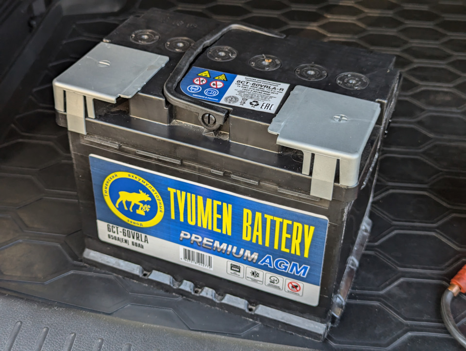

Я даже и не щнал что Тюмень АГМ акб производят
Вот, сам был удивлён!))) ну гарантия год, как раз после сезона им принесу на обслуживание (бесплатное) они посмотрят промерят и обслужат
Маловато будет. У Акома, если память не изменяет, 3 или 4 года на какую то из линеек гарантия.
Вобще, Тюмень хорошо себя зарекомендовала(из кислотных обычных, серия премиум и вовсе показала себя лучше некоторых куда более дорогих вариантов импортного пр-ва). Может, и АГМ у них удачной получилась.
Если не забудешь, дай знать спустя время. Особенно интересно, как в мороз себя покажет(не будет ли сильных просадок напруги во время простоя)
Окей. Договорились, на связи
Как показал себя агм Тюмень?
Мне кажется пока рано судить об этом. Взял осенью, пока вопросов по нему нету. Год надо прожить с ним

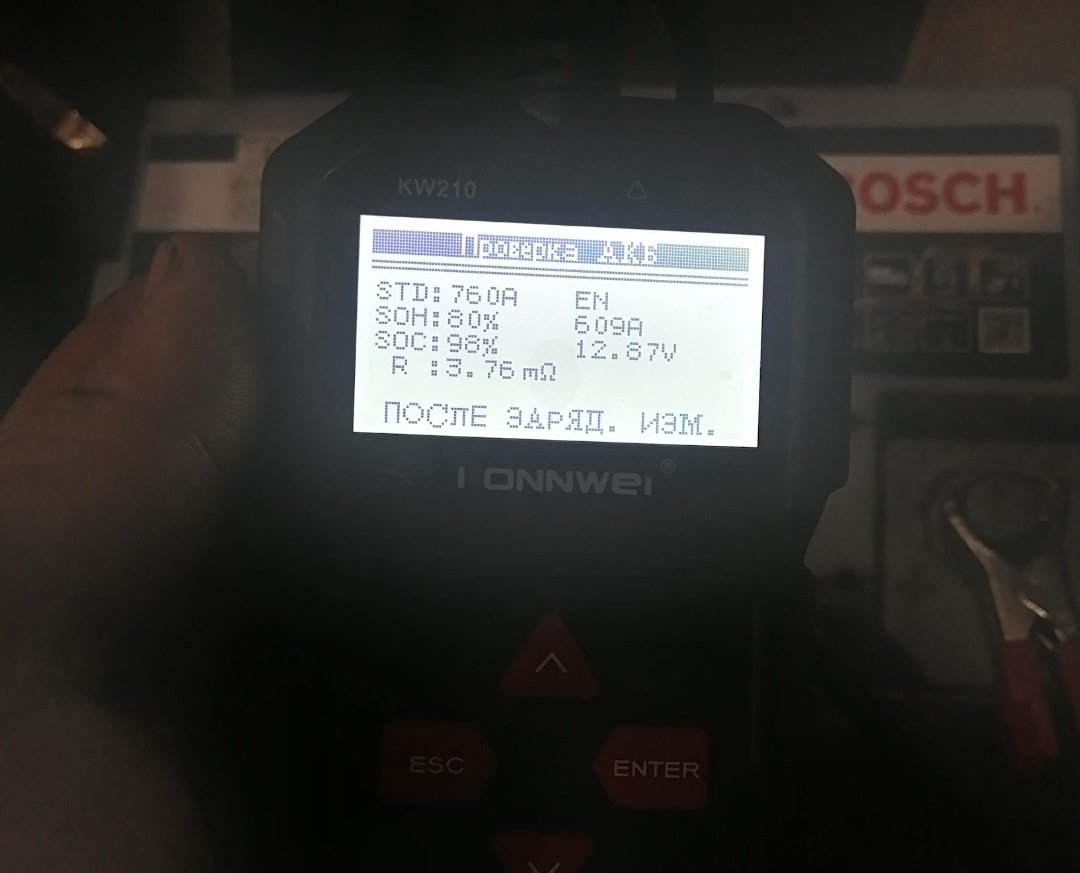

Спасибо.У меня оказались 2 акб.Я уже писал про это:на морозе не заводится иногда.У дилера мне внушили.что акб у меня не успевает подзаряжаться из-за коротких поездок.По этой причине был приобретен TAB EFB.Он мне не помог.Позже купил AGM.И с ним тоже случилось так, что мотор не завелся.Дилер так и несмог выявить причину.Позже сам выявил, что причина в сигнализации Старлайн.Недавно, в морозный день отключил сигнализацию и поставил сервисный режим:заводится в любой мороз.Думал EFB будет в запасе на всякий случай.Да и не продашь за хорошую цену, а акб хороший.Год прошел, еще 2 года на гарантии.Пока оставлю.А дальше-видно будет.

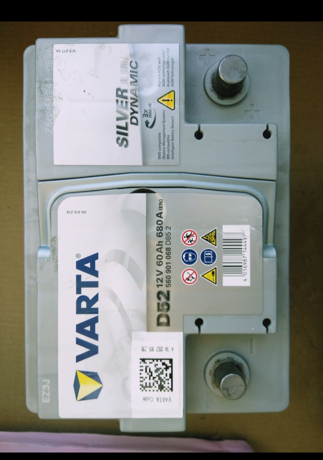

Решил я всё таки прикупить себе bosch S5A05 60Ah 680 пусковой, т.к. поставил новый AD 74Ah 680, как то он у меня не до заряжается. Так как зимой я катаюсь очень мало, по описаниям то что надо.
Здравствуйте! Сейчас, как здоровье аккумулятора S5A05 60Ah 680 пусковой?

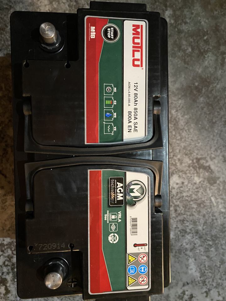

Может быть ответите:
что означает «850A SAE» и что такое «800A EN” применительно к аккумулятору?
это аббревиатура пускового тока для разных рынков, разница только в буквах

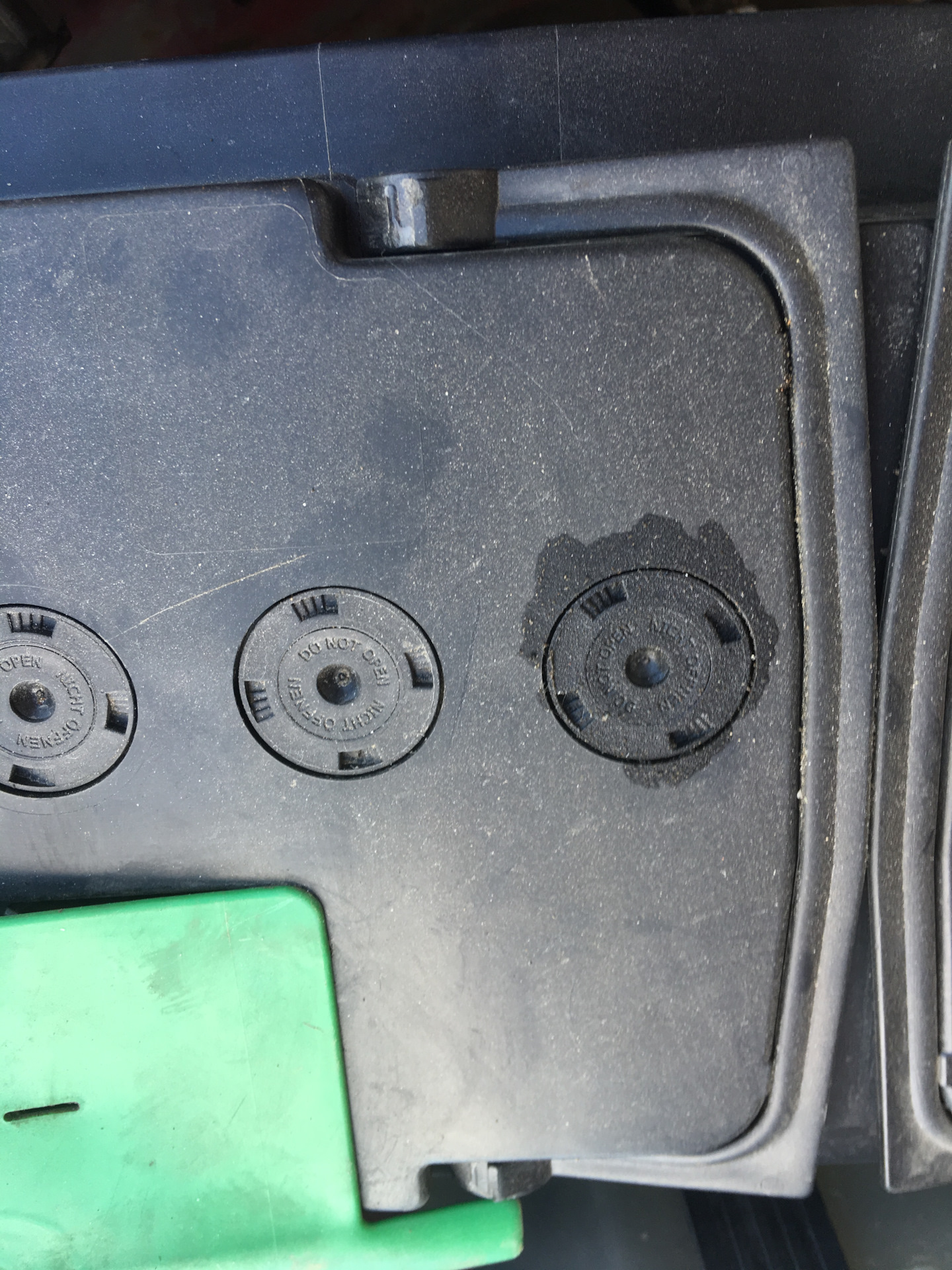

еще как там кипит.вон.стоит и кипит))))
Может, и кипит… Если в него вольт 16 бахнуть. При исправной гене и напруга 14,5В никаких минусов и посторонних звуков замечено не было

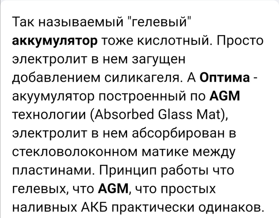

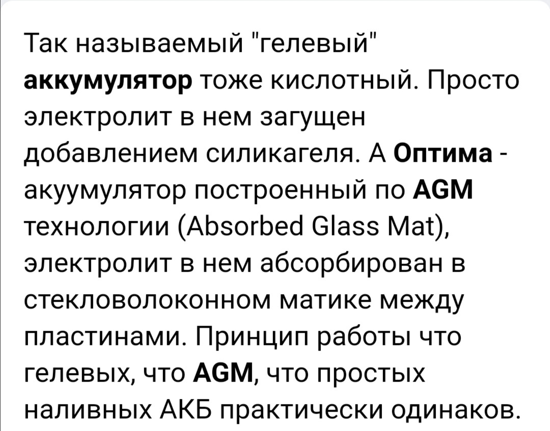

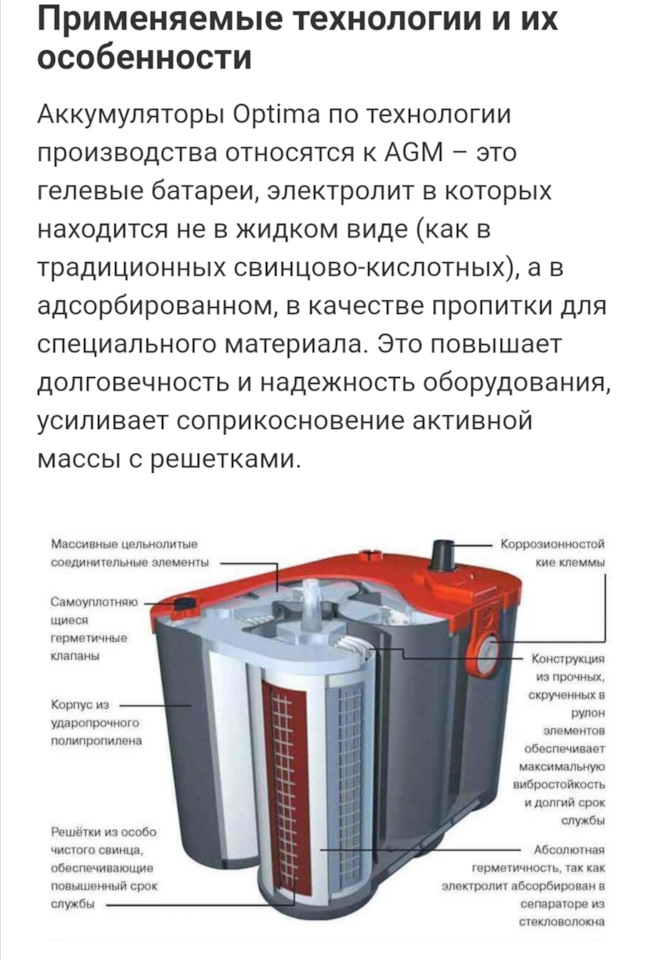

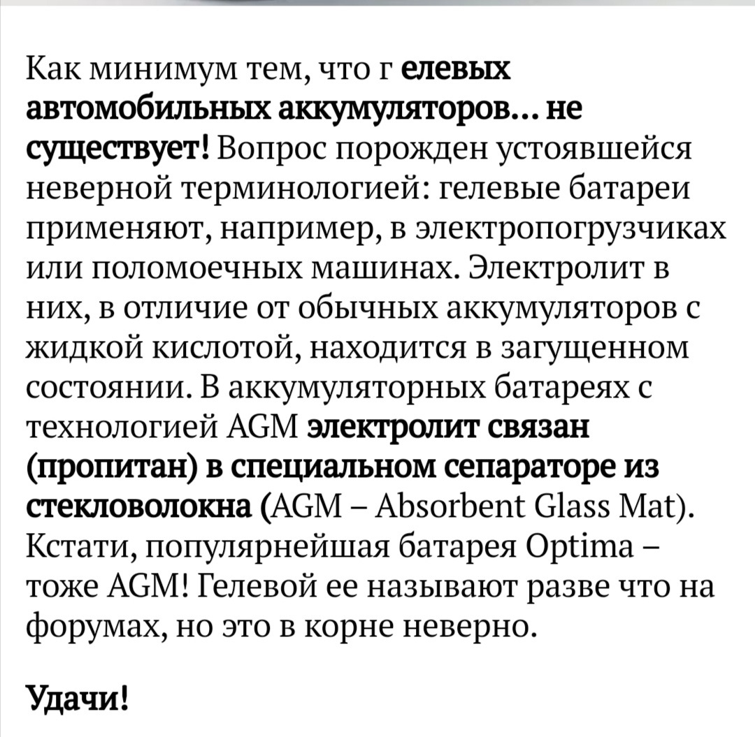

Ну что, специалист! Optima вообще-то не AGM а гелевый аккумулятор.
1.
svinopop
svinopop
svinopop
Для таких диванных экспертов как ты, сотрудники "за рулем" поставили все точки над "И"
Так стоп. Я чет не догоняю. Как Gel стал AGM? Не диванный эксперт вы же сами писали что в Gel используется силикагель с порами в которых электролит в сгушенном состоянии и бла бла бла. Да даже сама абривиатура AGM это Absorbent Glass Mat (впитывающий стеклянный коврик). Т.е. откуда появилось стекло в технологии Gel? И что то мне подсказывает, что силикагель и стекловолоконная вата — это вообще то разные вещества…
Гель и АГМ-разные технологии. В записи об этом упоминается
Тогда зачем Гелевый AGM-ом называть? Если в "За рулем" работают выпускники ПТУ зачем их статьи приплетать?
Где ты видел, что в тексте записи гелевый АКБ я назвал АГМкой? Причём тут "за рулём"?
Так а причем тут статья? Вы же в ответе "svinopop" упоминаете сотрудников "За рулем" которые "диванным экспертам" все расписали. Вот почитав ваши ответы ему я и удивился…
Лично я гелевые АКБ агмками не называл, и все, э в кучу не мешал. В отличии от оратора выше.
Если немного подумать логически, то сотрудники "за рулём" Речь вели про автомобильные АКБ. А у меня в записи упоминаются также и промышленные(вот они как раз встречаются Гелевые)
И как АГМ от бош себя показал?
Без нареканий.Двигатель запускаю с АЗ всегда.На днях должен приехать тестер акб.Посмотрим, что он покажет(степень заряда,
состояние акб, стартерный ток и т д).Что то мне подсказывает, что акб уже не в идеале)
А сколько ему уже?
кое как в БЖ нашел.с февраля 19 года
Ну для ощущения, что он не в идеале маловато как-то времени прошло
Пока рано делать выводы.Посмотрим, что прибор покажет
Что показал прибор? Как сейчас аккумулятор чувствует?
Ничего хорошего они не показал. Вот замер ДО стационарной зарядки
KirillShapiro
А вот второй замер, но ПОСЛЕ зарядки и снятия поверхносного напряжения

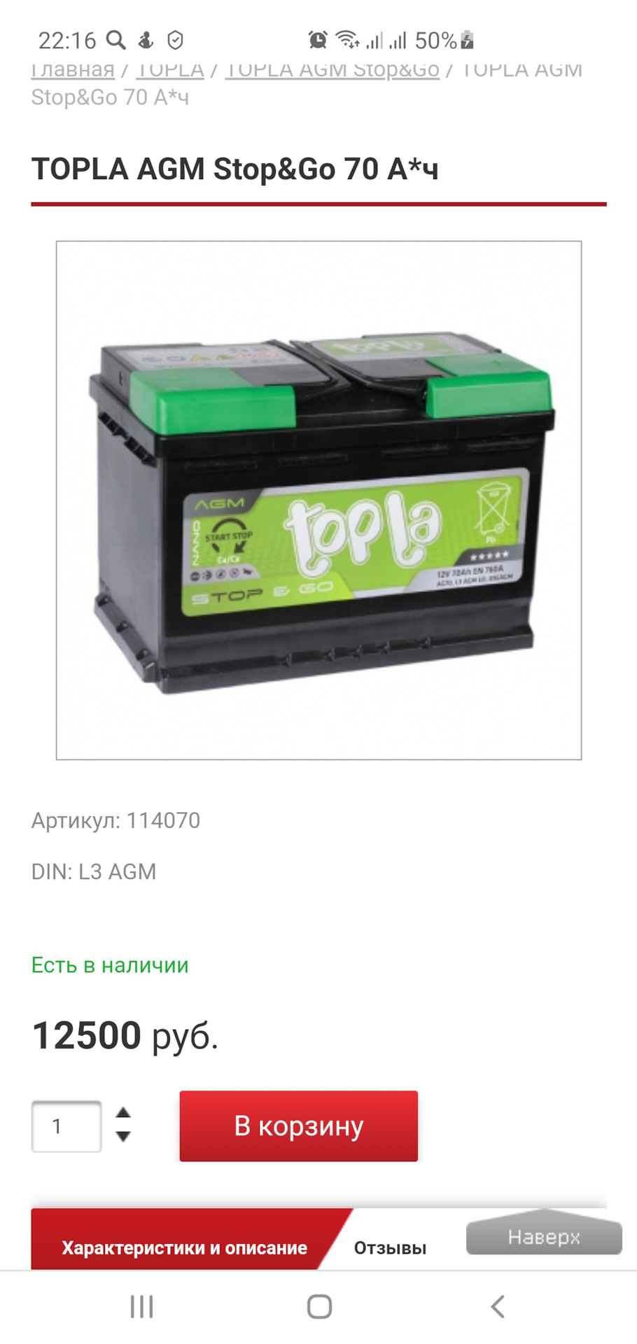

Ты интересовался, сколько автомобильный честный АГМ акб(нн гибрид) стоит?
Не-а, не в курсе сколько
Дорого. Я года 3 назад за АГМку 12 или 13р отдавал… Сейчас возможно и дороже
Этот честный?
Я же не продавец, поэтому не могу сказать

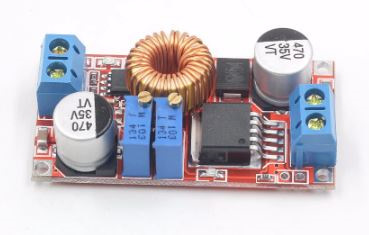

Делаешь зарядку из старых деталей. Любой блок питания 2-3А или проще блок питания от ноута.
Срезаешь ток и напряжение дсдс модулем из китая, стоит 120рэ и готово.
Я ними кислотники заряжаю срезом 14.4V/2A. А порой и зеркалу, рации, телефоны, итд в горах. Ток и напряжение выставляй какое жаль. Индикаторы заряда есть, можно заряжать не снимая коему оставляя хоть на неделю.
А можно поставить ещё модуль с Китая за 150р, он будет отключить вовсе заряд в заданный порог.
Итог зарядка дома за копейки, лучше чем дешёвые до 2000р покупные непонятно из чего и где сделанные

Доброго дня!
Акб Топла АГМ 70, куплен около года назад.
Наблюдается запотевание вокруг одной крышки (см. Фото).
Как думаете, относится ли данный случай к гарантийным. Информации о подобных проблемах с АГМ акб практически нет. Напряжение контролируется и стабильно 14,4 — 13,8 в зависимости от температуры.
Сомневаюсь, что это гарантия. Максимум что сделают, подкрутят крышку и все

Exide EK600 у Вас эта батарея? Тестером его снова проверяли?
Exide. Номер не помню. По напруге только в мороз чуть проседает. В целом, жив пока(несмотря на тот факт, что поездки сейчас короткие).
Тестером в том году проверял в последний раз. Я хочу попозже купить аналогичный тестер BT, чтобы на тел все данные выводил

Есть утечка тока, ещё не перепроверял, но склоняюсь из-за спутниковой сигналки. Планирую замену Медалиста 80 А*ч (5 лет служит) на Silver Dynamic AGM 570 901 076. Что касается зарядки, то под рукой есть сборка из блока питания ноутбука и Модуль зарядного устройства. Отрегулировал напряжение на 14,4 к примеру и ток на 1-4 А. Как думаешь такая зарядка подойдёт?
Подойдет
kotyara-333
4а такой платой, конечно мечтай, на 2 минуты хватит
Нравится мне низкими токами заряжать, сначала 2-3 А, потом до 0,5 А опускаю. А так-то на 4-5А протянет не долго, согласен, надо охлаждение продумывать.
На этом понижающем есть ограничение по току, если изначально выставить ограничение 4а хоть оно столько и не потянет)) но допустим ) и ограничение по напряжению допустим 14.8, то в процессе зарядки сила тока будет сама падать прямопропорционально уровню заряда АКБ) хотя если ты берёшься за это то все прекрасно сам знаешь
