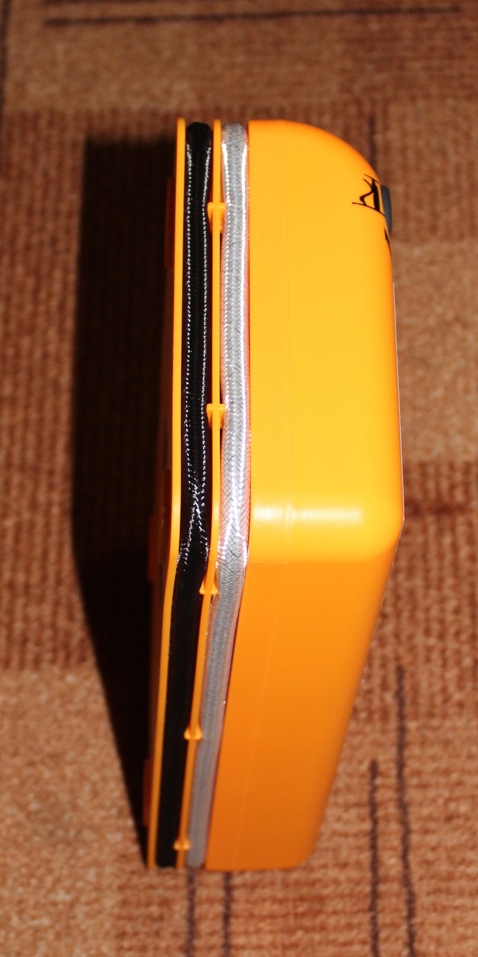

Попал мне на временное хранение чудо прибор — оригинальный компрессор с ремкомплектом шин которым комплектуются RCZ. Судя по сервисбоксу, в европе такими устройствами комплектуются достаточно много машин, но у них, в отличие от наших направлений, есть дороги.
Данное устройство представляет собой гибрид компрессора и сменного баллона с герметиком для аварийного ремонта шин. На вид и на ощупь сделан вполне качественно, яркий оранжевый корпус, мягкий провод питания с набором переходников спрятаны в отдельный отсек с крышкой, встроенный манометр, инструкция в виде наклейки на корпусе, шланги компрессора и герметика спрятаны в нишах по бортам, баллон герметика сменный. Режим использования (герметик или компрессор) выбирается специальным переключателем на корпусе, но шланги у них разные, т.е. в зависимости от необходимого действия нужно прикручивать свой шланг (хотелось бы просто прикрутить один шланг и выбирать нужный режим). В целом оставляет приятное впечатление, но его назначение — аварийный ремкомплект, т.к. в инструкции написано "не использовать более 7 минут". Также остается открытым вопрос, как герметик может повлиять на датчики давления в шинах. Основное достоинство устройства — все компактно собрано в одном корпусе.
