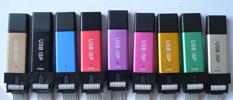

Итак обо всем по порядку. Корпуса существуют на любой вкус и цвет. Сам программатор упакован в компактный алюминиевый корпус, наподобие USB-Flash.

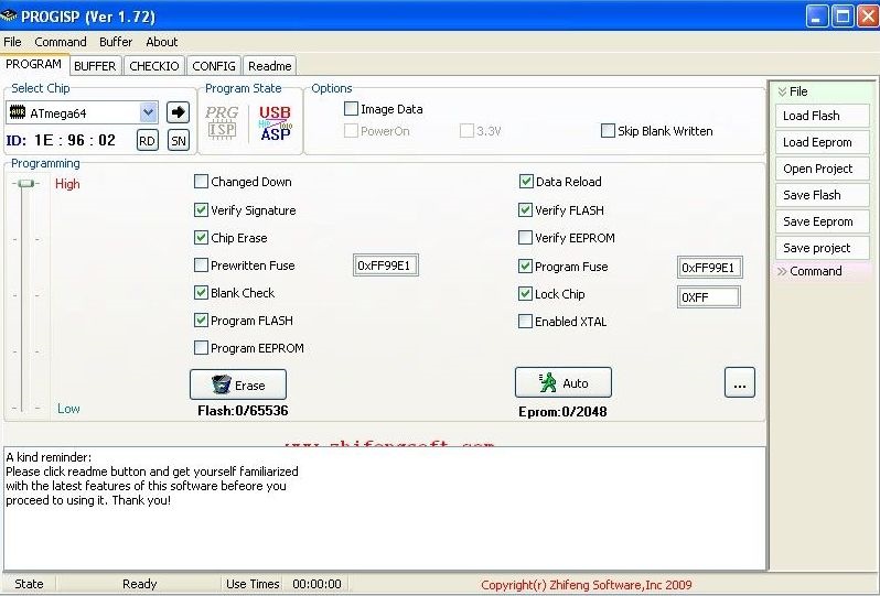

Изначально данный программатор работает под свой софт.
Если вдруг кому то понадобится, то его можно скачать по ссылке приведенной ниже(ProgISP1.72.zip). Так же там же можно скачать мануал(Atmel_S51AVR_Programmer_USERguide.pdf), какой то по программатору. Похоже на лабораторную работу :) Так же драйвера, ну так на всякий пожарный случай (cp210xdriver.zip).

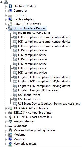

В системе виден как USB совместимое устройство.
В принципе данный софт вполне пригоден и работоспособен, но программатор не работает со студией что огорчает.

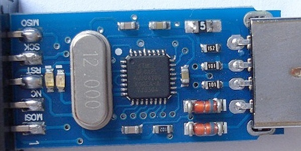

Вскрыв пациента можно увидеть следующую картину
По железу данное изделие очень похоже на оригинал, но с небольшими отличиями.

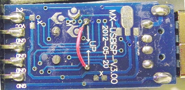

Значит будет исправлять все в исходнике :)
Не буду Вас сильно загружать что и где менять, кому нужно сам все увидит и сделает.
Как видно есть место для перемычки, поставив ее туда можно перейти в так называемый режим самопрограммирования :)
После установки перемычки, понадобится любой другой AVR программатор. Как вариант можно при покупке китайца USBISP прошить один программатор используя второй. Прям камасутра какая то :)

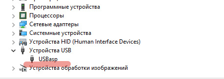

Итак прошиваем программатор, прошивкой mega8_usbisp.hex(Она выложена по ссылке внизу заметки) и получаем полноценный USBASP в приятном алюминиевом корпусе всего за 2$. Чуть не забыл, нужно поставить драйвера для USBASP. Их можно взять на сайте Thomas Fischl, разработчика USBASP.
Себе не устанавливал, потому как уже были в системе.

PS а зачем ты перемычки J3, J4, J5 разомкнул?
спасибо … больше чем полтора года валялся свисток. шил avrdragon -ом. наконец то он меня выбесил. что и заставило меня разобраться с 2$ свистком ))
Я не понял(( как подцепить второй программатор?
Через хвост для программирования.
А три перемычки нужно убрать, что на фото?
Перемычка там только одна, нужна для прошивки прогера.
После прошивки ее необходимо снять. Можно вообще не паять, а тонкими проводками перемкнуть.
