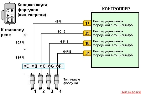

Код Р0262 заносится, если :
двигатель работает;
самодиагностика драйвера форсунок определила замыкание одного или нескольких выходов на источник питания.
Лампа "CHECK ENGINE" загорается сразу после возникновения неисправности.
ЧТО ПРОВЕРЯТЬ:
1. Проверяется сопротивление между колодкой жгута контроллера и колодкой жгута форсунок.
КАК ПРОВЕРЯТЬ:
Подключите кабель-адаптор к диагностическому разъёму. Включите зажигание, запустите двигатель. В меню выберите пункт "Ошибки".
Код неисправности в данный момент может быть неактивен. Код P0262 — непостоянный. В случае отсутствия других кодов — проанализируйте условия возникновения кода. В контроллере МР7.0Н используется драйвер форсунок, обладающий функцией самодиагностики. Он может определять наличие таких неисправностей, как обрыв, короткое замыкание на массу или источник питания цепей управления форсунками. Используйте также "Карты неисправностей".
1. Заглушите двигатель. Отсоедините колодку жгута форсунок. Включите зажигание. Пробником, присоединённым к массе, проверьте цепь управления форсункой неработающего цилиндра.
Лампочка пробника горит — замыкание на источник питания провода проверяемой цепи управления.
Лампочка пробника не горит — неисправна форсунка или жгут форсунок.
После ремонта запустите двигатель, сбросьте коды и убедитесь в отсутствии сигнала лампы "CHECK ENGINE".
