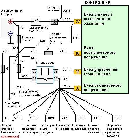

Код Р0562 заносится, если:
двигатель проработал более 1 минуты;
напряжение на контакте "37" колодки контроллера ниже 9 В.
При возникновении постоянной неисправности лампа "CHECK ENGINE" загорается через 2 драйв-цикла.
Контроллер МР7.0Р измеряет напряжение, поступающее на контакт "37" контроллера.
ЧТО ПРОВЕРЯТЬ:
1. Проверяется напряжение бортсети с помощью диагностического оборудования.
2. Проверяется напряжение бортсети с помощью мультиметра.
3. Проверяется работа генератора на высоких оборотах.
КАК ПРОВЕРЯТЬ:
Выполните проверку главного реле и силовой цепи по карте А4. Проверьте и отрегулируйте натяжение ремня привода генератора.
1. Двигатель работает на холостом ходу. Все электрические нагрузки отключены.
Определите напряжение в бортовой сети с помощью меню "Переменные".
2. Если напряжение выходит за пределы 12.14,7 В, проверьте мультиметром напряжение на клеммах аккумуляторной батареи. Если напряжение в пределах 12.14,7 В, замените контроллер. Если нет — снимите и отремонтируйте генератор.
3. Если напряжение в бортовой сети в пределах 12.14,7 В, увеличьте обороты двигателя до 2000 об/мин.
Следите за напряжением по показаниям в меню "Переменные". Если напряжение выходит за пределы 12.14,7 В, снимите и отремонтируйте генератор.
Неисправности нет. См. карты неисправности.
После ремонта запустите двигатель, сбросьте коды и убедитесь в отсутствии сигнала лампы "CHECK ENGINE".
