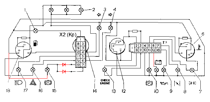

доброго времени суток ))
Вопрос:
Есть таврия, 1994 год, карб 1.1
Стоял щиток приборов стандартный (маленький) старого образца (с подсветкой типа горбатый запорожец)
но при этом при включении зажигания до момента пуска как и положено загорались лампочки аварийного давления масла и отсутсвия зарядки. Все логично!
Купил такой же щиток нового образца, с подсветкой "изнутри" (когда светятся только циферки на циферблатах и стрелочки)
Щиток с заводской пломбой… Был… Я ее уже сорвал )))
Короче: Давление загорается, как и должно, а зарядка нет! Причем проверил от блока питания по Вашей схеме просто на колодки подавать "+" и "-" все загорается, все работает, но не в машине…
Сначала думал щиток не работает… проверил — все норм. Потом подумал, что в машине че то с проводкой не так, подключил старый щиток и все заработало! Может на заводе чуть по другому запитали лампочку?
добрый вечер.
Да, они не взаимозаменяемые. Ставил когда то свой, чтобы проверить.
Были москвичевские и жигулевские генераторы и отличались они именно по цепи возбуждения генератора. Если цель замены — другая подсветка. То проще всего переставить приборы с нового в старый щиток, они откручиваются без проблем. И так останется родная плата)
та вот и такая мысля меня тоже посещала сегодня ))
значит хорошая мысль)

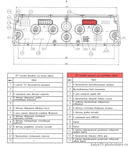

Вопрос: Сколько импульсов в секунду даёт ДС мегапанеле? Конкретно для карбовых славут? Где можно почитать про датчик скорости?
ДС не зависит от карбовой или инжекторной. И сами датчики как старого образца (с механизмом для троса) так и новые (без МТ, ставятся на сенсы сейчас) идут на 6 импульсов, как и на ВАЗах (2108-099, 2110-12) и на Волгах.
А где прочитать не подскажу, конкретной ссылки не знаю.
Спасибо
О молодец, круто) еще б схемку подключение люксовой приборки, да куда какой провод втыкать, вообще было б .) Мне нужно капец!)
Спасибо)

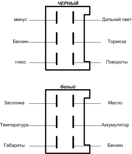

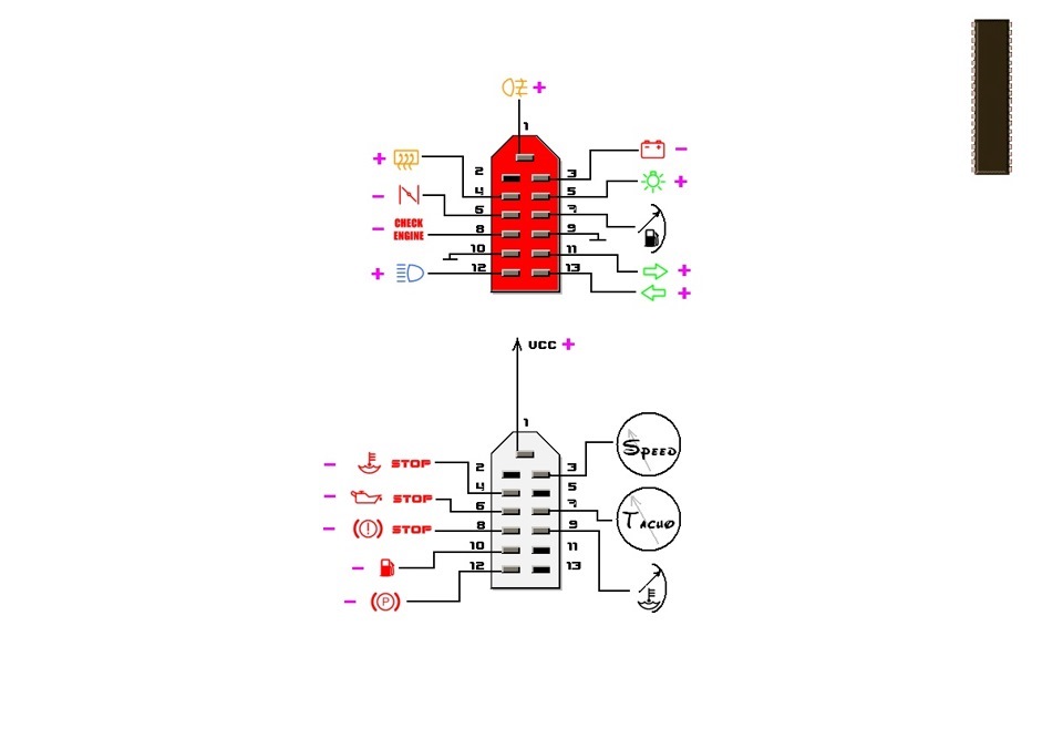

Если надо, то могу еще книгу скинуть, там есть нормальная схема расспиновки проводов, но не для мега панели, а для люковой. Но в принципе, имея 2 схемы, то можно разобраться)
Если надо книга, то скину через ВК)
Ага кинь плиз. Вот я: vk.com/alt130
