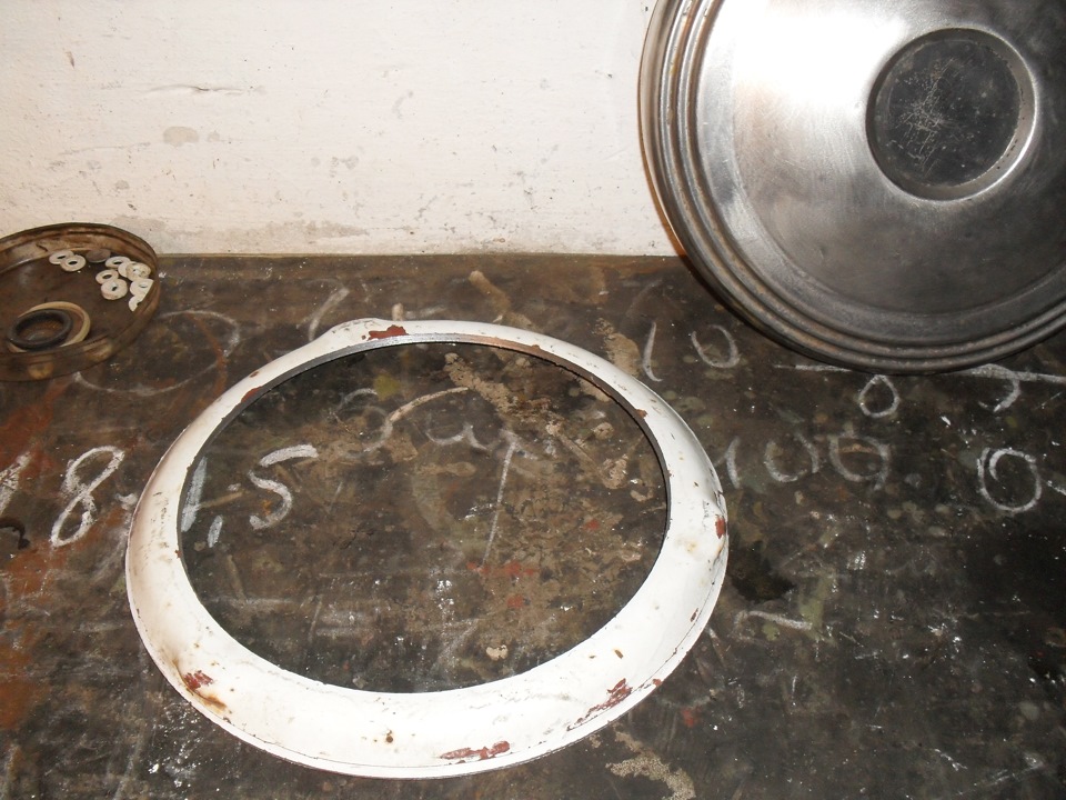

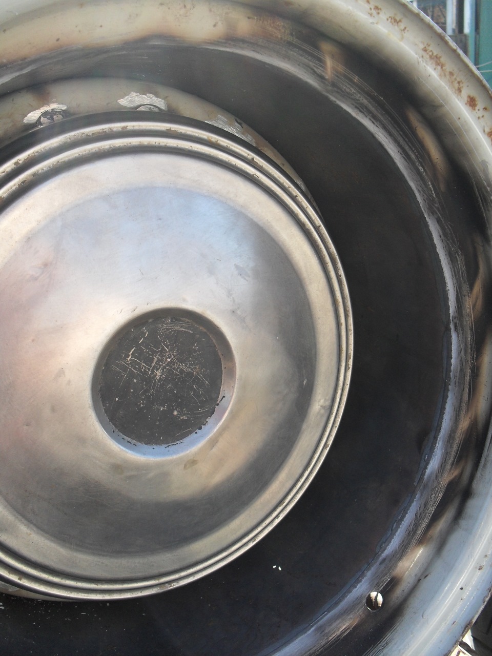

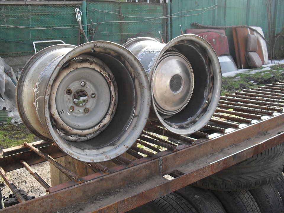

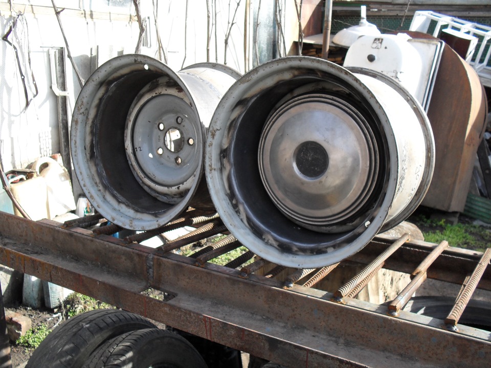

Переделал диски 3110 Заварил отверстия вентиляции тормозов сделал крепления колпаков. чтоб по заводскому крепились, а не колхозно через дырку по центру и сквозным болтом. Ну и собственно разварил их +5J

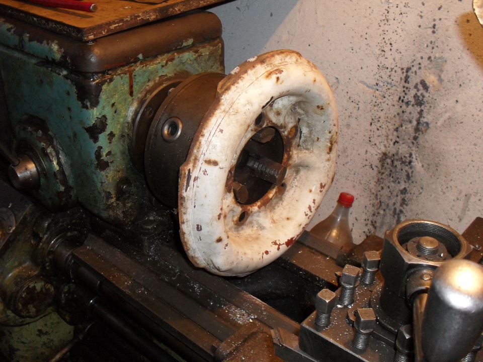

Я из диска 24 волги вырезал крепление под колпаки и приварил его к диску 3110
+ вставил полоску и разварил диск.
