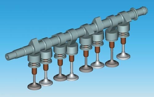

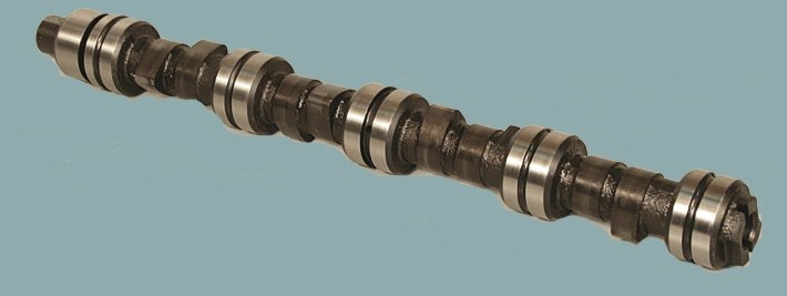

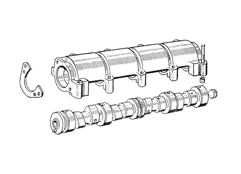

Распределительный вал — предназначен для своевременного открытия клапана и подачи топливной смеси, или выпуска отработавшей смеси. Основная деталь газораспределительного механизма (ГРМ), служащего для синхронизации впуска или выпуска и тактов работы двигателя.
В современных автомобильных двигателях, как правило, расположен в верхней части головки блока цилиндров и соединён со шкивом или зубчатой звёздочкой коленвала ремнём или цепью ГРМ соответственно и вращается с вдвое меньшей частотой, чем последний (на 4-тактных двигателях). В прошлом была широко распространена схема с нижним расположением распределительного вала.
Составной частью распредвала являются его кулачки, количество которых соответствует количеству впускных и выпускных клапанов двигателя. Таким образом, каждому клапану соответствует индивидуальный кулачок, который и открывает клапан, набегая на рычаг толкателя клапана. Когда кулачок «сбегает» с рычага, клапан закрывается под действием мощной возвратной пружины.
Двигатели с рядной конфигурацией цилиндров и одной парой клапанов на цилиндр обычно имеют один распределительный вал (в случае четырёх клапанов на каждый цилиндр, два), а V-образные и оппозитные — либо один в развале блока, либо два, по одному на каждый полублок (в каждой головке блока). Двигатели, имеющие 3 клапана на цилиндр (чаще всего два впускных и один выпускной), обычно имеют один распредвал на головку блока, а имеющие 4 клапана на цилиндр (2 впускных и 2 выпускных) имеют 2 распредвала в каждой головке блока. Но бывают и исключения, к примеру, двигатель Mitsubishi Lancer модели 4G18 (с рядным расположением 4-ех цилиндров) имеет 4 клапана на цилиндр и 1 распределительный вал.
Современные двигатели иногда имеют системы регулировки фаз газораспределения, то есть механизмы, которые позволяют проворачивать распредвал относительно приводной звездочки, тем самым изменяя момент открытия и закрытия (фазу) клапанов, что позволяет более эффективно наполнять рабочей смесью цилиндры на разных оборотах.
