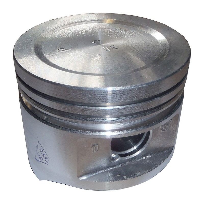

В ЗМЗ 409 почти все размеры те же, за исключением выемки (лужа), она поглубже чем в 405, для компенсации степени сжатия, размер h увеличивается на поршнях 409. Так же компрессионная высотка у 409х H=34мм, против 38мм у 405
Для моторов УМЗ 421 евро-0
Для моторов 4216 Евро-3 выемка меньше, 5,5см3 против 12см3 Евро-0. для повышения степени сжатия. Размер h уменьшается на поршнях Евро-3.

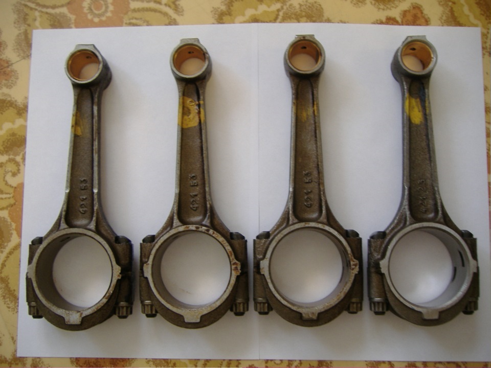

ПАРАМЕТРЫ ПО ШАТУНАМ
Шатуны ЗМЗ 402 межцентровое расстояние головок L=168мм
Шатуны УМЗ 421 межцентровое расстояние головок L=175мм

А не знаете шатуны у 406 и 409 одинаковой длины?
Одинаковые
Спасибо)😉

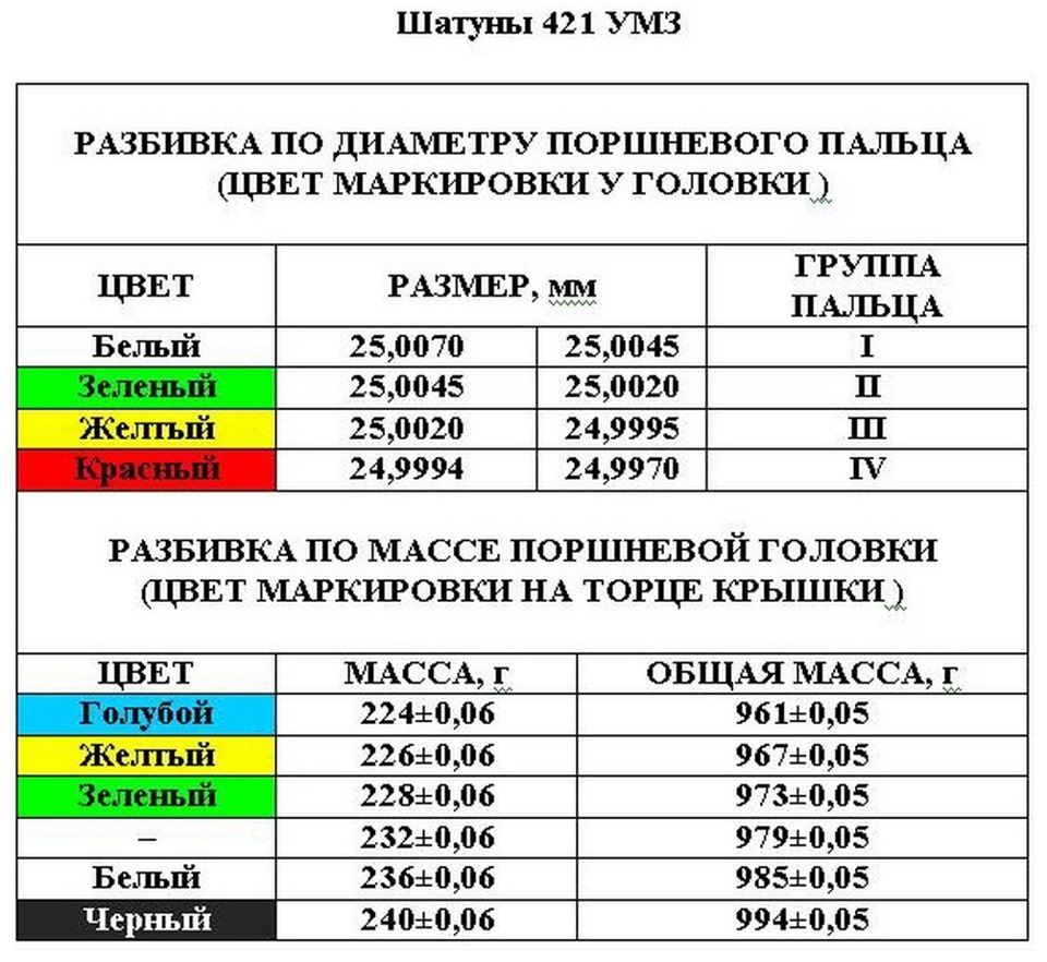

У меня такая ситуация, купил новые шатуны на 402-ой двигатель, брал по поршневому пальцу он промаркерован зелёной краской, шатуы у головки пальца тоже промаркированы зелёным цветом, а на крышках шатунов маркировка краской жёлтого цвета, для чего делают двего маркировки?
Наверное потому что пальцы и жёлтой и зеленой группы можно поставить, соседние взаимозаменяемы

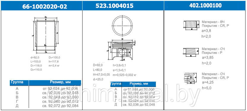

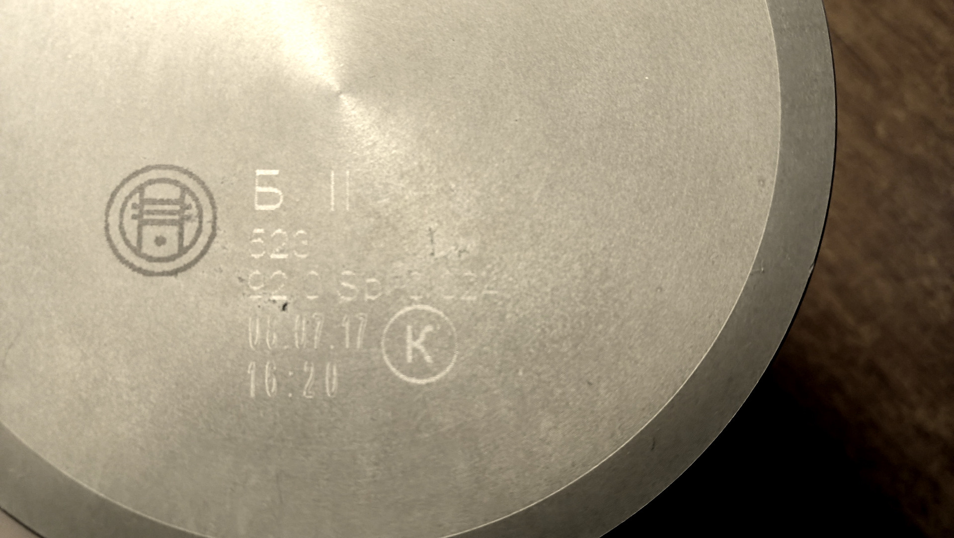

Реально, сейчас большая часть поршневых идёт "стандартной" группы Б II [Sp 0.024], остальные под заказ, или искать по складам (во всяком случае у Костромы так).
То же по 523, для полноты картины (на 53/66/511 поршни те же, что на 402 — точнее наоборот, в комплекты 402 сейчас кладут 511-е поршни, а гильзы те же, что показанные здесь на 523; так что с этой картинкой будет охвачен весь модельный ряд массовых нижневальников ЗМЗ, кроме "чайковских"). Палец тот же, что везде, 25 мм.

Если скажем поршень из желтой группы, подойдёт ли к нему палец из белой, или это опасно для мотора…
Как всегда заранее спасибо!
Приветствую!
Палец не залезет как положено, нужно хотя бы соседние группы, например зеленая-желтая или белый-зеленый и т.д.

Вопрос . Просветитель меня по маркировке шатунов 421 ** что означают последние 2 цифры
Я не знаю, возможно партию обозначает, или весовую группу какую то. Не в курсе в общем

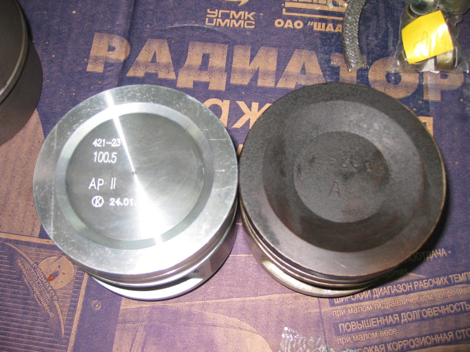

Пытаюсь разобраться в чем разница между поршневой группой Мотордеталь 421.1004018-23-Р и 421.1004018-Р. Что такое 23?
23 это евро 3, с малой лужей 5,5см куб. Без 23 — лужа 12 см3 куб — ниже степень сжатия. Оба вида поршней у меня выше показаны на фото. Добавил еще одно
Добрый день SkyRider, хочу на ЗМЗ 410 поставить поршня и шатуны от ЗМЗ 421, не подскажите номера того и другого.
шатун 421-1004045
поршень евро-3 100мм 421.1004018-23
100,5мм ремонтный 421.1004018-23Р

Про шатуны ЗМЗ 409 есть инфа? Заранее благодарен))))
То же что и 405,406
а изветсно вам о межцентровом расстоянии данного шатуна?
158мм
благодарю))

Есть данные по шатуну 406/5/9? А так же по поршню 421 под газ? Говорят он совсем без лужи (плоский).
421 под газ идут с малой лужей. Плоских не бывает в продаже, но у меня скоро будут =)

Здраствуйте, тут сталкнулся с 3я умз 421, на 2х мотрах с машин 2003года параметры поршней и шатунов как на 402 только диаметр 100мм, а на третьем с длинным шатуном и коротким поршнем. Слышали что нибудь на этот счет?
на умз всегда шли длинные шатуны на сколько я знаю. Это либо не 421е моторы, либо сами уже такие шатуны и поршни ставили
vicburc
Связка поршень-шатун 410 равна связке поршень-шатун 421. Шейка и там и там 58.

Была подобная статья про шатуны ЗМЗ/УМЗ в закладки не сохранил теперь найти не могу :(
это? www.drive2.ru/l/2805472/
Не-а. Было сравнение длин шатунов ЗМЗ-402/24, ЗМЗ-511, УМЗ-421, еще какой-то УМЗ, и вроде 410-й. Не помню точно. С телефона тогда заходил, статья была в "рекомендованных", а когда домой вернулся уже не смог найти…
змз 402-24, 410, умз 417старого образца 168,5мм
умз 421 175мм, позже и в 417 моторы пошли 421е шатуны 175мм, а поршень 417 укоротили
Спасибо. Не совсем то, но уже кое что :)
по 511 и его родственникам V8 у меня инфы нет =)
Понял, отстал :))
SkyRider
Не в курсе откуда это:
cs314323.vk.me/v314323151/5732/2S5lmQGZ5qI.jpg
там, по моему, как раз про шатуны речь шла.
нет не помню =(

Если есть такие картинки по шатунам да коленвалам — было бы интересно.
у 421 коленвал какой диаметр кривошипа?
он один в один как 402, только под сальник, и крепеж маховика отличается. Кривошип 92мм
