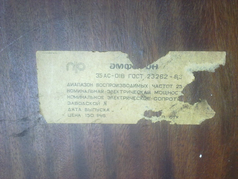

речь пойдет о акустической системе амфитон 35ас-018
Очень давно, один мой знакомый отдал мне эти колонки. Отдал с условием, что я их восстановлю. Наконец нашел время заняться ими. Их общее состояние было чуть хуже чем дрова)) Корпуса были расстресканы, углы и грани сколоты, местами вспучено от влаги. О царапинах, и брызгах белой краски вообще молчу)

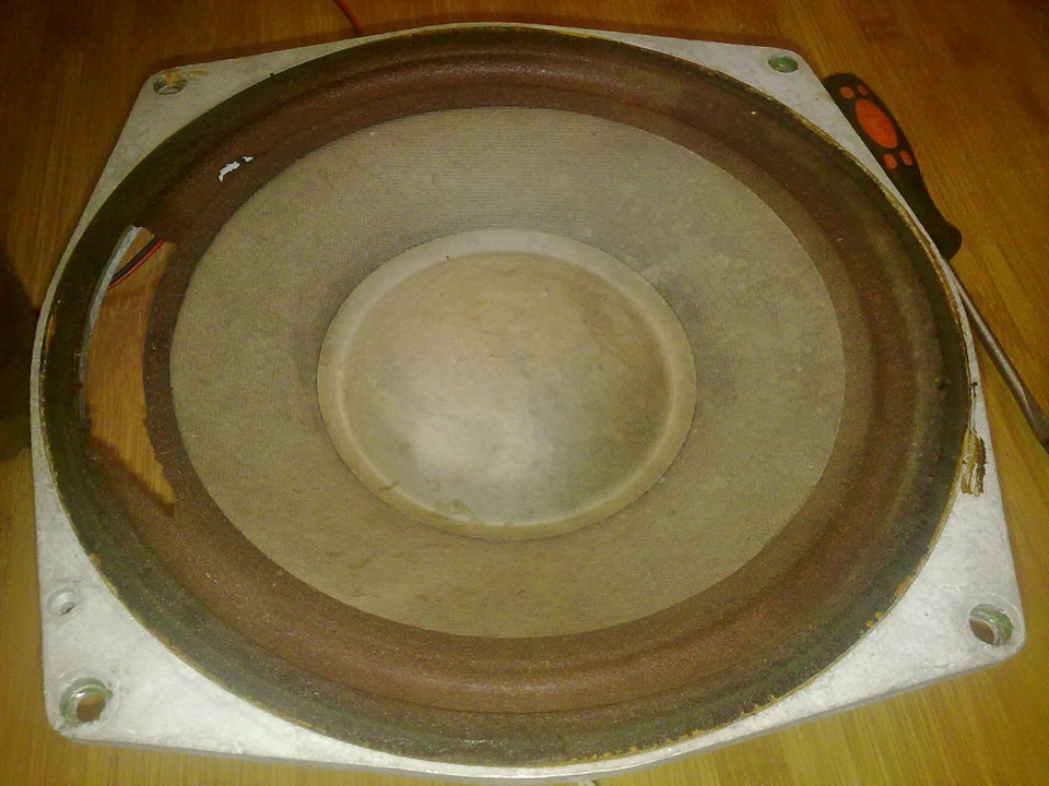

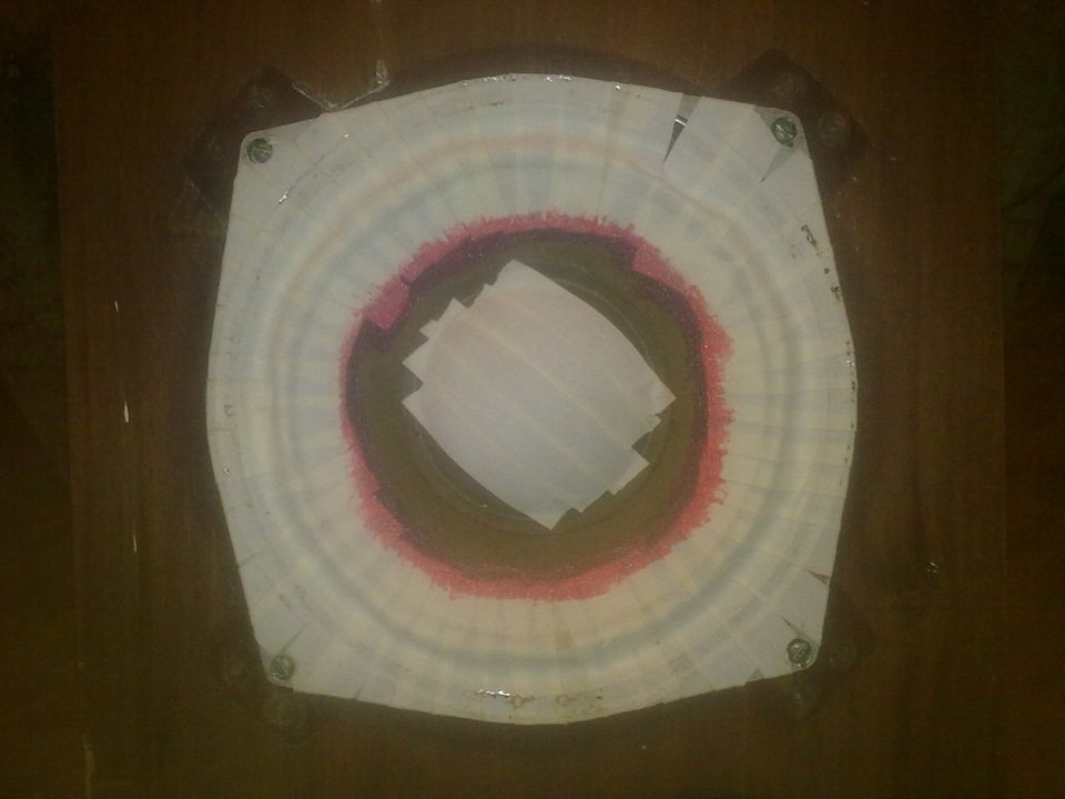

Динамики были еще в более ужасном состоянии. Поролоновые подвесы давно сгнили и превратились в труху. Один из низкочастотников, был заклеен медицинским лейкопластырем XD посмотреть бы в глаза этому человеку))

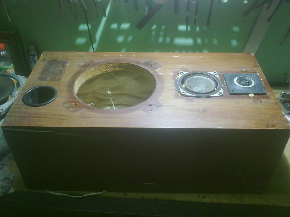

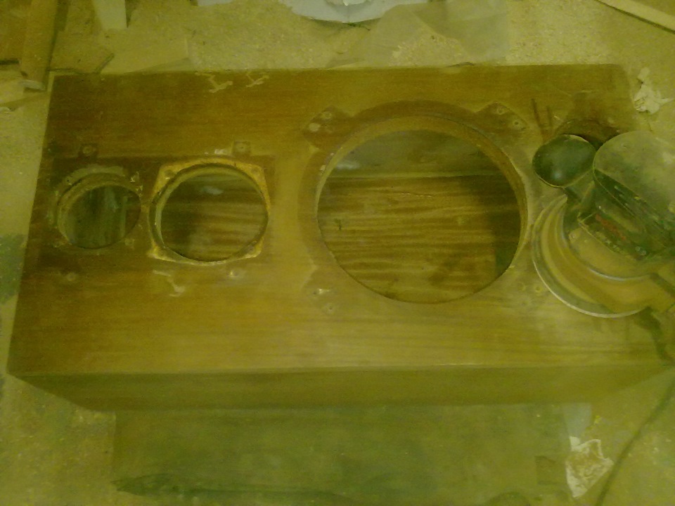

Снимаем защитные сетки, динамики, фильтры, фазоинвертор. отдираем таблички наклеечки, и выковыриваем изнутри ватный наполнитель. Имеем голый ящик, которым и будем заниматься.
Сам я никогда подобными работами не занимался и понятия не имею что и как делать. Поэтому иду за помощью к соседу (гуру по обработке дерева), у него своя мастерская, инструменты и материалы. Он согласился мне помочь. Объяснил и показал порядок действий.

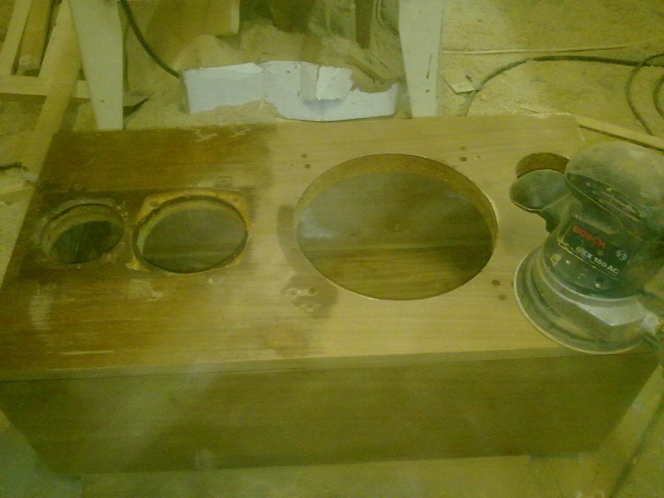

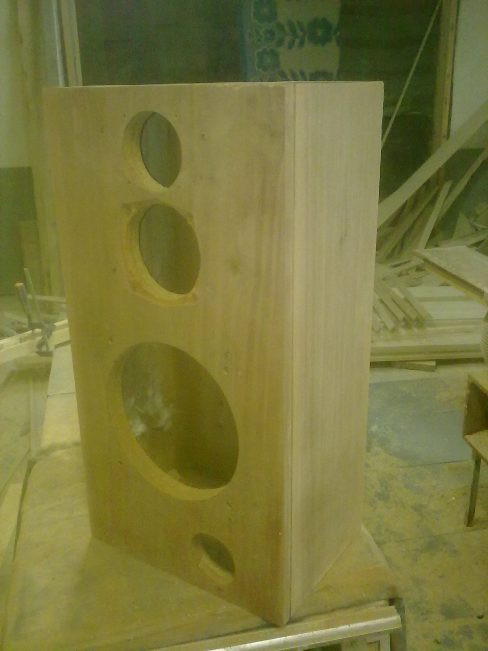

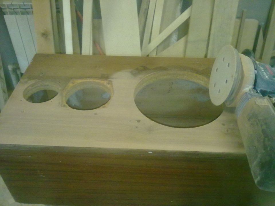

Приступаем к шлифовке всех поверхностей. Тут применен шпон натурального красного дерева, который нужно сохранить. Аккуратно снимаем слой лака и верхний слой шпона. так, чтобы ушли мелкие трещинки и вся повехность стала однотонной светлой. главное не перестараться и не сточить шпон насквозь.

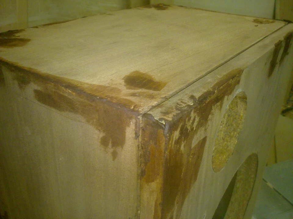

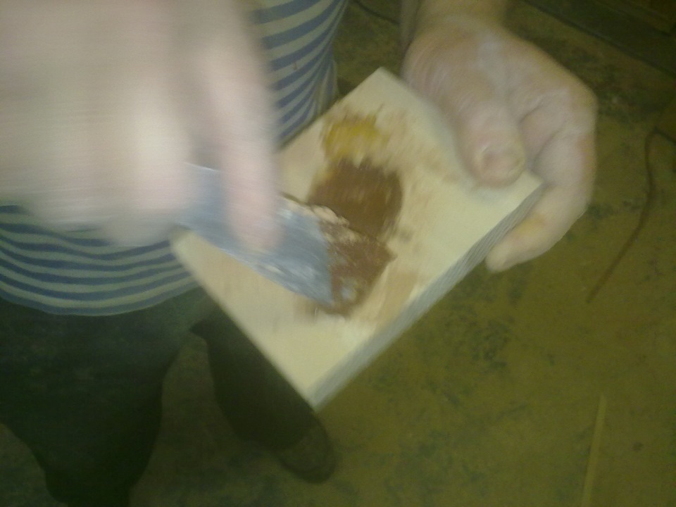

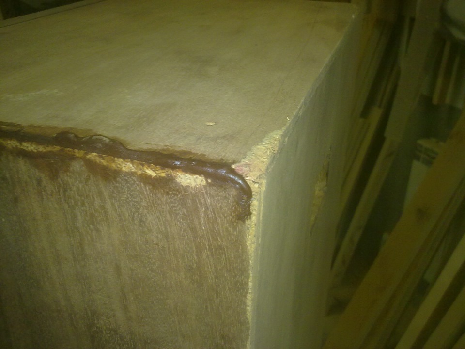

Когда все стороны отшлифованы, приступаем к выравниванию сколов, сломанных граней, разбитых углов. Для этого берется родная пыль из шлифмашинки, смешивается со специальной полиэфирной смолой, маленькими порциями.

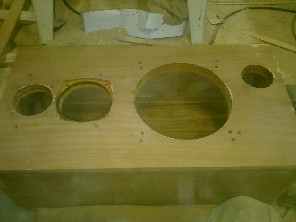

затем аккуратно и очень быстро наносится на поврежденные участки. Форма придается в несколько этапов, с тщательной просушкой между каждым этапом.
на этом первый день заканчивается. ждем следующего дня…;)
