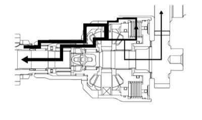

При движении по неровным и скользким дорогам в случае, когда передние колеса начинают пробуксовывать, общая разность между скоростями вращения передних и задних приводных валов приводит к возникновению в вязкостной муфте значительно момента сдвига. В результате, крутящий момент, передаваемый на задние колеса, становится намного больше, чем передаваемый на прокручивающиеся передние колеса.(картинка 5)

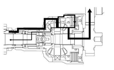

При резком разгоне с места, когда задние колеса находятся на скользкой поверхности, происходи смещение центра тяжести автомобиля, приводящее к пробуксовке задних колес. В данной ситуации возникающий в вязкостной муфте момент сдвига приводит к перераспределению крутящего момента двигателя в пользу передних колес.(картинка 6).
