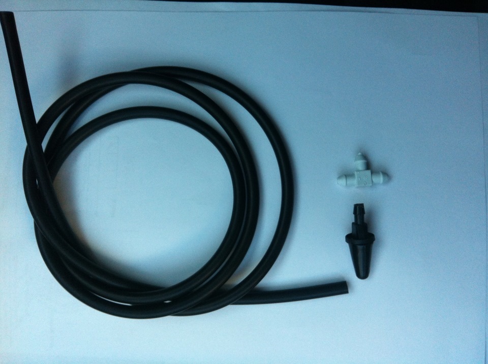

Наконец-то дошли руки сделать сабж.
Штука на наших машинах крайне полезная.
Так как все можно сделать собственными руками за час, то надеюсь тема будет полезна одноклубникам. Вот мини отчет.
Итак, нам понадобится:
Инструмент:
1. Плоская отвертка или лопатка — для снятия пистонов и пластиковой обшивки
2. Шуруповерт со сверлами на 6/7 мм и 8/9 мм — для изготовления отверстий в пластике (хотя можно прокрутить отверстия и обычным ножом)
3. Кабельный проходчик или упругий трос/жгут — для протаскивания шланга (я использовал трос для прочистки труб)
Материалы:
1. Форсунка омывателя (жиклер) от Нивы, задняя — 1 шт. — 2 р.
2. Тройник омывателя ВАЗ — 1 шт. — 4 р.
3. Трубка насоса омывателя ВАЗ 2110 — 2 шт. — 48 р. (одной не хватает, т.к. ее длинны как раз ровно от тройника до нашей форсунки ~1,8 м, а нужно еще от тройника довести до родной форсунки в крышке багажника ~20 см)
Нам потребуется снять внутреннюю обшивку задней двери и внешнюю накладку над номером, закрывающую камеру и плафоны подсветки.
Самое сложное — протащить новую трубку внутри пластика крышки багажника, но я уверен, у вас все получится!
Главное — результат:
Более подробно по работам тут

Неужели толк есть?
Я всегда перед поездкой протираю и че-то сомневаюсь, что струйка воды чем-то поможет.
мне тоже было интересно как оно себя покажет. и вот как раз в мск выпал снег на прошлой неделе и была грязь и слякоть. работает отлично. напор достаточно сильный, чтобы сбить свежую грязь. проблема будет только если все уже засохло на камере, но как ни странно в таком случае, после омывайки видимость восстанавливается как будто камера практически чистая, хотя и грязь смывается не полностью.
Понял, свежую возможно смоет)
Может тоже поставлю при замене рамки номера.
на видео, на самом деле все видно: грязь старая и сухая — основные загрязнения сбило, но немного следов все равно осталось. если погода сырая, то камера струей чистится на отлично.
На видео, я бы сказал, грязи-то нет) У меня обычно после проезда по городу вообще нихера не видать)
А так камера мега нужная вещь!
погода была хорошая когда снимал, негде было грязь взять :))
а так да — вещь иногда незаменимая
