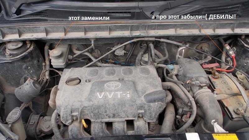

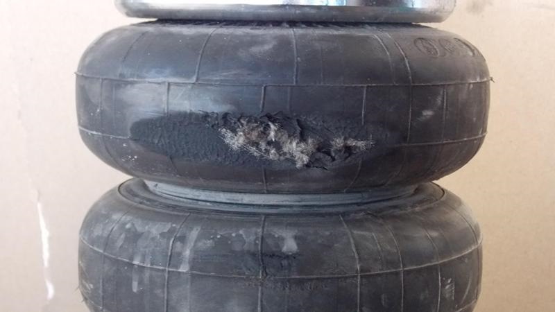

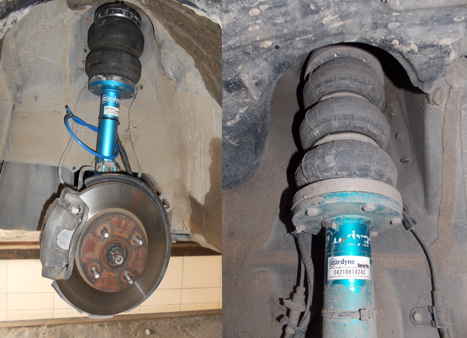

Прошлой весной во время установки пневмоподвески был допущен небольшой косячок. После установки передних пневмостоек мы с товарищем забыли заменить болт заземления на короткий, один заменили, а про второй забыли.
И вот к чему это привело=(

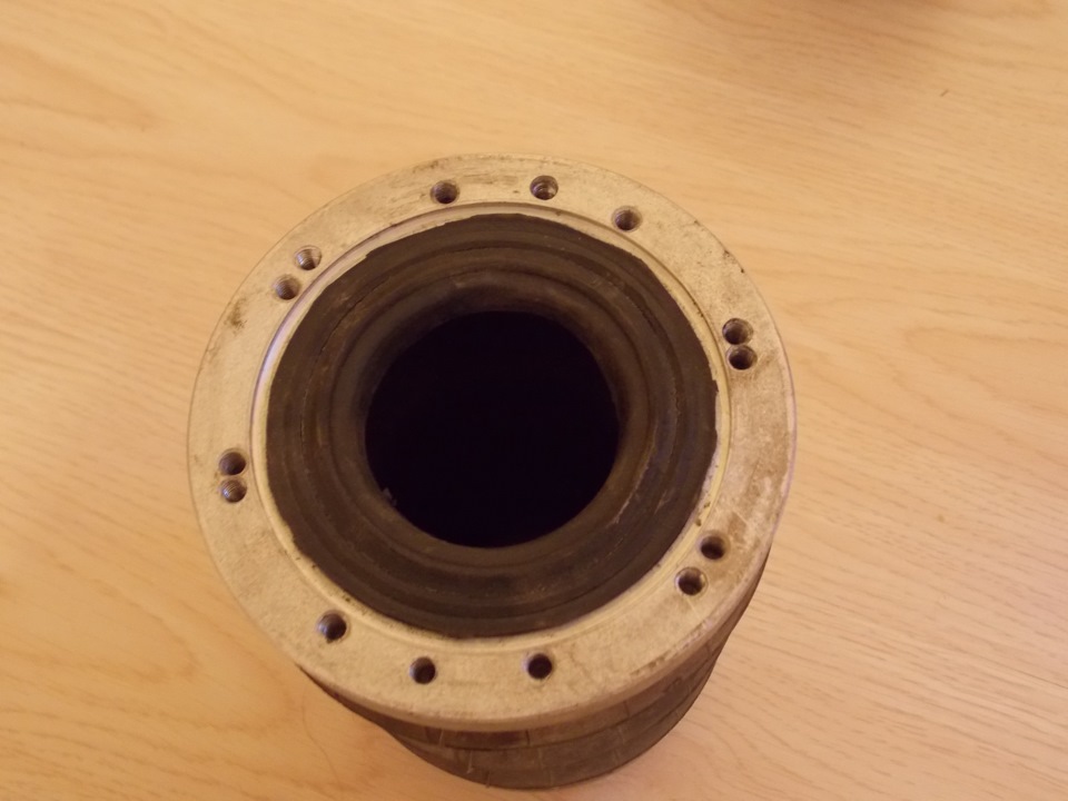

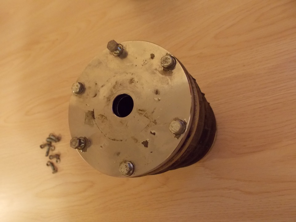

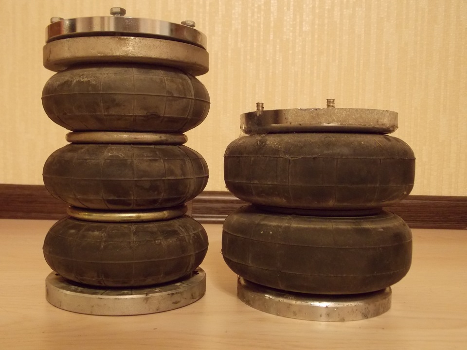

Болтик протер в подушке "небольшое" отверстие, сделав ее не годной для дальнейшей эксплуатации. В тот момент искать такую подушку времени не было и было принято решение купит новые подушки RUBENA 130x3 комплект cо сборной винтовой крышкой (не зная, подойдут они или нет) у клубня Хоха, за 3000р за пару=) Которые он продавал за не надобностью. По приезду подушек выяснилось что они почти подходят=)
Единственное чтобы срастить рубену со стойками пришлось пересверлить отверстия
И все срослось=)
Передние стойки были собраны и установлены на место и ни каких проблем сними до недавнего времени www.drive2.ru/cars/toyota…0/lexsot/journal/3225431/ не было.

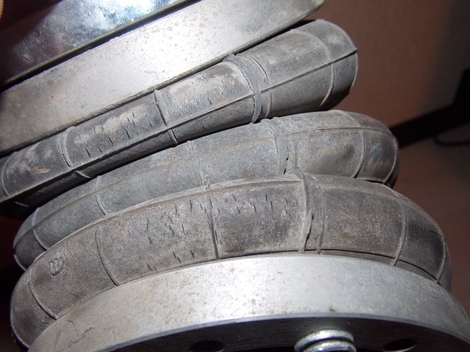

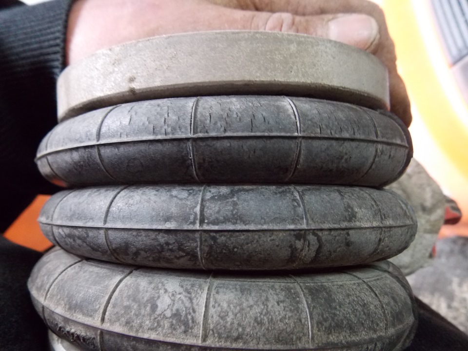

Ну а теперь о RUBENAх после 20000 км. пробега, когда стойки были разобраны, на подушках были обнаружены трещины, которые меня немного огорчили, не знаю на сколько это критично, но я опять озадачился поиском родных подушек Firеstonе 255С.

недавно сталкивался с подобным перетирением на марке 2) но там изза болтов рычагов верхних.

наконец-то дождался этого поста) про болты заземления: ни у каждой машины они выпирают)

а вы ж когда ставите рубену на пневму наверняка ж знаете, что она изготовлена из чистой резины, что производитель предупреждает о том, что подушка неустойчива к агрессивным химическим средам, что она не маслобензостойкая, трескается от перепадов температур, да и вообще опрессована заводом на 6 барах?
учитывая все эти минусы, у нее таки есть два неоспоримых преимущества — цена и достуность, с наличием которых ее действительно можно приписать к расходникам
так вот после всего вышесказанного наверное грех жаловаться на состояние сильфонов после 20 тыс пробега. хорошо еще что на ходу не рванула с такими то трещинами)
да я и не жалуюсь)
и трещины не настолько критичны, что бы их рвануло, но они есть)
Может действительно какая химия на дороге их так .
У меня рубэна простояла уже больше пяти лет.
не у нас химию по дорогам не раскидывают, только пескосолевая смесь=) да и не посыпали у нас в этом году дороги, т.к снега всю зиму не было=)

Поэтому и будет немного жёстче.Я тоже хотел стойки с Япии для своей машины взять, но так как подушки потом покупать, за треть цены комплекта, как то передумал, собрал сам.Перед Скания, зад Рубена с доп. ресивером.

У меня тоже потресканные, но сильно не переживаю, говорят в таком виде долго ходят, я за рубену, цена доступная.Я не жалею что выбрал её.
да, их цена радует=)
Ну основное преимущество — цена, а то, что откатали 20000, на мой взгляд, неплохо. При мей езде этого мне хватит почти на 2 года.
А если при замене колес обрабатывать из средством для восстановления и увлажнения резины — как профилактика от раннего растрескивания.
целиком и полностью согласен=)
Мне установщики говорили что рубены на 4-5 лет хватит и менять нужно, мол трещины образуются…
20000 км это за год? что-то плохо они держатся…
весьма плохо=(
ну пока буду на них двигаться, пока родные не найду.
Наверное в таком состоянии их на долго хватит…
может нужно обрабатывать пару раз в год силиконом для резины
надо поэкспериментировать=)

Ибануцо, падушки рвуцо…
не рвуцо, а трескаюца=)
а на третьем картинка, что это — мозоль?))))) натерло…
рваная рана=)))
