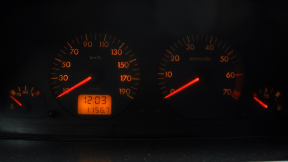

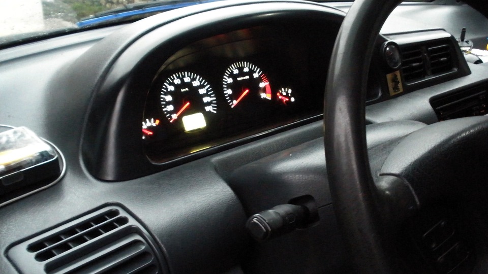

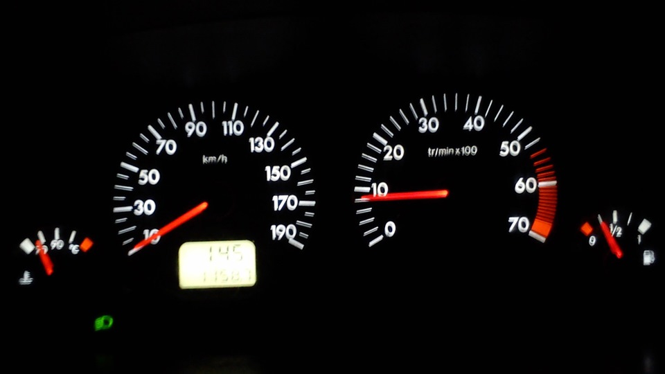

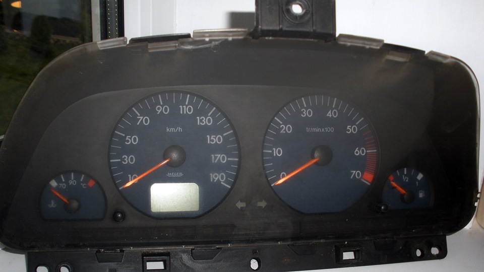

Всем доброго времени суток. Работа простая "до боли"… Вся работа со снятием и установкой, включая мойку пластика панели от "черного" слоя пыли, заняла примерно 50 минут. Может быть кому пригодится на аналогичных авто. Приборная панель Peugeot Expert 2005 г. в. Уже с завода имеет светодиодную подсветку янтарного цвета.

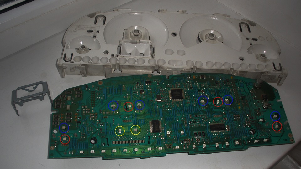

Снимаем и разбираем приборку.
Указатели уровня топлива и температуры в виду своей конструкции не имеют упорчиков в крайних положениях. Для этого снимаем ограничители стрелок и ждем пока стрелки не остановятся, помечаем это положение и снимаем стрелки. Эти указатели в таких приборках почему-то очень хрупкие.
На фото выделены: синим — подсветка шкал, красным — подсветка стрелок, желтым — подсветка дисплея. Ну и результат развлечения с паяльником…

С пересветом намного приятнее смотрится!)
инфа на дисплее нечитаема только на фото, или в жизни тоже?
Фота с телефона, дисплей читается "на ура". Тем более присутствует регулятор яркости штатный, а цвет подсветки — теплый белый.

Только рассказал бы как и чем делал
Не вопрос, термопинцет для демонтажа, паяльная станция для монтажа, диоды SMD 3528.
Во, хватило бы про светодиоды) Интересно было просто чем светил
На какой температуре паяете диоды?
Воздухом имею ввиду.
