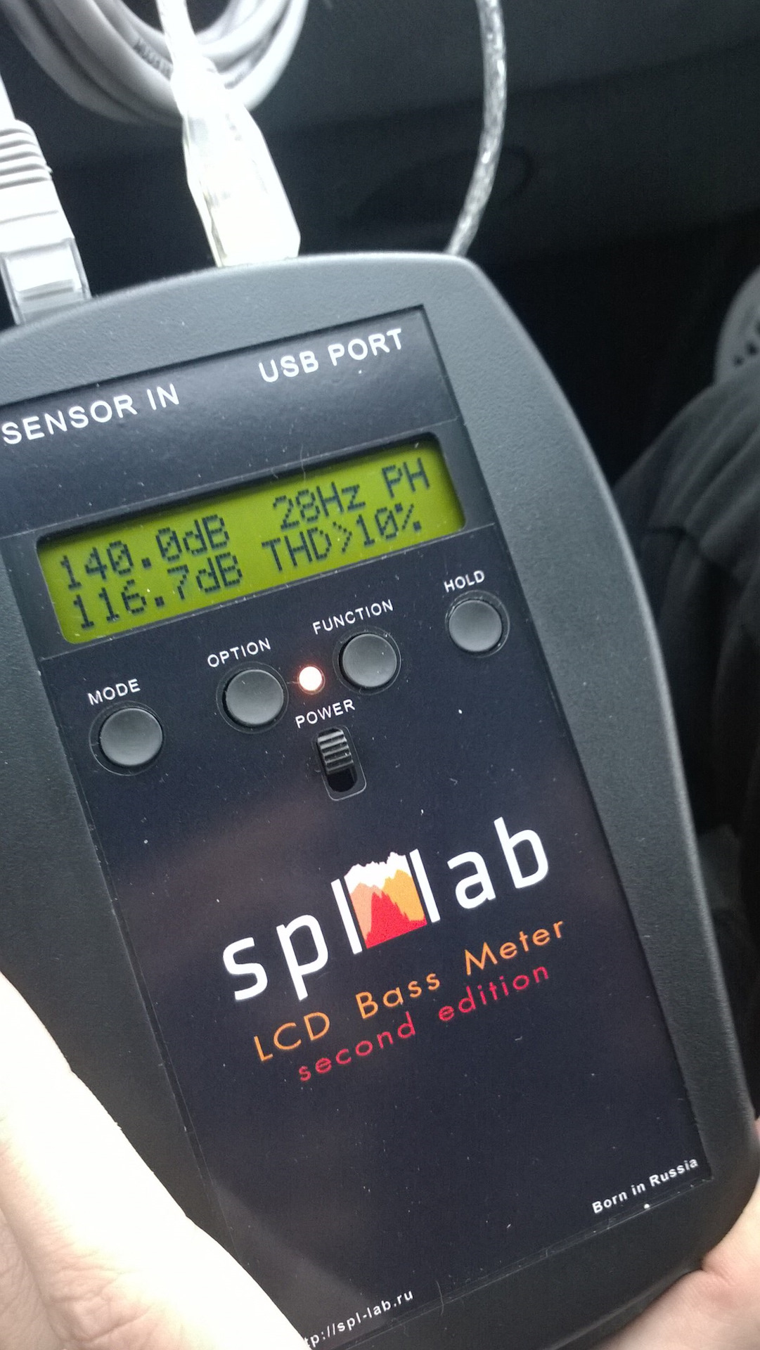

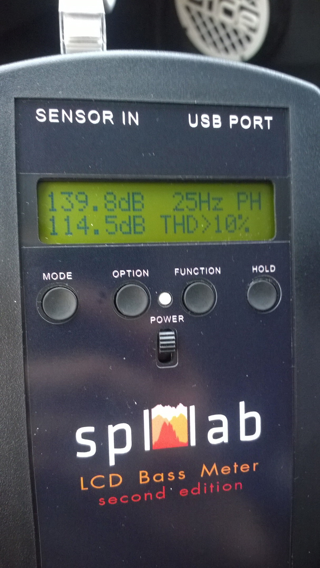

вот 25гц ( питание боль — гена90а, кислота70а)
сделал рупор для Т12в3, на графике настройка вышла 32гц, по факту же сильнее валит на 25-28
