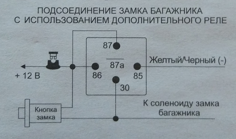

16. Темно синий провод -выход доп канала 2- для открытия багажника с брелка, этот провод цепляем на кнопку открывания багажника, установленную в салоне. Ранее я уже установил себе электропривод на багажник, не буду заострять на этом внимание, приведу лишь схему подключения…

Слушай ещё вопрос по открытию банажника с брелка. Доп. провод с сигнализации я сделал чтобы с него выходил — . Так вот, схема подключения прилогается такая. Кнопка от 2110 у меня, 3 ноги на ней. Как по этой схеме подключить эту кнопку ?
Какая то странная схема, 85 и 86 слаботочные контакты которые в свою очередь замыкают 87 и 30 силовые контакты.По идее через кнопку должны замыкаться 86 и 85, а сам силовой контакт идёт через 87 на 30 при замкнутых 86 и 85.
Лично я так понимаю.
А сигнал + с сигнализации должен идти на 86, параллельно кнопке но, отдельным контактом, замыкая в свою очередь 87 и 30 силовые.
Масса подключается на самом реле на 85 контакт и на кузов от активатора замка багажника.
Думаю понятно объяснил.
M2KROS
3 ноги это скорее всего 2 на замыкание контакта слаботочного через реле, 1 это масса для подсветки.
Но, скорее всего кнопкой замыкается масса для багажника через 2 ноги, а 3 это + от габаритного питания для подсветки кнопки.
Лично я думаю что так.

Дядь я по поводу схемы багажника не понял про кнопку, (какая она должна быть?) типо 3йная?
Кнопка с 3 выходами, можно взять любую с двумя, просто третий контакт на сигнализацию идет а кнопка обычная от ваз2110.

Респект тебе, классно все сделано. хотел сделать открытие багажника с брелка, так с сигналки все провода вырвали лишние(
спасибо) возьми новую сигналку, либо найди к своей модели монтажные провода новые и цепляй)
