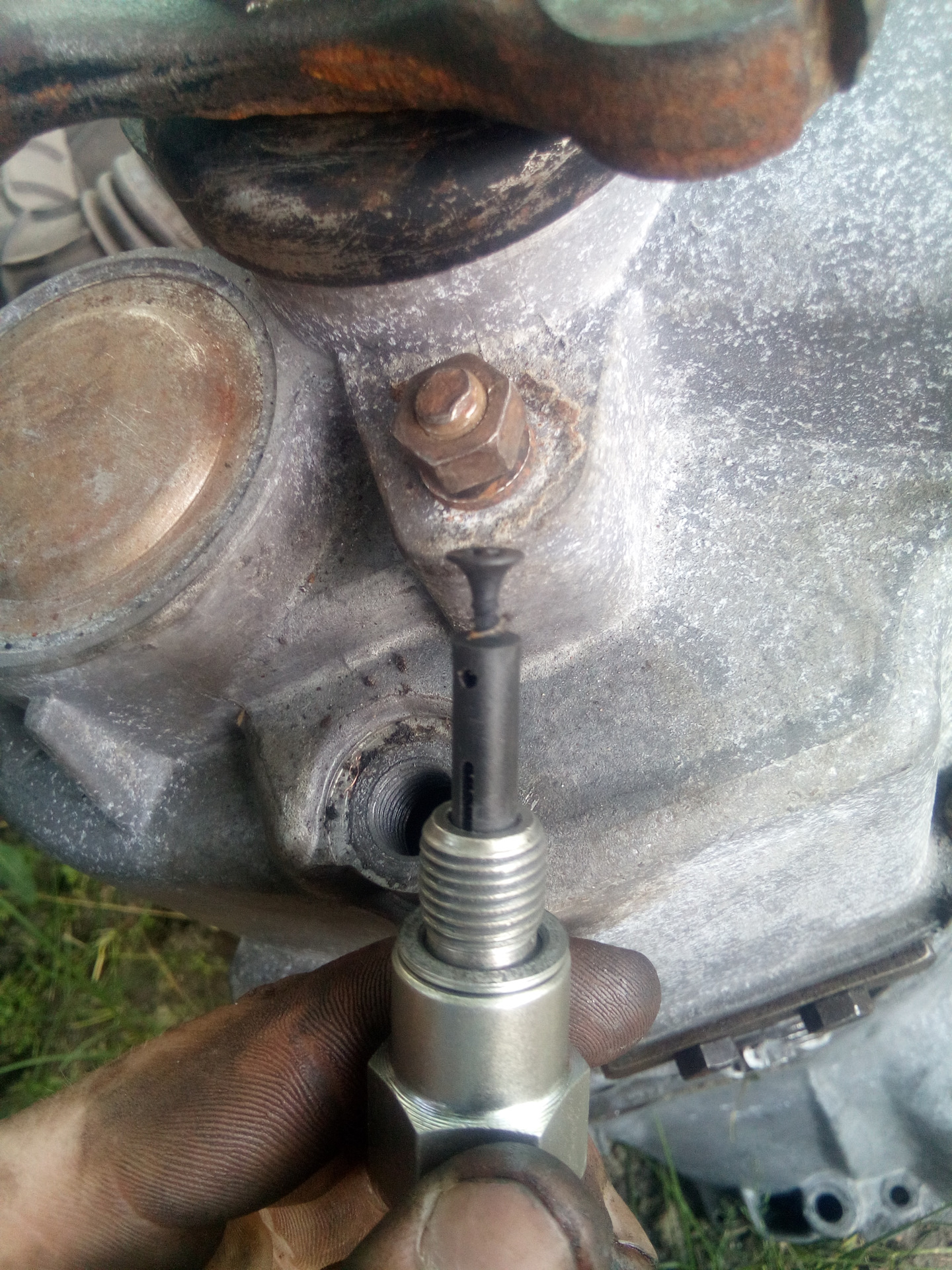

Многие кто ставил КПП от полонезы столковался с не работающей жабкой заднего хода. Найти её очень трудно да и цена не радует. Решить эту проблему можно очень легко.
Надеюсь мое предложение поможет кому-то

Подходит от шнивы(2123) с небольшой доработкой( только нужно отрегулировать длину штока, если будет очень длинный может не включиться 5я передача)

искал в днепропетровске такую жабку .все сказали что можеш не искать.нашол на розборке в полтаве.новая 100гр

у меня коробка фиат и задняя почему то включается только через четвертую, никто не может понять что за парадокс
Посмотри сверху под пыльником, там эсть кулачек синхронизатор который не дает с5ой воткнуть заднюю и наоборот возможно у него ось подогнута или пружинка сдохла.
