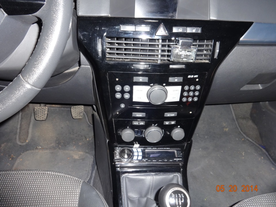

Расскажу немного предыстории.

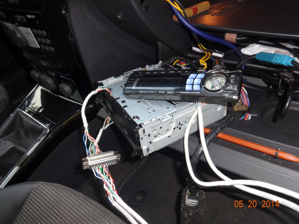

Поездив на авто со штатной акустикой принял решение установить на астру музыку, я писал как и что ставил, но первой моей трудностью была установка магнитолы, объясняю почему, астраводы поймут…
А именно проблема была в штатной магнитоле, на ней все управление БК, так если ставить переходную рамку и вместо штатки устанавливать мою магнитолу я терял управление бортовым компьютером, и я однозначно отказался от избавления от штатки…Был еще один выход: приобрести адаптер на 9887 для опеля, чтоб управлять БК кнопками на руле, но тут меня останавливала его цена и отсутствие красоты консоли, решил не прибегать ни к одному из этих вариантов, но тяга к автозвуку делала свое и я решил временно установить магнитолу в бардачке…
Первое время ездил улыбался)))Астра качает)))Но со временем надоело ездить с постоянно открытым бардачком и постоянно управлять с пульта…Отвлекало от вождения…и решил установить магнитолу так, чтоб было удобно мне и не во вред автомобилю…Отделил панель от магнитолы…

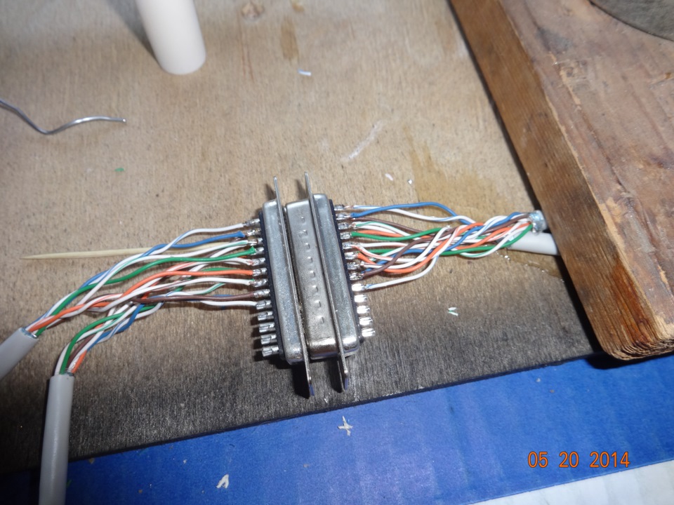

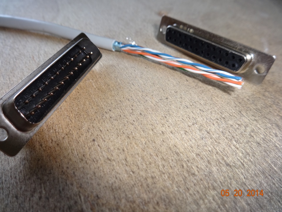

Купил 10 метров сетевого кабеля(рассчитывал на то, что магнитола будет в багажнике, почитав кучу статей о подобных проделках решил не рисковать и не использовать длинный кабель от панели до магнитолы, установил магнитолу в бардачке и длина кабеля получилась около метра…

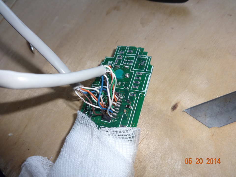

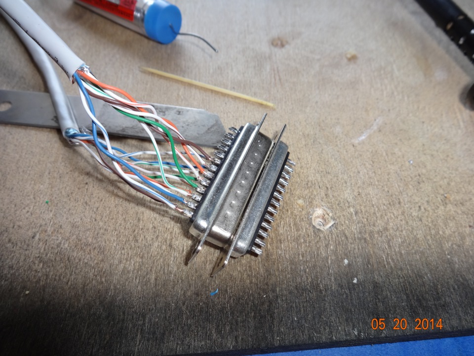

Так как паяльник в руках держал 1 раз в жизни пришлось читать, советоваться как правильно паять и много тренироваться)))Купил паяльник сточил конец, приобрел все необходимое для пайки и набравшись смелости принялся за работу…
При пайке к разъемам трудностей не было, главное не перепутать контакты…

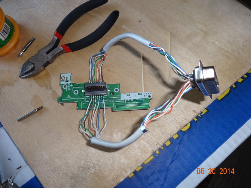

Когда закончил паять разъемы соединил их и для надежности прозвонил…дальше начал подпаиваться к платке магнитолы…Паял туда где разъем в который вставляется разъем панельки…
Сюда еще добавить отсутствие опыта так вообще страшно за магнитолу было)
Но с помощью жены которая держала платку закончил паять к ней провода)

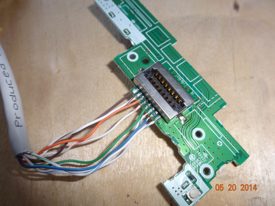

Дальше начал паять проводки к плате панельки…
Далее все собрал и пошел проверять в машину
Обрадовался дико, работает, все жмется все функционирует, фотографий сбора нет, на радостях забыл все на свете)))

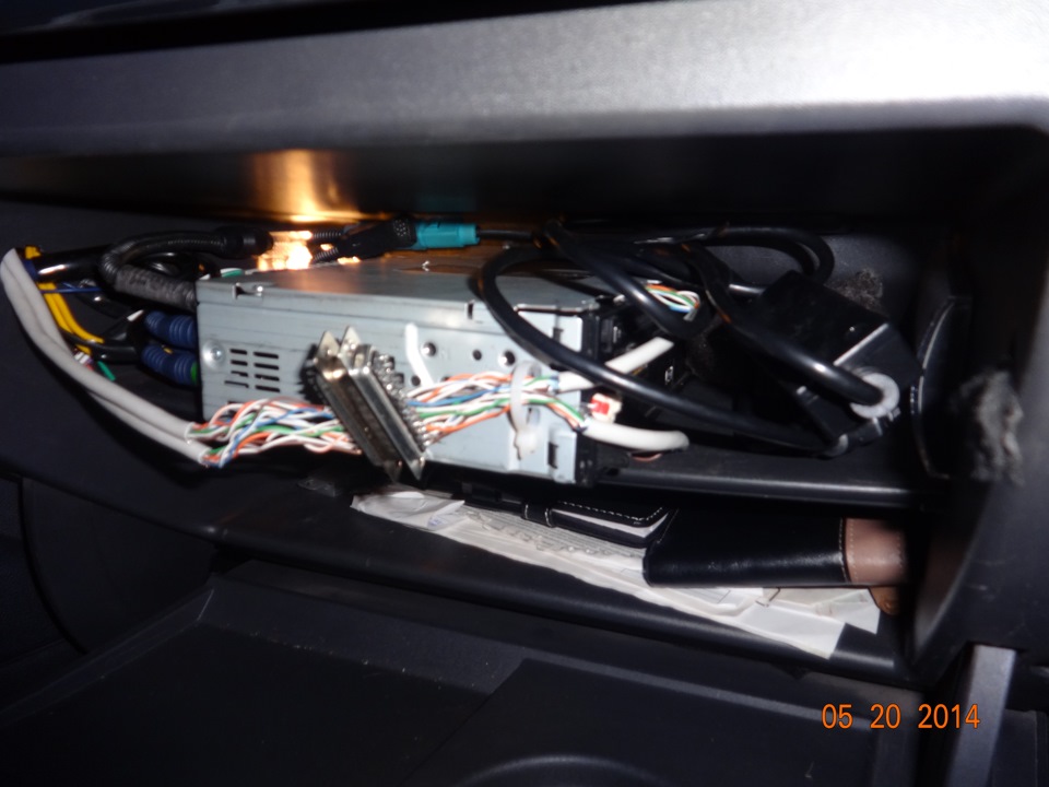

Далее установил панельку туда где на мой взгляд она наиболее удобно расположена и не мешает…

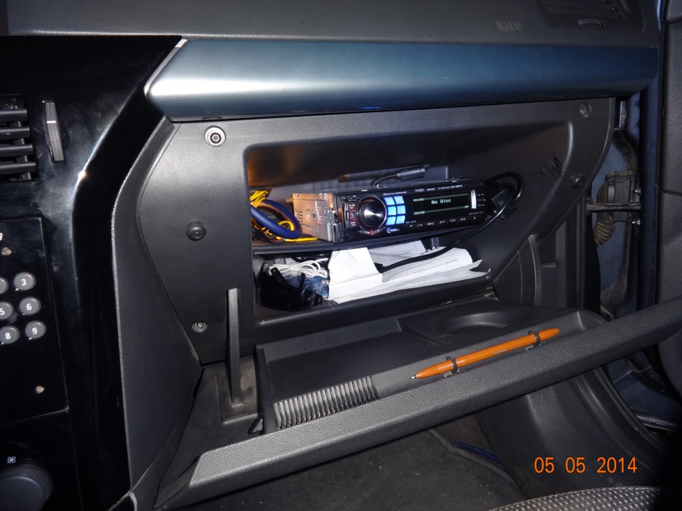

А вот так живет магнитола в бардачке
Теперь крайне доволен, можно конечно панельку по красивее установить, сделать подиум для неё, но пока так, может в будущем сделаю)))Дальше-больше)))

Для проводов лучше бы КСПВ использовал (медь, да и потолще витухи. 3 жилы держут не сильно нагруженную фазу ).

идея и в правду не нова, и потому можно было решить немного элегантней, например конекторы взять сетевые, и розетки от них же
Я даже не знаю что такое конекторы)Первый раз столкнулся с этим, читал по подобным переделкам за конекторы нигде не встречал записей, где ты раньше был?)
ну это же очевидно, раз есть сетевые провода, то есть и сетевые конекторы RJ45 называются, они 8-ми пиновые, есть RJ12 (телефонные) они на 6 пинов, есть RJ11 4 пина (обычно применяется в соединении трубки телефона с аппаратом)
в общем берешь такую штуку www.ulmart.ru/goods/335159 в неё укладывается по 4 пары в каждую розетку в неё суешь провода с головы(можно и розетку прям на голове приклеить), потом берешь такие провода www.ulmart.ru/goods/307446 (удобство в том что они уже обжаты) один конец суешь в розетки, другой обрезаешь и паяешь к панельке/
еще вариант покупаешь например здесь ru.aliexpress.com/item/Ne…A-AAC-USB/1536932739.html или на радиорынке панельку, берешь оттуда контактную группу, к ней паяешь сразу провода тогда можно обойтись без розеток
Вот это по уму!)Приму к сведению, раньше такого никто не советовал…(((

Ай молодца. Только вот считаю, надо было взять многожильный провод для пайки. Обычный сетевой провод имеет одну жилу. Ему свойственно ломаться, он жёсткий.
Да искал не нашел ничего лучше…я то в этом не силен, первый раз столкнулся с такими проводами и пайкой)Спасибо)

Жестоко витую пару на такие контакты паять). Если рассуждать конструктивно, то шнур DVI куда лучше бы подошёл, в компьютерном магазине 100 рублей. Разрезаем пополам, вот тебе готовые папа/мама с припаянными гибкими проводами… Главное провода не перепутать их там штук 18 примерно (не проверял)… А вообще молодец, мало кто так заморачивается.
Веришь, объездил весь город(он у нас маленький) в поисках подходящего провода, не нашел ничего, находил МГТФ стоил 15 рублей метр, мне надо было паять 16 контактов а когда думал паять хотел магнитолу в багажник вот и решил, что МГТФ накладно выйдет больше не нашел ничего пришлось витую пару паять(((А на счет шнура…Где ж ты раньше был?)))))
да, только не свегда в DVI проводе имеются все проводки. было такое, что провод не работал на одном устройстве, в то же время прекрасно справлялся с медиаприставкой и телеком. у продавца уточнить надо, а дома, прежде чем резать — прозвонить, убедиться. бесспорно, что таким проводом будет почти по феншую.

Критикуют люди)а ведь это вынужденная мера)))спасибо)
критикуют за исполнение! идея хорошая, хоть и стандартная! если делать, то делать по-нормальному, чтоб показать не стыдно было, а не так…
Все писал, показать мне и так не стыдно, хуже чем с открытым бардачком ездить!всему свое время, я не писал что окончательная установка!
плохо, что не стыдно…
дело ваше, мне не жалко )))
Для меня это временный выход, стремился сделать удобное управление магнитолой я это сделал, дойдут руки до красоты сделаю, не сомневайтесь во мне)
молодец, не испугался и сам сделал! руки дойдут и остальное окультуриш)))
Спасибо)так и будет)все упирается в деньги и время)
ох и напридумал)молодец)и мафан не кто не вытащит)
Спасибо)
не вдохновило =)))
Не удивлен)))
ну сам посуди, бардачок забит, охлаждения практически нет у мафона, плюс панелька не удобно лежит
Панелька максимально удобно лежит для МЕНЯ…забита на бардачке лишь 1 полочка, и щас жарко, использую климат, а бардачек охлаждается)
ну главное чтоб самому удобно было
Так только за этим и делал…не могу без автозвука и хочу машину в заводе оставлять, вот и приходится выкручиваться…
Ты можешь поставить в штатное норм 2дин мафон! Зачем это?
Люблю именно эту магнитолу и все тут)
Главное что бы тебе нравилось!
Да не нравится, буду что то делать)зато пока удобно
круто круто
вообще молодец
не знал что так можно
Да не я первый)многие делают)
увидел впервые
a vrezat' v pepel'nicu Vera ne pozvolila?
Не хочу нарушать целостность авто…Тут поставил-снял и как ничего не было…
Я думал только у немцев жесткое порно…
А то…
Идея то хорошая, но хоть бы доделал все до конца, выхлопа нету от реализации.
Для тебя нет а я теперь езжу как человек не отвлекаясь на бардачек…Что в твоем понятии "но хоть бы доделал все до конца"
Разъем невнятный, нужно хотя бы рассоединяемый взять, в магазине сейчас все есть, заизолировать контакты. Панельку можно на 3м скотч приклеить чуть выше аварийки, вроде место есть. А так складывается впечатление кустарного подхода.
Выше аварийки там монитор БК, разъем итак рассоединяемый, свою функцию делает, про изоляцию не спорю, есть вообще мысли одину сторону разъема закрепить на стенке бардачка внутри, у этого кустарного подхода была изначально затея сделать удобную функциональность магнитолы, я это сделал, и писал что прекрасно понимаю о варианте установки панели гораздо красивее на подиум…
