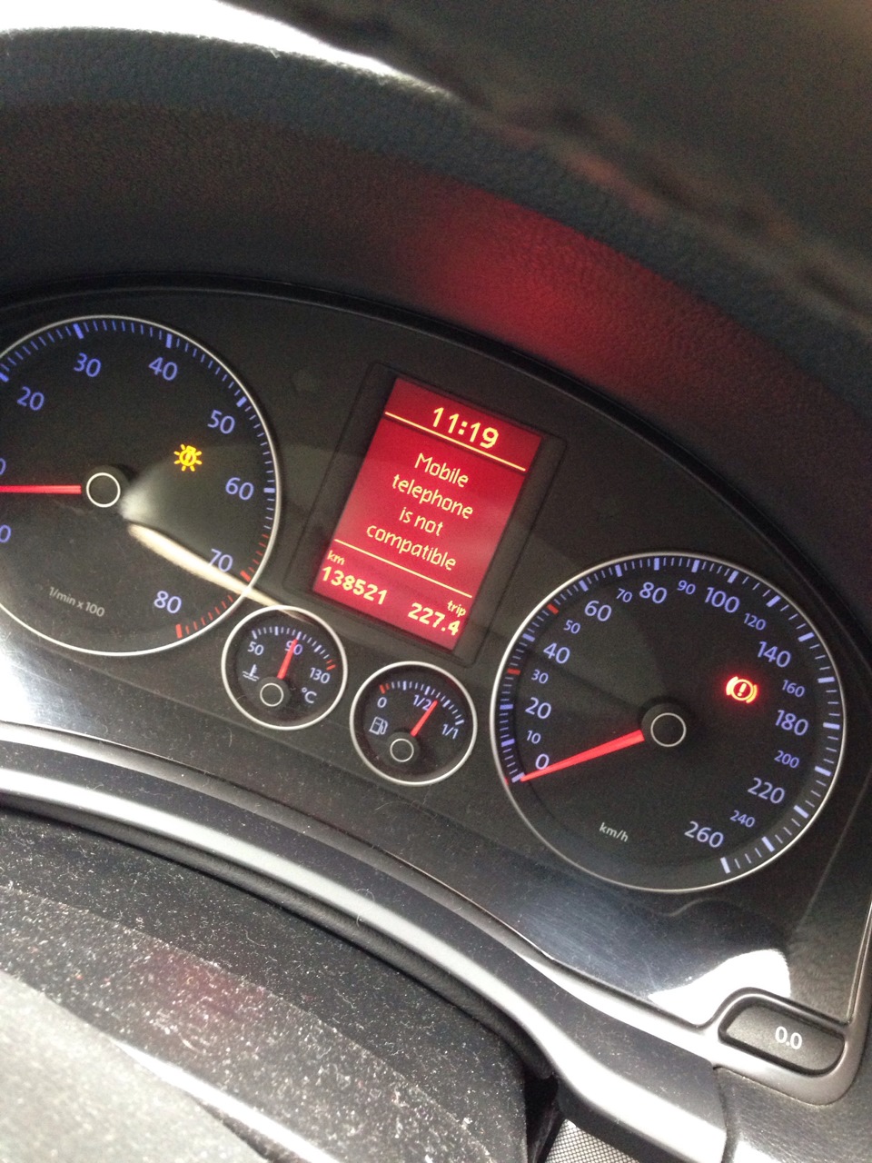

Добрый день соклубни! Вновь ударила моча в голову мне и решил покапаться с подключением телефона(в данном случае айфона) к громкой связи в машине. У меня нет отдельного модуля синего зуба у бордачка, а он спрятан под сидением. Опыт ставил на стареньком lg и он спокойно подключился к машине и работает, но айфон не хочет воспринимать. Имею на плафоне вот такие кнопочки:
Вроде как с помощью них надо создать пару с айфоном и потом уже подключать. Нажимал в разных комбинациях и толка ноль. Вроде на экране телефона высветилось "Handsfree" как в устройствах, но при подключении выдает:
Если делать через бортовой компьютер, то выходит так:
Кто знает если как подключить, то прошу вашей помощи.

1K8-035-730-D вот этот блок по идее должен работать со всеми телефонами, по крайней мере все кто ставил так говорят, себе заказал, жду!

Проблема 100% в том, что сам блок не поддерживает конкретно айфон. Айфоны работают без проблем со многими блоками, но не со всеми (либо требуется обновление прошивки блока блютуза, если он такое позволяет).
У меня уже не первый год работает блютуз kufatec basic plus. Начинал с первого айфона, потом с появлением новых моделей обновлял прошивку и сейчас на пятом у меня все работает на том же самом блоке без проблем (кстати, на красной приборке — как у автора этого топика)

Твой блок обновить нельзя!
Нужна замена на:
vagup.ru/products/2245
Он работает со всеми телефонами

Мой блок обновляется просто — ноутбук соединяю через блютуз с блоком, запускаю утилиту производителя и заливаю их новую прошивку. Процесс обновления зависит от производителя самого блока блютуза.
Эх, все это хорошо конечно, но мой блок видимо не прошить… Значит надо новый блок, а новый блок 8 рублей считай
Rsap айфон не поддерживает. Надо блок поменять на более свежий 3c8 или 7 p6, однако приборка красная скорее всего поддерживаться не будет, либо голосо пользоваться, либо с гу набирать

Решал данную проблему для android-смартфона. Требуется:
1 Проверить поддерживает ли блок rSAP wiki.ross-tech.com/wiki/i…hp/Telephone_Retrofitting
2 Джейлбрейкнуть iPhone
3 Установить rSAP server для iPhone
4 После чего посредством данного приложения подключить.
Вот ссылка www.jens-david-consulting…ducts-en/24-rsapserver-en

Блоков блютуз два десятка разных и у всех разные возможности.

Блоки разные, есть блоки которые видят айфон без проблем.

Есть блоки которые поддерживают айфон, твой видимо нет… посмотри номер блока и по не му можешь узнать что он может.
Мне бы знать точное месторасположение его)
Если он шел с завода, то под сиденьем переднего пассажира. В пенопластовом коробе.

если поддерживает, значит сломался или проблема вовсе не в нём… если нет, то можно оставить дальнейшие попытки и поменять сам блок…
Так с остальными трубами норм работает, а ни первый айфон, ни пятый не хочет так как пишет ошибку подключения. Значит он работает и все хорошо. Блок менять смысла не вижу по крайней мере. А так можно попробовать приконектить их через кнопки на плафоне методом зажатия, но тоже не знаю как и в каком порядке это сделать. Пробовал их соединить(скрин приложил), но возможно это кого-то еще в пробке нашел(тоже не исключаю). Попробую еще завтра сделать и присоединить их, но по приезду ничего не получилось
