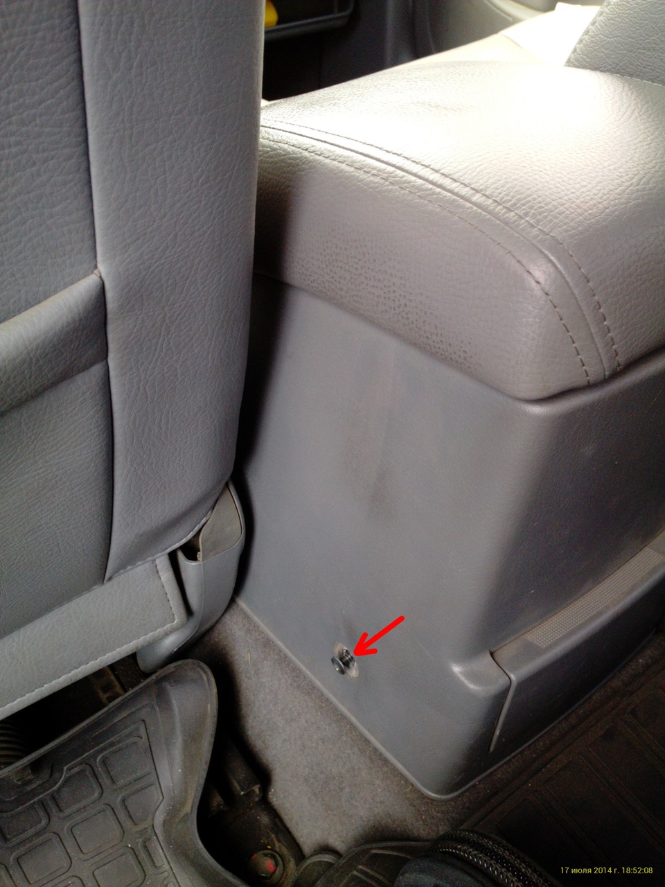

0. Снимаем минусовую клемму с аккумулятора и терпеливо (или нетерпеливо) ждём 20 минут!
1. отодвигаем сиденья вперёд и выкручиваем саморезы ("крашный штрелочке"):
2. кофр ручника натягиваем на ручку ручника и подняв таким образом подлокотник:
3. …снимаем подлокотник. Ручка ручника шире паза. Не меньжуемся или просто продёргиваем её в отверстие или помогаем ручками…

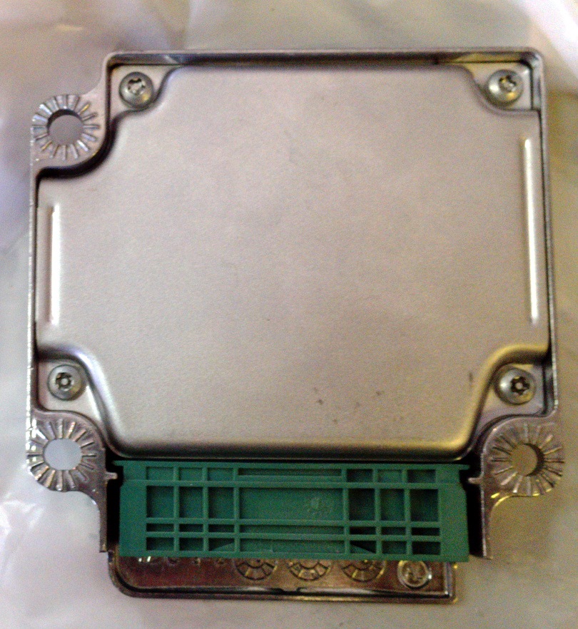

4. Сам блок:
5. фиксрующую клипсу отщёлкиваем в сторону пассажира:
6. Выкручиваем 3 болта на 10 и снимаем блок:
7. Чтоб добраться до платы ищем чёртов ключ в стиле "лучевой звезды с пипкой по середине" (очередное извращение GM!)
Мне, кстати, ключ для этих болтов пришлось купить за 456 руб. (((
Не в курсе есть ли ещё подобные болты в этом ведре, но сильно сомневаюсь! Это, по-моему, такая фишка GM — поставить в одно-единственное место один болт под уникальную "голову" )))
8. Открывается долгожданный вид:
9. Наконец получаем доступ к нужной микрухе:
Дальше всё прозаично — еду к товарищу-сокурснику, тот отпаивает микруху, шьёт её, впаивает взад и отдаёт мне…
Я собираю всё в обратном порядке и… РАДУЮСЬ результату ))))
