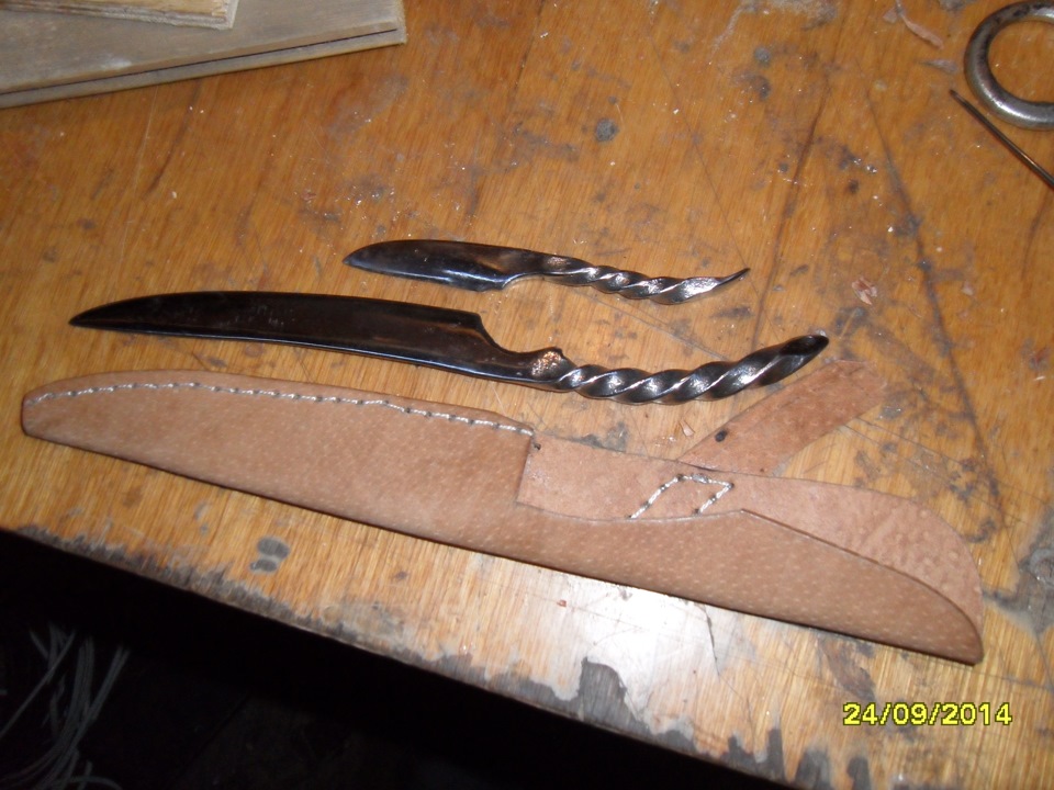

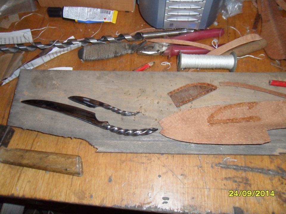

Как-то после очередной ковки у меня осталось два небольших кусочка рессоры. Выкинуть жалко, вот и выковал такой "тандемчик", хотел продать, но в последующем его для себя выпросила дочка. Т.к. ножи имеют очень острую заточку, необходимо безопасное хранение. Таким образом пришлось изобретать и ножны для хранения в комплекте. В магазине Фикс Прайс всё по … (не реклама) были приобретены кожаные стельки. На выкройке это заметно.

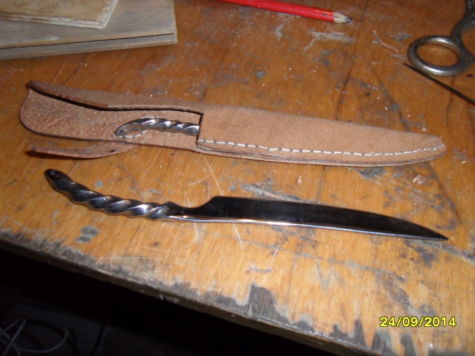

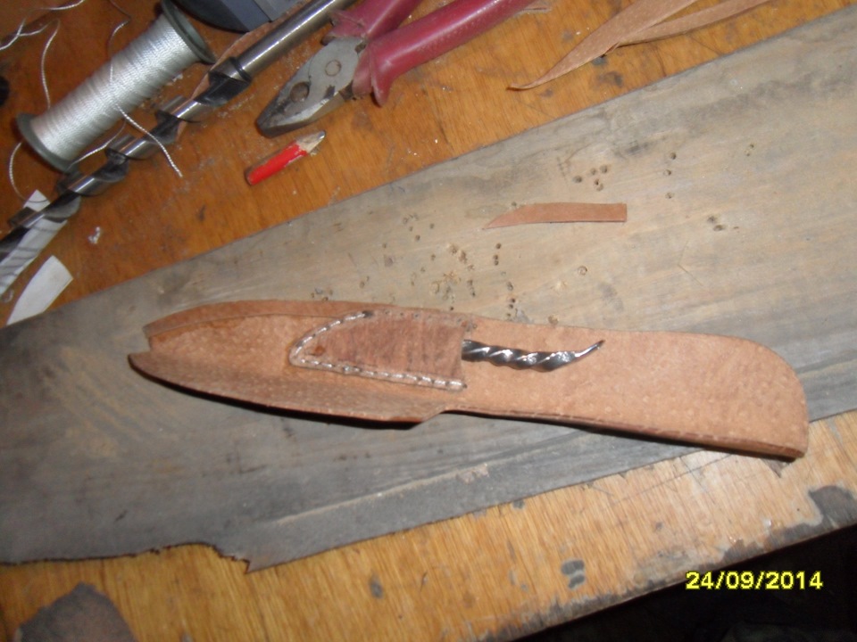

далее мастерим малый карман на клей Момент с прошивкой
складываем, проклеиваем и прошиваем большой карман

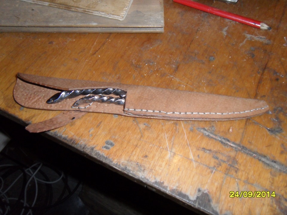

Пришиваем хлястик под ремень и фиксирующий "флажок" и собираем всё в один комплект
Ну вот вроде бы чудненько.

Строчка на ножнах неаккуратная, так как неровная. Было бы лучше прочертить "по линеечке". И вид другой и подход профессиональный. И наверное было бы лучше прошить не в строчку, а в обмет.
Сорри за критику — тук как то все пишут как здорово красиво. Но мне кажется мастеру критика важнее, ибо позволяет совершенствовать результат. Ну и тем более выставили на обозрение и просили покритиковать. Значит нужно)
