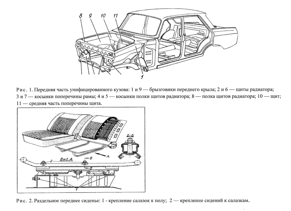

Унифицированный кузов — первый этап.
Для того, чтобы можно было применить двигатель модели «412», одно-временно сохранив возможность использования двигателя модели «408», завод освоил производство унифицированного кузова. По конструкции он отличается от обычного сравнительно небольшими изменениями в передней части подка¬потного пространства и пола. Эти изменения коснулись щитов радиатора, полки щитов и ее кронштейнов, кронштейнов крепления сигнала и фильтра тонкой очистки масла, косынок у передних концов подмоторной рамы.
Они затронули расположение крепежных отверстий у горизонтального брызговика переднего бампера (рис. 1), гнезда аккумулятора и люка в полу для доступа к масляному щупу коробки передач. Кроме того, некоторое перемещение воздушного фильтра и радиатора системы охлаждения потребовало изменить положение и размеры среднего усилителя капота.
В остальном на этом, уже осуществ¬ленном этапе модернизации унифициро-ванный кузов остался таким же, как и обычный, модели «408», и сохранил полную взаимозаменяемость с ним.
Раздельные передние сиденья — второй этап.
Это удобнее для водителя и пассажиров. Каждое из сидений имеет самостоятельную регулировку и свои салазки. В связи с этим несколько из-менилась форма резиновых ковриков пола и подкладок под них. Сиденья, как и раньше, можно раскладывать, чтобы сделать спальные места.
Конструкция спинок осталась прежней. Сиденья крепятся к салазкам сверху болтами (рис. 2) при снятых подушках. На втором этапе модернизации кузова изменена поперечина пола.

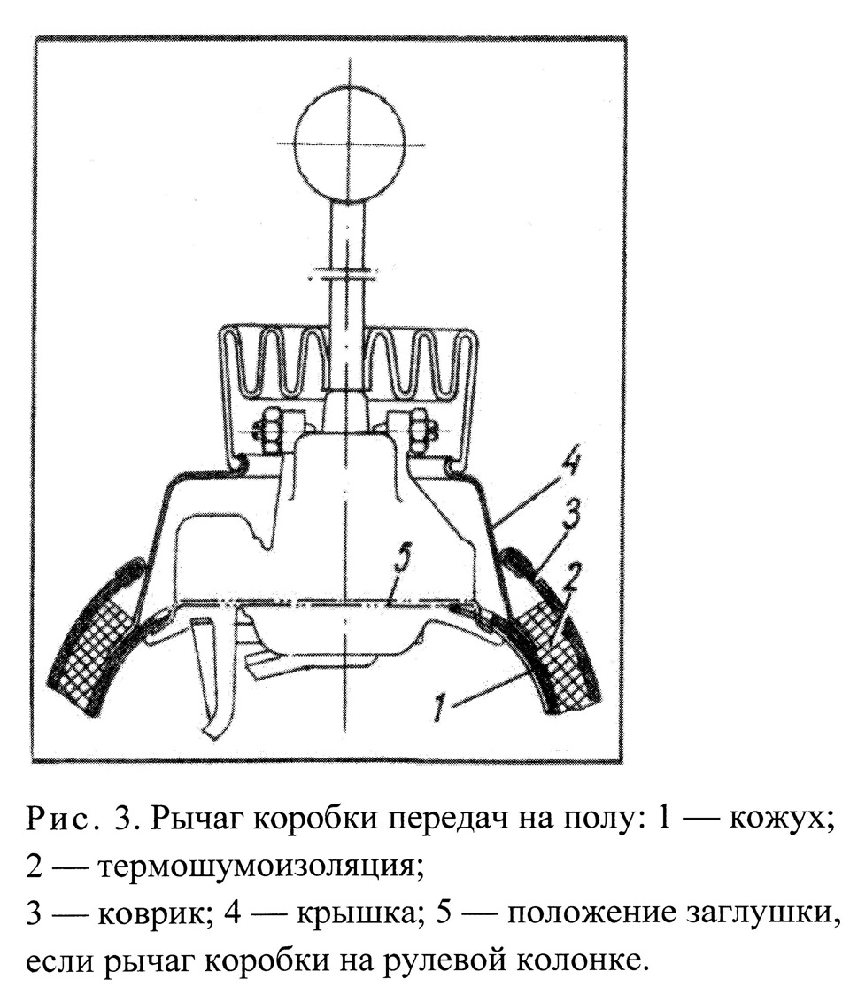

Рычаг управления коробкой передач — третий этап.
Такое расположение дало ряд преимуществ: надежнее стала вся система управления коробкой (устраняются сложные тяги), проще обслуживание и ремонт; значительно облегчается сборка автомобилей с правым располо-жением руля (как у модели «408П»).
На кожух монтируется механизм управления коробкой со штампованной крышкой, на отбортовке которой укреплена резиновая манжета. При этом сохранилась возможность устанавливать и прежнюю систему управления — на руле. В этом случае отверстие в кожухе закрывается не выпуклой крышкой, а плоской металлической заглушкой (рис. 3).
Еще раз изменились размеры резиновых ковриков передней части кузова, а на средний кожух будет укладываться коврик из материала «трип» с отверстием. Для машин с рычагом управления коробкой передач на руле ис-пользоваться коврик без выреза.
Таким образом, и на третьем этапе сохранилась унификация кузова: конст-рукция его позволила устанавливать ту или другую систему управления коробкой и обе модели двигателя.
