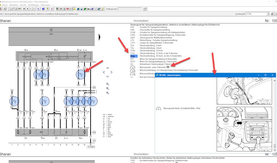

1. полное описание вех узлов автомобиля
2. полные инструкции разбора авто, включая все мелочи и номера спец инструментов для разбора того или иного узла
3. полная электросхема автомобиля

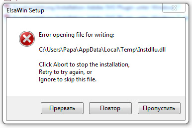

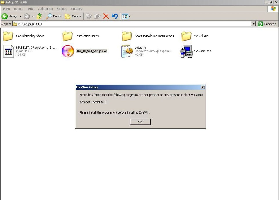

До начала установки ElsaWin рекомендуется установить Adobe Reader и SVG Viewer .

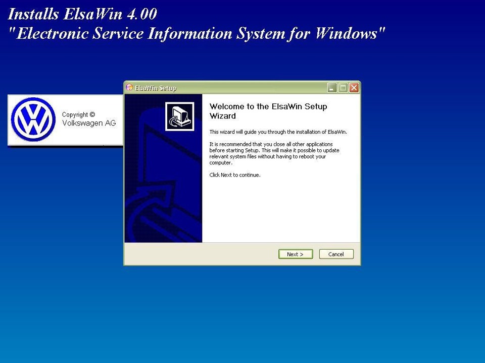

Установка программы.

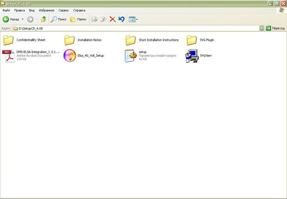

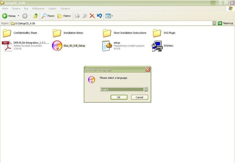

Запускаем Elsa_40_Voll_Setup.exe из папки SetupCD_4.00,
выбираем язык установщика программы и подтверждаем выбор нажатием кнопки ОК.
Примечание. Если в системе нет установленного Adobe Reader – появится предупреждение такого вида:
В нём говорится о том, что программа установки не нашла в системе установленную программу Adobe Reader, или же версия имеющейся программы ниже необходимой (минимум, Adobe Reader 5.0). После нажатия кнопки ОК установщик прекратит свою работу. Возобновите его запуск только после установки Adobe Reader. (версия 5.0 присутствует в раздаче).
В следующем окне жмём Next:

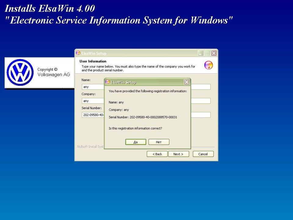

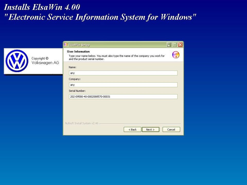

Дальше от нас потребуется ввод регистрационных данных:
В полях Name и Company вписываем любые данные, Serial Number берём из S_N.txt. После нажатия Next появится запрос на подтверждение правильности введённых данных. Если всё правильно – жмёте Да.

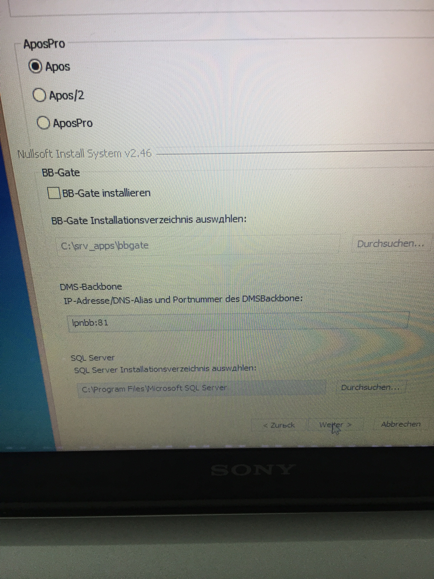

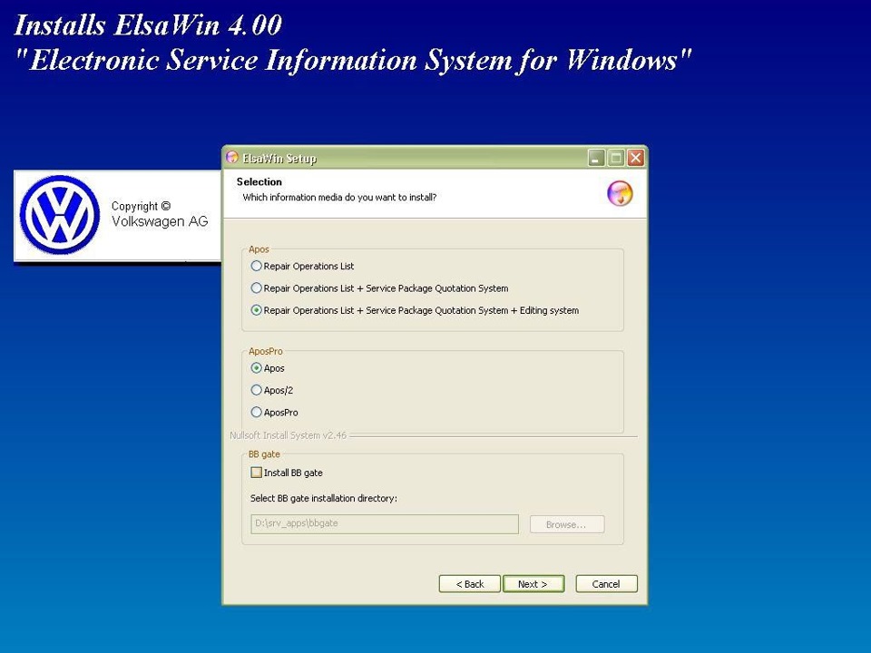

В следующем окне всё оставляем так, как показано на рисунке и жмём Next:
Примечание. Выбор опции «Install BB gate» необходим только для официальных представителей концерна. Для всех остальных установка этого компонента не нужна. Выбрав её – получите лишний бесполезно работающий сервис в системе.

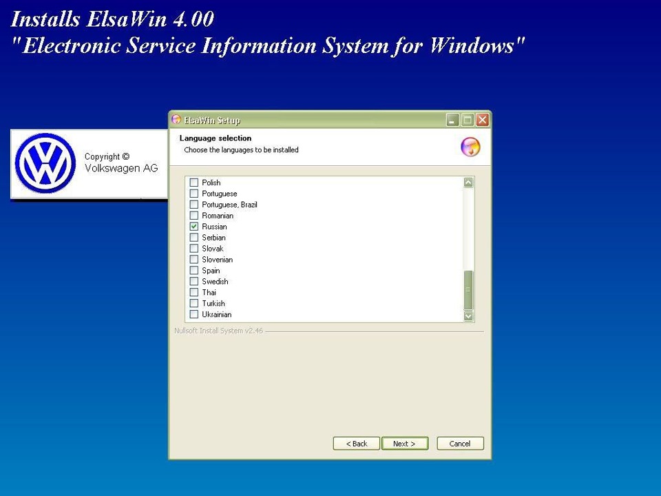

В следующем диалоговом окне нужно сделать выбор необходимых языков оболочки программы, на которых впоследствии будут отображаться схемы и документация в ElsaWin, и нажать Next:
Примечание. Кроме русского языка также рекомендую выбрать английский и немецкий. В особенности, немецкий язык. На нём в программе львиная доля всей информации (это и не удивительно, если вспомнить где находится центр всего концерна VAG). Остальные языки полностью на ваше усмотрение. Маленькая рекомендация. Выбор языка влияет не только на язык отображаемой информации. Он так же частично привязан к рынкам распространения автомобилей. Приведу пример из жизни – автомобиль с американского рынка. Выбор английского языка не дал ожидаемого количества информации. Как оказалось — нужен был English US (т.е. американский) – только после его выбора появилось всё что нужно. Поэтому, делайте свой выбор с учётом этой информации.

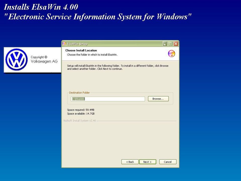

В следующем окне указываем путь установки программы и жмём Next:
Примечание. Не используйте в имени целевой папки кириллические знаки. Пренебрежение этим советом в итоге приведёт к переустановке программы. В идеале – оставляйте всё как есть. Если свободного места на целевом диске недостаточно – просто смените букву – вместо С:\ElsaWin введите X:\ElsaWin (где Х – любой другой доступный диск в системе). При расчёте свободного места не забудьте, что устанавливаемые в последствии базы для ElsaWin, размер которых исчисляется гигабайтами, ложатся в папку с установленной программой – изменить путь установки баз – нельзя.

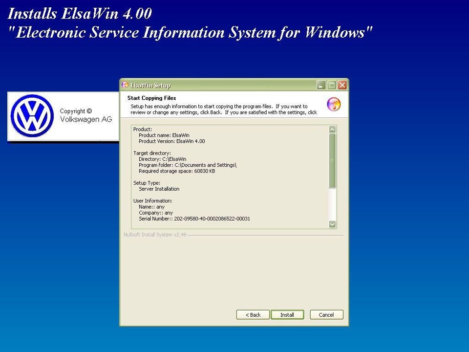

Снова жмём Next и Install:

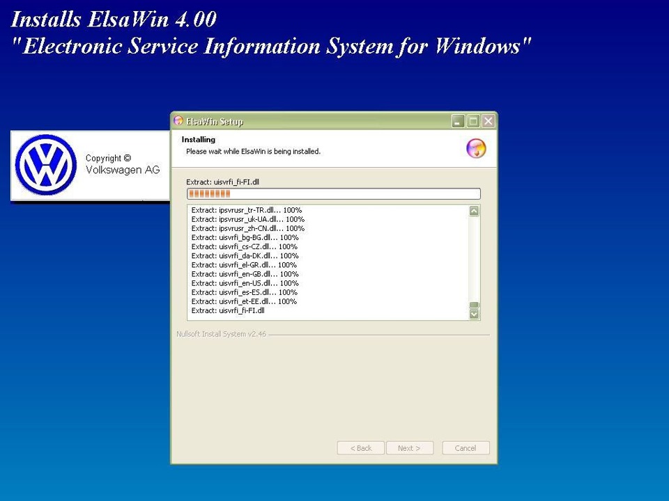

Начинается процесс распаковки и установки:

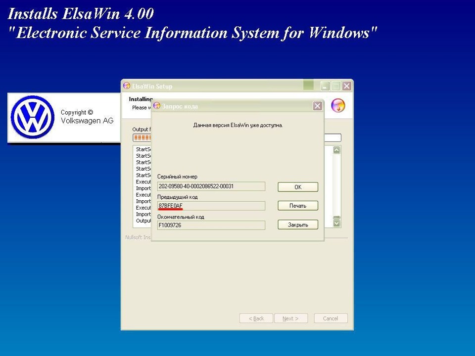

После появится окно для ввода финального кода.
Примечание. Используйте ELSA_Keygen. В окне генератора вводите Provisional Code (на рисунке он подчёркнут красным), жмёте Get Code, в ответ получаете Final Code.

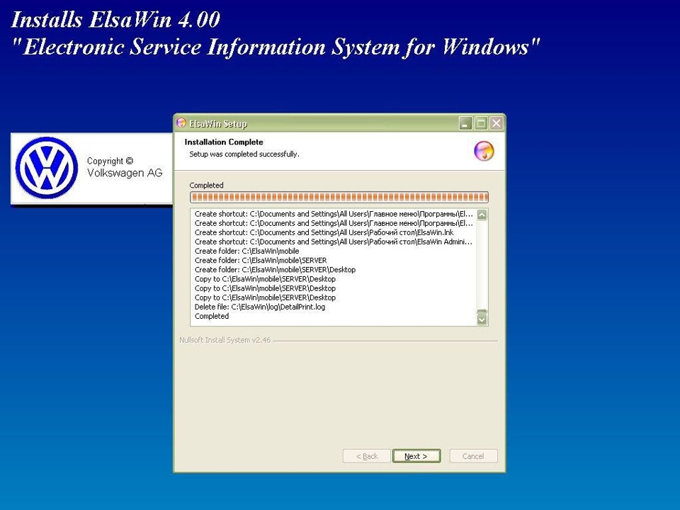

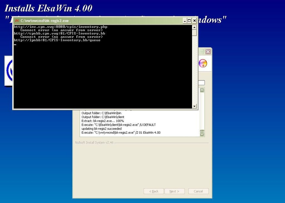

После этого начнётся окончательный этап установки программы, сопровождаемый выводом окон с отображением выполняемых действий в командной строке на чёрном фоне:
Примечание. На примере видно, что программный сценарий запрашивает определённый внешний ресурс, но так как он доступен лишь официальным представителям концерна, работа этого сценария закончится выводом информации о недоступности ресурса и слишком большом таймауте, и последующим его закрытием. Если работа сценария затягивается на долгое время – прервите его работу нажатием сочетания клавиш Ctrl+C. На работе установщика ElsaWin это никак не скажется.

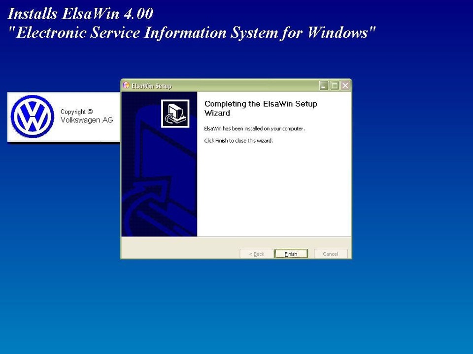

Последнее нажатие кнопки Next:
И Finish.

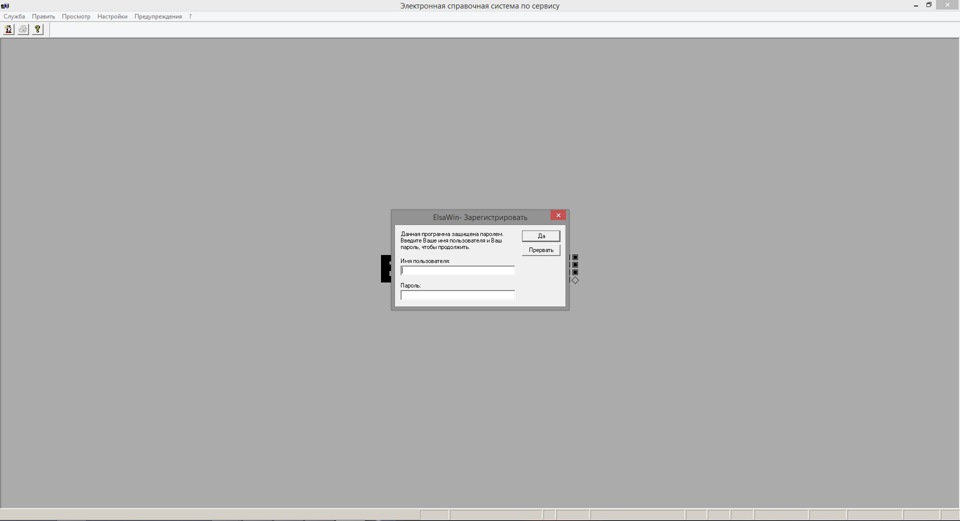

находим там файл setup (нажимаем на него на правую кнопку мыши и выбираем "запуск от имени Администратора") если так не сделать, то установка не запустится, и будет выдавать ошибку "нет прав администратора" или что то в этом роде, и так же соглашаемся со всем, процесс установки будет не быстрым.
Далее на рабочем столе появятся два ярлыка "ElsaWin" и "ElsaWin Administration"
для запуска нам понадобится "ElsaWin" щелкаем по нему дважды, программа запустится

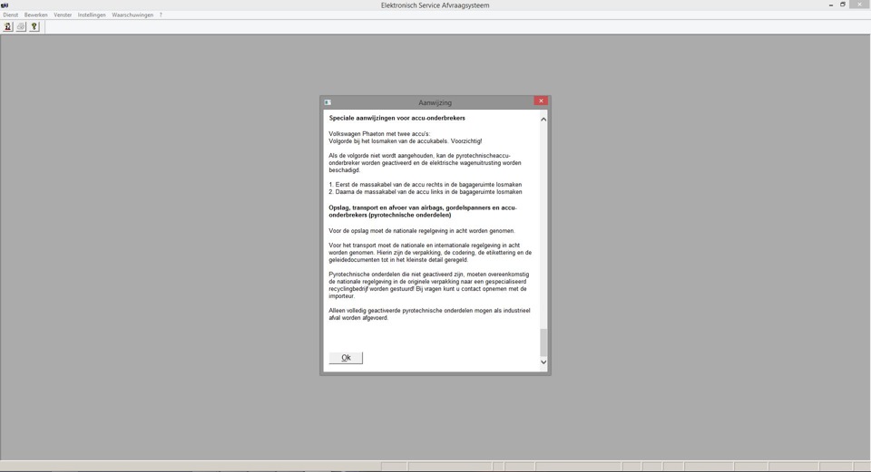

в поле логин вводим "admin" (без кавычек) в поле пароль так же вводим "admin" (без кавычек)
появится вот такое окно, его не закрываем, прокручиваем до конца вниз, и жмем кнопку "Ok"

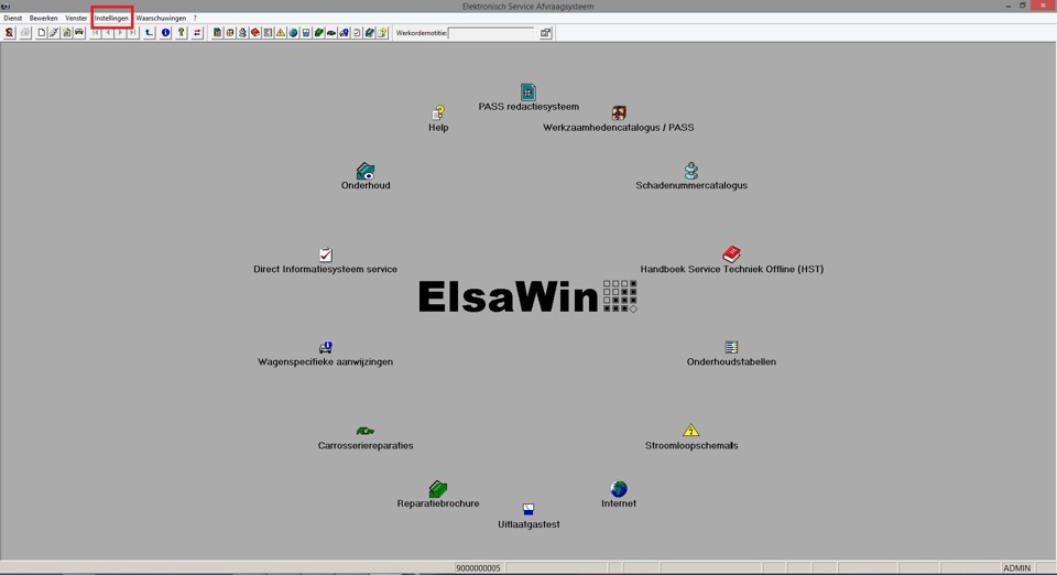

далее нажимаем на кнопку "instellingen" далее "Taal…" и меняем язык на русский

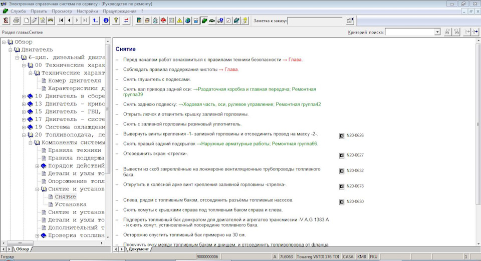

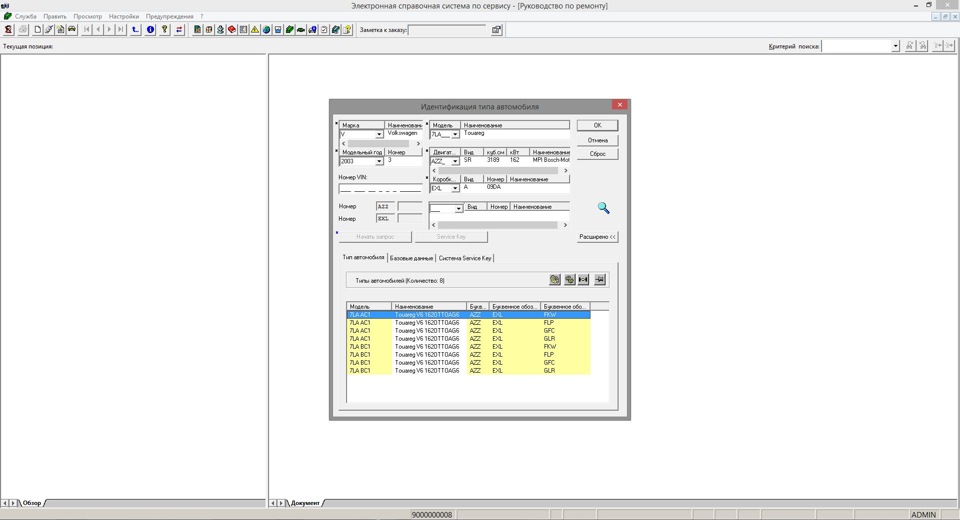

ну а далее все просто, выбираем интересующий нас пункт, примером будет "Руководство по ремонту" нажимаем и видим вот такое окно, я там уже все выбрал (аналогично будет для других пунктов):
в нем забиваем последовательно
1. марку
2. год
3. модель
4. двигатель
5. если знаем буквы коробки, то выбираем их (я буквы не знал, и просто выбирал первую и чтоб была буква "А" автомат и если механика то "М")
6. если знаем главную передачу, то вводим и ее (я ее не вводил ни разу)
7. нажимаем "расширено"
8. выбираем из списка машину
9 жмем "ОК"

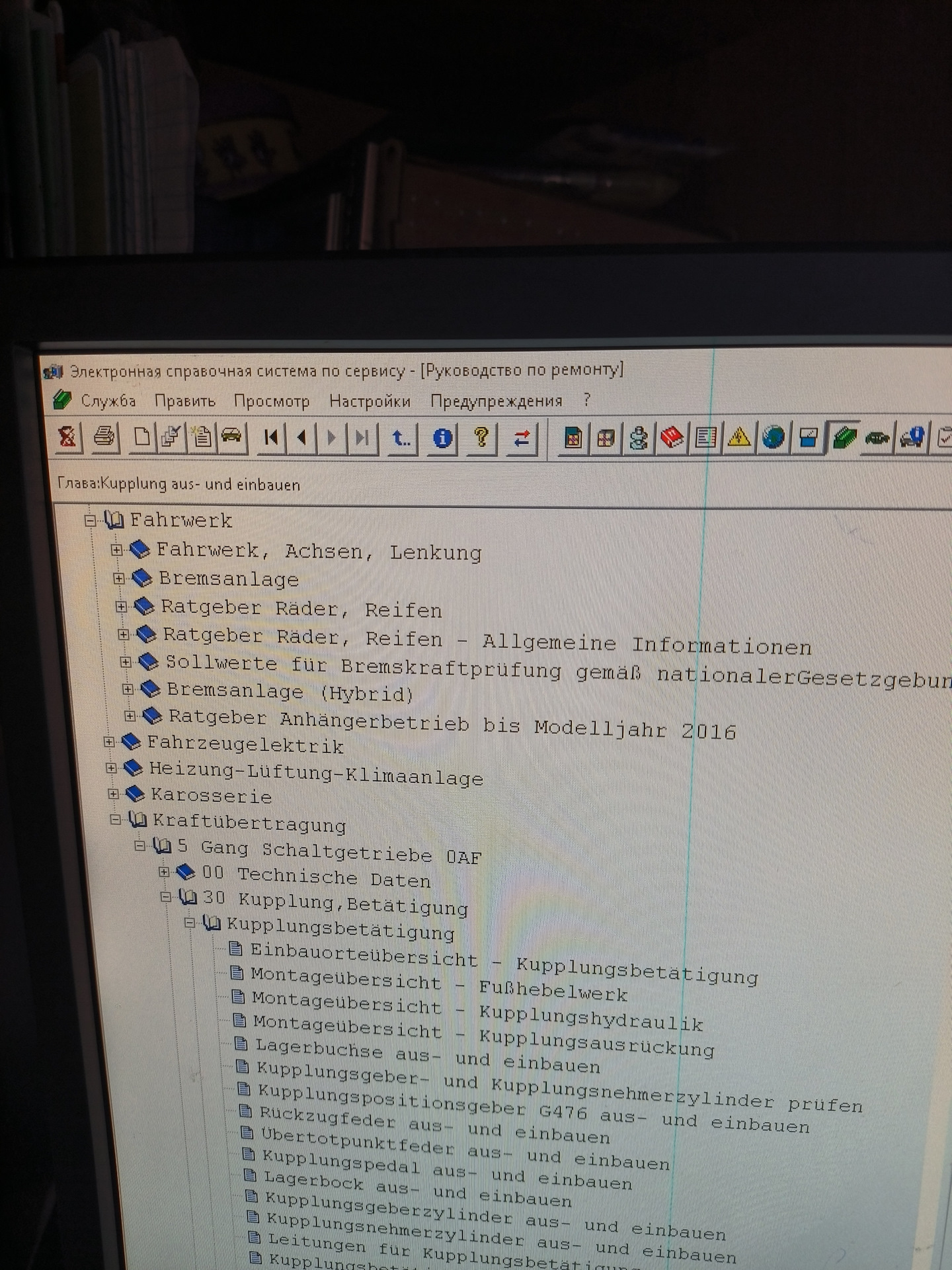

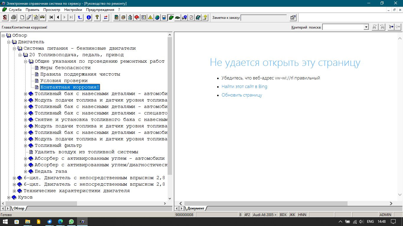

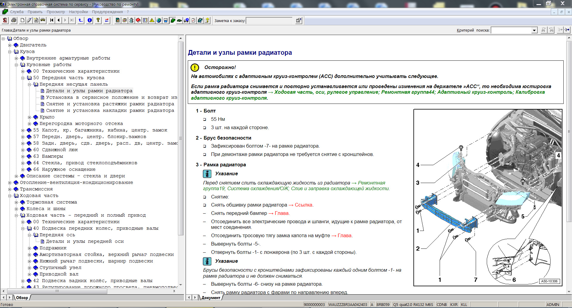

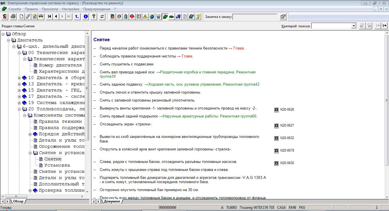

К сожалению дальше фото приложить не могу, лимит 20 фоток всего в записи, но расскажу на словах

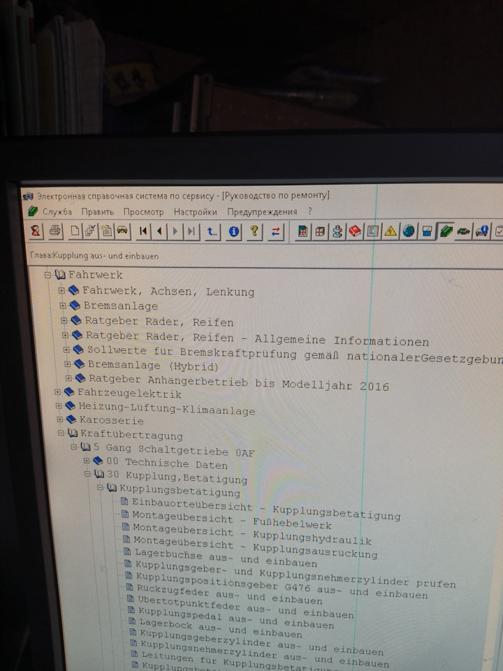

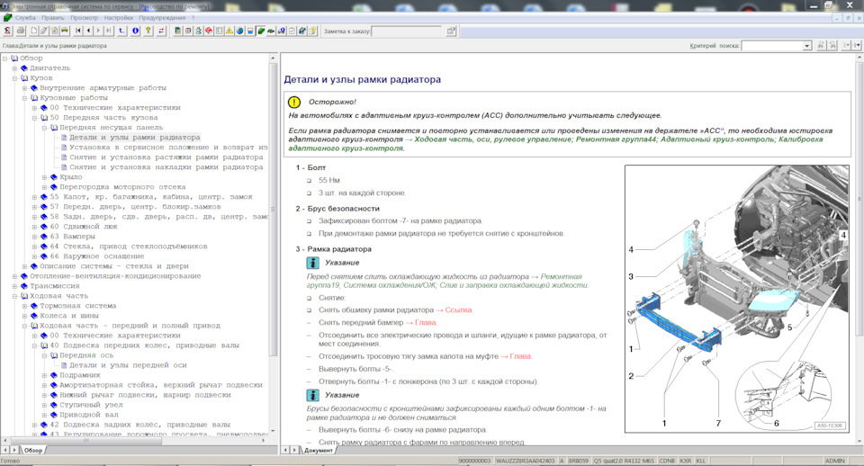

У вас откроется окно, разделенное на две половины, в левой части будет "дерево", в котором будут подпункты
1. двигатель
2. кузов
3. отопление-вентиляция-кондиционирование
4. трансмиссия
4. ходовая часть
5. электрика
Далее, выбираем интересующий нас пункт, откроются еще подпункты, и ищем, что нам нужно, интуитивно все будет понятно.
Вот в принципе и все!

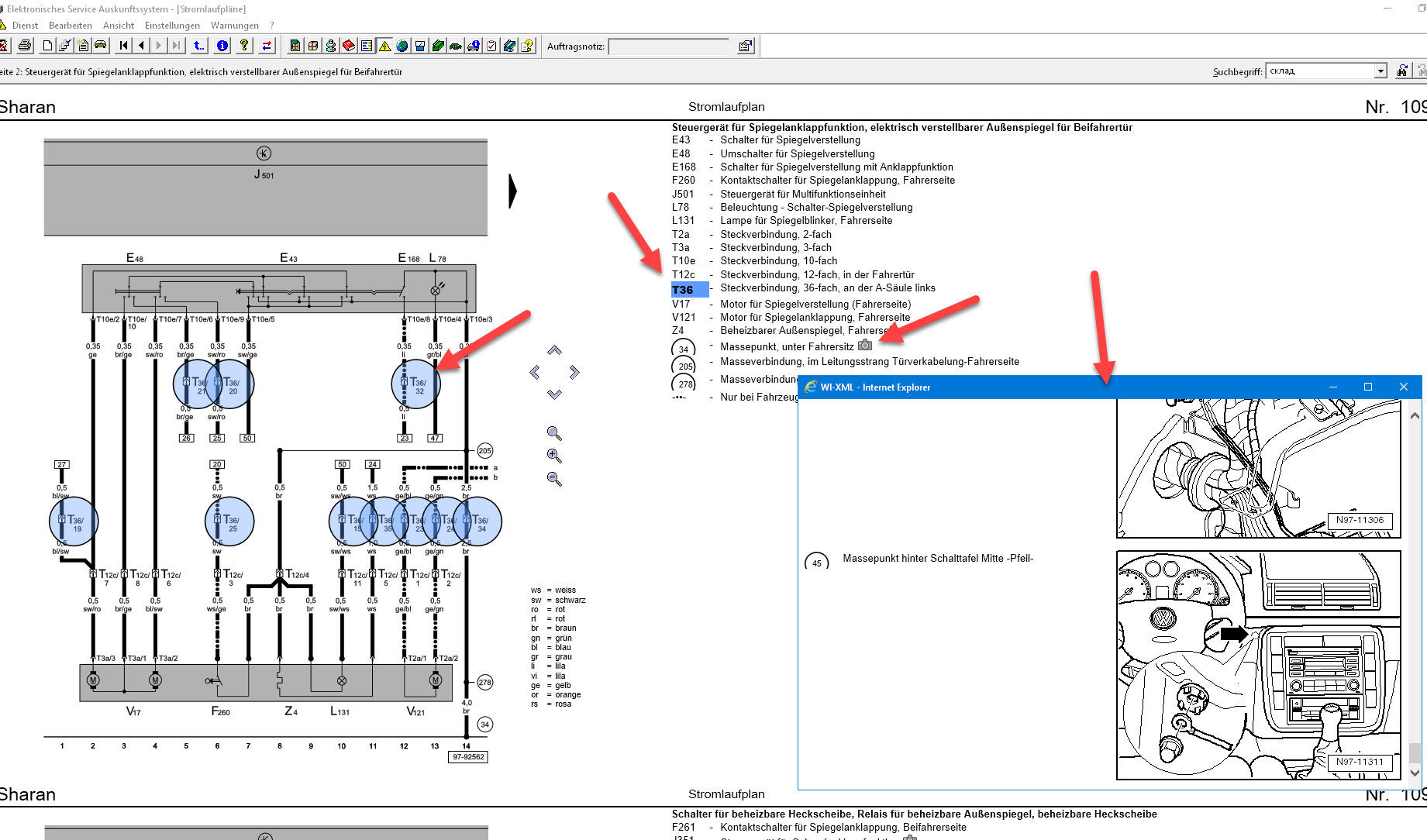

пример работы в ELSA Алексея Zalek

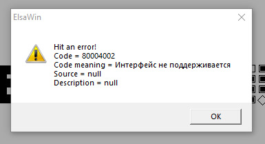

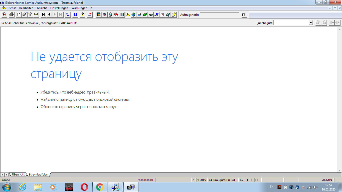

Приветствую!
Всё установлено по мануалу, всё четко. Win10Home 64bit.
Адрес до исполнительного файла C:\ElsaWin\bin\ElsaWin.exe
Но имею то что на скриншоте.
Можете подсказать что я делаю не так?
добрый! увы не подскажу. у меня как комп сломался. я с тех пор больше не ставил ее )) нет необходимости))

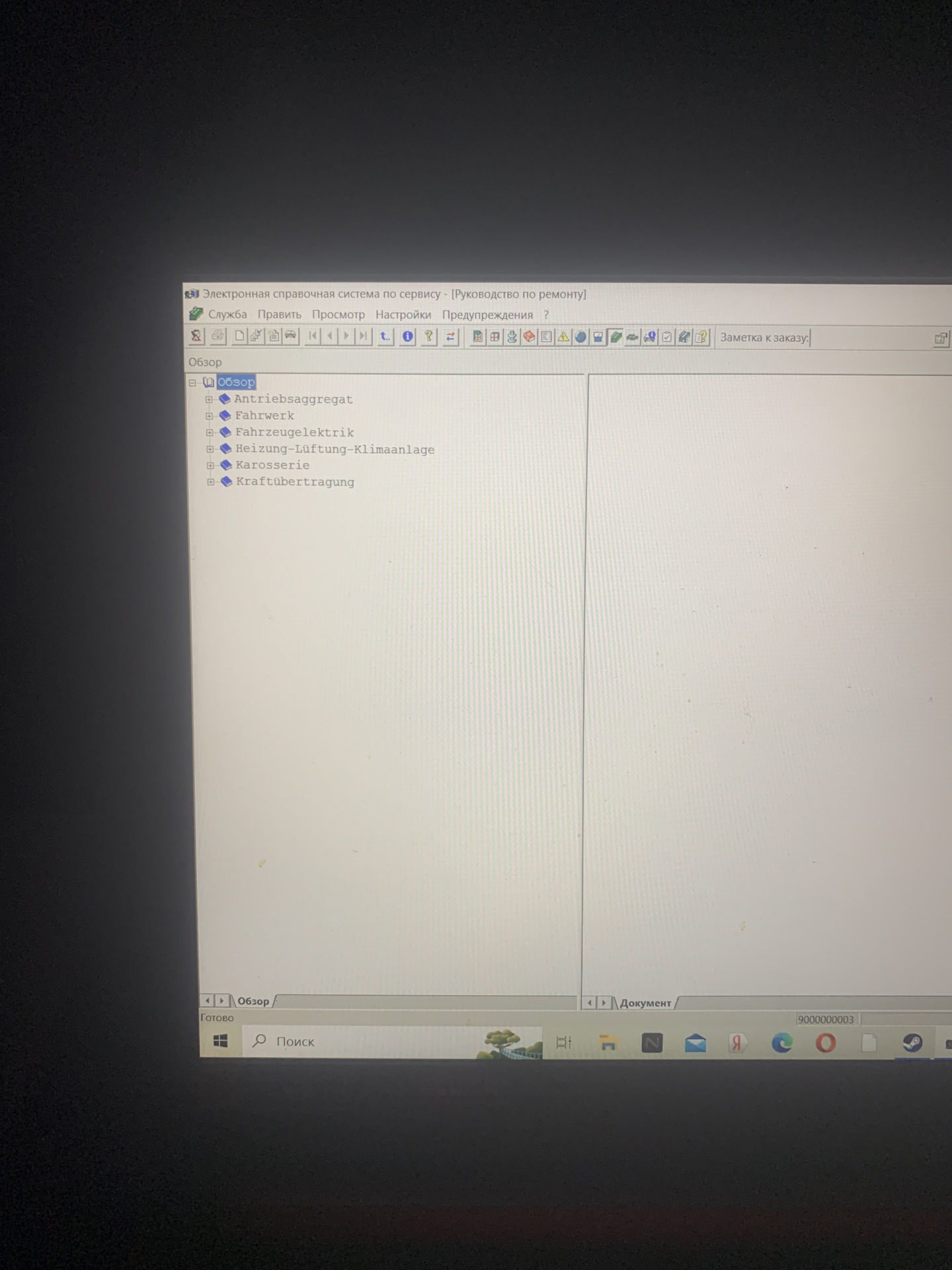

Каким способом язык мануала поменять?
Удалять что есть, качать 14 года и ставить все по новой, если надо для туарега

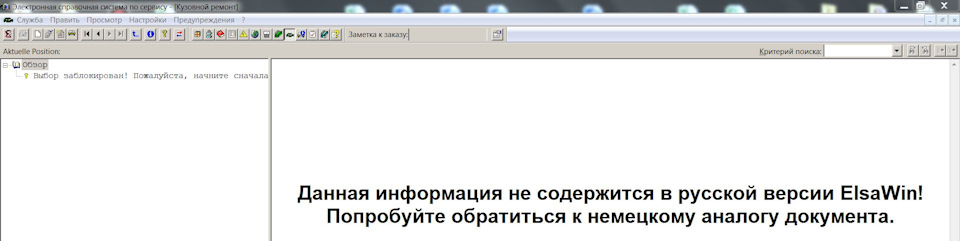

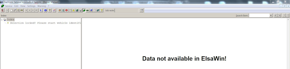

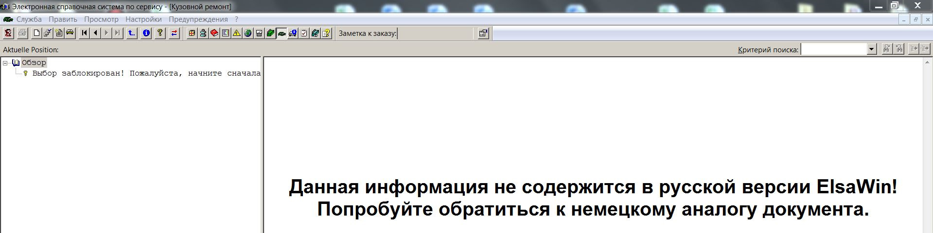

Как понял ошибку обновлении 3.UpdateCD_5.00 невозможно устранить. Установил 2.UpdateCD_4.10 затем поставил базу ищу по модели свой авто: рапид, пишу вин и выдает:
"Данная информация не содержится в русской версии ElsaWin! Попробуйте обратиться к немецкому аналогу документа. "
Вбиваю туарег или поло, все находит но на немецком есть даже пару картинок. Попробую базу поискать на шкоду
Спасибо!

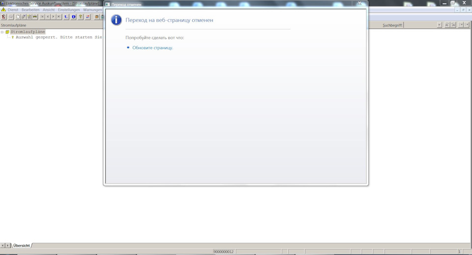

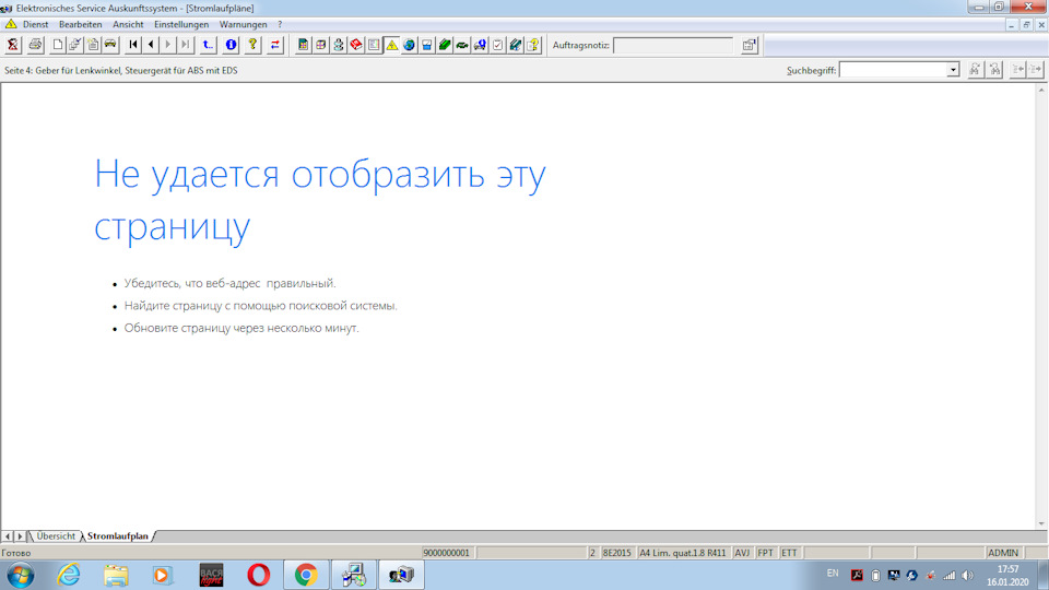

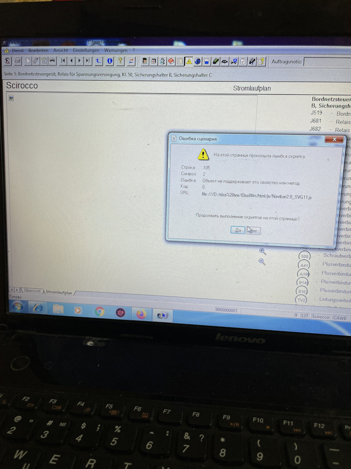

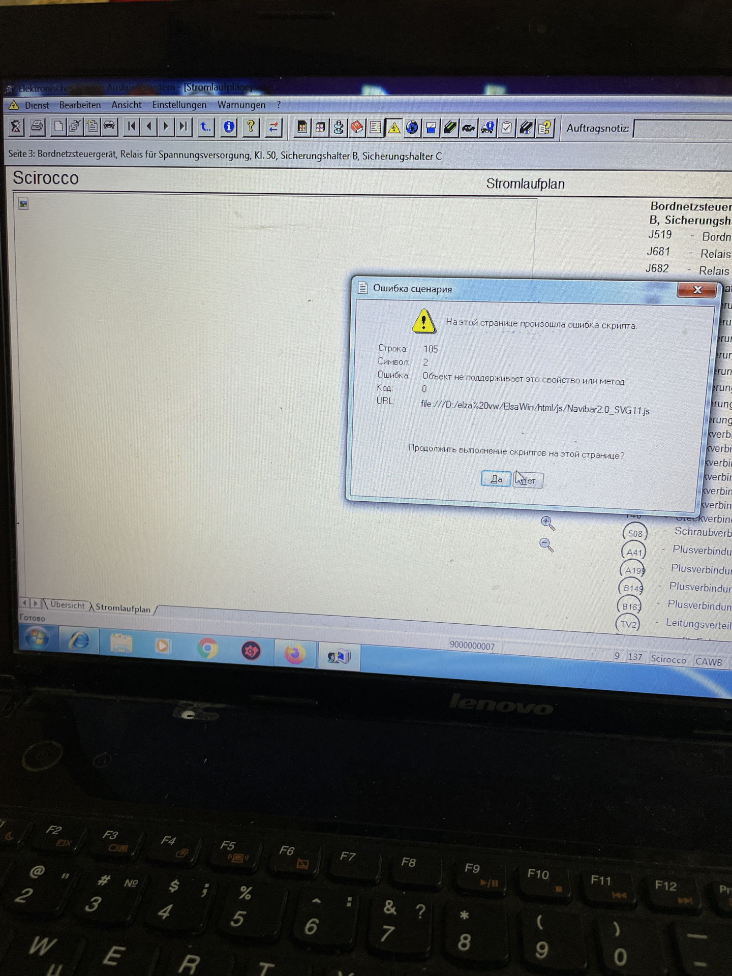

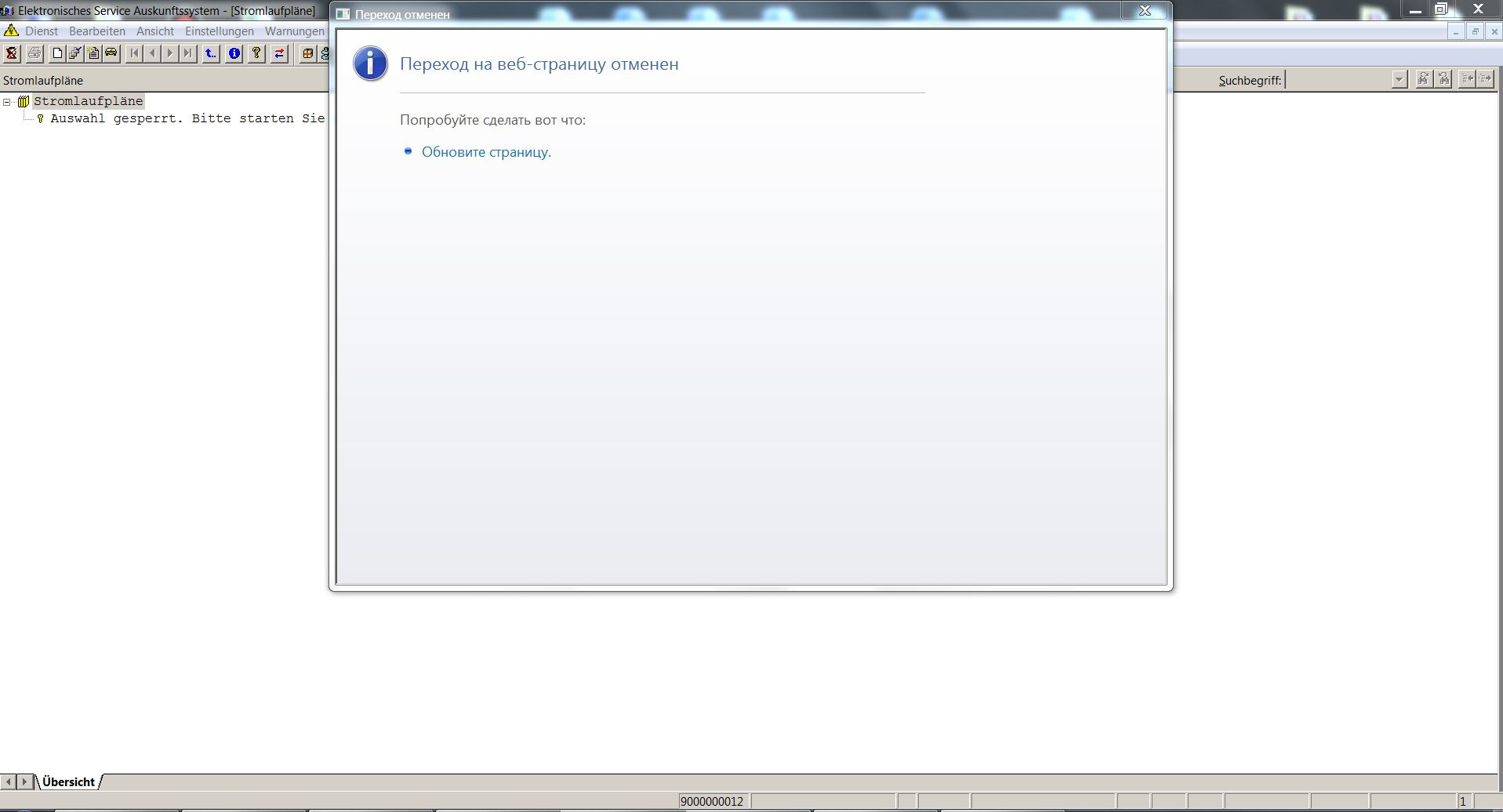

Подскажите не открывает Электри схемы пишет ошибка скрипта

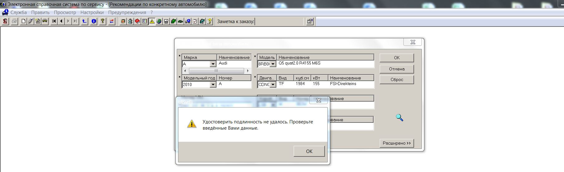

Автор поста ещё в теме ? Решил установить базу Audi начал загружать и зависло уже второй раз на вот этом, и тишина, что можно сделать для того чтоб установилась ?

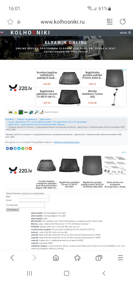

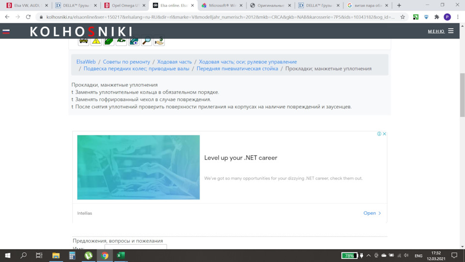

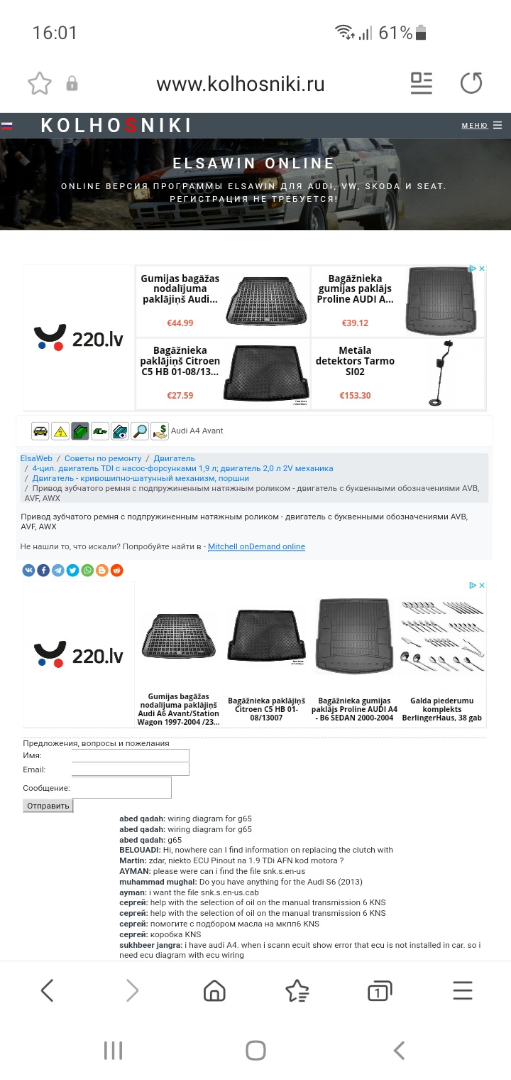

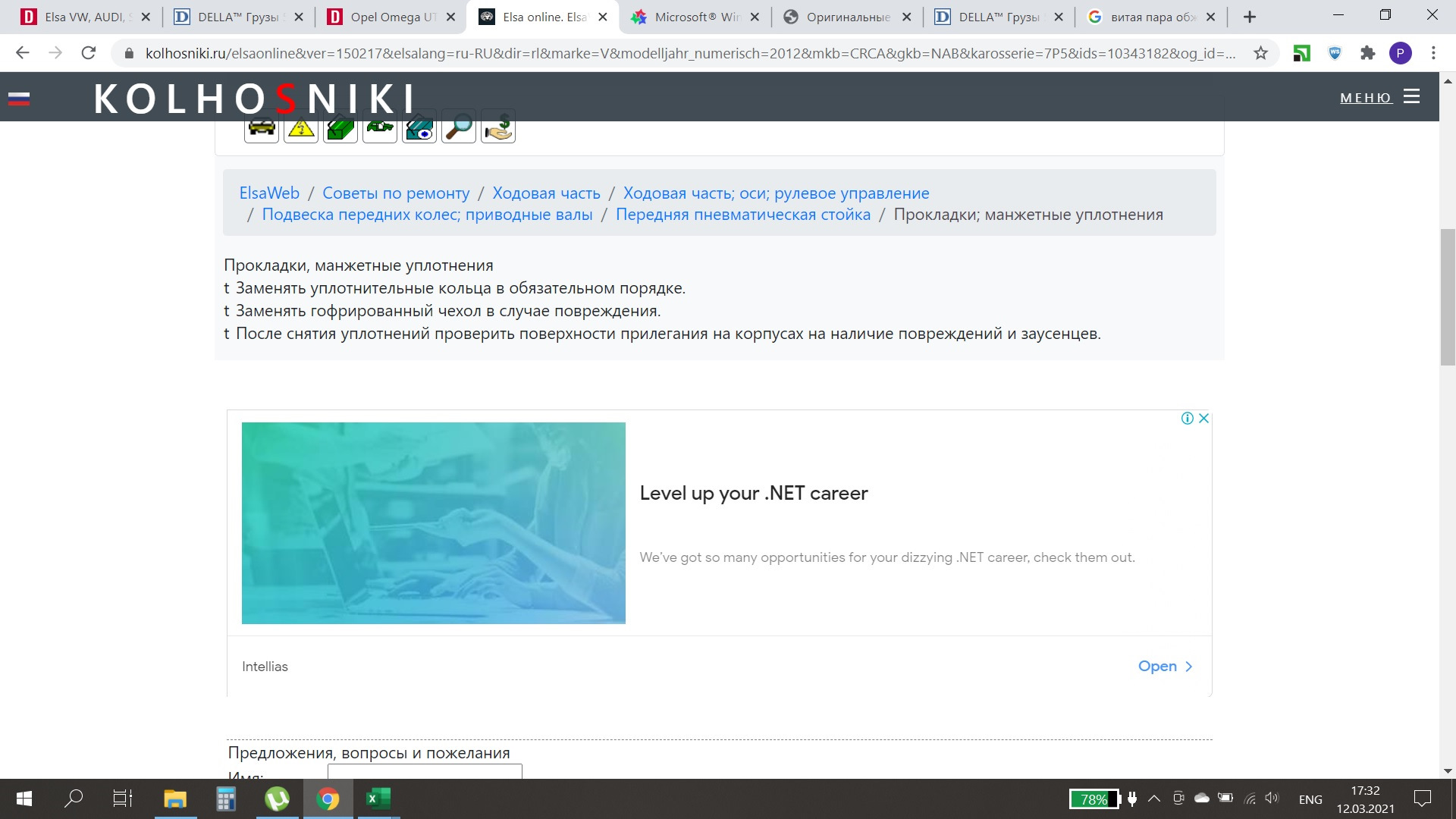

зачем качать, если есть онлайн-версия?
kolhosniki.ru/elsaonline

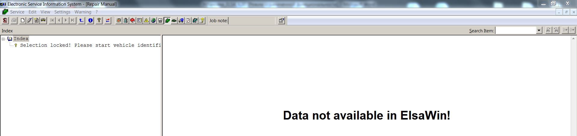

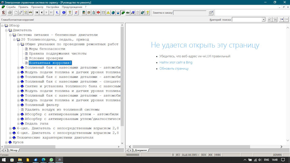

Вот забей audi A6 c5 1.9 TDI awx по двигателю вообще нет никакой информации, хотел посмотреть про ГРМ инфы 0
В стационарной есть?)
Блин, чёт установил тоже нет 😳 глянул А4 Б6 там есть, как так ?
Вот-вот)) так происходит, когда работу делают распиздяи. В нашем случае наполнители базы Эльза
Вот так и есть, это печально
ANTICHITER
Вот тебе онлайн, нет даже руководства по замене ГРМ А4 Б6 1.9
Ко мне какие претензии? В русской базе 10% инфы. А по старым машинам начала века надо радоваться хотяб инфе на немецком
Никакой я просто говорю, да и на немецком там вообще ни*** не понятно
В русской оффлайн версии это есть? Если да, то нужна версия базы. Вдруг у меня ошибка

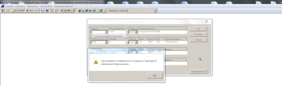

Всем привет. Может кто сталкивался?
Попробуй запустить в режиме совместимости с Windows XP

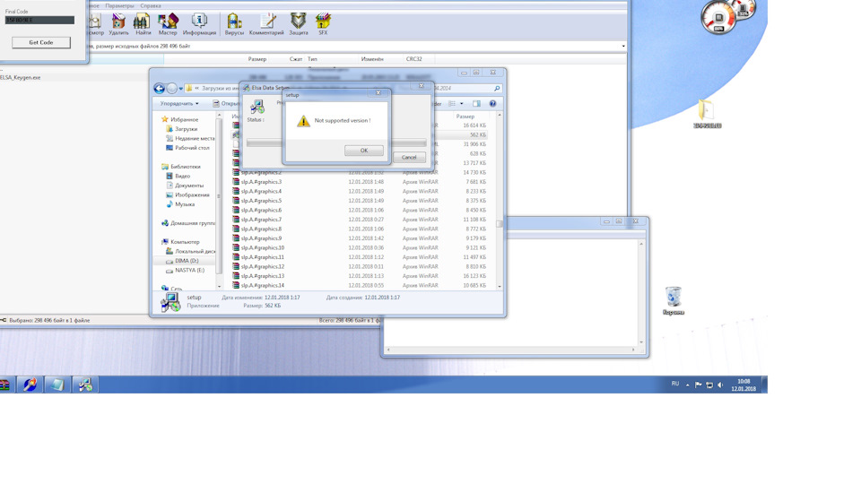

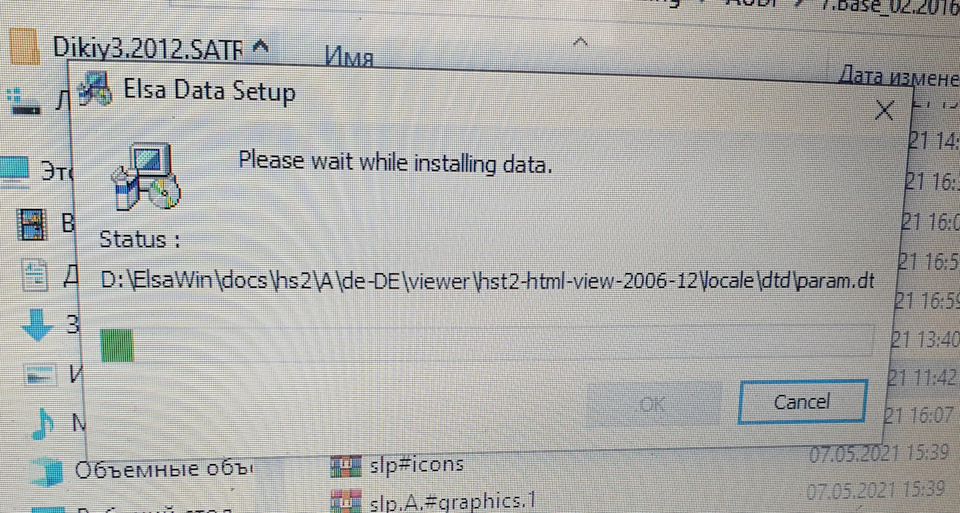

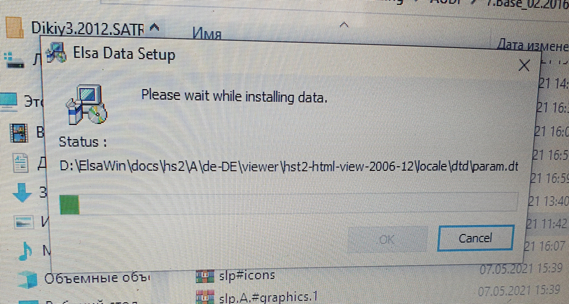

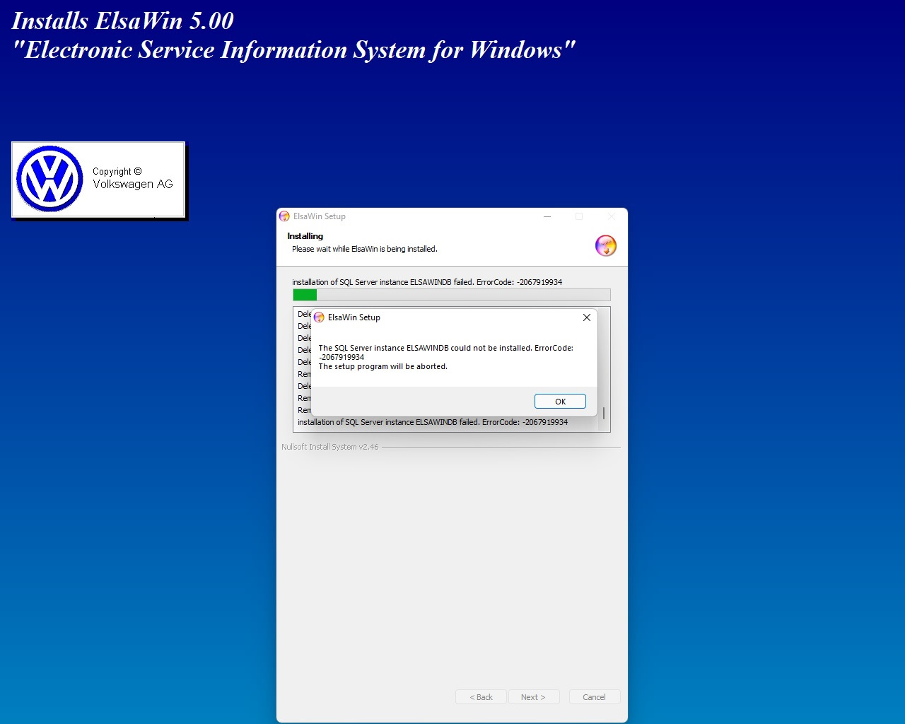

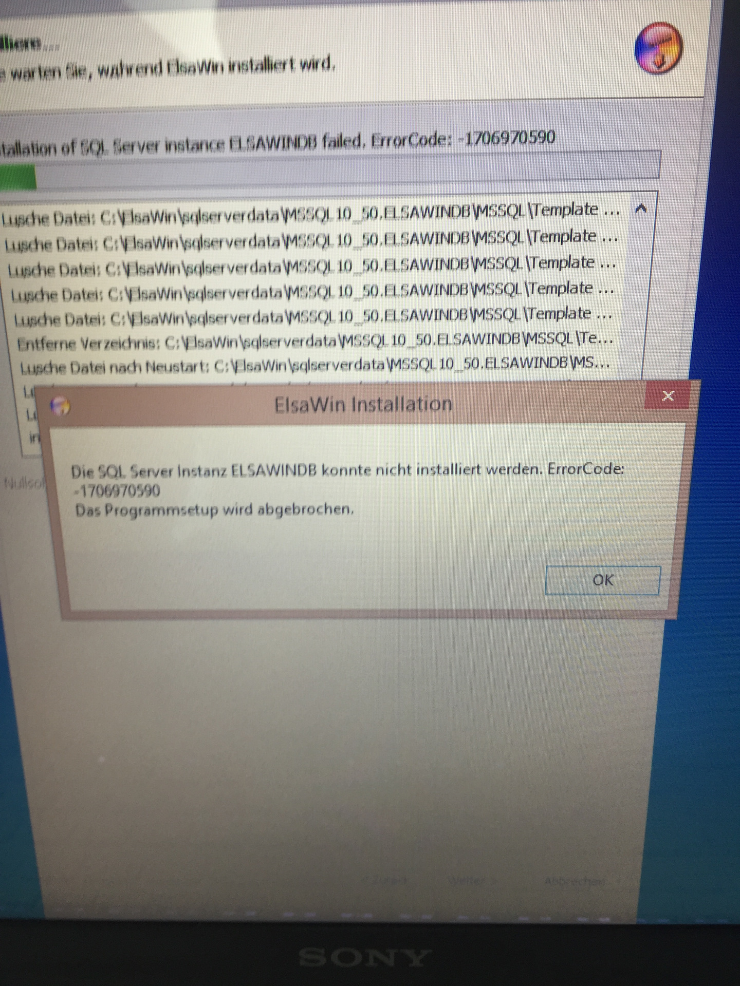

Добрый ночи. Подскажите пожалуйста, устанавливаю программу VW 2016. Вроде все по пунктам идёт как по маслу. Дошел, до пункта скачать и установить базу для VW. Не могу ее найти. Или это и есть программа с базой дляVW. Тогда не понимаю, мне нужна и на шкоду, получается на шкоду отдельная программа. И на каждую машину будет свой ярлык?

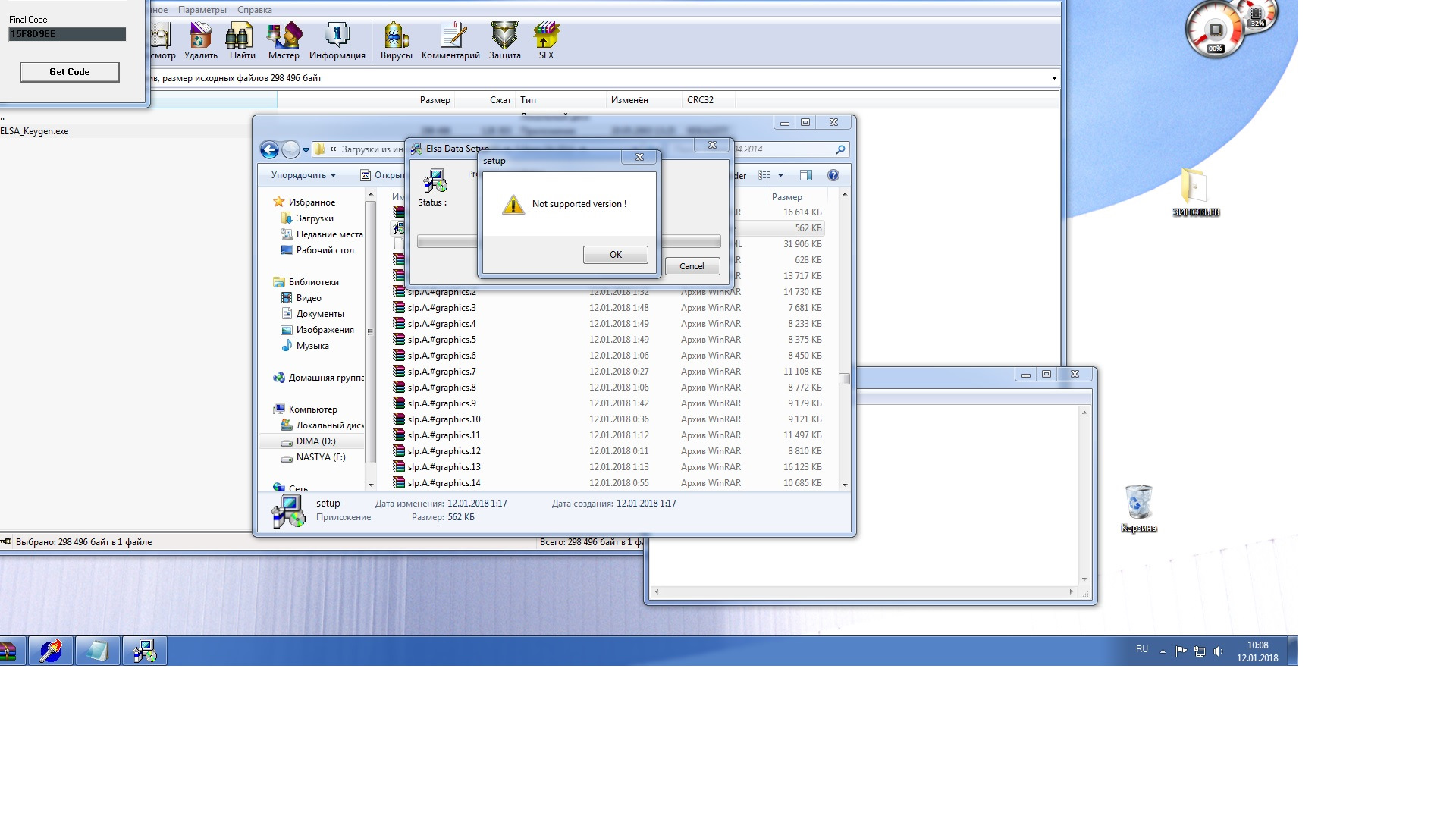

Коллеги, начал устанавливать первую обнову 4.1 вылезло это
Base_01.2015 в этой папке не могу найти файл setup.

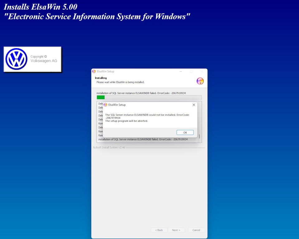

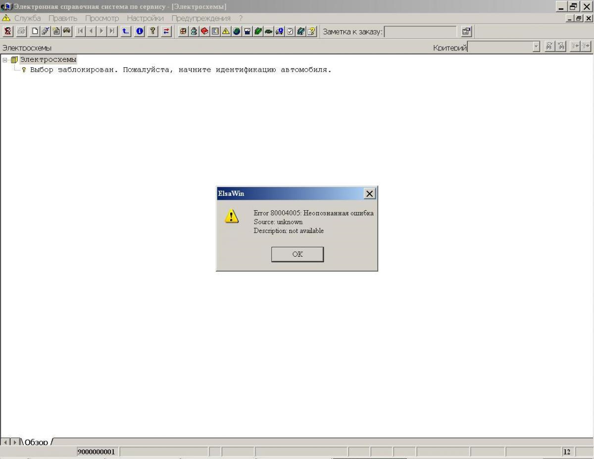

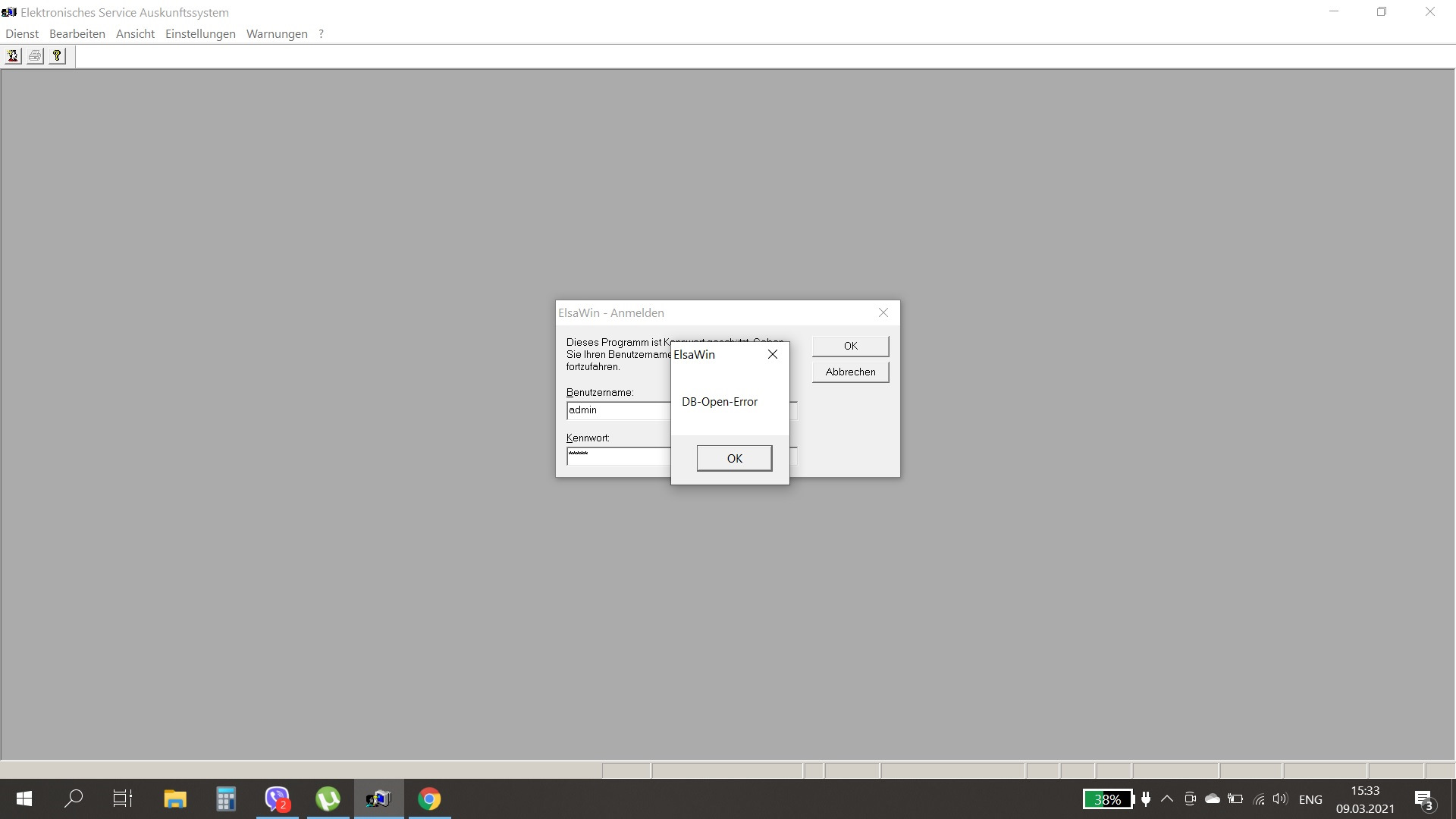

Доброго дня.
Пробовал разными способами снять ошибку (Error 80004005).
Похоже был какой-то конфликт с операционкой (Win 10).
Безрезультатно.
Доустановил дальше до 5.3 и все заработало.
Видимо с 10-кой нужно ставить более поздние версии.
(… хотя, пробовал запускать в режиме совместимости с 7 и даже ХР. Не помогало.)
Большое спасибо за дистрибутив.
Всем удачи.

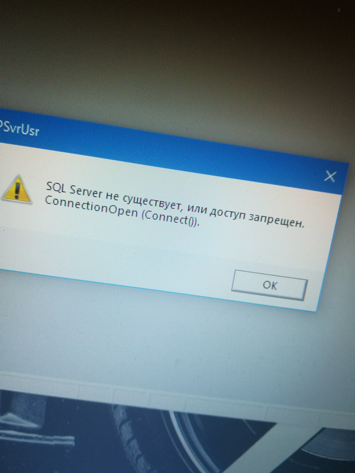

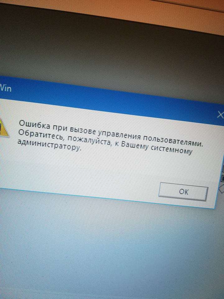

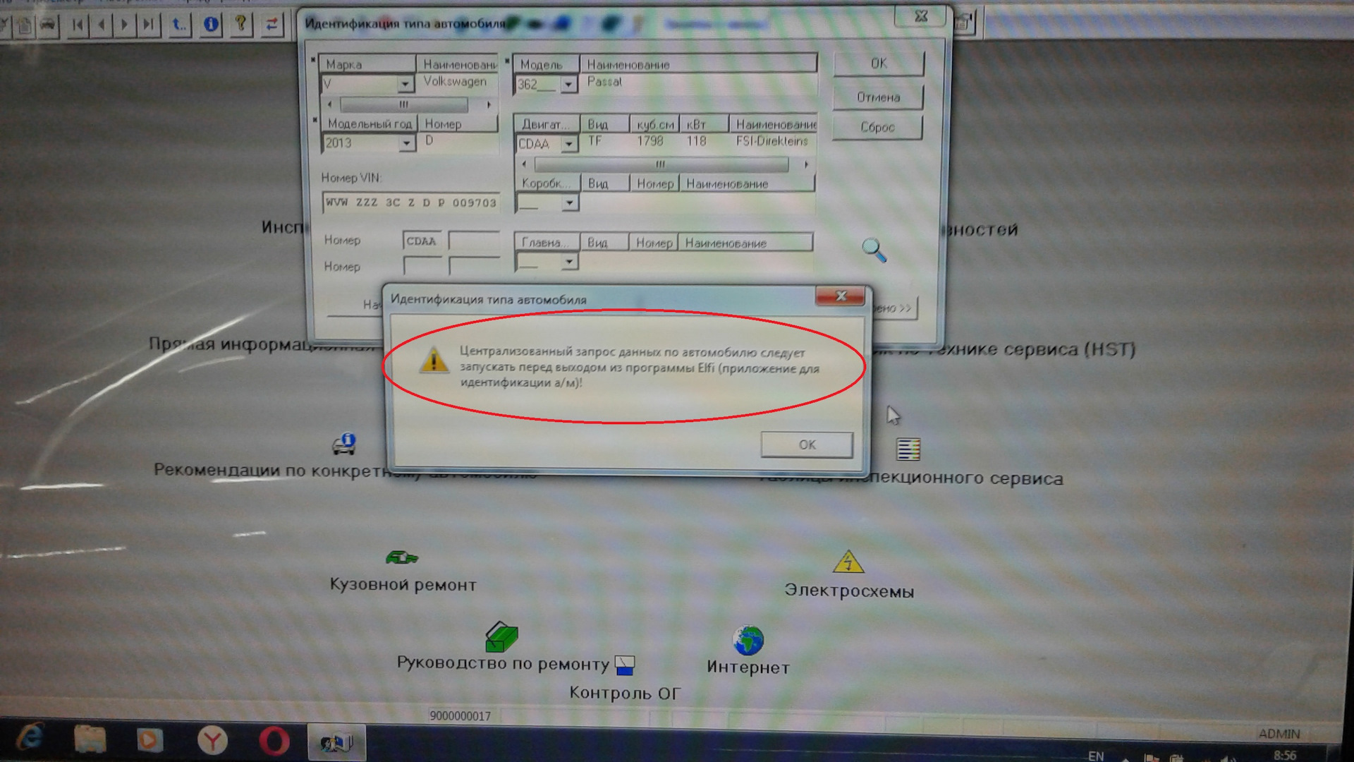

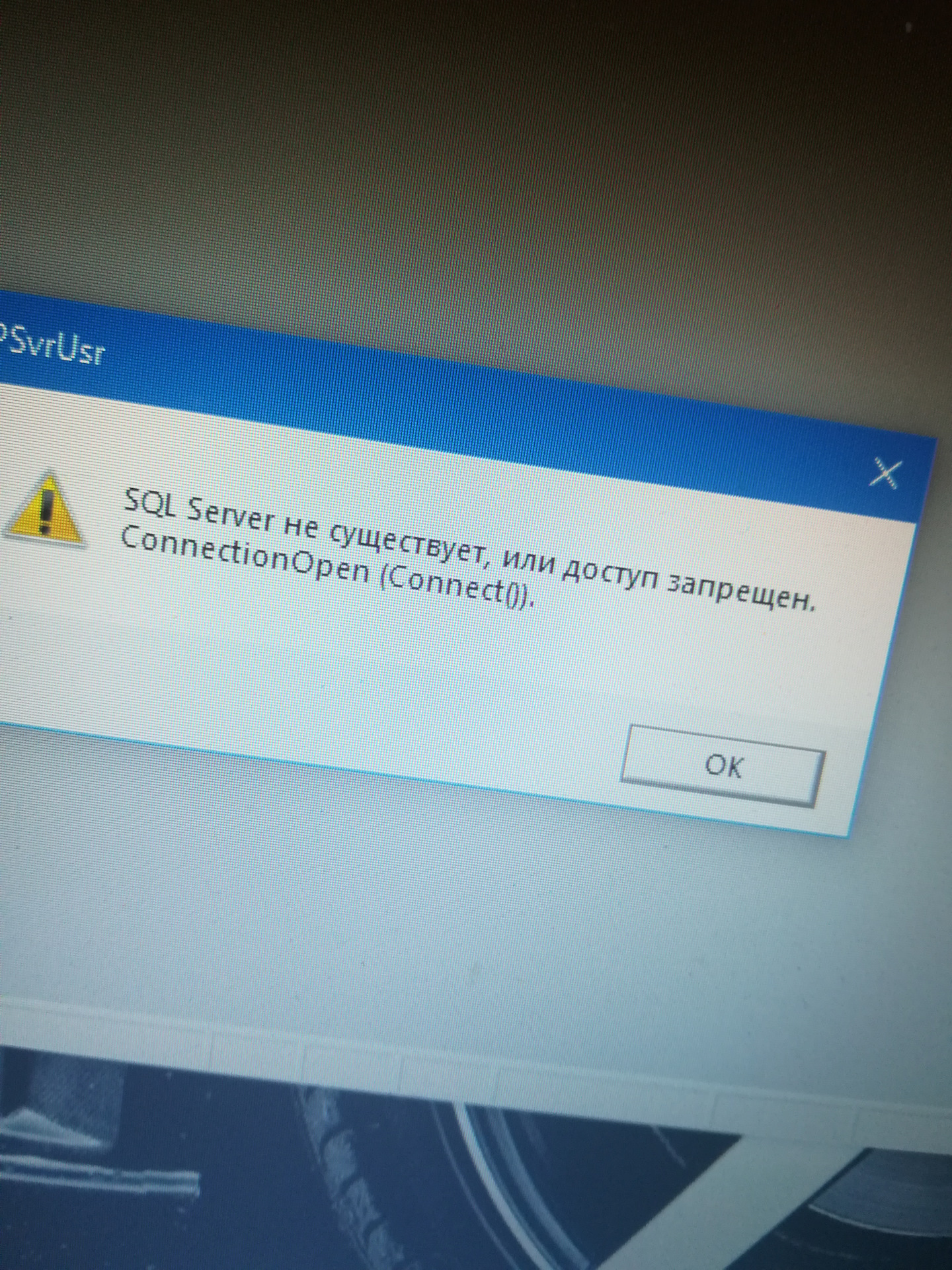

Доброго дня.
Установил до 5.1. Вроде все прошло по писанному,
кроме SQL servera, который по дороге также установился нормально. Но…
После запуска ElsaWin при выборе идентификации авто. выскакивает ошибка:
Error 80004005 Неопознанная ошибка
Source: unknown
Description: not available
Никто не сталкивался? Куда грести дальше.
Кому пишет "Not supported version" для 4.1! Базы для более поздней версии. Делаем следующее: В папке "Base…" в поиске пишем "control" в свойствах файла "contro#l51" снимаем галку "только чтение". открываем с помощью блокнота, 51 исправляем на 41(для версии4.1), сохраняем, переименовываем файл на "control#41" загрузка должна пойти. Для версии 5.0 наверное аналогично, у меня она не установилась, так что не знаю
Не подскажете, почему не отображаются разъемы, при нажатии на них (синие кругляшки)?
Хотя, при нажатии на пиктограмму фотика, точки массы, например, отображаются исправно.
Может быть, не хватает какого-нибудь компонента?
добрый! если честно, понятие не имею, я так глубоко не залезал в ELSA
Спасибо за ответ. Будем искать. В ранних сетапах на другом компе точно отображалось. Порою (от — копать) в сторону просмотрщика.

установил версию 4,1. меню на русском, все остальное на немецком или английском. Как исправить, подскажите пожалуйста
какого года ставил программу?
скачал 5.3 от 01.2016, установил только до 4.1
к сожалению, там нет русского языка ((( я это уже позже выяснил
на туарег хватит 14 года и версии 4.1
понял, спасибо. это надо опять качать с базой вместе?

переход на страницу пишет отменен или вот так
какая вресия устанавливается? вам хватит и 14 года, там она по проще, все сносите и по новой ставьте 14 года версию, до 4.1
всё снёс и заново поставил. Также. Пишет перейдите в другой язык.
А там так же выбор заблокирован. В папке установки эльзы схемы есть.
Это просто схема не переведена на русский, надо пробовать зайти с немецким языком!
так все языки перепробовал, также. Другие модели машин пробовал — ни одной схемы ничего… что-то программа криво может встаёт.

Приветствую! Почему-то ничего не находит, просит перейти в другой язык и так же. Язык установлен русский, немецкий и 2 английских.
Установка вся прошла хорошо со всеми обновлениями. Может базы криво встали? Переустанавливаться не хотят.
может базы, попробуй их переустановить
когда базы устанавливаются в конце долго была полоса полная и светился exit- я нажал его. Может установку прервал?
Zeon83
не хочет ставить повторно. Как их снести?
все удалять полностью
Привет всем, может кто поможет. Ситуация такая скачал я программу, начал Устанавливать и когда дошло до ввода старого номера и нового номера через генератор кодов, я закидываю старый номер 152F41DA, а в поле где должен появится новый просто чёрная строка, и кода нет, предполагаю что антивирусник снёс программу . Может может кто-то закинуть этот код в свой генератор кодов и скинуть новый код что получился?
Спасибо
привет! просто выдели эту черную строку, код в ней есть, просто он на черном, черными буквами
Так я не додумался попробовать) то есть скопировать выделенное в чёрной строке и вставить?
А то что я прервал установку программы, нужно все заново начинать?
скорее всего да, я по новой все ставил когда так же искал код
Спасибо. Попробую

Здравствуйте! В разделах "руководство по ремонту", "инспекционный сервис и уход" и др. отсутствуют иллюстрации и картинки (вместо них только номера )! В чём причина и как исправить, может кто сталкивался с этим? Так же непонятно почему идентификация авто не проходит (не активна ОК) в "Таблицах инспекционного сервиса", в "Рекомендациях по конкретному автомобилю" ? И как через вин идентифицировать авто? ( ELSAWIN 5.20. Версия CD Volkswagen:2015-01)

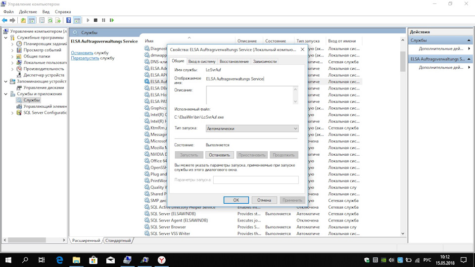

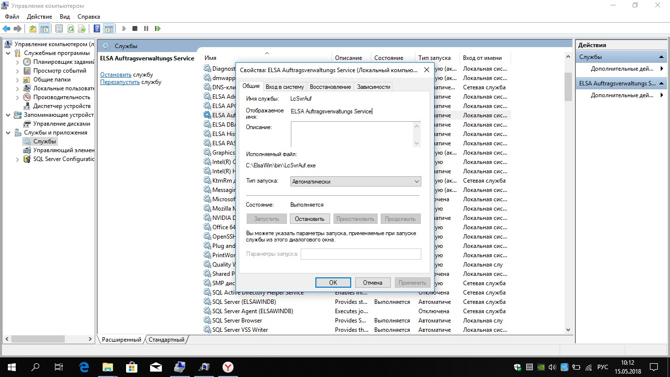

Приветствую! Вчера установил и всё работало хорошо. А теперь после ввода имени пользователя и пароля вместо окна, где надо нажать ОК, вылетает ошибка Initialize OrderServer failed: error -2147417851. Ни кто с таким не сталкивался?
Зайди в Управление компьютером — Службы.
Найди ELSA Auftragsverwaltungs Service
Правой клавишей мышки Перезапусти службу.
Так же в свойствах поменяй с Ручного на Авто.
Должно помочь.
Видимо, в ХР называется как-то по-другому, не нашёл такой файл
AndreyTov
Должно помочь.
Помогло! Спасибо
что то картинки не отображаются, кто знает как исправить?
Не чего невыходами
Добрый день
Приустановки 5.00 ошибка
SQL Server ELSAWINDB не может установить Error Code :1706970590
Что делать помогите
Как ее обойти эту elfi ? не дает посмотреть электро схемы!
нет

что за программа Elfi? когда выбираю автомобиль появляется окно с надписью, Централизованный запрос данных по автомобилю следует запускать перед выходом из программы Elfi (приложение для идентификации а/м) и автомобиль не открывается

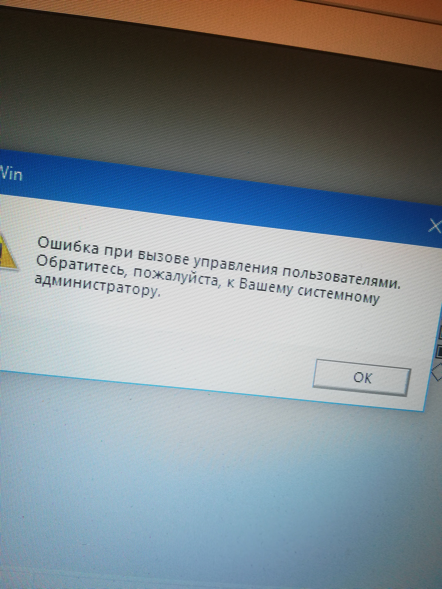

Кто нибудь сталкивался с ошибкой " невозможно произвести update нелицензированная версия"? Как исправить, даже не могу установить Эльзу((
Zeon83
Привет, попробуй учетк админскую пересохрани, через эльза администратор
Это первое, что сделал — не помогло((
