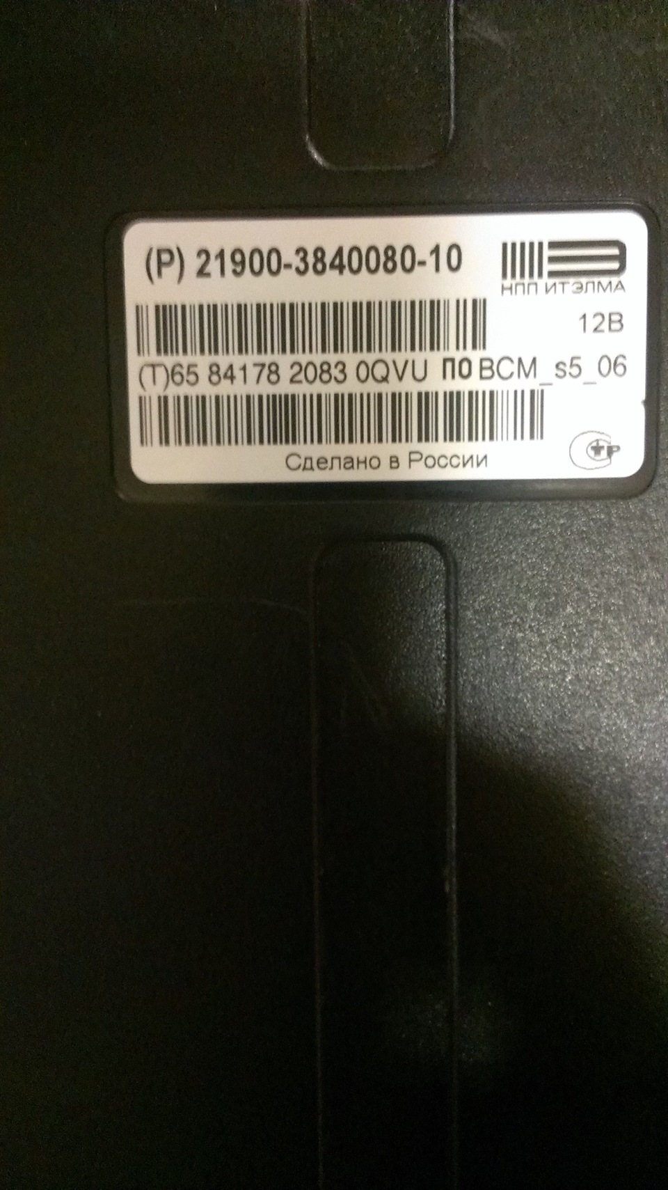

Доброго времени суток всем! Случилась такая беда, отказался работать блок электропакета на Лада Калина 2, выяснилось что сгорел в блоке ИС переключатель электропитания BTS 5242-2L. Почитав форумы выяснилось что у него нет запаса мощности и он ужасно греется. Интересно его можно заменить на что то подобное и есть ли смысл?

Он расчитан не правильно! На 12 вольт цепь расчитывалась, а на заведенном автомобиле больше 12 вольт. (Это со слов мужика который проводил семинар: Диагностика и ремонт ЭСУД и электрооборудования автомобилей LADA).
Так что замена на новый, поможет не надолго.
Можно поставить вместо него два BTS555.
www.promelec.ru/pdf/BTS555.pdf
Получится огромный запас!
Нужно будет инвертировать входной сигнал для правильной работы
Это уже не проблема… По сравнению с тем, что родные ключи греются и выходят из строя.

Ключ можно заменить. Стоит он 100 рублей. Правда в широкой продаже их нет.
www.st.com/web/en/catalog…965/SC1037?sc=vipower_m07 можно тут поковырять
привет, вот ссылка на его даташит www.farnell.com/datasheets/85591.pdf
теперь смотри там 2 выхода если действительно не справляется она с нагрузкой поставь на выходы полевики какие по мощнее да и все .
