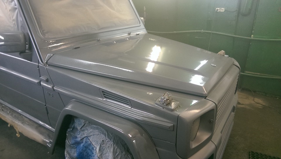

Здравствуйте дорогие друзья. Красили Гелик в жидкую резину и жидкую пленку марки Rubber paint.
Машина имела очень много проблем по кузову и именно черные пятна сыграли роль маскировки самых проблемных мест.
Изначально наносили жидкую резину для создания базы. Далее покрывали ее жидкой пленкой чтобы была возможность начать создание рисунков.
Жидкая пленка устойчивее к растворителям и химии а так же крепче жидкой резины поэтому со скотчем на краях не было проблем.
Важный аспект в том что жидкая пленка есть как матовая так и глянцевая. Глянец при правильном и профессиональном нанесении можно превратить в блистющий аналог ЛКП.
Красили пятна из баллончиков что дорогое удовольствие само по себе но решили не заморачиваться. Закрепили так же жидкой пленкой и авто готов к суровой дорожной эксплуатации.

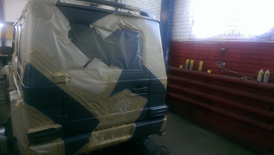

РАСХОД МАТЕРИАЛА:
5 литра жидкой пленки (2 литра перед рисунками 3 литра после финишные)
3 литра жидкой резины серой
10 литров растворителя
5 баллонов белых 5 баллонов черных.
ОБОРУДОВАНИЕ:
Электрический краскопульт для жидкой резины
Компрессорный краскопульт 1.4 дюза для жидкой пленки.
ВНЕШНИЕ УСЛОВИЯ:
Минимальное количество пыли.
Температура от 15 градусов чтобы не было подтеков.
РАЗМЕШИВАНИЕ МАТЕРИАЛА:
1 часть жидкой резины мешалась с 2.5 частями растворителя. Если делать меньше то будет шагрень! Заливать в пульт обязательно через ситочку.
Жидкая пленка идет уже в готовом виде. К ней есть колеры если нужно вывести необходимый оттенок.

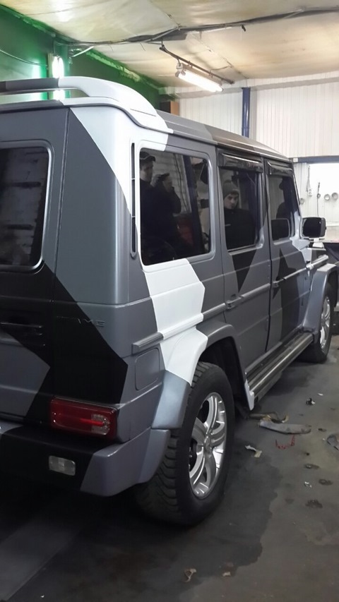

В чем разница между резиной и пленкой жидкой?
Разные составы между собой. Жидкая резина это нефтяной состав, жидкая пленка полиэтилен.
Физические свойства как отличаются?
Жидкая пленка крепче держится нежели жидкая резина. Вода ее размягчает слегка но не до степени легкого отрыва от поверхности.Напоминает лак, есть глянец есть мат. Если глянец положить профессионально будет почти как лкп.
