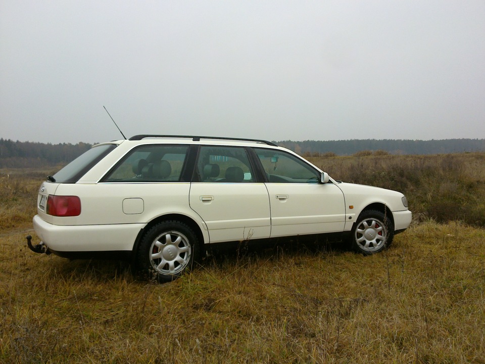

Очень нужна инфа…
Может кто знает как можно (и можно ли вообще) присобачить на С4 Avant релинги на крышу стандартные.
изначально машина шла без них…
человек желает дооснастить…
Спустя день
Кароче все узнал
Если в крыше есть заводской люк…то крыша сразу с завода шла усиленая и на ней 100% есть крепление для релинга,
если люка нету то 50/50…
но что бы точно попасть лутше всего стимать точную копию размеров с такойже машины и проверить точность сняв с боковых стоек пластик…

вчера другу поставили релинги на ауди 100 с4 авант 94 г.в., на его авто стоял электролюк. открутили переднюю левую ручку салонную, посмотрели: там через прямоугольное отверстие была видна закладная деталь с резьбой для крепления релингов! в задних стойках этих закладных не видно, они спрятаны в металлических кожухах! мы предположили, что если закладная деталь есть спереди, то онабудет и во всех стойках! Поехали на разбор, купили релинги родные с такой же машины, разметили на своей крыше места отверстий сверяя их с донорским авто, просверлили отверстия, вкрутили шпильки релингов, обработали места отверстий, залили все стекольным герметикоми и поставили релинги! все доавольно просто! не попасть в закладную очень трудно, так как отверстия под шпильки диаметром 15_17 мм, сверлили маленькое отверстие, смотрели в него, видели закладную гайку и уже в сторону ее расширяли отверстие! так что дерзайте, всем удачи!
Все верно. А если бы люка не было то крыша возможно была бы без усиления и закладных не было бы. А вот с люком крышы усиленые на 100%
Получается что установить рейлинги можно не снимая потолка?
Если снять плафоны над дверями то за ними видно крепления релингов. Я думаю если не рассчитана крыша на это то и креплений нет.
я в шапке написал ответ уже…а за плафонами разве видно будет?
Да, я когда снимал (передние) то за ними видно где крепятся релинги впереди.

далее оооочень жалею что не было с собой фотика чтобы запечатлеть весь процесс, чтобы кому интересно все это увидел, далее если хотите заморочится как я, чем смог помог, решение за вами, но подчеркну что данные действия проводили на Б-4 авант.
спасибо огромное
вообщем мужики чтобы более не дискуссировать на эту тему посмотрите у меня в БЖ, я поначалу тоже загнался по поводу установок релингов, повторюсь что у меня Ауди Б-4 авнт, все и в том числе владельцы Б-4 мне говорили что раз нет значит нет и не стоит просто дырявить крышу, даже на разборе когда я покупал смеялись, но по своему авто перелистал кучу инфы и выяснил что релинги на авантах шли как заводская опция, и крыши были только 2-х видов, с люком и без, а зная немцев по предыдущему ато например когда хотел сделать электролюк оказалось что все для моторчика там предусмотрено, и электро шел так же как опция, но ето так к слову из этого пришел к такому мнению что не будут же на заводе отдельно варить усилители и крепеж, а просто если идет то просверливают крышу и вставляют, мы все разметили, просверлили, и попали именно туда куда и нужно, далее вкрутили болты. разметили и поставили их по высоте как надо примерив несколько раз релинг чтоб резинка плотно прилегала, и заполнели вокруг болта стекольным герметиком, тк на болтах родных он был но высох, на все ушло час максимум. все в РОДНЫХ ЗАВОДСКИХ МЕСТАХ! и никакого колхоза.

нет резинки на релингах, те сами релинги, болты и в самих релингах пластиковые заглушки, и маленькие шестиграники которые вкручиваются в спец болт. также пригодится стекольный герметик.

скажу так немец есть немец, там все продумано, когда на свою решил ставить родные мне все твердили что если их не было то хер поставишь, тк там и усилители и крепеж весь и т.д. перелистал кучу инфы, крыши шли 2-х типов на авантах с люком и без. релинги как опция, вообщем все получилось отлично. главное попасть первую дырочку, попробуйте над пассажирским сиденьем открутить ручки полностью и полазить пальцем, должны почувствовать и усилитель и крепеж, снятие потолка ниче не даст. видно не будет, заодно если будете брать релинги на разборе замерьте точное положение, и убедитесь что болты вкручиваются в крышу, удачи.
спасибо…значит крепление в крише есть…нужно ток дырки сделать правильно?
По заводу там штырьки торчат, на которые одеваются релинги. Сверлить дырки — колхоз.

дружище, обясню проще для тебя, там не штырьки и специальны болты, снеми релинг и увидешь.
ты не поверишь, дружище, снимал…
в релинге есть шестигранные болты под потай, они упираются в эти штырьки.

вот выкручиваешь их, снимаешь релинги это и есть болты !

именно так, но проверить всетаки стоит, посмотрите на разборе и под ручкой в потолке передних сидений. у меня именно так и было, тоже заганялся, но глаза как говорится боятся… все встало в родные места, все там предусмотренно по крайней мере на моей модели аванта. а рассуждения были таковы раз ето заводская опция не будут же немцы приваривать отдельно на крыше крепеж и усилители, глупо.
