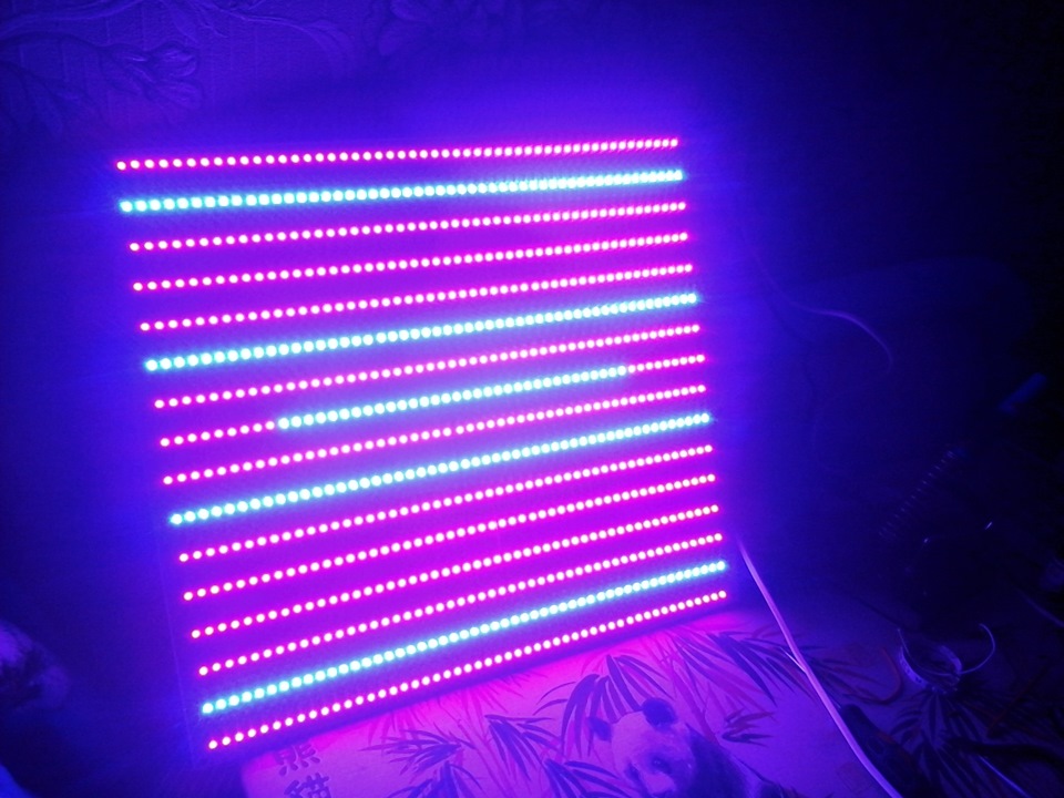

На днях соорудил светодиодный фитосветильник для растений, рассады, цветов и т.п. Решил сделать небольшой сюрприз для своей Мамы. она у меня любит заниматься огородничеством). Как дело приближается к сезону рассады, так мы вечно городим огромные навесные ДРЛ лампы для подсвета рассады, которые не очень то полезны для человеческого организма и для растительного мира тоже. Они вырабатывают огромную долю ультрафиолета. А рассады оччень много, стаканчики с рассадой занимают площадь в 12 кв.м гдето может даже и больше, но точно не меньше))) Так вот почитав про светодиодные аналоги, выяснилось следующее: при определенных пропорциях красных и синих светодиодов (с определенной длиной световой волны: у красных длина волны 640-660 нм, у синих 450-510 нм), создается спектр максимально приближенный к ультрафиолету (так необходимого для фотосинтеза растений) только без вредного излучения. Вначале подумал, что просто разводилово на деньги, так как светодиодный такой светильник мощностью в 70w стоит порядка 3т.р (нехило так)))). Но потом почитав отзывы, сделал вывод что действительно вещь вроде как суперская. Вот решил собрать аналогичный светильник на пробу. Ленты (5метров/600светиков, 120светодиодов на метр, по световым характеристикам они подходят) прикупил еще давно, все там же на мегаплощадке ебей. Площадкой для лампы стал кокрас имевшийся кусок листового алюминия (для теплоотвода) толщина 2.5мм размер 40x45см.

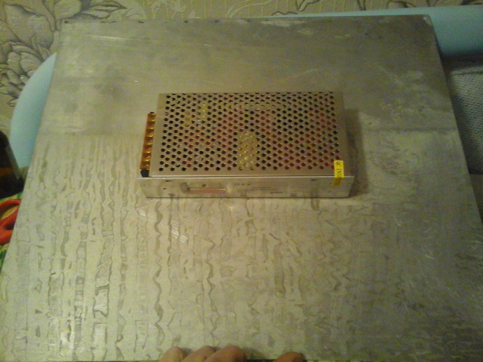

На площадке закрепил блок питания. (мощность 100w)
саморезы на которые закрутил блок питания с обратной стороны, шлифонул в ровень с площадкой

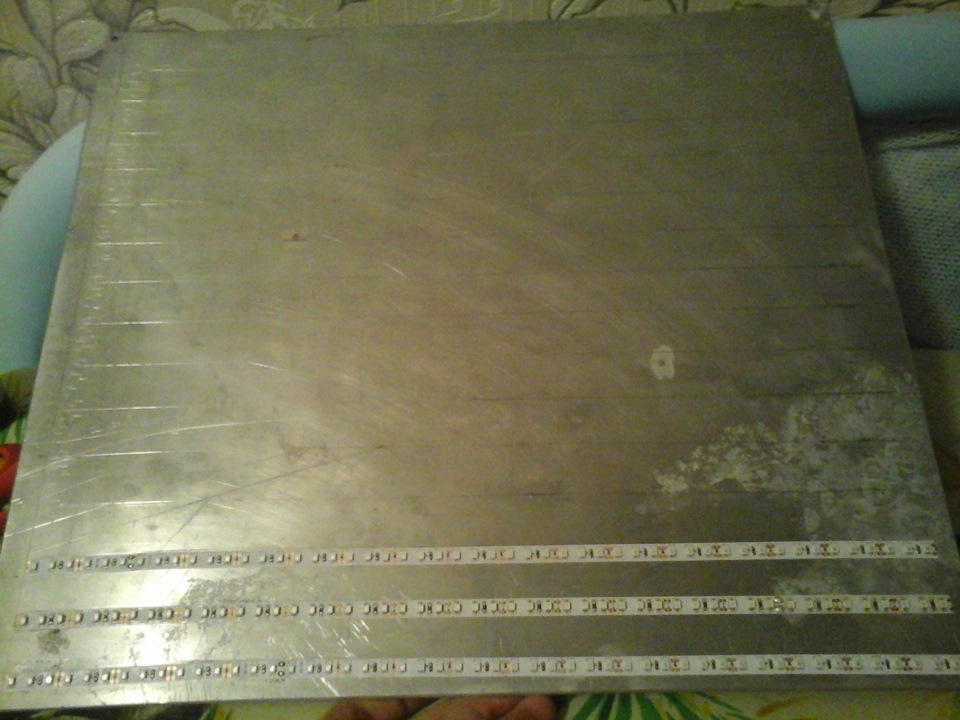

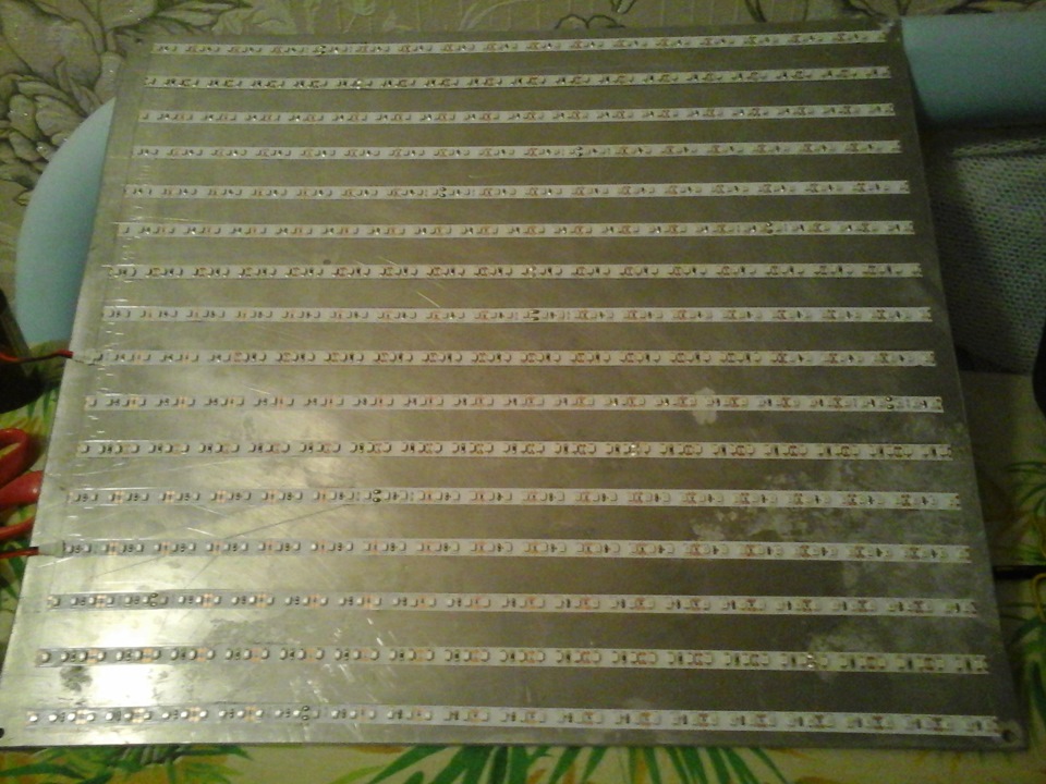

Расчитав необходимое количество синих и красных светиков, расчертил площадку под полосы и начался процесс монтажа)

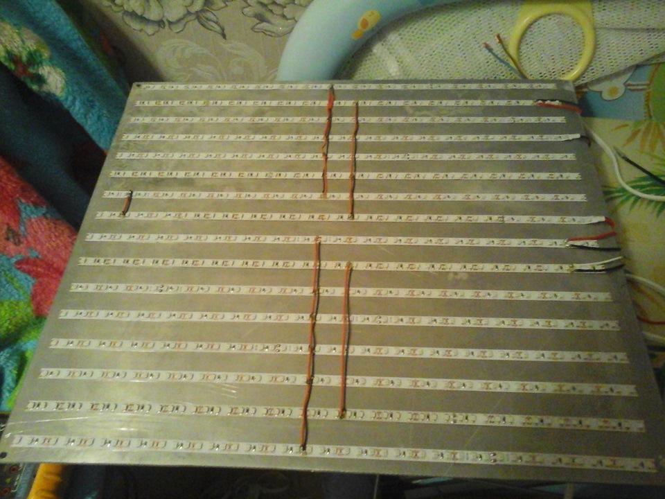

Затем, спаял ленты между собой, сделал три выхода на подключение к трансу, чтобы небыло просидки напряжения и неравномерности горения светиков. (на трансе кокрас три выхода 12v).

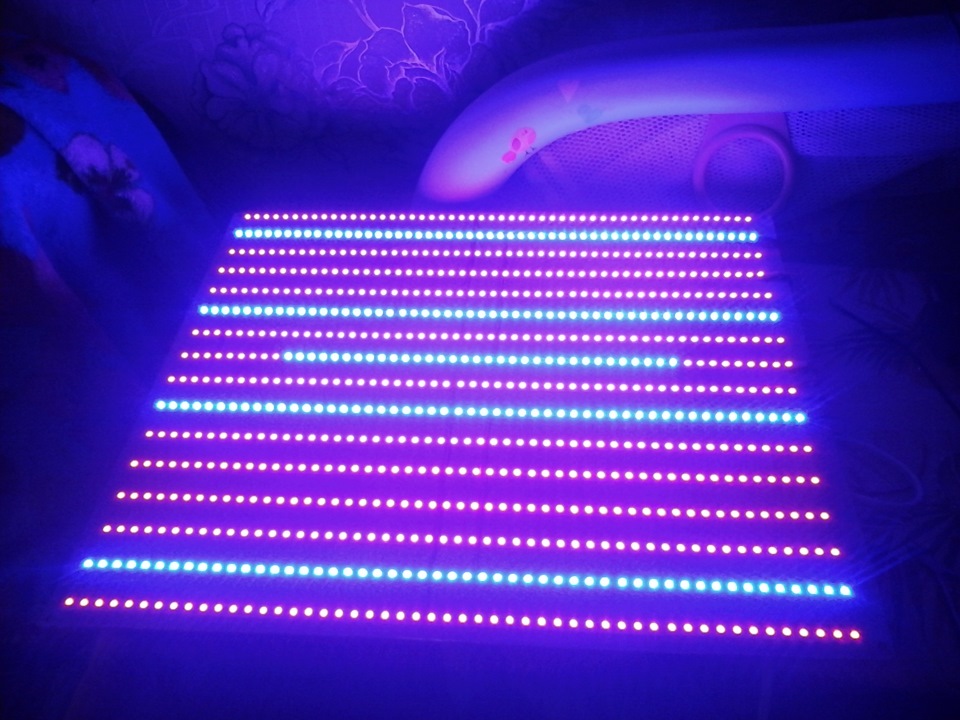

Вот результат работы:
Сколько всего понадобилось:
Трансформатор для светодиодных лент — 100W мощность. (в процессе пробного пуска выяснилось, что его пассивный теплоотвод не справляется, и площадка нагревалась довольно прилично, проблему решил установкой на него куллера, после этого транс даже после 30 минут работы оставался прохладненьким)
5 (600 светиков) метров красной ленты — 120светиков на метр у которой,
2,2 (264 светика) метра синей ленты — 120 светиков на метр.
Итого получилось по мощности: 1 метр в 120 светиков дает мощ в 10W,
7,2 метра — получаем 72W. По заявленным характеристикам аналогичных светильников, его должно хватать на 8кв.м. в зависимости на какой высоте он будет висеть, максимум у него до 8 квадратов. Ну что же, в скором времени будем проверять миф это или реальность. Будем пробовать с различными видами ламп.

вы сделали неправильную пропорцию синего и красного цвета. ваш светильник сделан для взрослых растений. для рассады нужно больше синего цвета. в начальный период прорастания синего и красного 1:1, потом от 2:1 до 3:1, чтоб рассада не вытягивалась. по поводу того что у лент не те нанометры излучения — на форуме forumhouse.ru делали эксперименты на обычных а не фитосветодиодах, так все отлично росло. основное это световой поток синего и красного цвета и если он не точно попадает в пики максимального поглощения света растением — ничего страшного.
рекомендую почитать www.forumhouse.ru/threads/191990/
ЗЫ по поводу ультрафиолета что получается из смешения синего и красного цветов это вы полную чушь написали :)
весна покажет)))
по ссылке что я дал почитайте. там много информации для размышлений и действий :)
