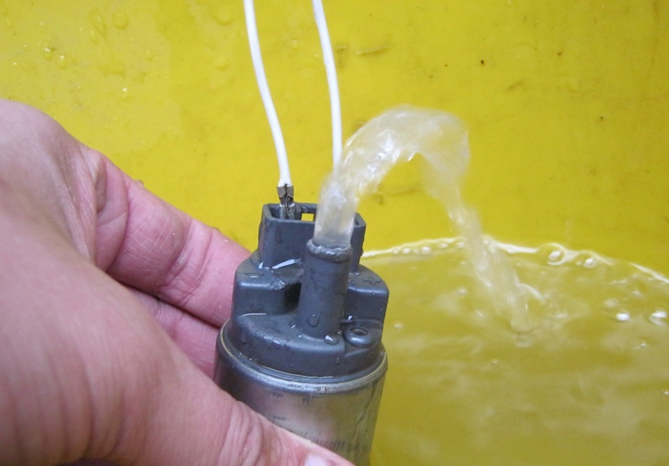

Снятый стоковый ранее мотор бензонасоса решил проверить на деле, подключил его к зарядному, опустил в ведро и стал ждать, сколько воды перекачает за минуту в полторашку. Если верить сайту 2111.рф, то должен около полутора литров. У меня накачал вот сколько:
Струйка была вот такая:
Давление пережималось пальцем, при работе издавал какой-то писк

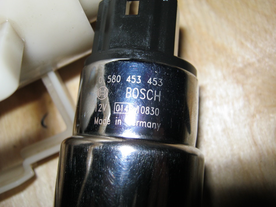

так как отличить БОШ подделку от оригинала? как должен выглядить оригинал?
www.drive2.ru/c/1586376/?page=0#a100248027
Я так понял старый бензонасос был оригинал, а новый-подделка?
старый был чешский оригинал, стоковый
А второй?
второй и есть подделка, который блестит. Который матовый на фото фигурирует, это все тоот же старый оригинал

на оригинальном бош номера выштамповываюца. а не краской наносяца. ты купил палёный бош. уж поверь мне я уже столько иномарок разобрал и знаю как выглядит тру бош
Ну да, скорее всего и вправду паленый. Учту это. Надо заказать в Ексисте. Но в магазине в наличии ничего другого не было((
Потом, как закажу, сравним и выложу в блог запись
ANDREYPUTIN
упаковка должна быть типа такой же? www.protect.bosch.com/ima…rvices_Keysecure_keyv.jpg
а насос таким? avtobiznes.biz/wp-content…oads/2013/12/IMAG2227.jpg
Вот, кстати на этом фото насос точно контрофакт, шрифт не бошевский, это тоже их фишка, у них широкие буквы. Они не выштамповываются, а лазером выжигаются, никаких надписей краской само собой не должно быть. Коробочки жёлтые с красными буквами, деталь в промасляной бумаге.

вот этот уже более похож на оригинал. но я когда электропомпу брал она пришла только в коробке картонной а плёнкой не обтянута была.

Щас в магазин соседний ходил, видел такой вот Бош avtobiznes.biz/wp-content…oads/2013/12/IMAG2227.jpg Это он самый? Только на нем не на железе выштамповано, а на пластмассе
нет ребята . это фуфло а не насос . я сам недавно вскрывал два бензобака (свой и товарищя) и насосы бош они МАТОВЫЕ. и устанавливаюца без скотчев и хомутов. автор статьи закажи бензонасос бош в запчастях по иномаркам. приди дай им каталожный номер и тебе привезут НАСТОЯЩИЙ БОШ. у которго корпус будет матовый

смотри, мне насос левак скорее попался. У тебя такой же блестящий или такой был? avtobiznes.biz/wp-content…oads/2013/12/IMAG2227.jpg
Я на своей ещё не разу не менял типун типун типун. А кому сколько раз покупали, всякие были и такой тоже. Смотри, как упакован. Бошевские детали идут в жёлтой коробке с красным шрифтом, внутри упакованы в промасленную бумагу. Блестящий или не блестящий от производителя зависит. Производят их и в Китае ив Венгрии и в Польше, в Германии само собой. Такого, чтоб другого размера был, не разу не встречалось. Берёшь ставишь на машину и сразу меряешь давление в стенку, не давит пятёрки, несёшь обратно в магазин.
один чел выше утверждает, что Бош только матовые шли, на сайте боша я вижу такую защиту и упаковки ru.bosch-automotive.com/r…em/bosch_keysecure_system
Скорее всего, свяжусь с техподдержкой и отправлю им фото моего насоса. А то уж больно не хочется впустую менять. Хотя если окажется леваком, скоре всего к весне поменяю. Надежность превыше всего
Всякие они идут, от производителя зависит. Родные только матовые, блестючих на авто не видел.
вот мне только блестящие и попадались, а на этом они в углублении, буквы, щас вертел в магазине avtobiznes.biz/wp-content…oads/2013/12/IMAG2227.jpg
А на моем как то поверхностно нанесены, но на краску не похоже. не стирается. В общем, создал запрос. Как ответят, напишу снова в блог, как различить подделку, чтобы никто не нарвался более)

струйка то из стокового старого показана
